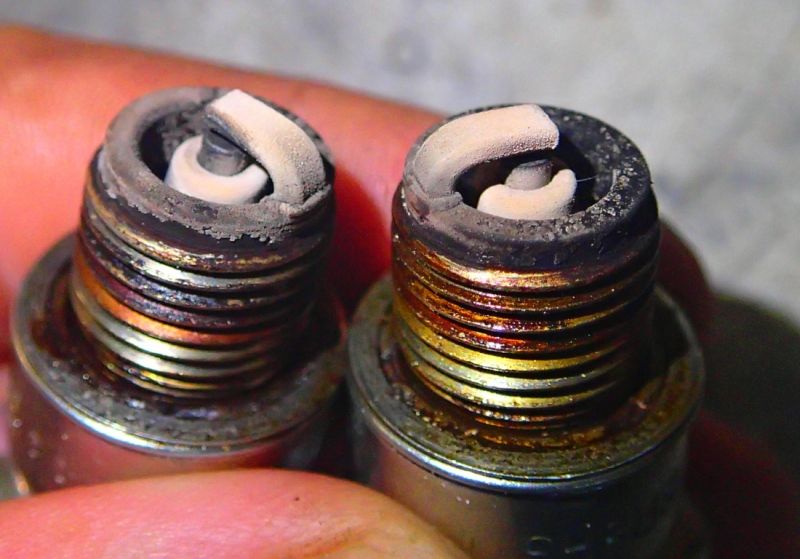

Вот фото свечей NGK BR8HS после 44 часов работы с использованием "нормального" 2-т масла. Цвет нагара светлый и почти одинаков что на верхней, что на нижней свече. Что свидетельствует о полной исправности двигателя и его правильной регулировке :good:
реф-мех
16.01.2012
4 462
191
83
Мариуполь
Вихрь-30, Вихрь-45

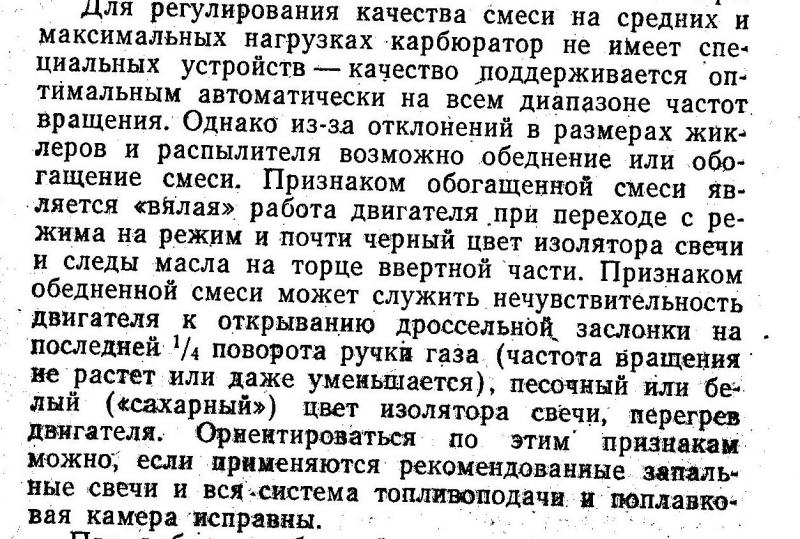

IGNAT сказал(а):
.... Цвет нагара светлый и почти одинаков что на верхней, что на нижней свече. Что свидетельствует о полной исправности двигателя и его правильной регулировке :good:
Это что шутка? Извини дорогой, но цвет изолятора центрального электрода должен быть не белый, а кофе с молоком. К тому же свечи загажены то ли солью, то ли еще чем.
какая досада, выходит я тоже на неисправном моторе 20 лет отъездил :eek:

Костя я тоже считаю что смесь беднит у тебя,но сильно радует то что обе свечки одинаковые,видать калильное число помогает.
1 354
Согласен с пилотом. Наросты на свече это просто масло, на авто это неисправность, а на лодочном моторе когда масло изначально в бензине это наверно норма. Может на свече не то калильное число, и она не очищается, езжу на НЖК7 , нагара меньше.

Свечи-то не белые всё ж.... А то что смесь бедновата это да, я так специально делаю много-много лет, экономия топлива однако. И поршни никогда не прогарали. Главный жиклёр сделан регулируемый. За 44 часа работы это нормальное количество нагара и слой очень тонкий, сегодня чистил.

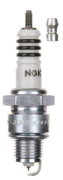

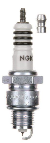

Ярослав
25.11.2012
2 985
1 053
Чайковский
Ярослав
Волжанка 46, Казанка 5м2
Honda BF60, Yamaha 50
свеча иридиевая если кому надо NGK BPR8HIX или BR8HIX, разница у первой выступающий электрод как на фото
