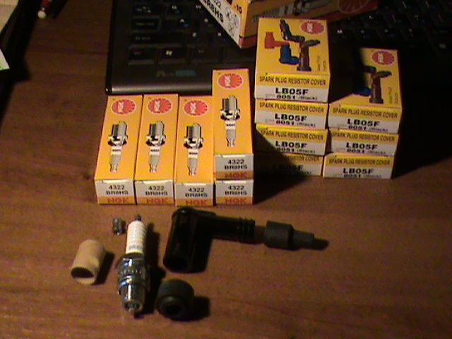

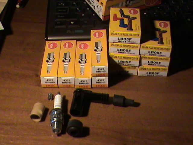

Вот приобрёл недавно свечи NGK BR8HS , по калильному числу соответствует примерно А-23. А так же колпачки NGK LB05F,везде имеется сопротивление 5 кОм, вероятность помех поменьше будет(зажигалка-то микропроцессорная) работает всё на отлично!
Вместе с пересылкой (покупал в интернет-магазине) свечи вышли по 200р. за шт., а колпачки по 210р. А то у нас свечи продают по 300р. и даже 350р. Принципиально не буду кормить слишком жадных и злых дядек :twisted:

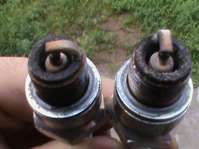

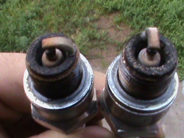

А вот фото свечей А-23 после 35-ти часовой наработки, свечи явно не "холодные" ,топливная смесь не переобеднённая, т.к. мотор отлично бежит.

Я всегда пользовался "нашими" свечами, нареканий не вызывали никогда, теперь решил поставить NGK для того, что бы сравнить ресурс "наших" и "буржуйских". Например А-23, что на фото выше, отработали примерно 130 часов(в общем) и уверен, что ещё столько же могут спокойно отработать. Раньше, когда использовал 76-ой бензин, свечи СИ-12 РТ работали где-то по 200-250 часов(с периодической чисткой конечно), потом менял, не дожидаясь отказа в работе.

IGNAT, просьба, сбросьте адрес интернет-магазина, где Вы приобрели свечи NGK BR8HS и колпачки NGK LB05F. А какие высоковольтные провода Вы используете?
1 354
колпачки как на фото не берите, они конечно работают (уменя сейчас стоят), но уплотнительные резинки через короткое время лопаются попалам. Лучше от японо-китайской техники силиконовые.

Провода высоковольтные силиконовые "синие" автомобильные с распределённым сопротивлением. Новые не покупал, какой-то автомобилист выкинул около моего гаража весь комплект при замене из 5-ти штук :hahaha: , я подобрал- работают уже два года :good: .
Получается провод примерно 4 кОм, колпачёк 5 кОм, свеча 5 кОм, общее сопротивление 14 кОм! Работает же всё! Насчёт резинового уплотнения не знаю, время покажет.....Колпачки есть и другие в этом магазе и очень много разных свечей NGK.
