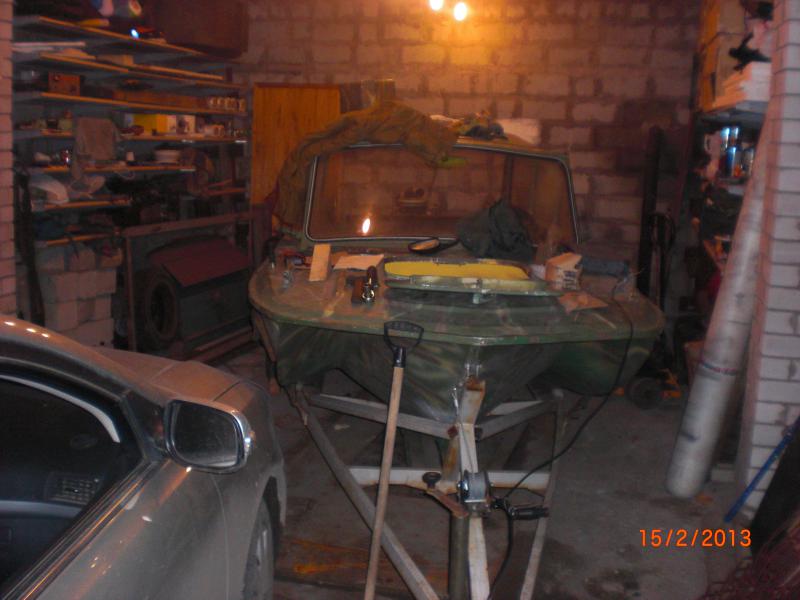

СТАЦИОНАР БАК 40 Л.

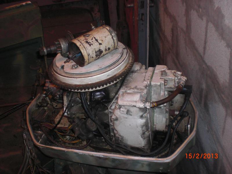

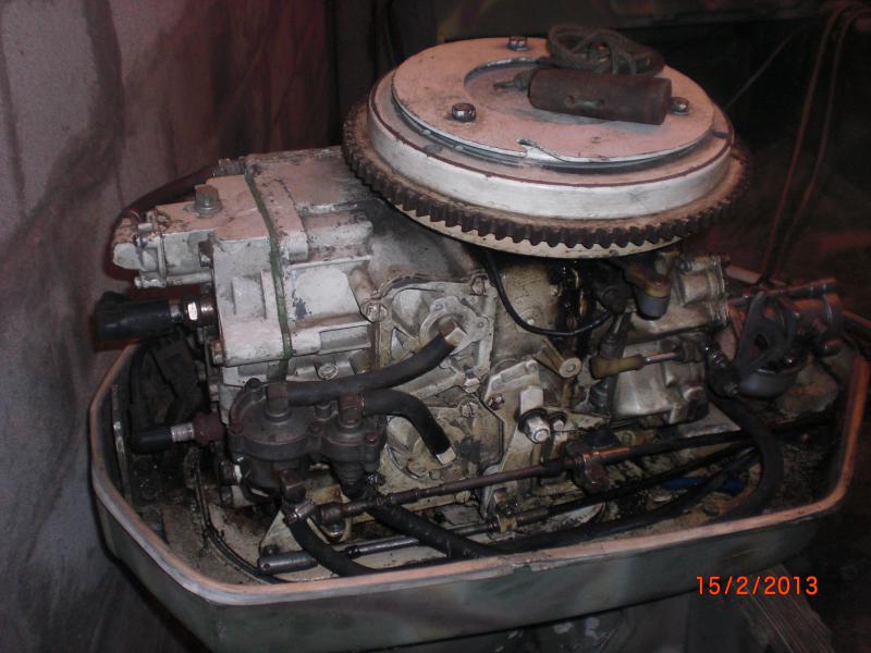

мотор

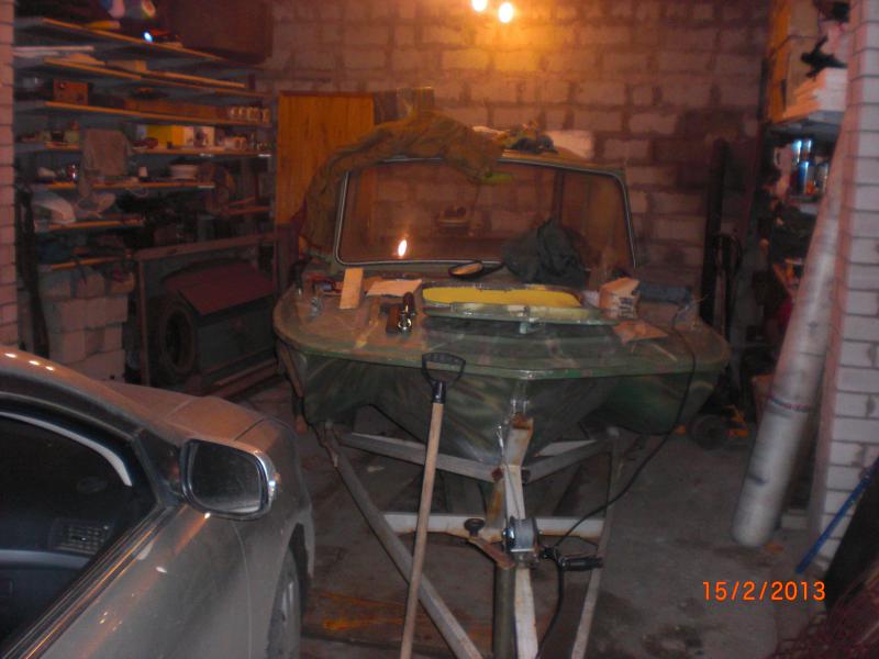

вид спереди

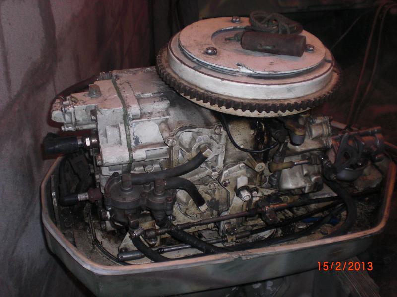

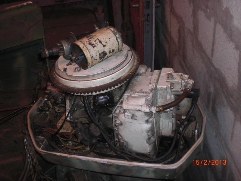

мотор

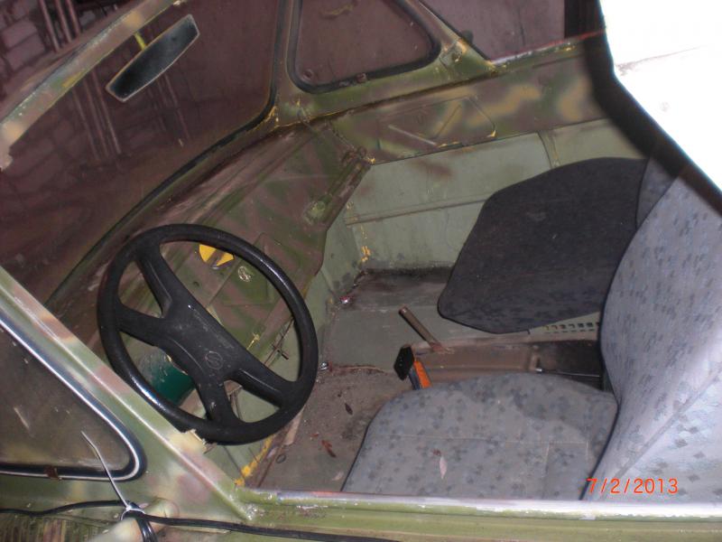

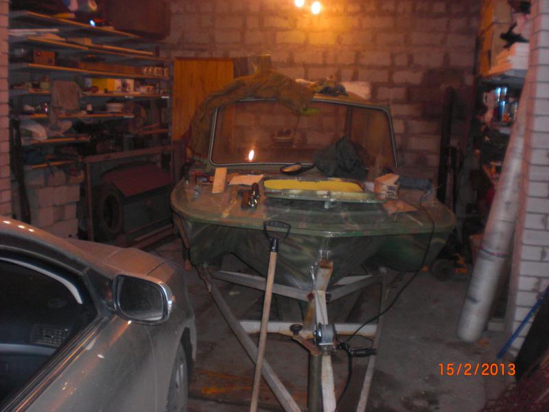

вид

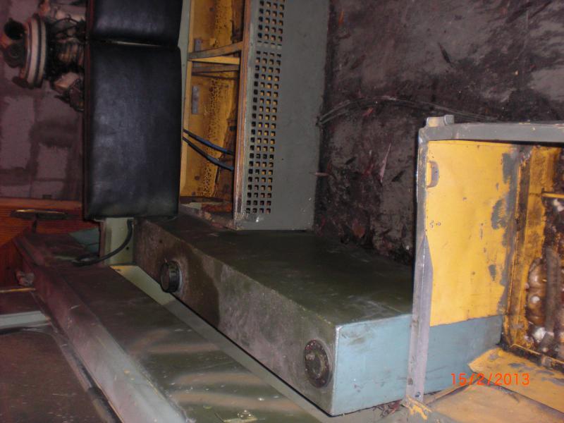

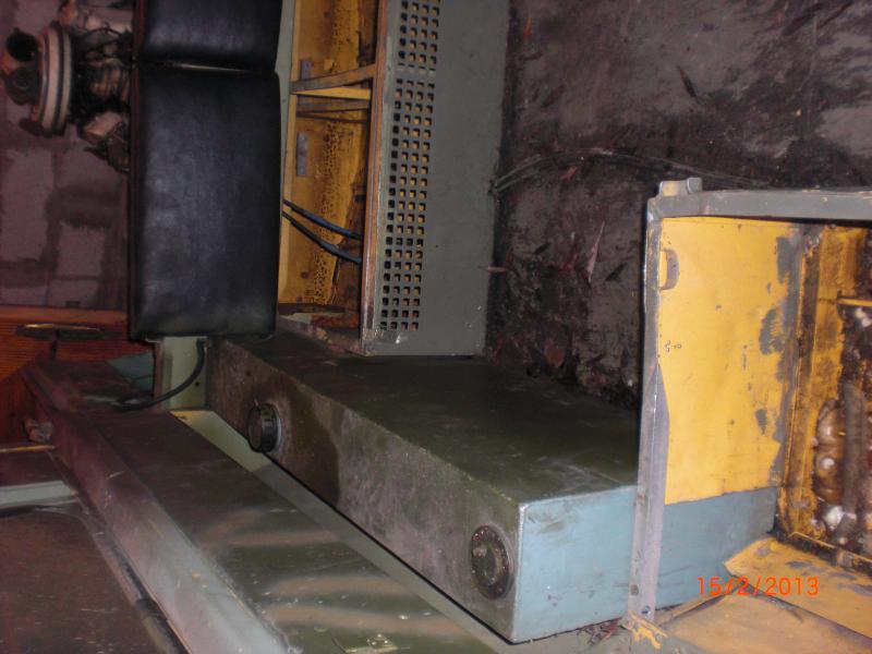

не пойму что это(на компе ЗНАЧКИ малюсенькие)

...вот тут не пойму...

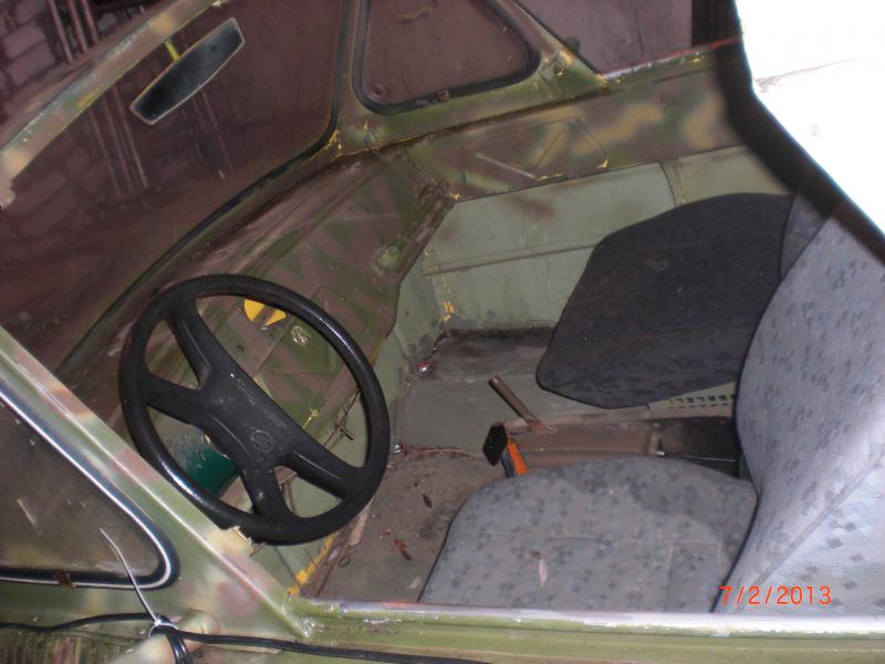

ткой вот пенопласт вклеен под пойолами и под рундуками ...все это буду убирать...пока все иду на работу....................фотка не ПРОЛЕЗЛА!!!

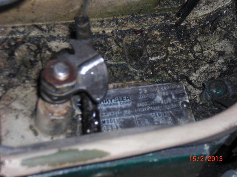

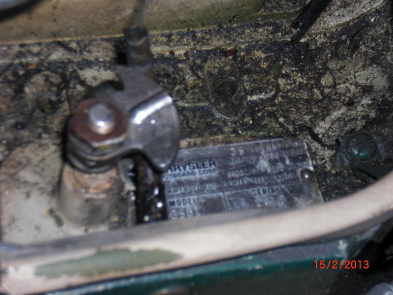

Машинка забавная, а такой мотор, действительно, в первый раз вижу.

стартер щас снят,т.к. кранштейн сломан,но самое забавное то,что на моторе нет ГЕНЕРЕТОРА...,а мне 12в на лодке очень хочется.да и АКБ-60а/ч я уж купил
ctljd
14.03.2011
705
76 регион
starcraft starfire 19
Снимай низковольное питание с катушек зажигания -- конечно не бог есть что и на зарядку АКБ не хватит--но на бортовую систему освещения вполне.Схему можешь заимствовать с любого старого совдеповского мопеда.Как вариант домотка обмотки на сердечник штатной катушки зажигания(той что под маховиком)--но не видя подопытного сложно судить есть ли там необходимое свободное место.Эксперементируй что то должно получится.А так.Как говорится ..........аборты по телефону не наш конек. P.S.Бак не в лучшем месте расположен--скорее ставился для разгрузги момента=но он на Саре не актуален==триморан как не как.

Да моторчик видел жизнь, ему лет 30 точно есть.Найти на него з\ч будет большой проблемой.Только штаты, б\у и цены не малые.А пересыл добавит ещё "радости".
