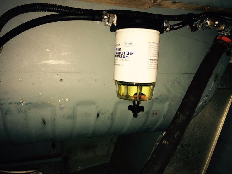

Clever сказал(а):
Прежний хозяин был дедушка, не думаю , что он мог ушатать мотор. Вопрос по фильтру. У меня стоит, помоему обычный жигулёвский на шланге. Его не достаточно?
Дедушка это хорошо, о прежнем хозяине это я так, образно
После того как попал на плохую горючку, поставил вот такой
