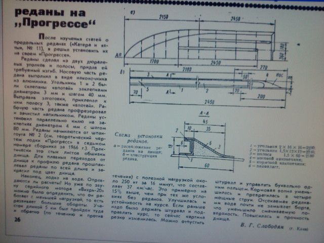

за время блужданий в сети увидел еще один путь, возможно более правильный, так как не ведет к потере скорости и убирает эффект залипания корпуса, это установка реданов, видел на фото и на видео впечатление самое положительное, весной поставлю на свой корпус.

понятие гидрошайба мне не известно, если это подразумевает продольные реданы то да, если нет то тогда ссылку плиз что такое гидрошайба, буду учить мат часть.

Ссылки на профиописание нет.На Ока-4 вместо обычных,класических (как на Казанка,Прог-4 и т.д.) реданов с завода стали устанавливать дюралевый "углобульб" (уголок с утолщением на краешке точь в точь как окантовка кокпита Прог-2)который и обозвали почему-то "гидрошайбой". Читал (где не помню),при испытаниях разницы между класическими и "из уголка" реданами не замечено.А на нашем форуме сей вопрос поднимали тут : topic370.html . :D .

это и есть редан в прямом смысле этого слова, то что собираюсь приклепать весной к днищу, может не такого вида но в общем то самое, хотя в случае с весом в 100 на одном борту может быть мало, как не крути центровку еще никто не отменял, поэтому полностью убрать крен на прогрессе можно только транцевыми плитами (или переносом руля либо пятой точки пилота в центр корпуса хотя последнее под силу не каждому)

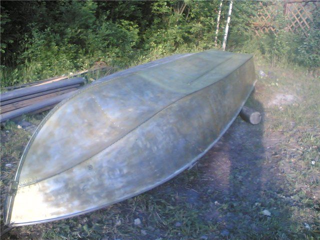

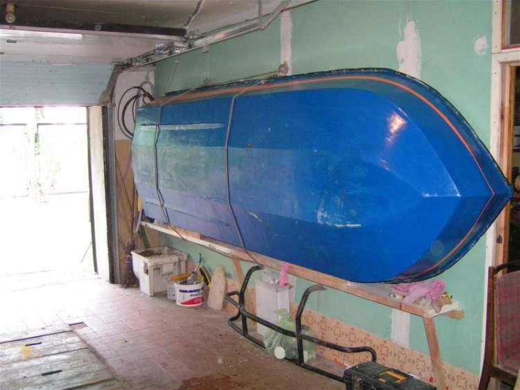

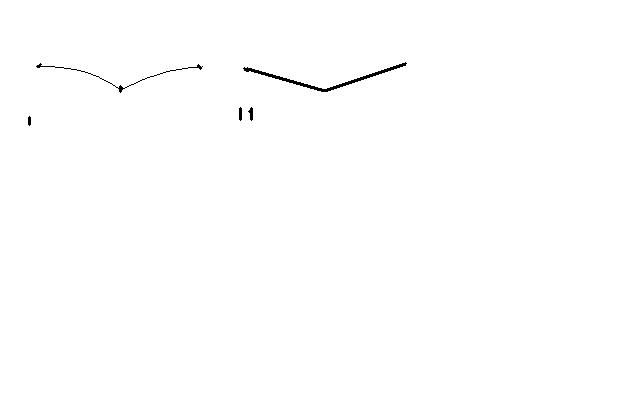

У меня был прогресс 3м, это то же что 2 и 2м (леера по кругу и.т.п.), только вот есть у этих прогрессов большая разница- это производитель, они выпускались на разных верфях.
И вот что объяснил мне человек, который сравнивал эти лодки:
Самое главное отличие это днище ("Наклонные участки днища" ) смотрите рисунок.
На рисунке №1 днище выглядит как крылья чайки, вот этот прогресс выйдет на глиссер и будет прекрасно идти на скорости не более 30-мах35км\ч, с условием правильной развесовки преимущественно на корму, (испытывал на моторе DF50 обороты 3700 скорость 35-37, если начинаешь увеличивать обороты нос падает и он начинает утюжить, режет килем и переваливается с бока набок, и НИКАКОЙ ТРИМ НЕПОМОЖЕТ, ТАК КАК у днища нет опоры и низкая скула, лодка рассчитана для эксплуатации на больших суднах "река-море" в виде шлюпок с хорошей асточивостью и моторов типа вихрь которые не в состоянии развить скорость более 30-35 км\ч.
И поверьте ни какие продольные реданы не помогут, пока не будет нормального днища!!!
Писал один чудак о возможности установки поперечного редана, идея рабочая, но овчинка выделки не стоит, поищите в нете «поперечный редан», сам когда то хотел сделать, но продал прогресс и забыл как страшный сон.

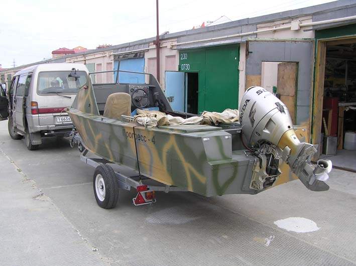

На рисунке №2 "Наклонные участки днища" плоские такиена всех п-4, и на некоторых п-2, на сороковом моторе разгоняли 50-55 км.ч
Вот на такой п-2 талантливые лодочники ставили вот эти самые продольные реданы от П-4 или от казанки точно не знаю, и срезали киль на 2\3 лодки который идет по всему днищу, из-за него при высоком триме прохватывает воздух.
Мой совет переверните лодку и возьмите линейку если у Вас "Наклонные участки днища" вогнутые (не плоские)где-то на от 0.5-1 см, то ловить нечего, безопасно Вы на этой лодке более 35км.ч ездить не будете (переворот рано или поздно), если днище нормальное то срезайте киль на 2\3 длинны лодки и установите реданы, и гоняйте 50-55, легко. Мотор рекомендую 40ку 2 тактную, она полегче не так топит корму.

Если чесно,то первый раз за 40 с лишним лет слышу,что у Прогрессов 2(3,4) обоих верфей, имевших ВСЕГДА обводы "крыло чайки" вдруг появились какие-то другие...... :D .
З.Ы. А "гидролыжа" это на фото(да простит меня автор),тока на скоростных лодках она менее выражена и идёт от кормы где-то на 3/4. Вот как-то так.

П4 делались только на Куйбышевском заводе и там этот переход вообще идеальный, но и П2 с этого завода аналогично имели правильный переход, что не искривляло днище.

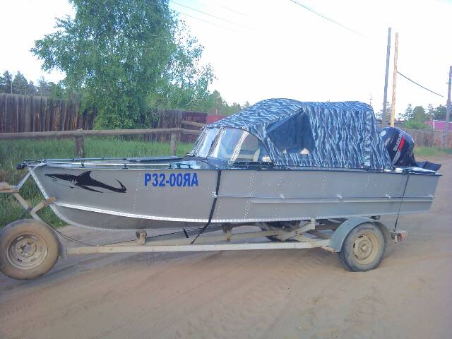

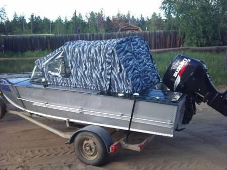

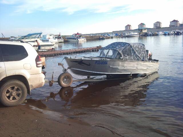

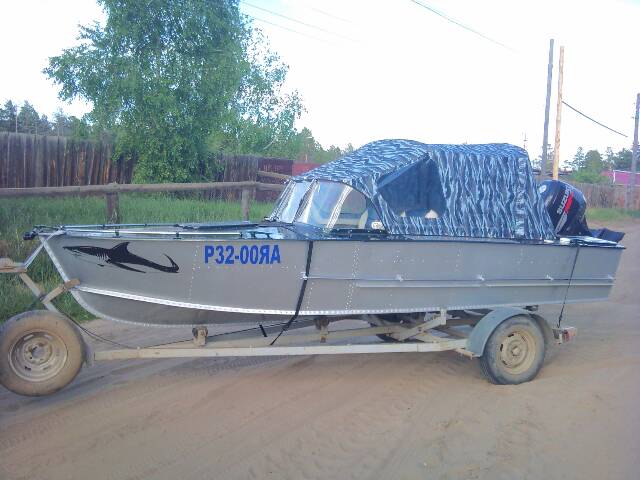

Это пройденный этап, п-3м достался даром в состояние «не спускался на воду»,
За зиму превратил его в это, 50 часов накатал и продал за 350т.р.
Выше написано по чему продал!

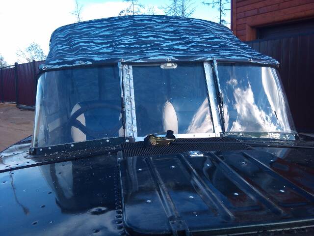

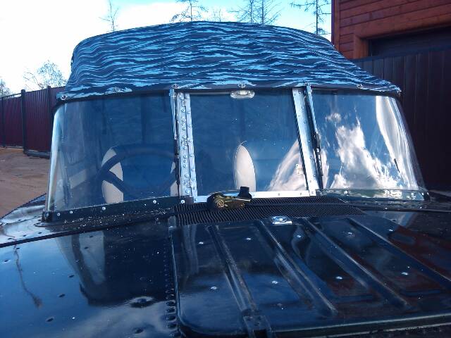

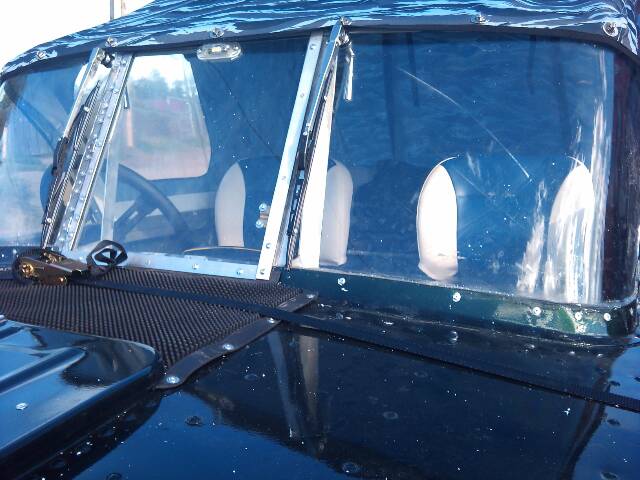

Сезон отходил на Прогрессе-2м с мерком-30 сначала даже расстроился из за выбора, но чем больше ездил, тем больше он мне нравился, сейчас другого и не надо. Заваливание на борт на моей лодке было связано с изменением расположения ц.т. как по длине так и по высоте(предыдущий владелец сделал палубу выше и прихлобучил офисные стулья), и с случаями прогулок по палубе некоторых нетрезвых пассажиров во время движения. В первом случае решал проблему изменением загрузки лодки, кардинально буду переделывать нынешней зимой(опускать палубу, делать ниже посадку), про вторую промолчу.
912
А,можно фото с поднятой палубой в студию(да бы не повторять чужих ошибок)? :D
