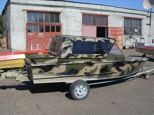

Доброго всем времени суток. Читая отзывы о П2 на различных форумах, хочу побольше узнать, дабы интересно. Дело в том, я купил П2 с телегой, в очень приличном состоянии и отдал его на доработку компании "БРИЗ" г. Юрга. Эта компания имеет свою продукцию, а так же занимается модификацией мотолодок "крым", "прогресс" итд. Мои знакомые уже имеют модифицированные п2. а именно- ,установленный водомётный движетель, двигатель ваз2106, сдвижная рубка, помпа, салон трансформер (спальник), панель с необходимыми приборами и тд, по желанию заказчика. Дело в том что ввиду особенности реки Томь в нашем районе, кроме как на водомёте ни начём другом во второй половине июля не пройдёшь. (разве что на вёслах). естественно что перед покупкой корпуса лодки и передачей её для модификаций, я собирал инфу, общался с людьми имеющими и эксплуатирующими лодки, с руководством и инженерами самого завода "БРИЗ", а также сам ездил на П2 после модификации. И действительно, все те недостатки и достоинства, о которых пишется на этом форуме и на других, имеют место быть. Действительно два П2 ведут себя по разному, один рыскает при увеличении скорости, другой нет. Действительно забрызгивает ужасно, но при наличии рубки и дворника, это мало волнующий фактор. Моему хорошему знакомому как раз достался П2, с "рысканием" при увеличении скорости, (а после такой модификации скорость П2 более 50км/ч), Но человек привык к такому управленю и ходит на нём с удовольствием, мало того, хвалит лодку!
Вот и я жду мая 2012 как "соловей лета". Когда сам попробую "на вкус" вождение водомётного П2 и на собственной шкуре испытаю все прелести данного "агрегата".
РS/ этим летом друг купил Крым +вихрь 30. (Д/у, эл. стартер, салон, итд.). Чесно говоря впечатления УЖАСНЫЕ!!! и от вихря и от Крыма. особенно после волны. Думал отстягнуться почки и вылетят зубы. Попал с другим товарищем, в ещё более высокую волну, в октябре на П2 (водомёт), и влюбился в ПРОГРЕСС. ниже фото одного из модифицированных П2 заводом "БРИЗ".

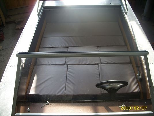

Да, когда то очень давно, эти ребята из "БРИЗ" тогда ещё ООО "Томь", такой вариант (водомётная насадка) применяли. Помоему на вихре 30. И кстати собственного изготовления. Довольно удачно ходили по Тайдону. Даже продали несколько таких насадок местным рыбакам. А по поводу цены модернизированного прогресса, мне пока он обходиться в 250т.р. + покупка самого корпуса П2 с телегой 35т.р.
В эту сумму входит:
- изготовление и установка водомёта от катера "бриз460".
- двигатель ваз2106 (новый)
- бак стационарный от УАЗа.
- сдвижная рубка с раздвигающимися стеклами
- лобовое стекло с дворником
- помпа
- слань (фанера)
- салон кожзам, трансформ. в сплошной спальник.
- полимеренная панель приборов с необходимыми приборами + прикуриватель.
- проводка (гидроизолированная) с выводми под доп. световые приборы.
- Д/у + руль.
- заполнение бортов пенопластом.
- отделка внутреннего пространства фанерой (под лак).
- год гарантийного обслуживания.
Планирую ещё дозаказать печку в салон, лестницу, леерное ограждение, дугу с держателями спинингов на рубке.
К строительству моего П2 они приступают в декабре, к майским праздникам забираю. У нас в Кемеровской обл. это начало навигации.

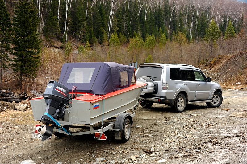

У меня Прогресс 2м 1982 года выпуска. До 2000 года ходил под разными Вихрями. С 2000 до 2010 года валялся в огороде вросшим в землю. Откопал, вымыл, покрасил, установил стекло, заменил сгнивший тент, заменил слани на деревянный пол, повешал Ямаху 30 и забыл про все на свете. Летает как ласточка и не по водам и глубинам, а по мелковдью и таежным рекам Красноярья. С 2011 года воды стало мало, заменил двигатель 30 на 40 веос, установил бак с бензином под заднее седение 130 л. и готовлюсь поставить водеметную насадку, для этого и менял мощность с 30 на 40. Первые впечатления от 40 ки на штатном винте- Скорость 50, Груженным 40-42. Двигатель на 3 дырке. Ни куда не кренит (руль справа), плашмя не ложиться, на волну входит спокойно. На 1 и 2 дырке, действительно выходя за 30 км/час ложиться на поверхность, но не буровит и не стучит. (поэтому и ставлю на 3 дырку). Лодку таскаю на телеге с двигателем. Был на Байкале 1500 км в один конец, в 2011 году в Горном Алтае тоже 1500 в одни конец. Постоянно на Казыр, Кизир, Амыл, Абакан. И все за 200 км.Ни одна заклепка не бежит и не течет.Лодку ни на что не променяю!
