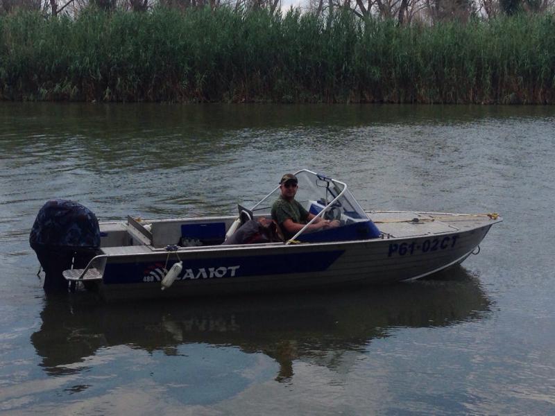

Парни всем привет! У меня Салют 480м с мотором Сузуки 90 атл, Всем очень доволен. Есть маленький момент с дельфином, кто что подскажет???? Каким методом лучше бороться??? Получится ли перемещением бака и т д в носовой отсек или-же нужны плиты гидрокрыло и т д.??? и что из перечисленного лучше?
Привет. А как ты лодку на учёт смог поставить?
По дельфину, надо бы поджать ногу мотора ближе к транцу, может стоит клин поставить, чтобы увеличить угол на транце. Моторы с тримом на наших транцах не могут поджаться больше 7 градусов. На импортных лодках транцы уже имеют угол 12-15.
Можно самому сделать, а можно и купить http://www.badger.ru/shop/catalog/boats ... /22372.php
kazakks
18.04.2013
15
Салют 480м
Suzuki DF90 ATL
Я думаю клин поможет но тогда носом буду собирать всю волну,в общем не хочется чтоб лодка гребла носом..... Я сейчас прижимаю до конца она уже днищем всё собирает и брызги от днища где консоли расположены (дельфин пропадает) Но стоит чуть отжать чтоб нормально шла ,сразу дельфин.

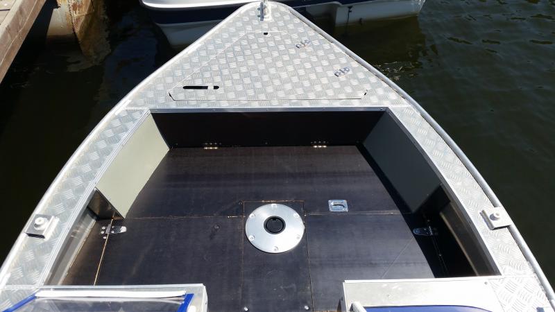

Я могу тебе подсказать идею обратись в г. Темрюк к официальному диллеру Салюта его зовут Георгий он хозяин у него тоже 480 и 90 сузука, я думаю он сталкивался с этим, а в связи с тем что он находится на берегу прям лиманов я думаю он победил это болячку и мне говорил что у него скорость больше 80 на таком комплекте, не знаю детали но думаю поможет. Номер его магазинов можно найти на сайте салютов. Да вот его личный набери я думаю поможет. Напишишь потом что получилось. 89184443535
Да кстати они мне тоже сами собирали комплект при покупке бак поставили в нос не жалею у меня дельфин тоже есть но уже когда совсем задран мотор, я тогда его совсем немного опускаю и все.

Спасибо! Попробую позвонить.... Но тоже думаю нужно начать с переноса аккумулятора и бака в носовой отсек.

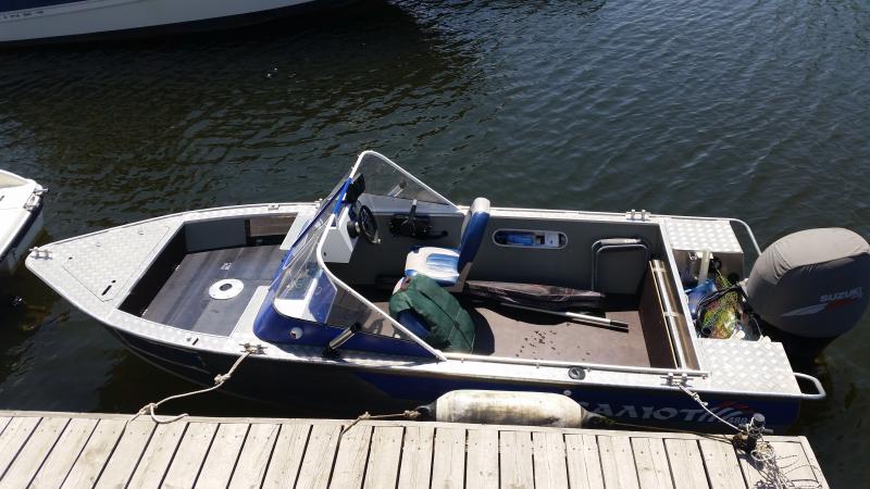

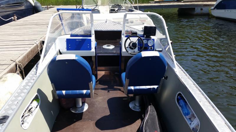

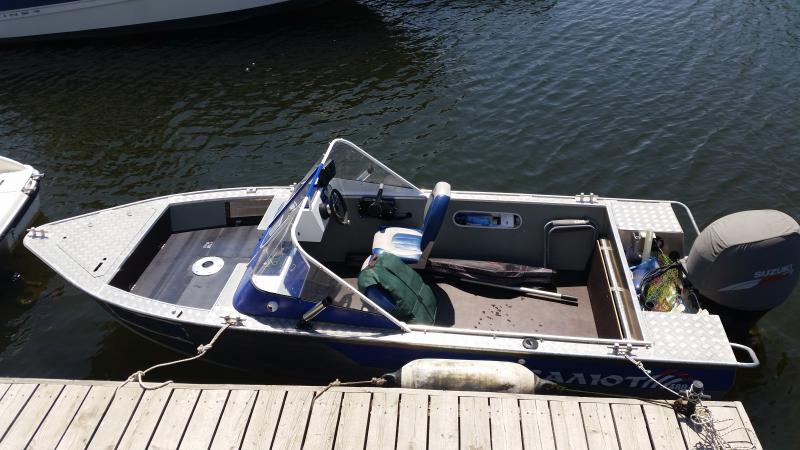

Вот так себе сделал сам и очень доволен!
kazakks
18.04.2013
15
Салют 480м
Suzuki DF90 ATL
Ставь сиденье... рыбачь!
