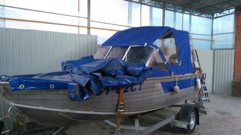

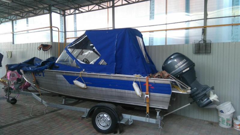

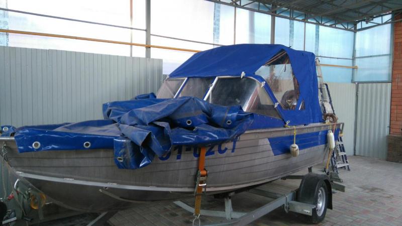

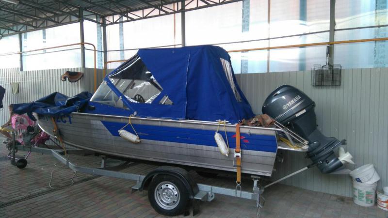

Привет парни вот и поставил я ходовой тент вот что получилось

Где его хоть шили.Очень не практично.Отсутствует передний клапан над калиткой,что это за застежки,как их застегнуть изнутри,спереди их вообще нет.При дожде,только стоять на месте,на ходу все равно что без тента.Себе даже поставил поворотную застежку на калитку,так как даже на таком коротком расстоянии,задувает дождь. Извини, но для себя такой точно бы не взял,а если бы и достался такой,то переделал бы сразу.
Шили в литеке в самаре на заводе, молнии все нормально открываются и закрываются все бегунки под клапанами. Тент подарили, все нормально все практично устанавливается открывается и закрывается, мыл с керхера вода ни куда не попала все сухо. Да правда вот молнии не хватает над колиткой на выход на нос. На счет застежек, там над коликой кнопки.

Если не влом снимать и одевать, то в ателье пару молний вошьют быстро и недорого, а в остальном - лишь бы самого устраивал и главное - чтобы сухо!
