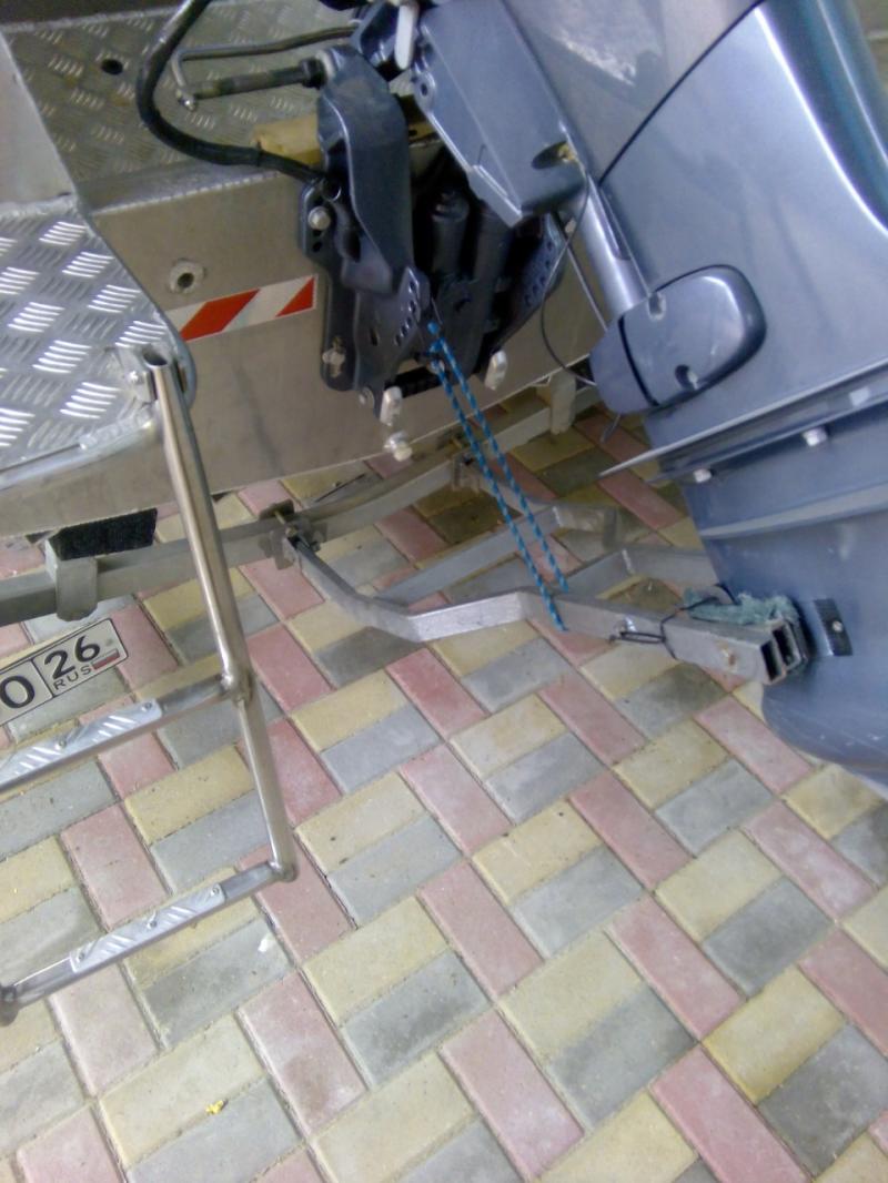

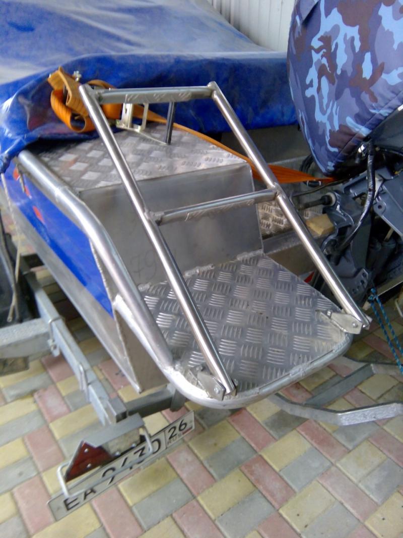

Дмитрий, тент как сделал?Пайкой? И сколько встал материал?А трап не складной, думаешь мешаться не будет?завтра свой попробую сфотать :) и пришли фотку с опущеным трапом. а так респект, молодчик :good:
Весь брезент был спаян, сумму потрачена была в районе 6 тысяч рублей вместе со всеми кольцами, креплениями и тросом. Паяется проще не куда строительным феном. До этого на старую лодочку заказывал в январе 2014 года обошелся тогда в 11 т.р. и 2 дня стоял в цеху где на камазы и газели делают, оттуда и спионерил идею. По времени пайка моего с кумом, водкой и шашлыками обошлась в 1,5 дня.
По поводу трапа (идея и задумка была взята с оф.сайта), варил тоже сам из нержавейки, правда по деньгам материал только обошелся столько же сколько стоит трап на сайте салюта но там алюминий (алюминий мне кажется под моими 85кг прогнется и станет дугой рано или поздно), а тут нержа. Пол дня времени и все. Все швы зачистил болгаркой, на последок нашел кусочек алюминия рефленово и сделал из него площадки на ступеньки. по поводу удобства, скажу так он установлен так что упирается в трубу кринолина и получается что он стоит достаточно жестко. Я по нему лазию уже 3-ю неделю во дворе, по нему удобно даже так залазить , на воде думаю будет еще лучше.
Прилатываю фотографию в развернутом виде трапа.
Правда на сегодня обклеил туристическим ковриком передние сиденься, вырезал в левом рундуке отверстие в задний рундук, теперь туда поместились все удочки и весла.

а зачем ступенька и проход, если калитки на лобовухе нет? А по трапу, когда в поднятом состоянии небудет ли на скорости откидываться?

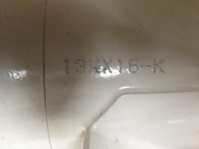

Скажи пожалуйста, какой винт стоит на моторе?

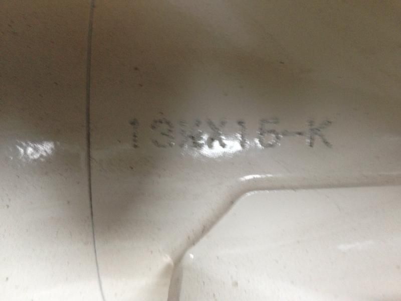

Винт стоит вот фотка, не могу рабозбрать ни глазами ни по фото что за цифры через дробь после 13 там чтото вроде 7/8 или как то так. Теперь в раздумьях хочу взять нержу склоняюсь точно к такому же только стальному, не могу найти такой размер. Может кто подскажет заводской винт на F70AETL какой размер. Честно вообще думал добавить немного по скорости, но на предыдущем катере с мотором 30-кой перебрал много винтов но сделал вывод что лучше завода нет ни чего (так как добавишь лишнего веса вообще ни едет, то в траву залетишь матает, а на заводской более как то универсально. Может кто то подскажет добавить скорости но так чтобы не было перебора и от перегруза чтобы не стоял на месте.

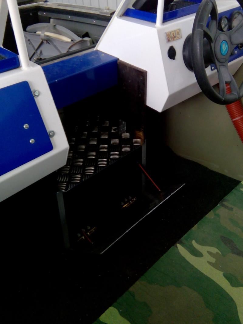

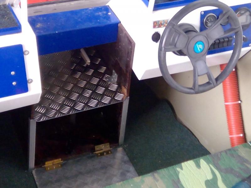

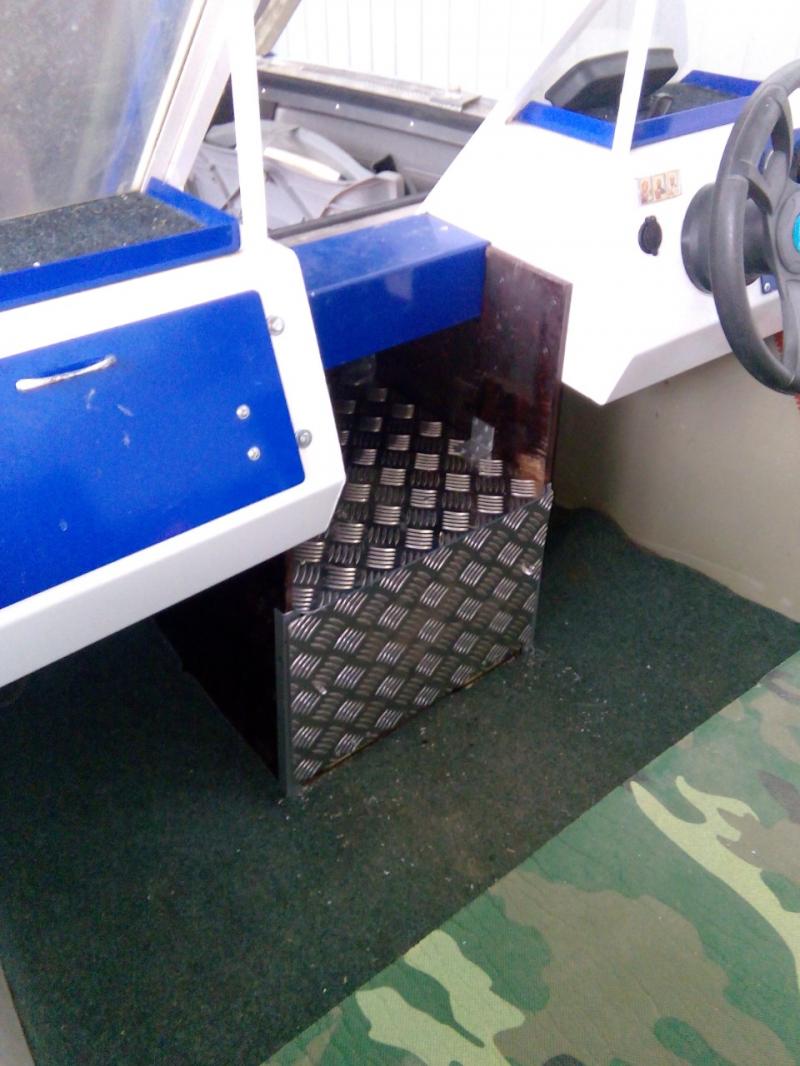

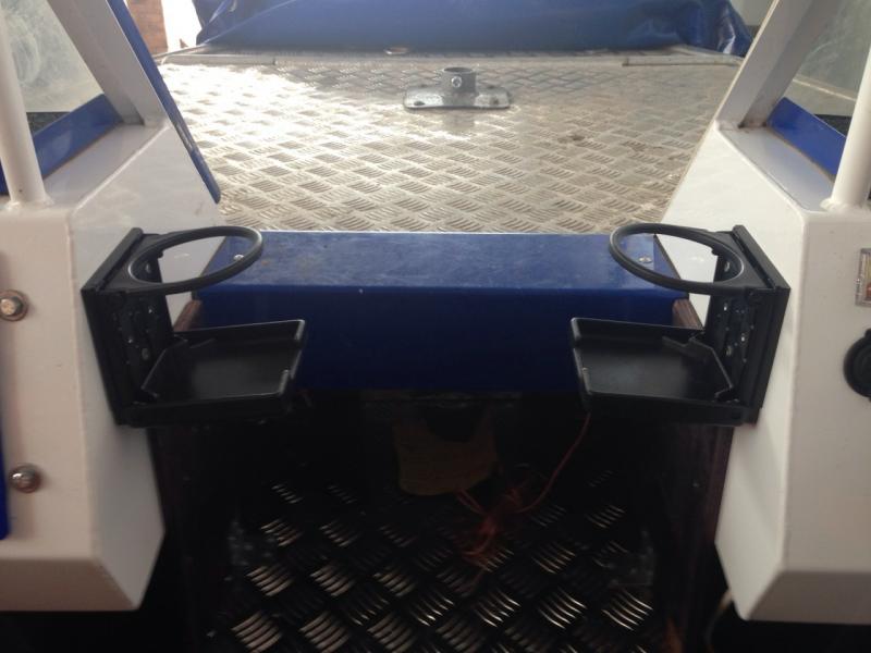

Привет парни, зреет бредовая идея сделать консоль между половинками торпеды, она же будет ящиком для инструмента и ступенькой для выхода на нос, купил фанеру уже порезал по размерам подогнал вскрыл корабельным лаком, на этих выхах займусь сборами, верхнюю крышку сделаю из рифленнного алюминия и на петлях, углы обошью уголками из алюминия которые на порожки ставят должно получиться просто и надежно. Что выйдет на днях покажу.

Привет.
Не лучше бы это сделать после сезона навигации? Как же рыбалка и просто покатушки?

у меня покатушки с навигацией минимум в 250 км, сделаю за выходные

ждем отчета :)

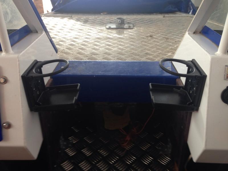

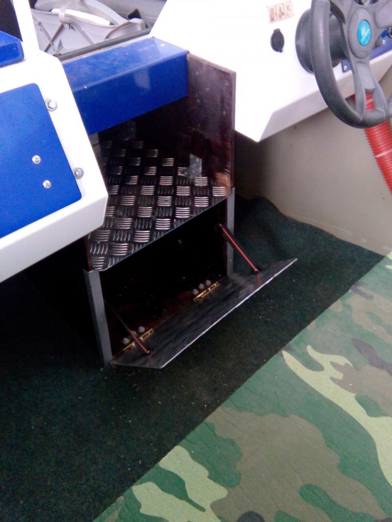

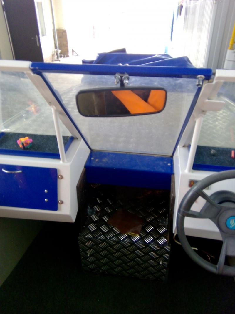

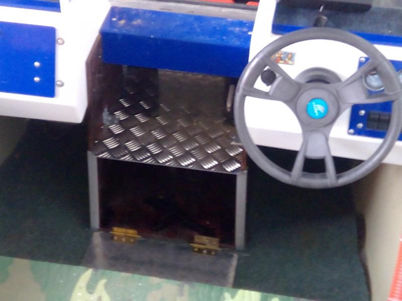

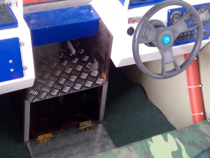

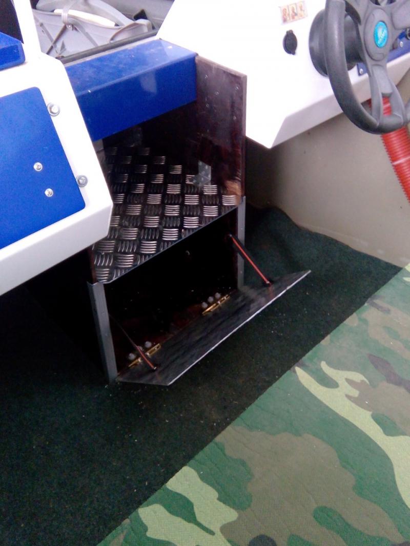

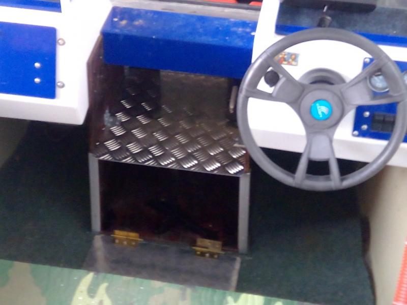

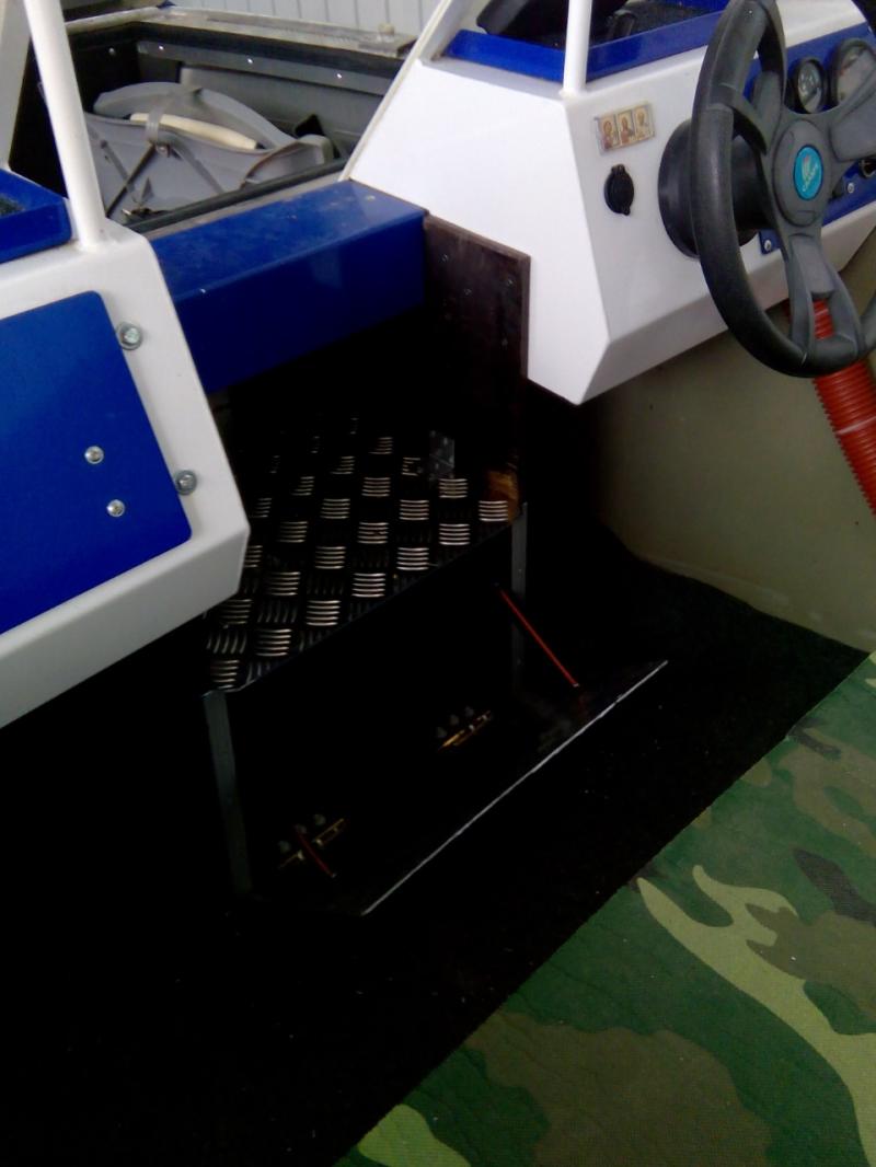

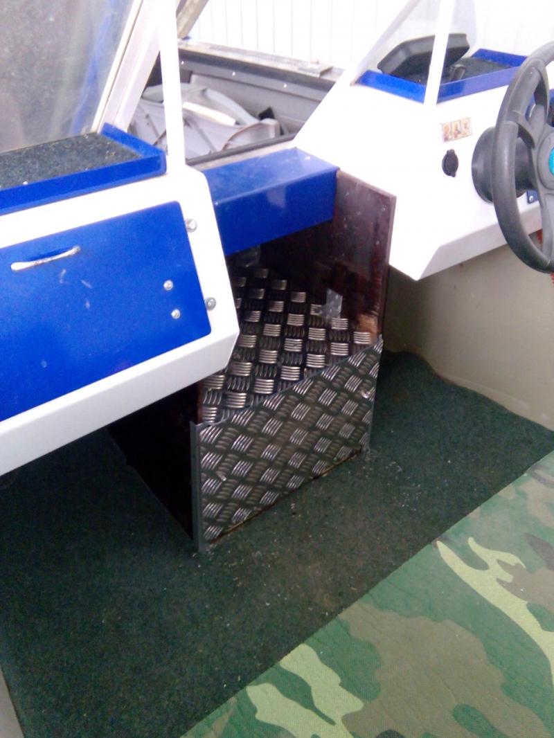

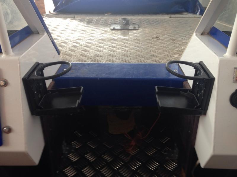

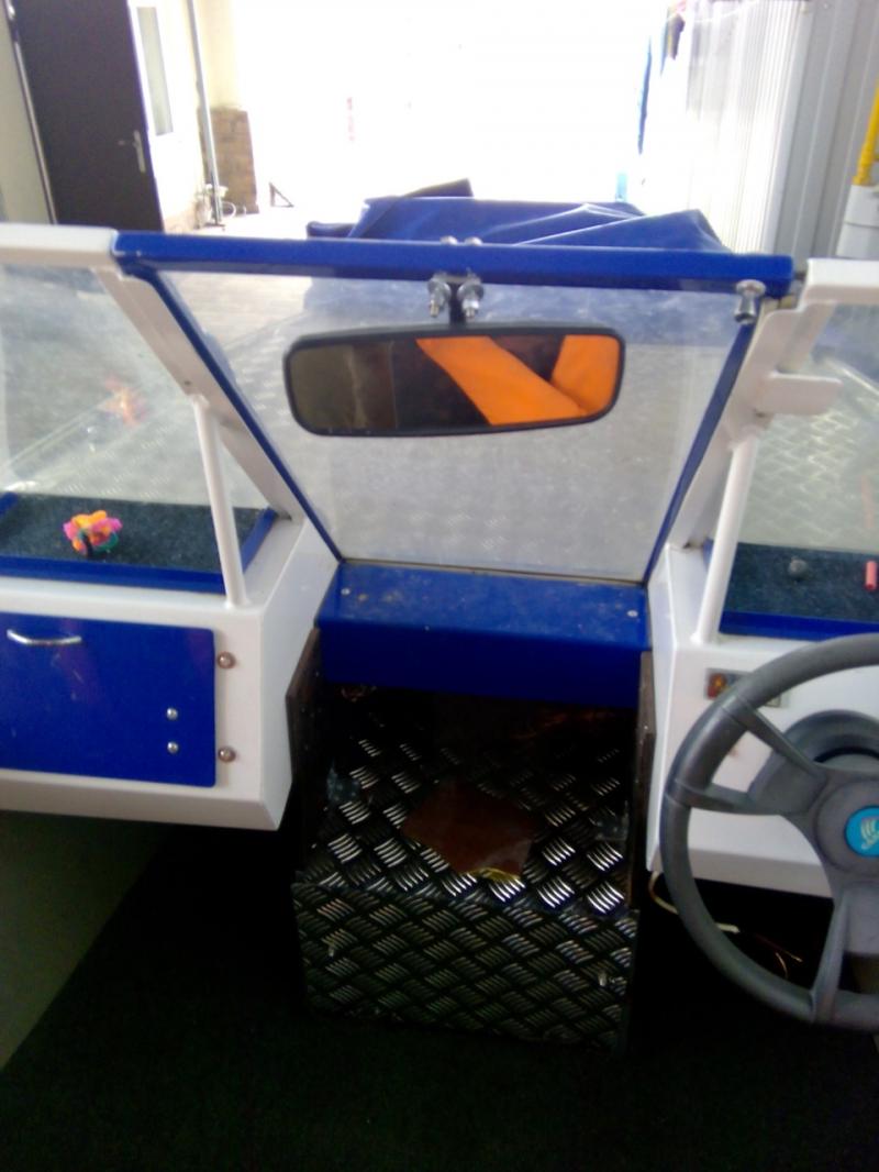

Ну вот и сделал консоль (ящик и ступенькая для выхода на нос), не судите строго, там еще ручку надо сделать и замок какой то чтобы фиксировать дверцу переднюю, чтобы не падала. На фанеру с боку со стороны ног водителя и пассажира встанут еще колонки на подиуумах, уже подготовил, и остается делема куда вставить балалайку, под бардачек или куда нибудь еще )может кто подскажет идеи по установки балалайки.
И завтра сфоткаю еще пару фишик, которые были сделаны ранее.

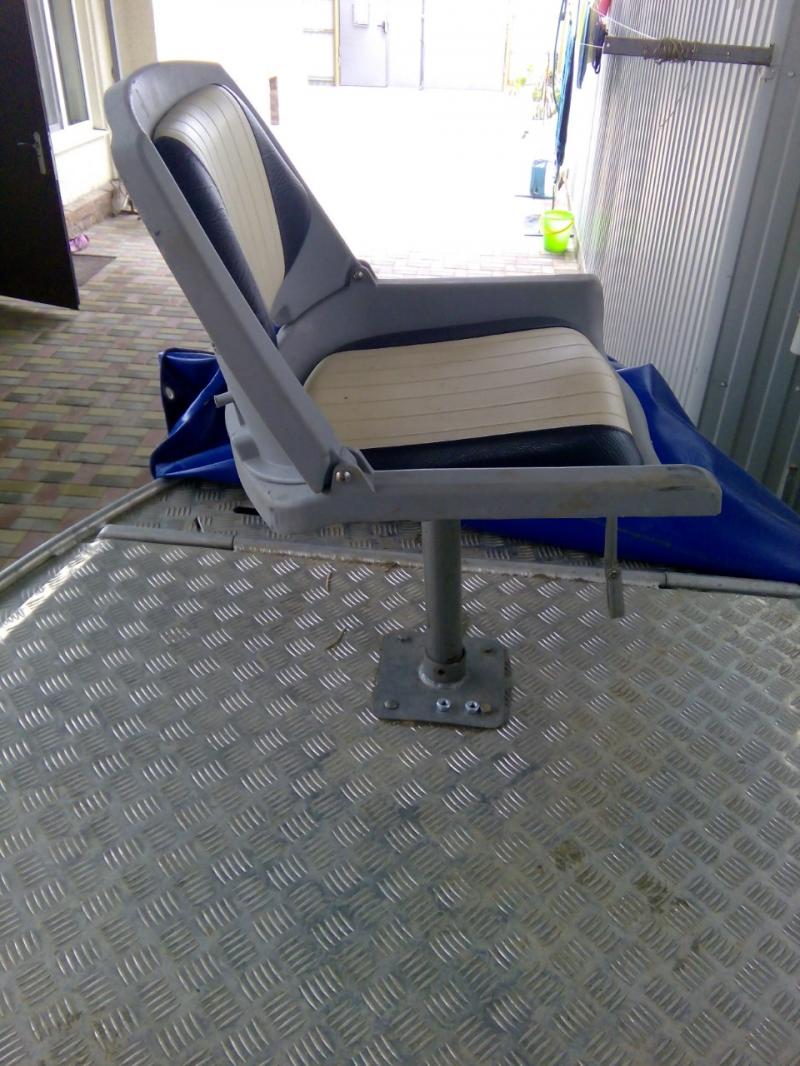

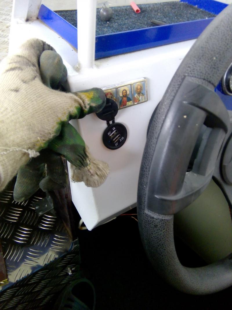

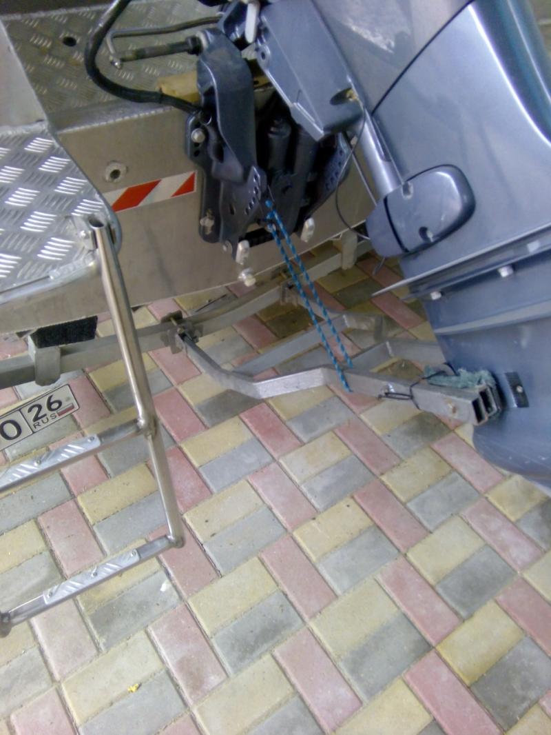

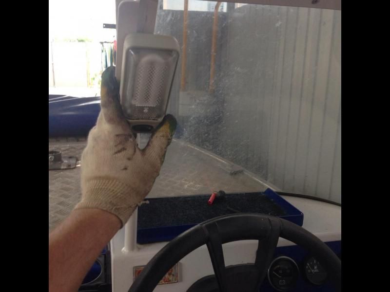

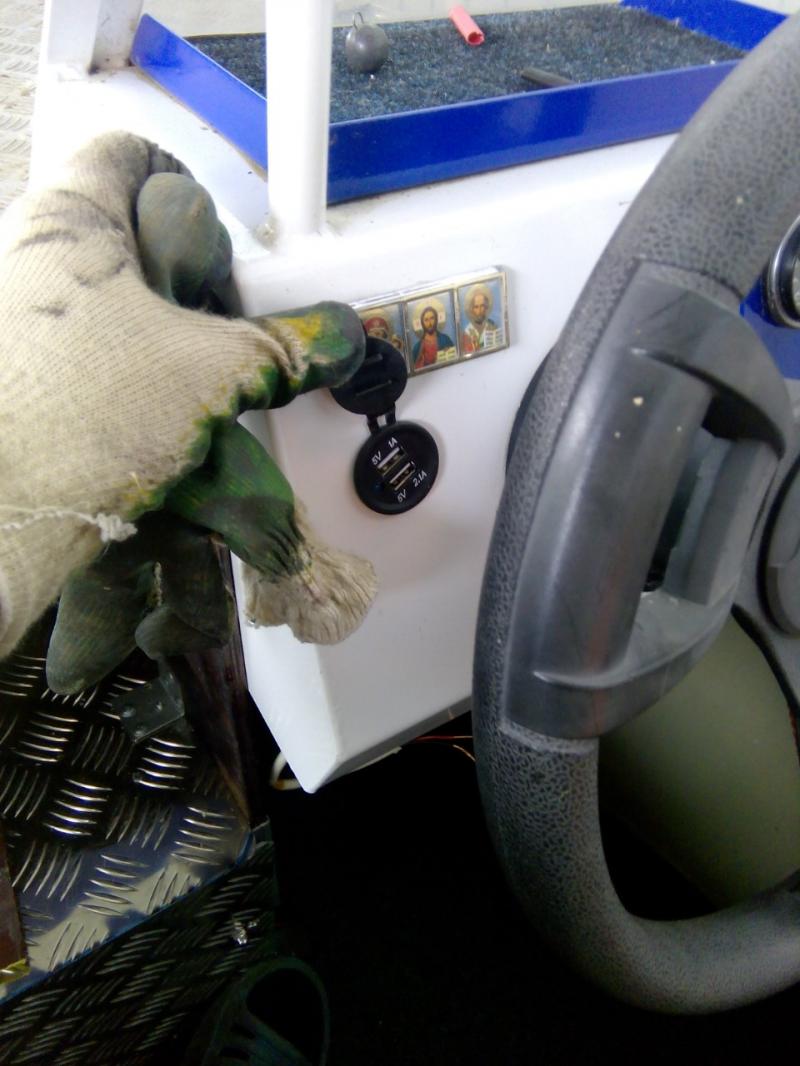

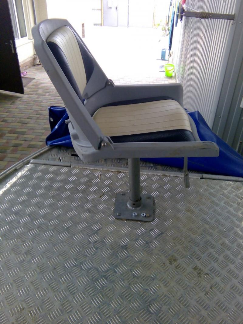

Ну вот еще обещанные фотки

Дмитрий, ты молодец. Всё получилось отлично. Ещё бы якорную лебёдку минн коту в носу поставить!
Винт с завода идёт 15. Наверное надо брать 17 и дорабатывать по диаметру, чтобы поднять обороты и скорость.

Добрый вечер аккумулятор 75 стоит небслуживаемый мутлу. с завода у меня винт стоит 13 х 1/2 х 15 К (что значит К правое вращение? и что значят цифры 1/2 или 5/8 и т.д. разница между винтами с одинаковыми 13 на 15 но между этими показателями отличается на 9 т.р.). Какой винт порекомендуете под скорость, лучше взять 17 или взять такой же только сталь. или все же с 17 шагом сталь (я на старом моторе правда на 30 взял винт на 2 шага больше гад при нормальной загрузке вообще ехать отказывался, а на легке шел хорошо, вот и встает вариант как подобрать винт из загрузки в 3 человека и хавки с ГСМ дня на 3. Да еще уже прошел модернизацию фонарь освещения кокпита была выдрана из него галагеновая лампа с потрахами впаяны 2 модуля светодиодных по 3 кристалла крупных и в кокпите ковролин лег на резиновой основе, классно получается.
