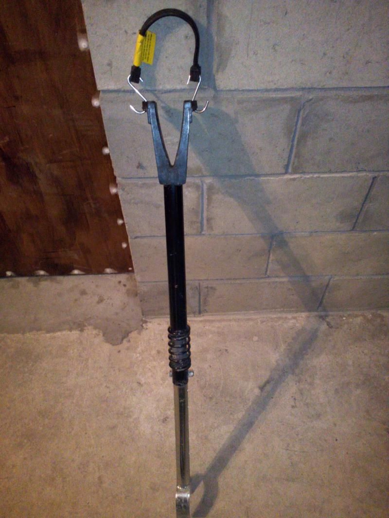

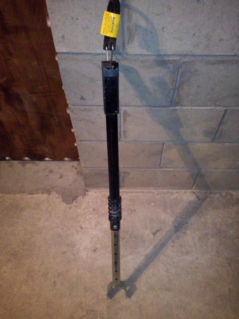

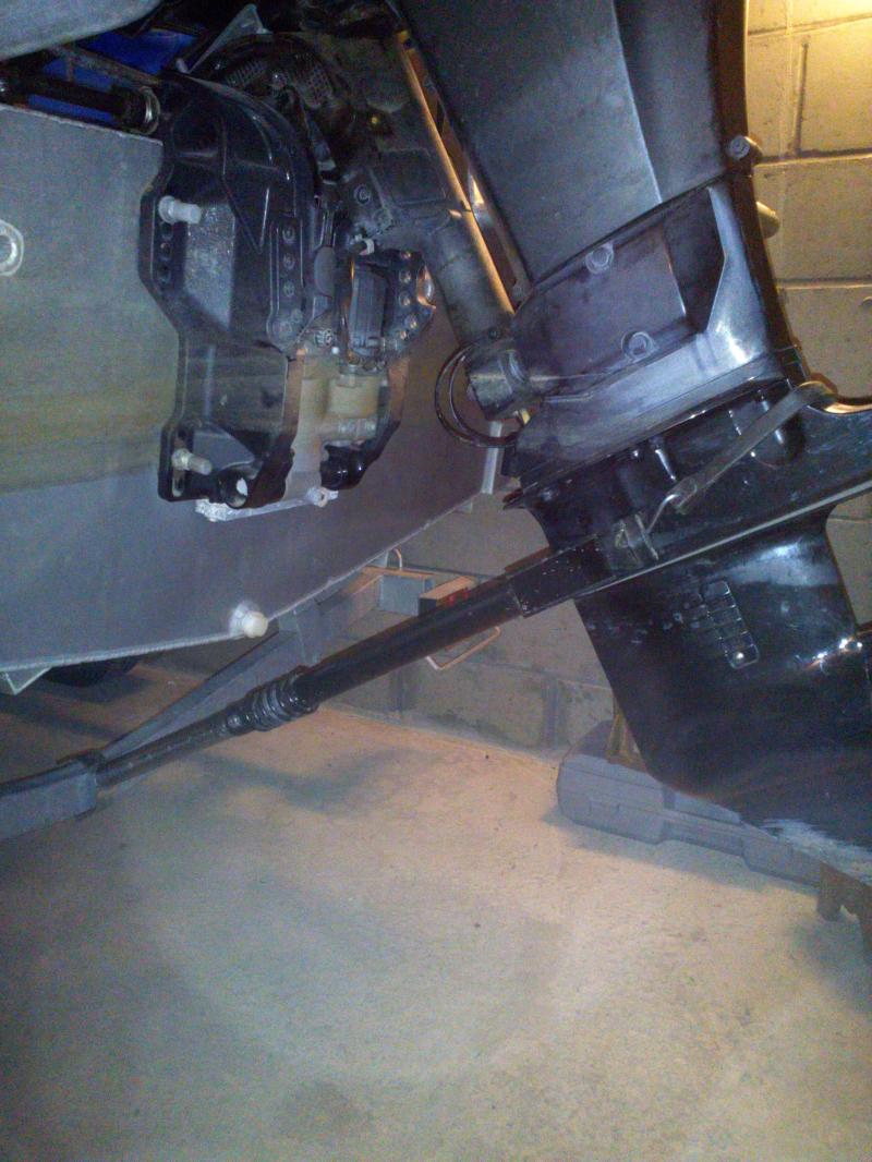

Вот так собственно выглядит мой упор под мотор. Немного с запозданием выкладывают,все небыло времени до гаража добраться.
Дмитрий3475
26.02.2014
153
Аэро340(продан), Прогресс-2(продан), Аэро260к(продана), Салют-480
Вихрь-25(продан), Nissan Marine30(продан), Suzuki-df60a
Re: Отзывы о лодке Салют-480
Установлен на катере.
Dimarik26rus
02.11.2013
73
Салют 480
Yamaha F 70 AETL
Спасибо понятно, а ставится он как? упираешь в раму прицепа и просто опускаешь двигатель и все? Меня просто интересует момент как опустил на гидроподьеме и все?
Да просто прижимаешь мотором.

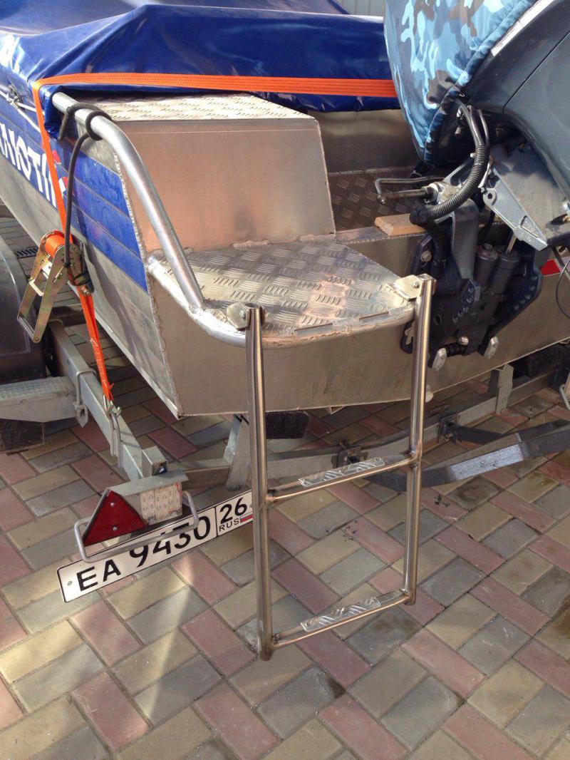

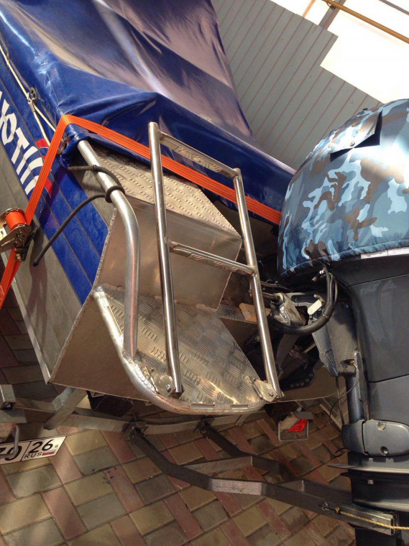

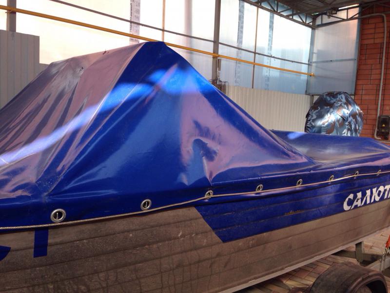

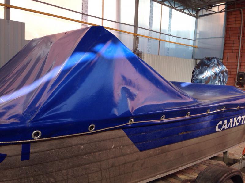

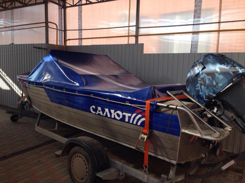

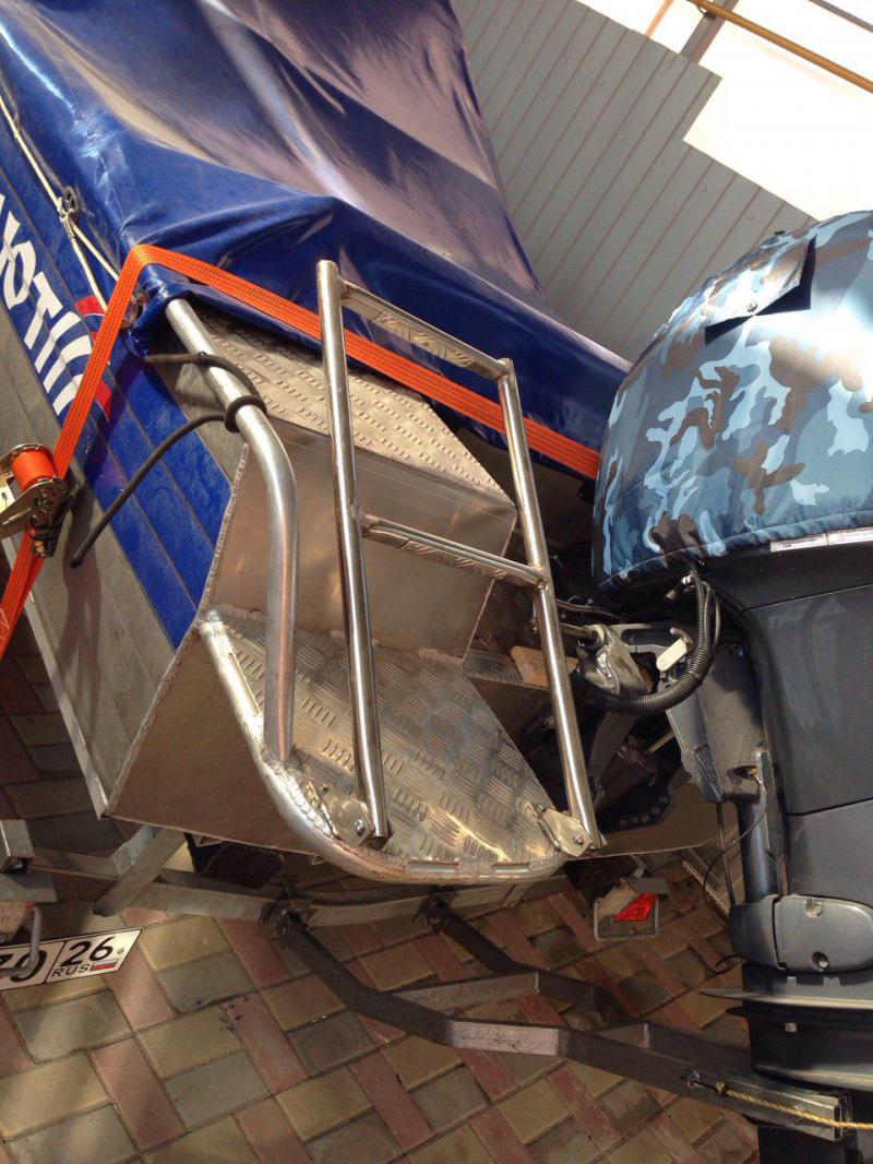

Всем привет сделал вот чехол на свой катер, упор под двигло и лесенку все своими руками, может кому понадобятся задумки
ЭлМакс
13.09.2011
644
Н.Новгород
Неман 550 комбинированный
YAMAHA F115ВETL
Дмитрий, тент как сделал?Пайкой? И сколько встал материал?А трап не складной, думаешь мешаться не будет?завтра свой попробую сфотать :) и пришли фотку с опущеным трапом. а так респект, молодчик :good:
Dimarik26rus
02.11.2013
73
Салют 480
Yamaha F 70 AETL
Весь брезент был спаян, сумму потрачена была в районе 6 тысяч рублей вместе со всеми кольцами, креплениями и тросом. Паяется проще не куда строительным феном. До этого на старую лодочку заказывал в январе 2014 года обошелся тогда в 11 т.р. и 2 дня стоял в цеху где на камазы и газели делают, оттуда и спионерил идею. По времени пайка моего с кумом, водкой и шашлыками обошлась в 1,5 дня.

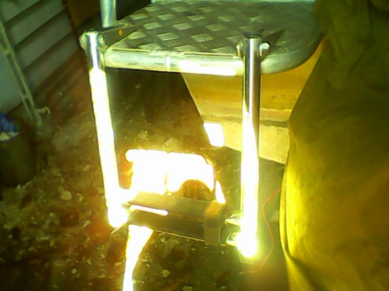

По поводу трапа (идея и задумка была взята с оф.сайта), варил тоже сам из нержавейки, правда по деньгам материал только обошелся столько же сколько стоит трап на сайте салюта но там алюминий (алюминий мне кажется под моими 85кг прогнется и станет дугой рано или поздно), а тут нержа. Пол дня времени и все. Все швы зачистил болгаркой, на последок нашел кусочек алюминия рефленово и сделал из него площадки на ступеньки. по поводу удобства, скажу так он установлен так что упирается в трубу кринолина и получается что он стоит достаточно жестко. Я по нему лазию уже 3-ю неделю во дворе, по нему удобно даже так залазить , на воде думаю будет еще лучше.

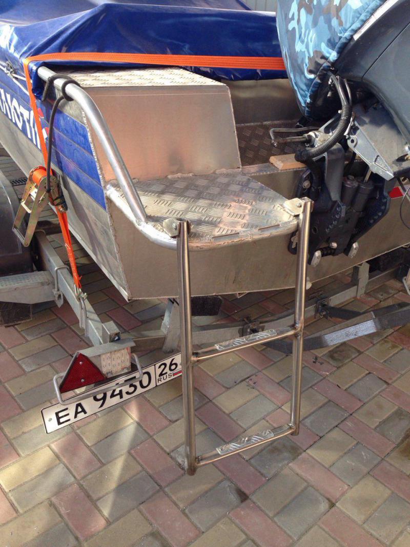

Прилатываю фотографию в развернутом виде трапа.

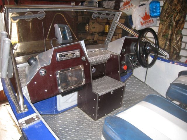

Правда на сегодня обклеил туристическим ковриком передние сиденься, вырезал в левом рундуке отверстие в задний рундук, теперь туда поместились все удочки и весла.
И остались не исполненными 2 задачи:
1. Хочу сделать возможно сам ходовой тент

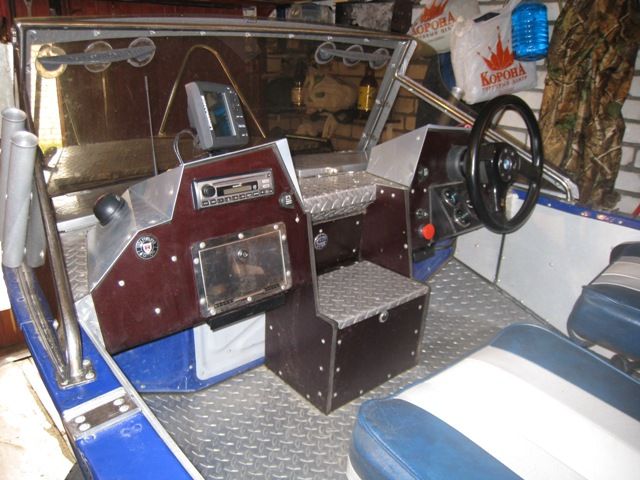

2. Хочу сделать между консолями передними ступеньку со встроенным ящиком и магнитолой, и от этого ящика 2 полочки на борта, думаю должа быть интересная задумка. Фотку тоже прилагаю

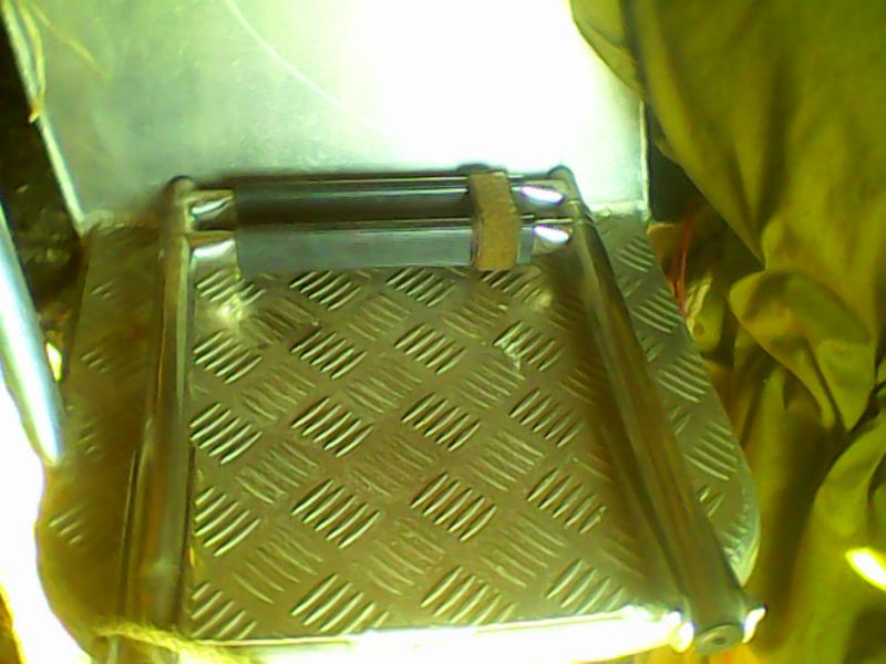

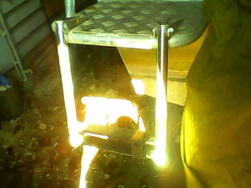

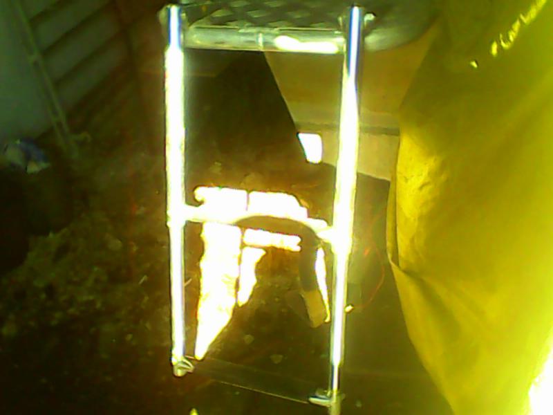

ПРОСТО ТРЕБУЮ ФОТОГРАФИИ ТВОЕГО ТРАПА
ЭлМакс
13.09.2011
644
Н.Новгород
YAMAHA F115ВETL

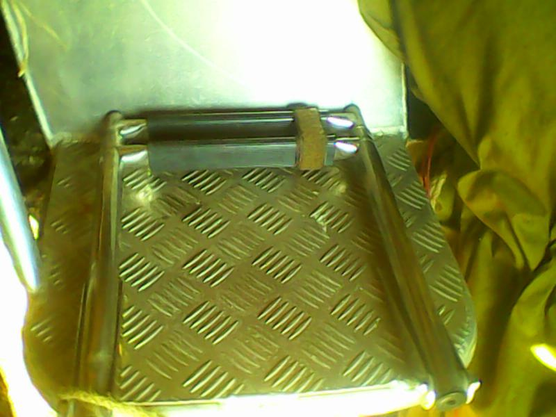

вот мои фотки, если плохо видно вышлю другие :pardon:
я покупал трап и он раскланой. прикручен на болтах
