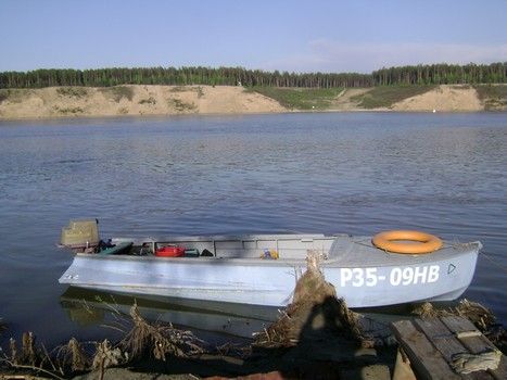

Казанка М + 30 сил ЭТО хорошо. Вот моя "КАЗА" отходил на ней лет 6 и побывало 3 мотора,25ка и 30ка
30ка понравилась больше :D
Только в одиночку на ней с 30кой ходить нужно очень осторожно-чуть увлечешься-она отрывается от воды и хочет перевернуться особенно при встречном ветре :D

Сначала ВСЕ были без булей (это в очень давние времена когда кроме ЗИФ и Стрелы ничего не было), а когда советская промышленность стала выпускать двигатели 10-12Л.С типа Москва выяснилось, что лодка на поворотах гребет бортом и переворачивается. Было решено выпустить КОНСТРУКТОР В ВИДЕ 2 БУЛЕЙ продаваемых отдельно и прикручиваемых на винты для самостоятельной доработки лодки. Вот и у меня был такой доработанный вариант на фото выше. Гораздо позже стали на заводе сразу приклепывать герметичные були.

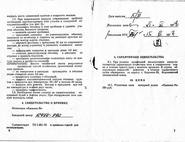

Уважаемые помогите! как выглядит паспорт на казанку м,и что в нём написано,записан ли там номер который выбит на корпусе лодки?

Весь скан инструкции есть на этом сайте в описании Казанки.
Конечно записан.)))

Всем спасибо,обращу внимания при покупке)))

Уважаемые,а что значат цифры после тире?
