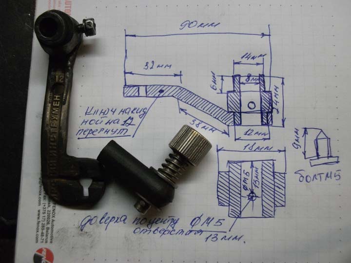

Всем привет! Помогите нужен чертежик с размерами бобышки с прорезью которая накручивается на тягу включения передачи под дистанционное включение передачи на прогрессе, потерял разява. А в магазине нет уже давно таких вещей. Вихрь 30.

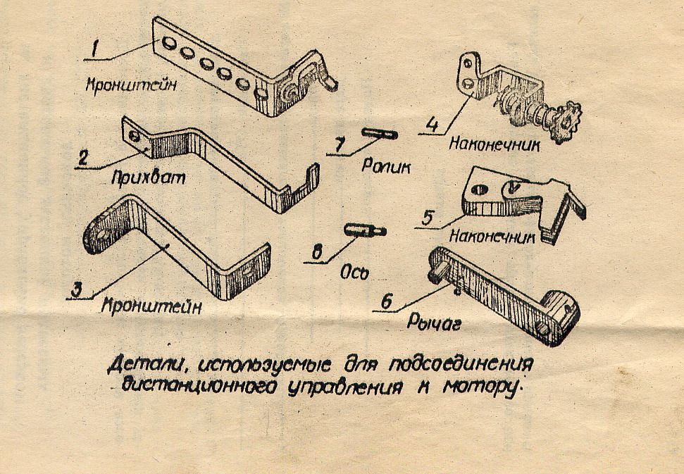

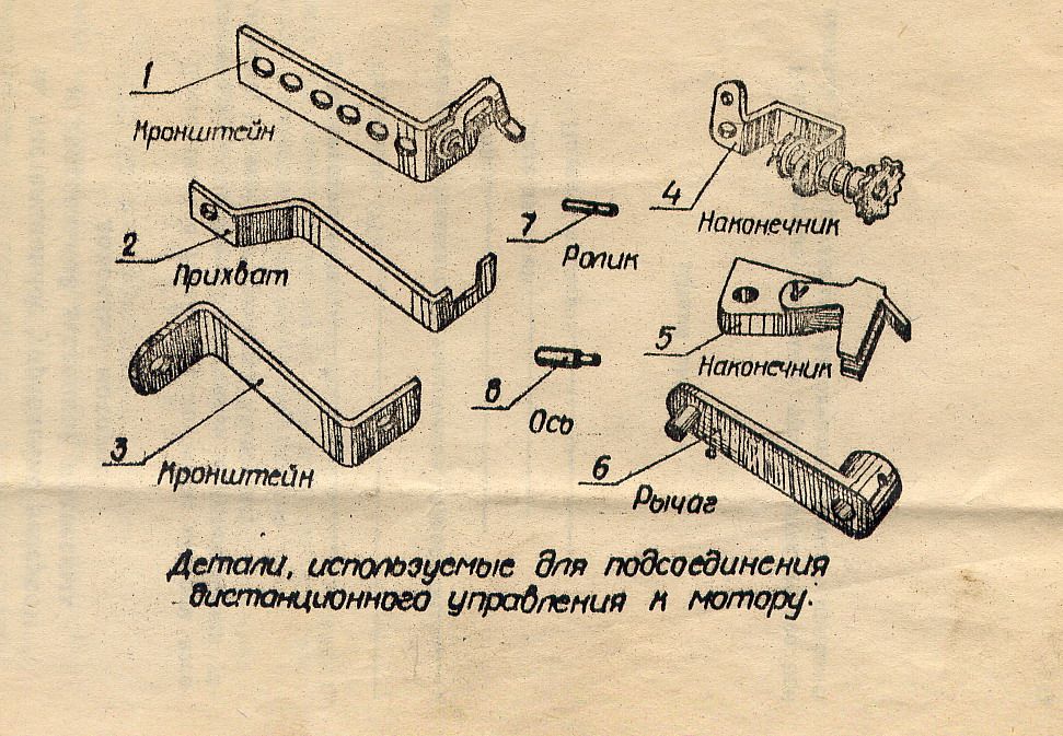

Кронштейн № 3 крепим на прилив поддона.
Кронштейн № 1 крепим к Кронштейну № 3 .
Рычаг № 6 штифтом или винтом крепим к куску тяги(ты так обозвал).
Наконечник № 5 накручиваем на трос.
Re: Бобышка на тягу включения передачи для дистанции Вихрь-30
Vol_K , эти детали вот для такой дистанции , а просили (если я правильно понял) для ПРОГовской. :D .

lednic606, а мне для такой и надо...:)
Vol_K, спасибо! Я так понял, рычаг №6 от проворота на "куске тяги" фиксируется тонкой осью №8 ?
А не срывает ее? Т.к. усилие на куске тяги бывает немаленькое, особенно если в пути статор заест. Имхо, мысль, сделать посадку полмесяцем...

У меня такая дистанция стоит на "Днепре".
Рачаг №6 я фиксирую обычным обрезком гвоздя диаметром 3мм.

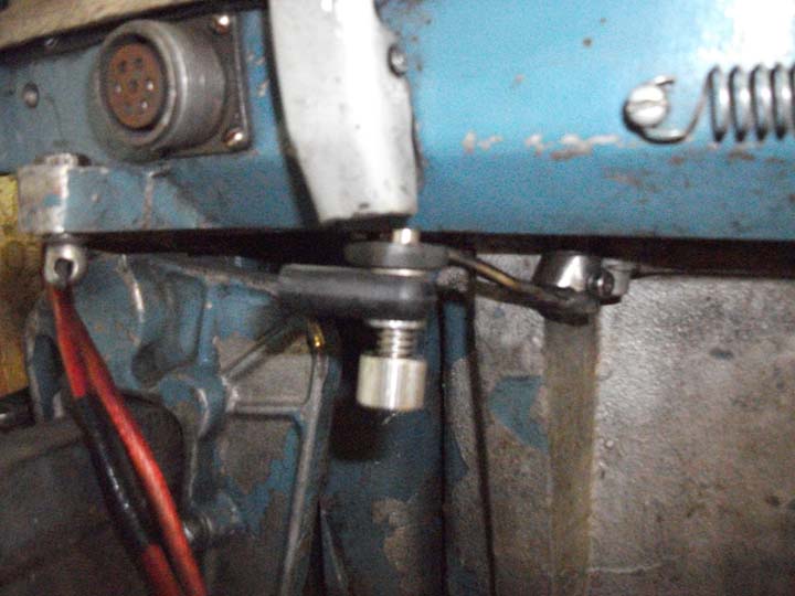

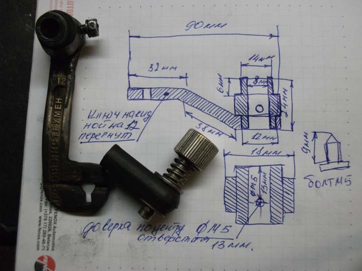

Вот то, что обещал тяга газа на дистанцию.

suv66, спасибо за фотки. Одним вопросом стало меньше! :)

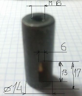

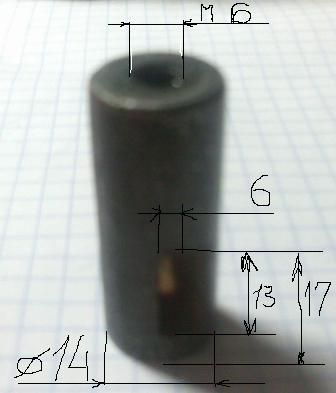

Вобщем, как смог :oops: . Вроде про это спрашивал.
Чё не понятно, спрашивай. Жил бы ты рядом, у мну таких штук пять наберётся.
Общая длина 35мм.

MEDVED Спасибо большое так вроде все понятно!

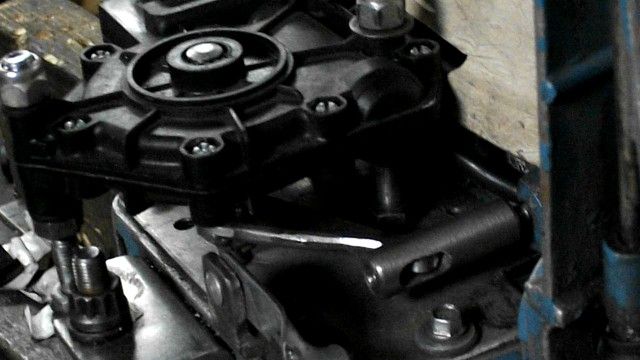

Вот так можно сделать вместо тросов включения передачи электро привод. Немогу видео закинуть а так все работает

Всем привет ! Ездил на рыбалку три дня гонял эту приблуду на включение передачи полет нормальный, сбоев не было, работает, это стеклоподьёмник. Сейчас попробую с ютубом решить вопрос и скинуть видео. Вот сылка SQI7n5J0KPE
