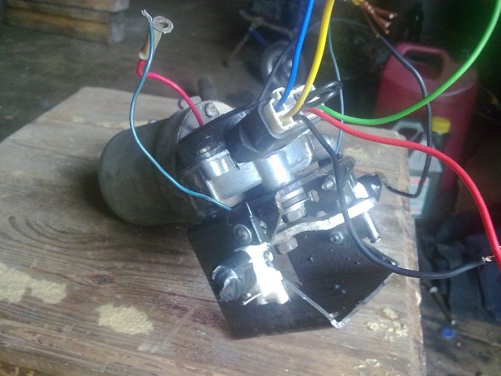

вариант исполнения на стеклоочистителе

продолжаем колдовство с автоматикой))

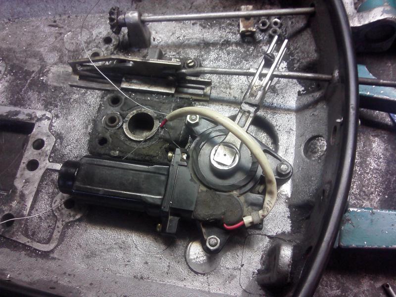

Привет всем мученикам(мучетелям) моторов вихрей! Вчера друг принес редуктор стекло подъемника с тоёты,так вот он ложится под капот при наличи стартера, появилась возможность убрать редуктор с ручки мотора.

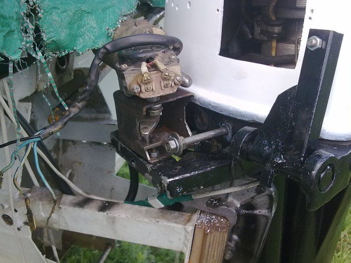

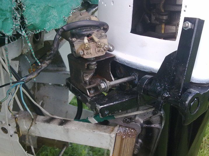

Всем доброго дня вот так можно установить стекло подъемник от иномарки
чуть позже покажу как с головой в сборе выглядит

Всем доброго дня! Все собрал работает, но все ушло под стартер и практически не чего не видно снимок я конечно же сделаю но видно будет совсем мало. Принципиально все осталось как на предыдущей фотографии. Передача включается через ограничитель Пх-Нетр и если снять ограничитель Нетр-Зх.
