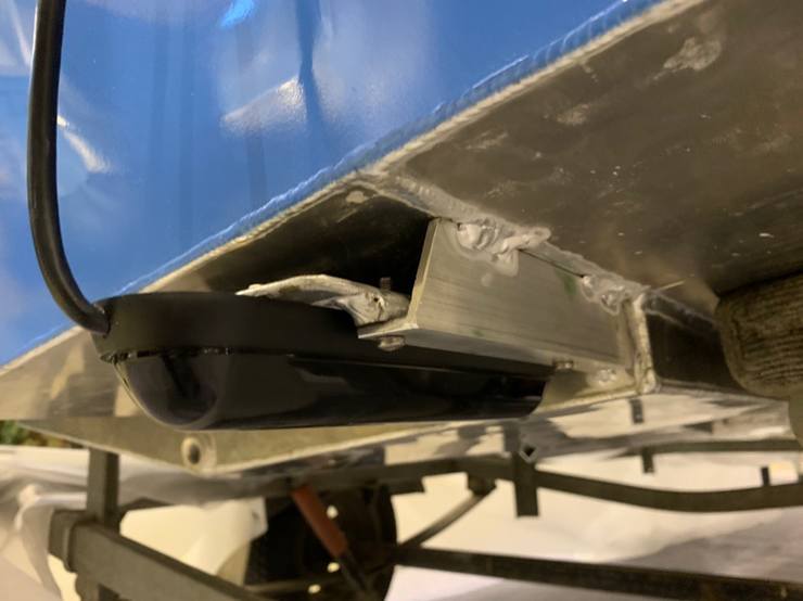

Есть мнение по установке датчика эхолота таким образом? Вариант не из простых, но заинтересовал. Может для симметрии и на противоположном борту сделать такую вещь? подскажите.

Заинтересовал то чем? Геморром при мотаже?
2 113
8 555
3 300
Согласен-уж слишком неподвижно закреплен на самой нижней точке.На качество измерения и изображения-влияния никакого нет,поэтому предпочтительно крепить на транце-так маловероятна его поломка.

Почему-то подумал, что если таким образом установить, то меньше будет помех от мотора. Что не надо будет датчик поднимать и опускать. Но этот нарост на днище...:(
А чот за лодка?как то странно днище
9 558
4 769
Помех будет меньше если кабель от датчика проложить подальше от кабеля мотора.Сигнальный провод для тахометра может давать наводки для показаний эхолота.В некоторых моделях эхолотов ,это прописано в инструкциях к монтажу.
1 881
Наверно имел в виду что боковой лучь в ногу бить будет

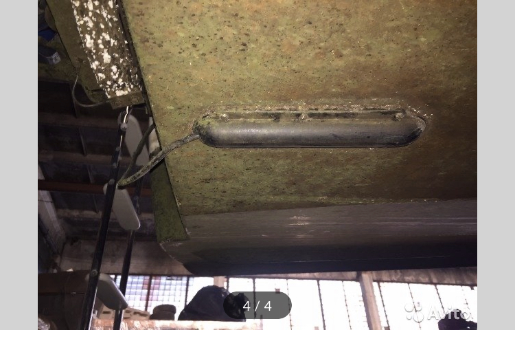

Вот ещё сегодня увидел фото. Но сверлить днище нет никакого делания.
8 555
3 300
Это уж вобче-издевательство над лодкой!
1 881
Попробывать через дно, только надо разницу обезательно выяснить , практическим способом
2 113
И над датчиком тоже. Датчик получается "расходником".
З.Ы. Не надо изобретать "велосипед", все рабочие варианты крепления датчиков давно придуманы и обкатаны, всё остальное пустая трата времени, сил и создание себе проблем на ровном месте.
Единственную путную доработку крепления, которую встречал за последнее время, это "примастыренный" к кронштейну крепления эл\актуатор, управляется с панели, надо опустил, не надо поднял, этакий эл\ лифт получился.

Что делать с боковым лучем???? Который будет в ногу бить ,лифтом ниже ноги опускать???и при этом 40км/ч ехоть????
Ты что рельеф и наличие рыбы на скорости 40 км рассматриваеш? На скорости тебе второй луч не нужен.А на малом ходу можно и опустить.Что бы на скорости показания глубины не срывались надо чтобы датчик не завоздушивался.Настраивается индивидуально и конкретно к лодке.
