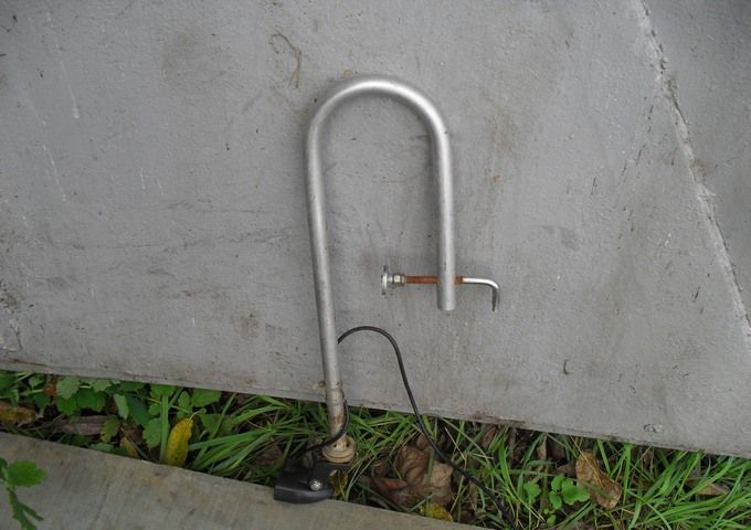

Привет. у меня стоит на съемном самопальном кронштейне со струбциной: от крымовской алюминиевой стойки от тента отпилил трубку по высоте транца, сварганил регулируемую по наклону и высоте струбцину для установки на транец, на нижний конец трубы прилепил штатную проушину(которая должна к транцу крепиться) от трансдюсера (датчика) эхолота, вешаешь на транец где тебе удобнее, регулируешь по высоте, и ни каких проблем, ( доводилось ударятся датчиком по палкам на полном ходу, так датчик и трубка в кронштейне отрабатывет нормально, никаких повреждений., Надо поставил, не надо снял, например когда по шуге перед ледоставом гонзаешь. Работает эхолот нормально, картина линии дна, глубина, температура воды, да и живность какая, все на глазах на ходу. Правда с эхолотом надо научиться работать, нормально настроить, чтобы рыбу определять нормально. Удачи.

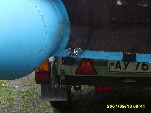

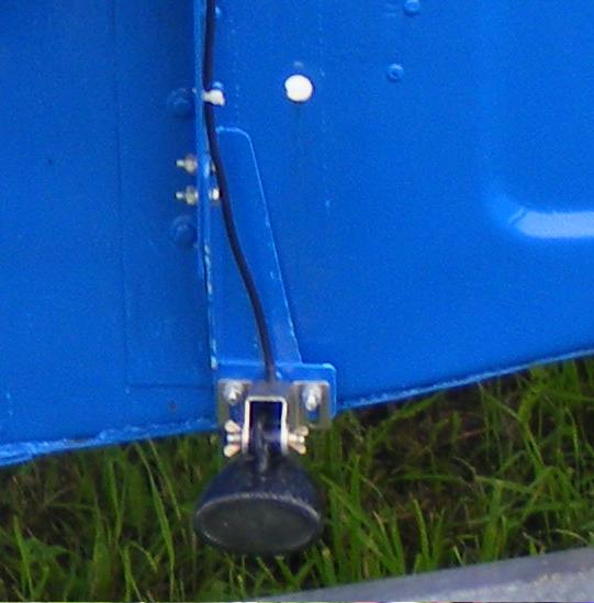

Попробую загрузить, интернет висит у нас конкретно. как то вот так, не фотограф....... ...датчик (эхолот "X51 Sonar Lowrance") ....короче кочерга регулируется по наклону к транцу и по высоте транца. можно конечно модернизировать,... так сойдет, вполне устраивает.
LUZER
08.05.2011
661
Re: эхолот
Да теперь все понятно, просто и снять в любой момент можно, чтоб не скомуниздили! Спасибо за фотки...буду тврорить нечто подобное...

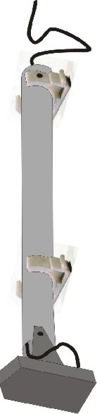

Самый простой и быстро съёмный ( с возможностью ставить на другую лодку) делал из полипропиленовой трубы и клипс для этих труб.При жесткой фиксации к транцу большая вероятность оторвать "уши" у датчика.
Конструкция простая.На лодке крепим клипсы, провод проходит в трубе.В верхней клипсе и трубе отверстие под винт,шплинт ......Что бы при ударе датчик откинуло в верх.Нижняя просто защёлкивается.Дополнительно можно привязать резинкой для .Даже когда забываю поднять после трола и давишь на гашетку,датчик на скорости вылетает, из нижней клипсы.

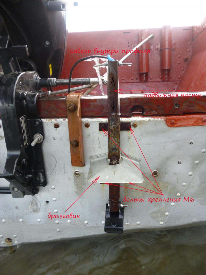

Классно, мне понравилось. Только тогда вверху лучше не клипса, а просто шарнирное соединение: чтобы все это при ударе легко откидывалось, а не вылетало из верхней клипсы (все-таки клипса пластиковая и палец может порвать ее)). И чтобы палец мог фиксировать трубу в 2-х положениях: в нижнем-рабочем (с возможностью откидывания) и в верхнем-походном. А я нагородил на корме "Казанки 5М2" стойку из нержавеющей трубы д.25мм (меньше тогда не нашел), подвижную: вверх-вниз, с ее фиксацией в верхнем и нижнем положениях. И откидка не предусмотрена: при ударе о препятствие, датчик не только не откинется, а еще и корма отломится вместе с трубой. :) На датчике есть трещетка, но она слишком туго стягивается болтом-шарниром, иначе разболтается на скорости. Вообще сделаю фото, чтобы критики оценили все недостатки моей конструкции.

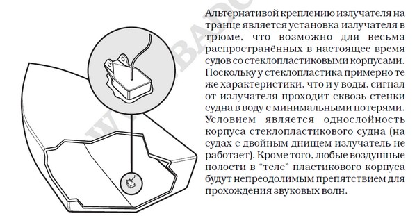

На форумах писалось что на пластик и резину ставить нельзя ...
Мнение ошибочно. У меня эхолот Humminbird 350tx, и в его инструкции по этому поводу написано:
Именно так я и поступил, вклеил датчик в трюме на эпоксидку в свою пластиковую лодку. Прекрасно работает. На скорости 60-65км/ч показывает все четко
DV77
17.05.2012
389
88
Таймыр
Данил
казанка5м4
Вихрь30,Сузуки DT40WK

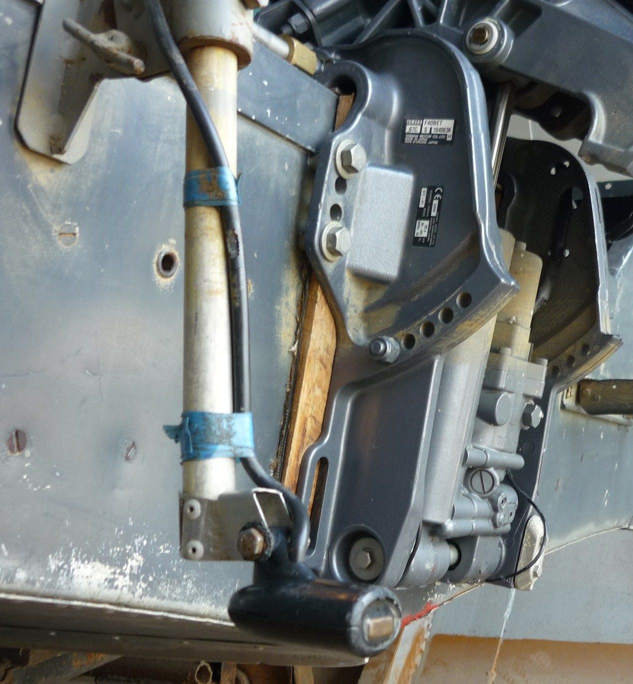

Заменил в этом году на ногу от штатива но крепление оставил на болтиках

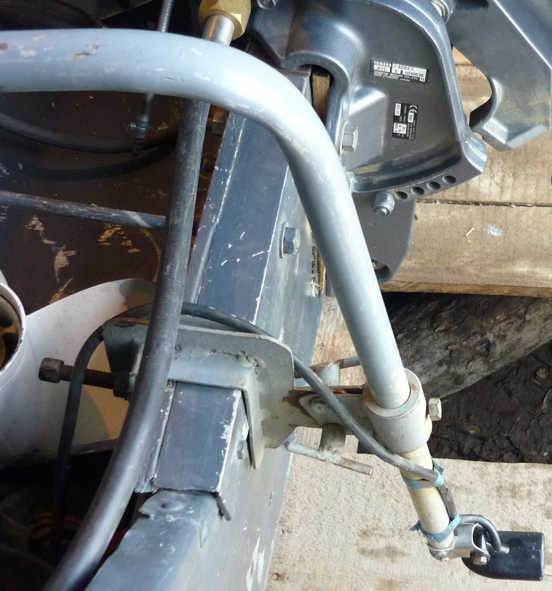

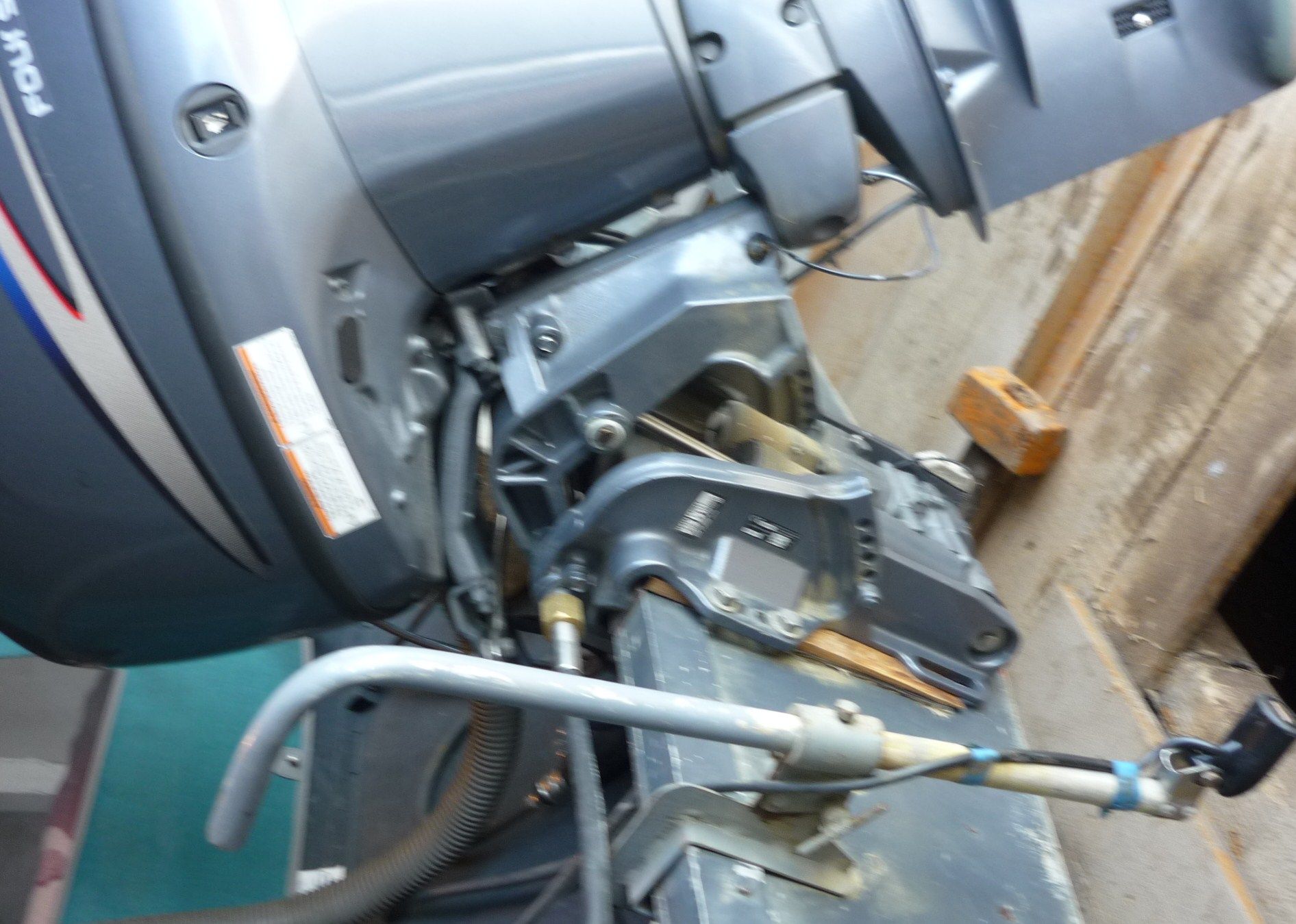

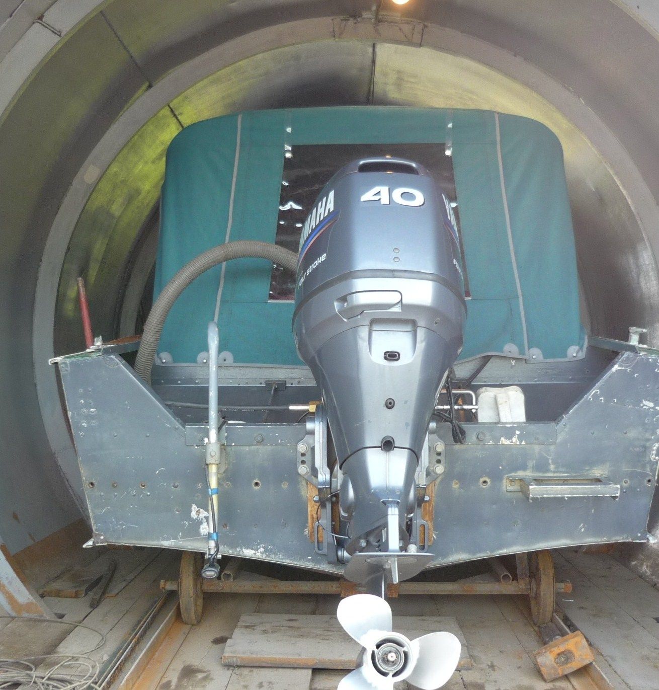

Бигимотиха
стоит в углу

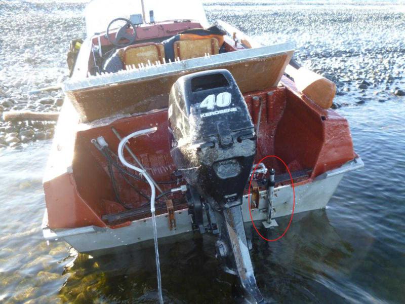

пояснять я полагаю тут нечего :pardon: фонтанов нет, снести нереально, локация устойчивая, дырки сверлить не надо и провод от датчика заходит в пучке со шлангом и тросами от мотора
10 090
1 328

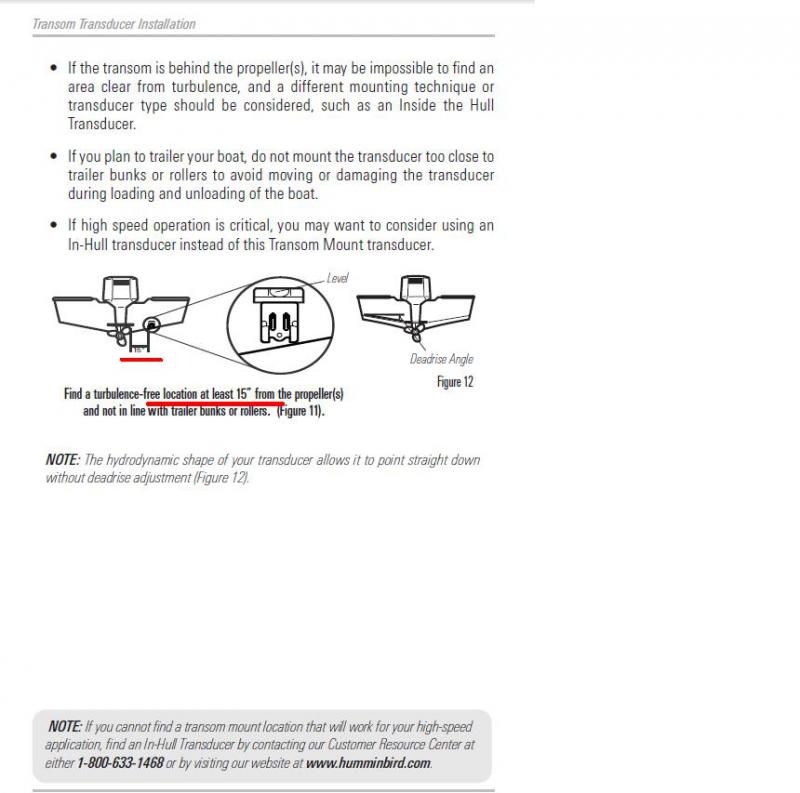

А у меня в инструкции на эхолот написано - размещать на расстоянии 15" от мотора, чтобы не было искажения от работы двигателя....
Купил в магазе такой:

А у меня в инструкции на эхолот написано - размещать на расстоянии 15" от мотора, чтобы не было искажения от работы двигателя....Купил в магазе такой:
инструкцию надо слушаться :good:
10 090
1 328
Ну может не совсем слушаться, но хотя бы немного придерживаться :crazy:
