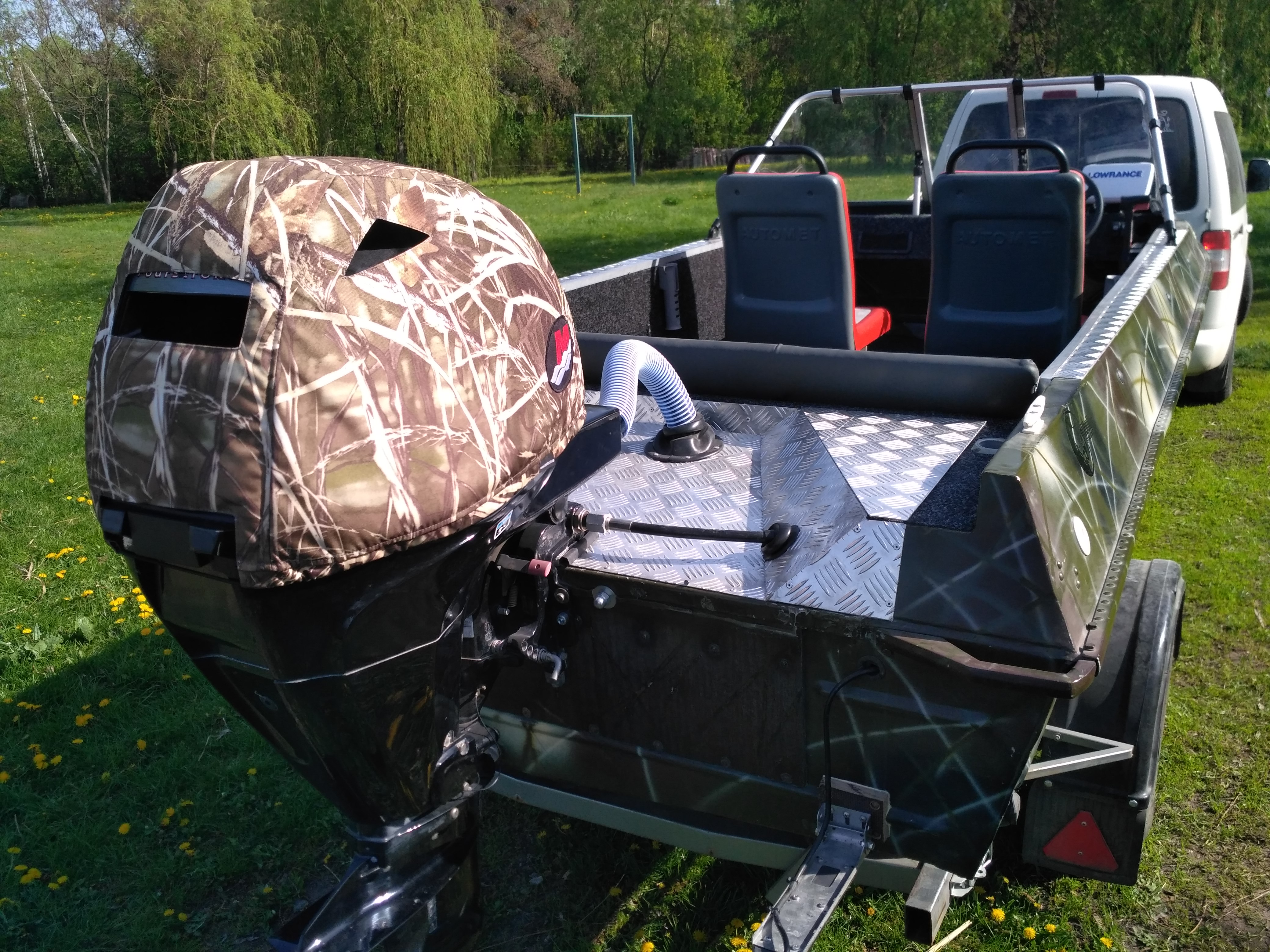

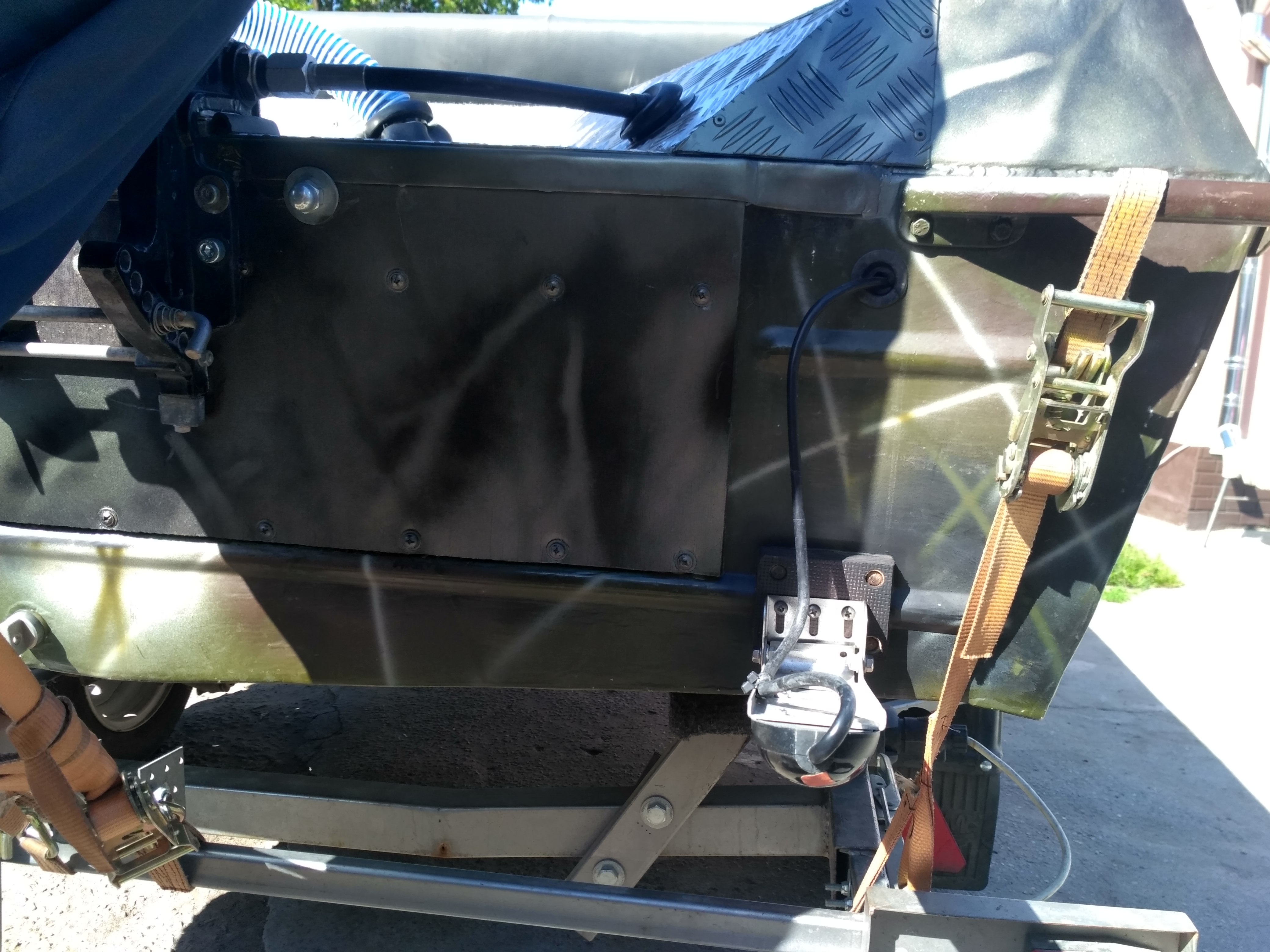

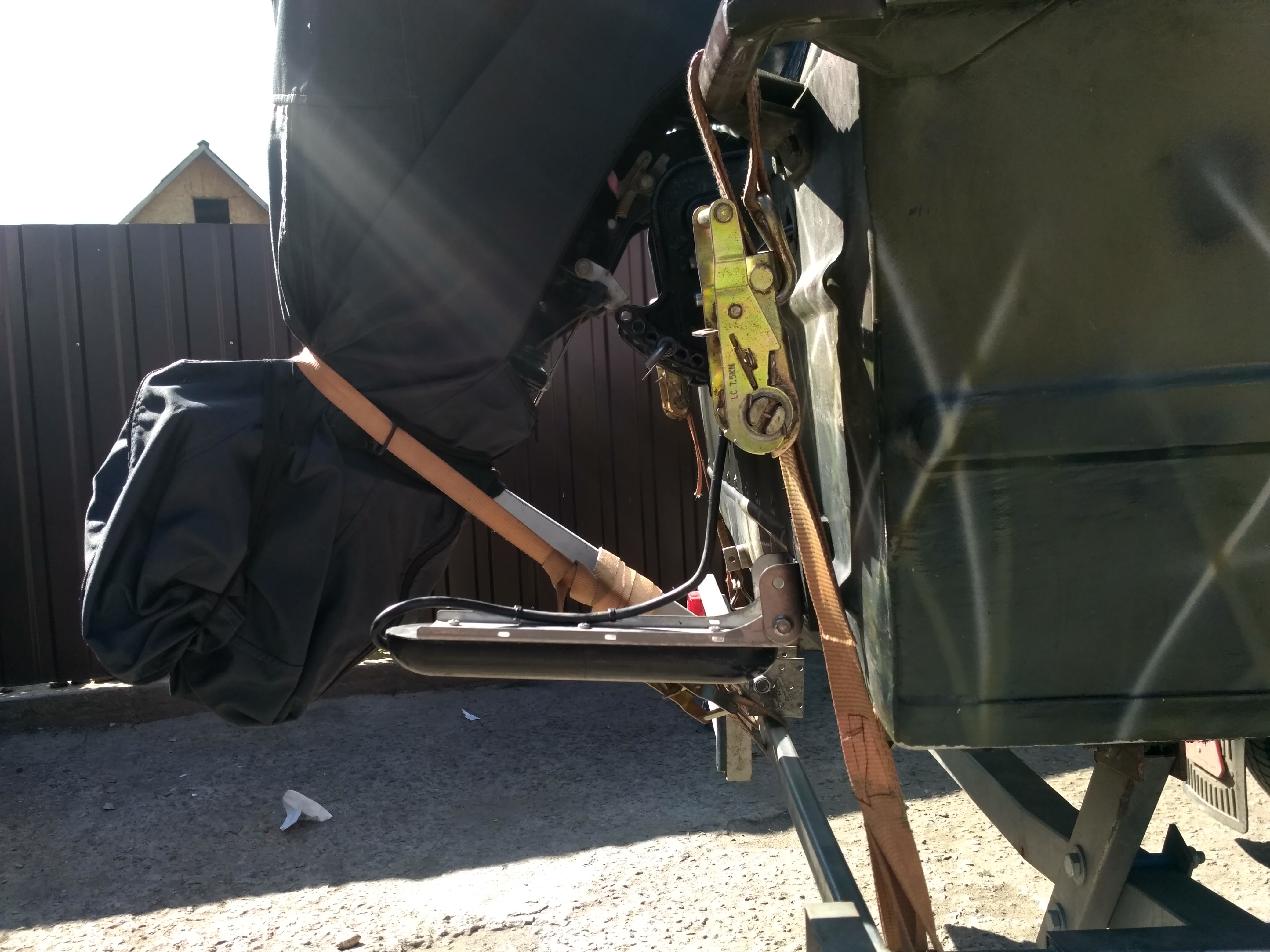

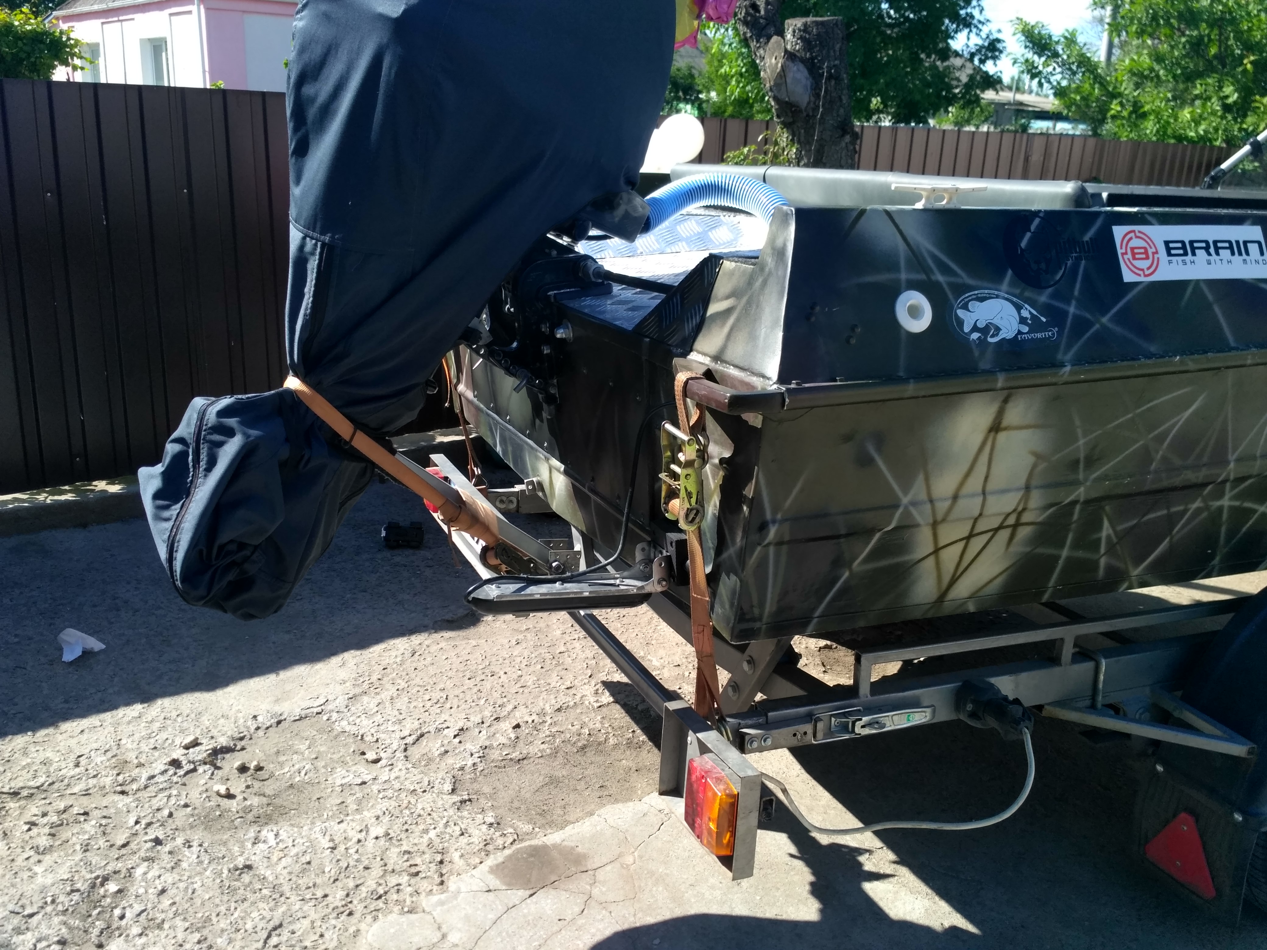

Фото датчика

спасибо, было бы здорово посмотреть на каком уровне установлен датчик

Если приложить линейку то половина датчика будет ниже дна, но я его ставлю под углом так как корма пригружена, то есть параллельно воде, а не дну лодки

Помехи на боковом при небольшой глубине от сапога мотора есть

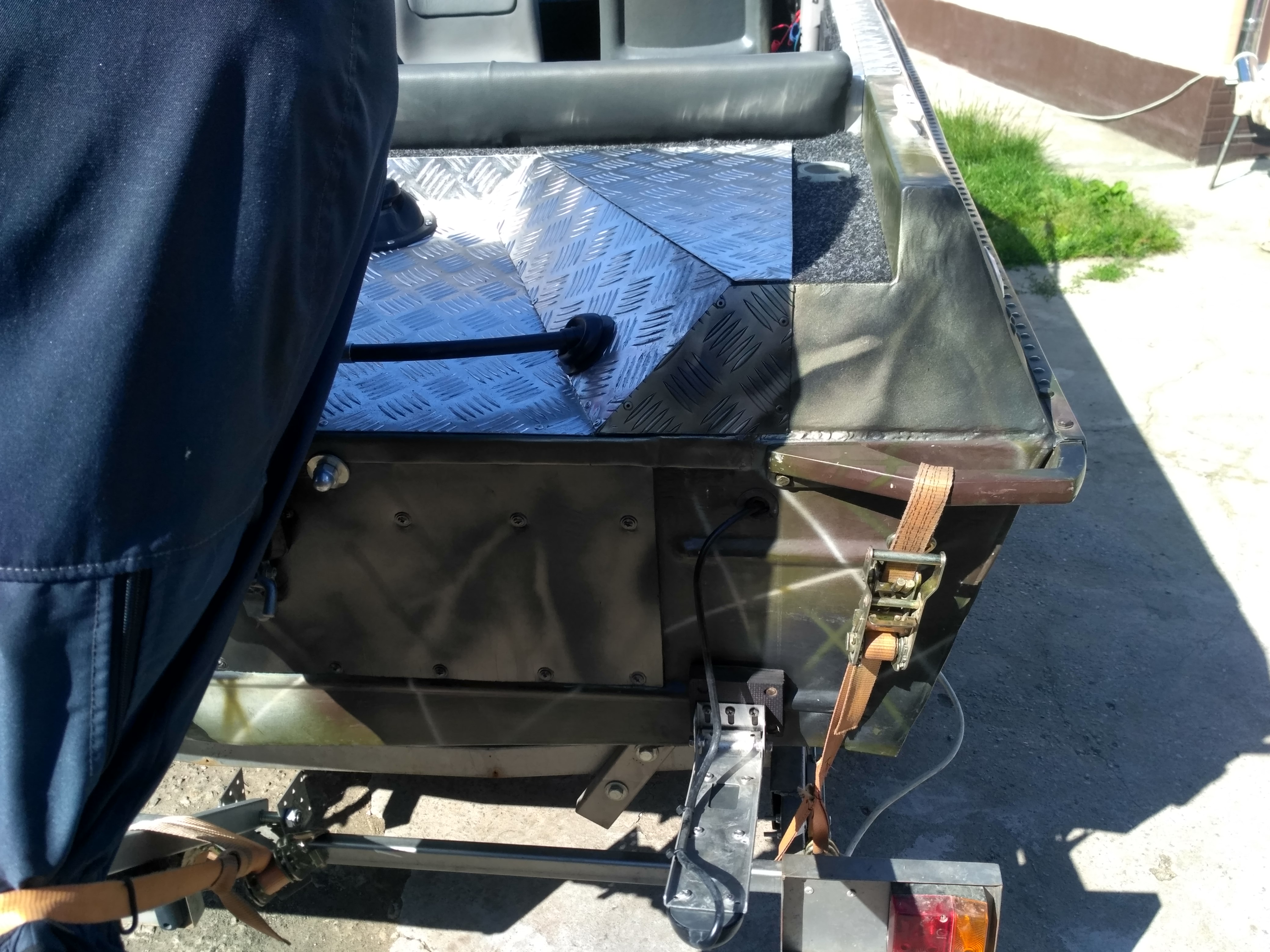

Подскажите как сделать что бы после установки датчика через эти отверстия в лодку вода не бежала?

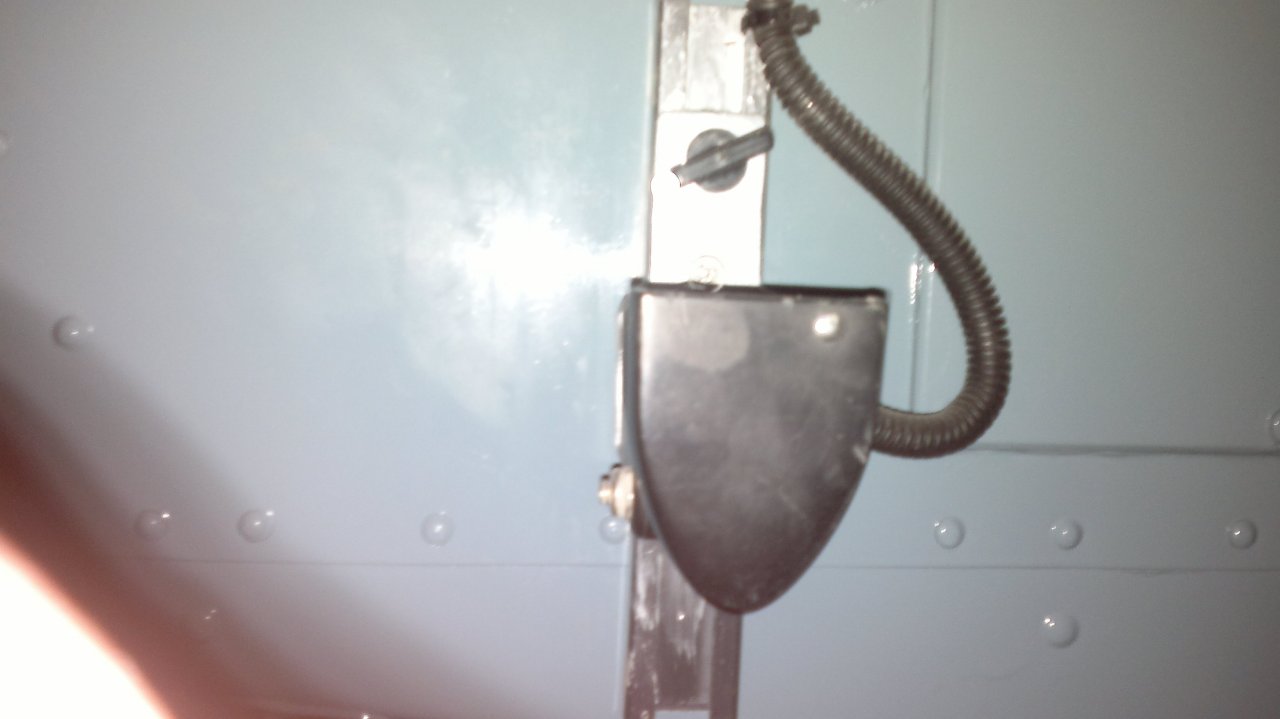

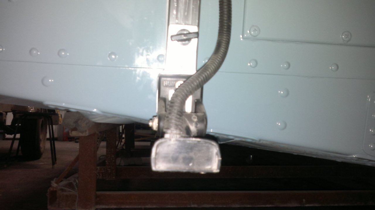

стоит на одной половинке от подвески Вихря+кусок уголка
Спасибо. Натолкнул на размышления.

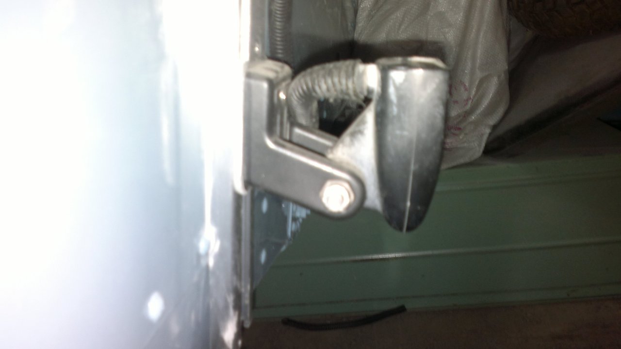

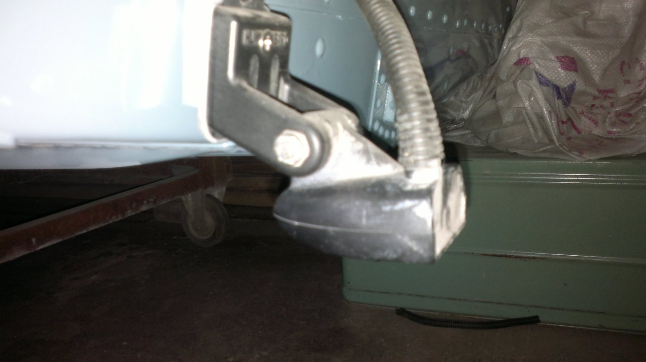

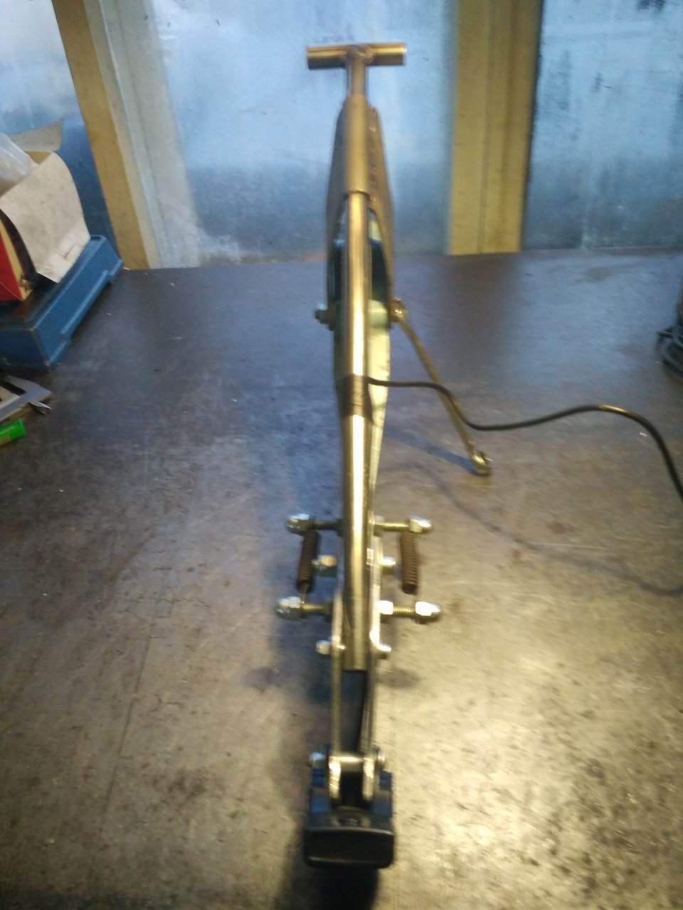

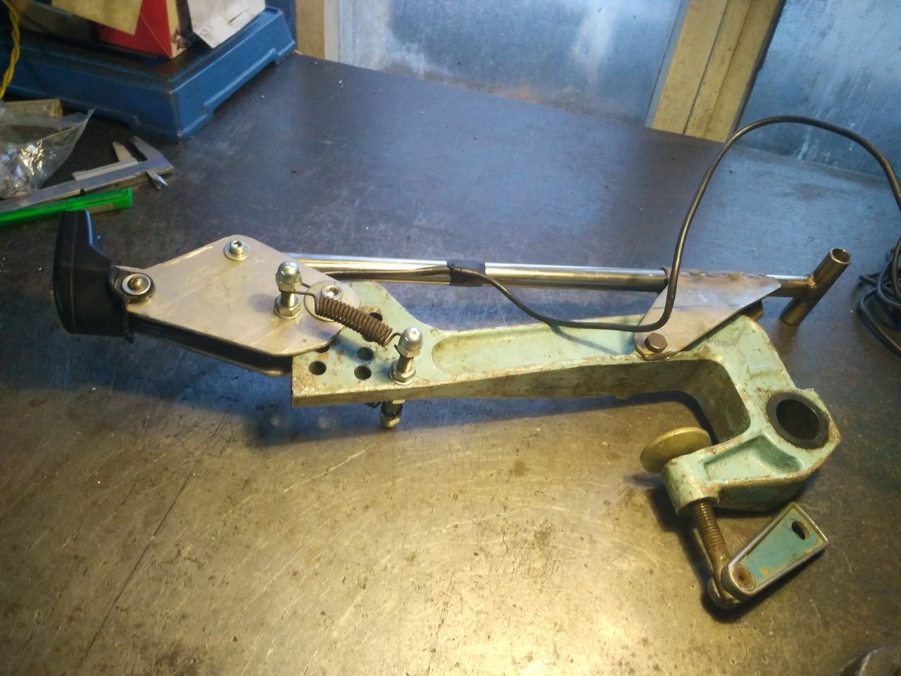

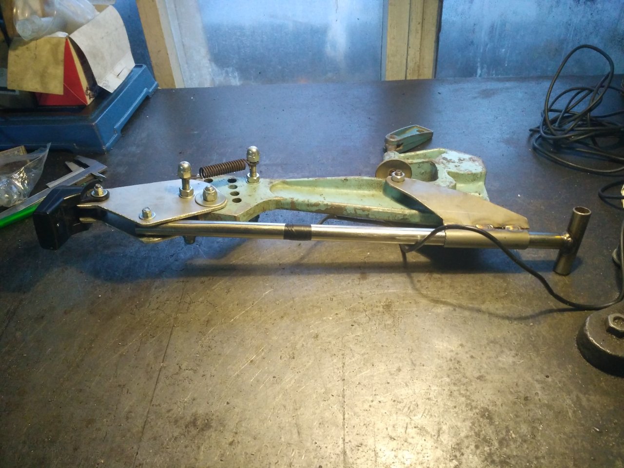

Мне эхолот нужен для малого хода. На глиссировании - поднятое положение. В итоге вот родилась конструкция.
Сервопривод фиксирует и в опущенном положении, и в поднятом. При наезде на плавающий предмет или препятствие - датчик поднимается автоматически, усилие пружин не большое. Да и напором воды он поднимается, если забыл поднять вручную.
Кино:
идея правильная-у меня проще(дачик поднимается на своей оси(в нерабочем положении

Простым мой вариант, конечно, не назовёшь. Но получилось очень функционально.

Однако я решал прикладные задачи. Чтобы конструкция соответствовала требованиям:
  1. Быстрый и удобный подъём и опускание датчика, не замочив рук, не свешиваясь за корму.
  2. При наезде на препятствие датчик не должен получить травму.
  3. Никакой жёсткой привязки к лодке. Эхолот должен легко кочевать с лодки на лодку. В моём случае - Крым, Сарепта, Южанка-2 и Неман-2.
Конструкция предъявленным требованиям вроде соответствует.
Прочёл пост Шкипера про вихрёвскую струбцину и подумал - вот оно! Струбцин таких у меня хватает. А дальше уже дожал.

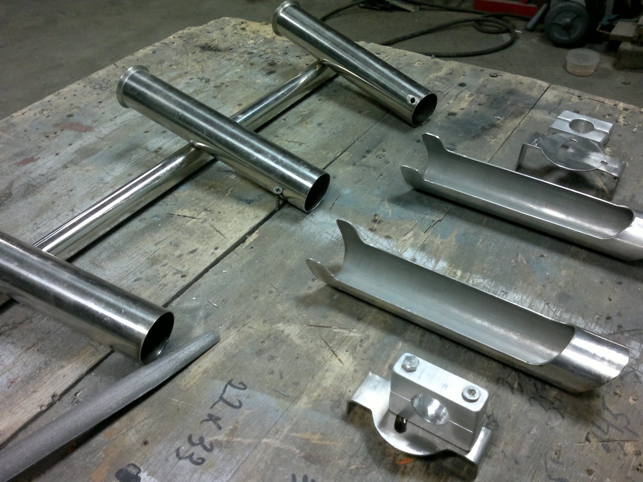

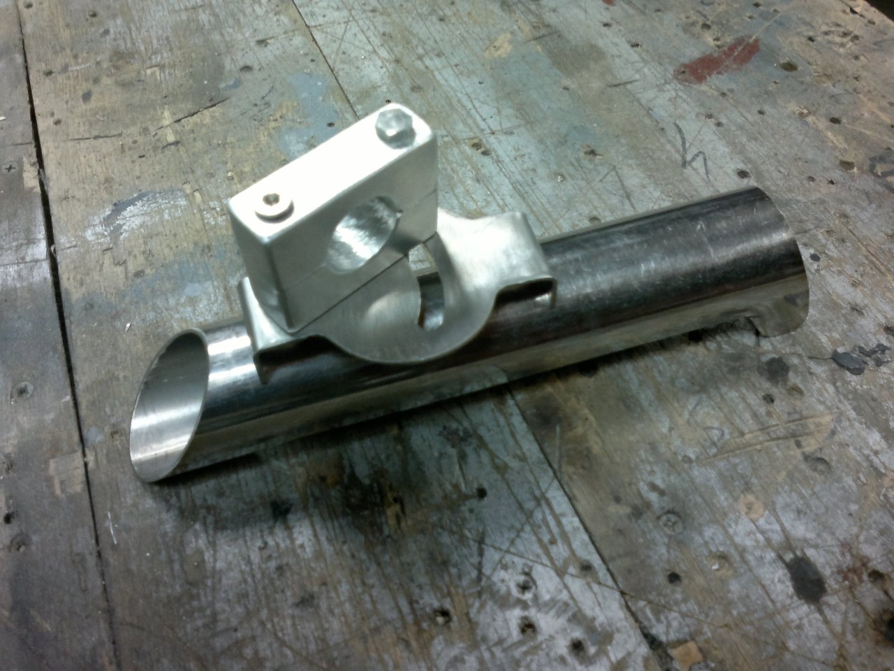

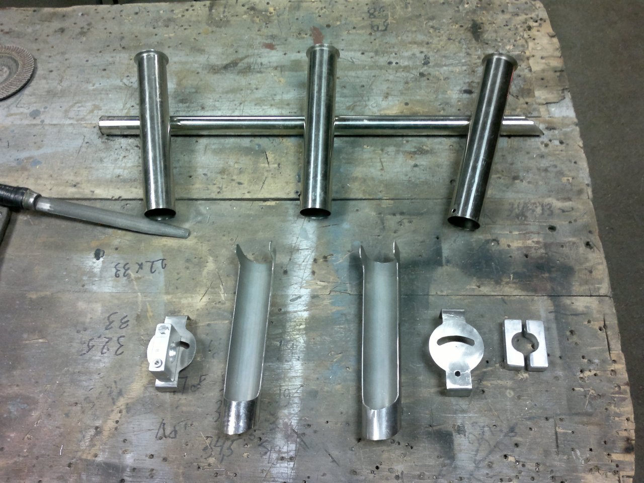

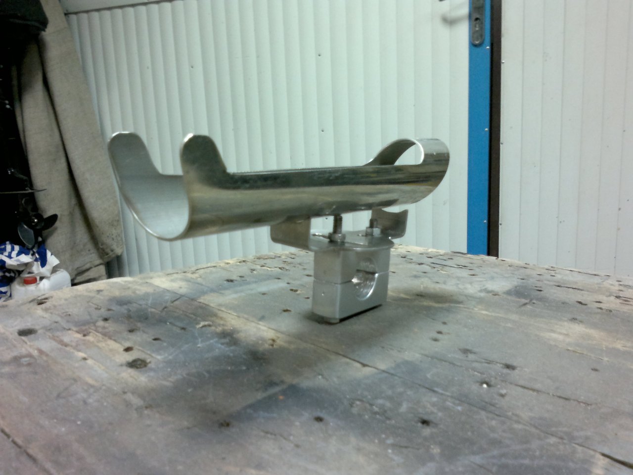

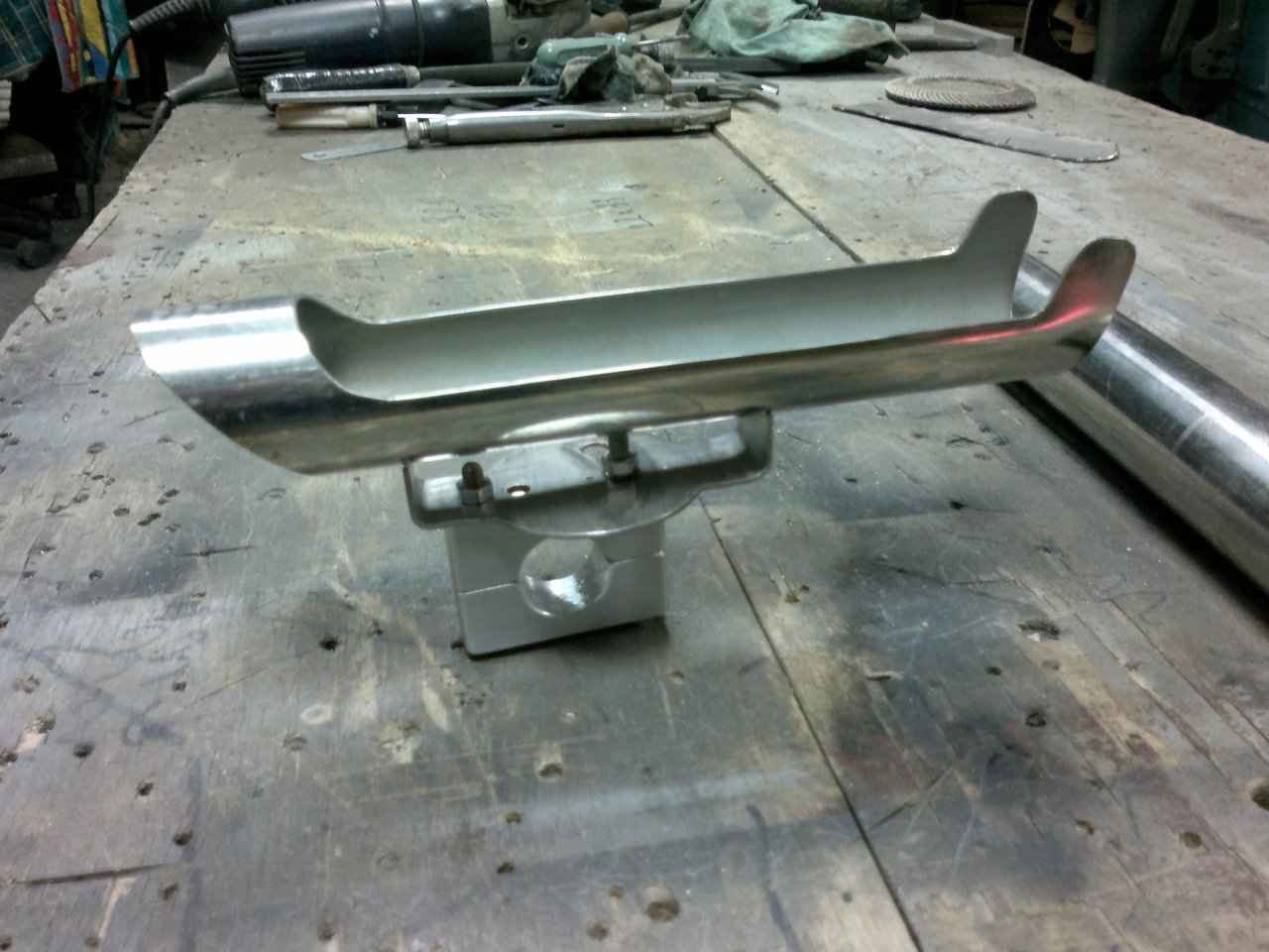

А я сейчас над другим "тружусь."Посмотрев на цены спиннинга держателей https://www.technomarin.ru/index.php?route=product/product&path=220_312_1078&product_id=2987 Решил что ценник "конский" ,а руки не из ж...пы растут.В общем взял да сделал!.Только по своему.Осталось приварить и леера,поручни на лодке разместить.
