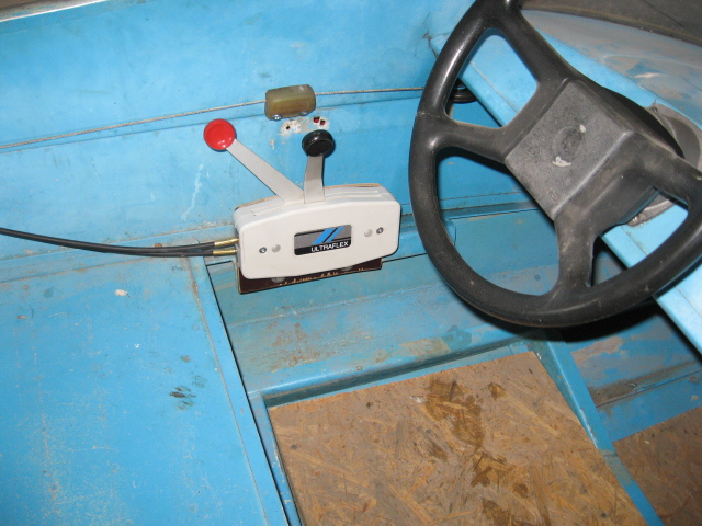

Ну, может и в этом сезоне начну. Пока (тьфу-тьфу) всё складывается неплохо. Саша (Доберман) выслал двухрычажный ультрафлексовский командер и тросы С2 длиной 12 футов с комплектом К25 для адаптации командера к тросам. Командер собрал, тросы завёл, на лодку установил. На понедельник уже обещают ямаховские рычажки и тяги, токарь на понедельник обещает оси и шкивы для рулевого, так что механику дистанционки может и закончу к среде.

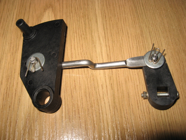

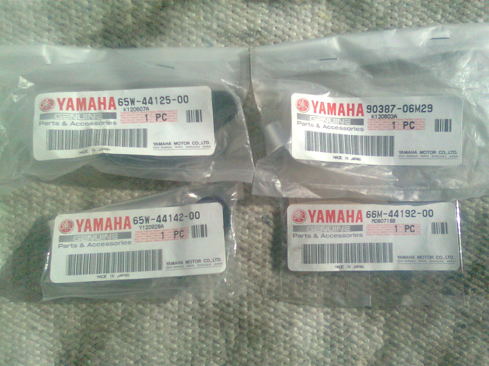

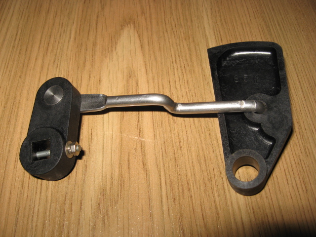

Пришли Ямаховские детальки.
Втулку можно было не покупать. Точно такая же установлена в штатном рычаге переключения реверса.
MIK
контр-адмирал
18.08.2012
2 619
842
Миша
Разные
Разные

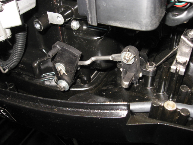

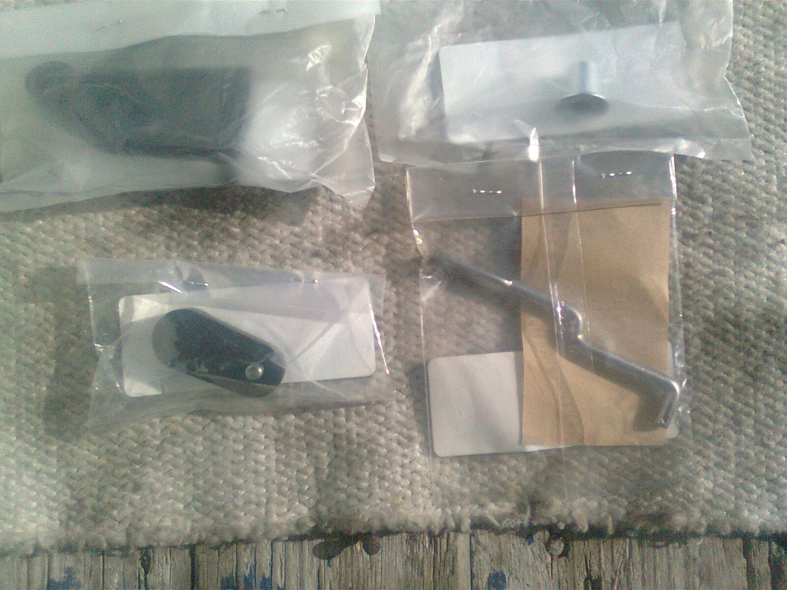

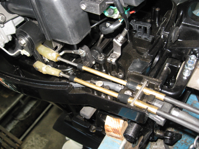

Вот за эту рычажную систему запросили в сервисном центре 200 уёв. Мне обошлась с доставкой из Штатов самолётом в 350 гривен.
MIK
контр-адмирал
18.08.2012
2 619
842
Миша
Разные
Разные
Стала на мотор без каких либо подгонок.

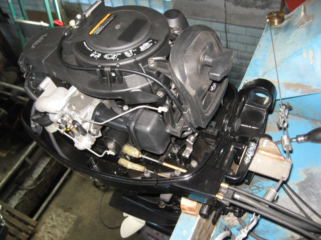

Наконечники для тросов сделал из капролона, который напилил из втулок стабилизатора грузовика. То ли ДАФ, то ли МАН. Я и на МС-40 так делал. Хороший материал. Прочный и эластичный.
MIK
контр-адмирал
18.08.2012
2 619
842
Миша
Разные
Разные
Собственно, можно и на воду.

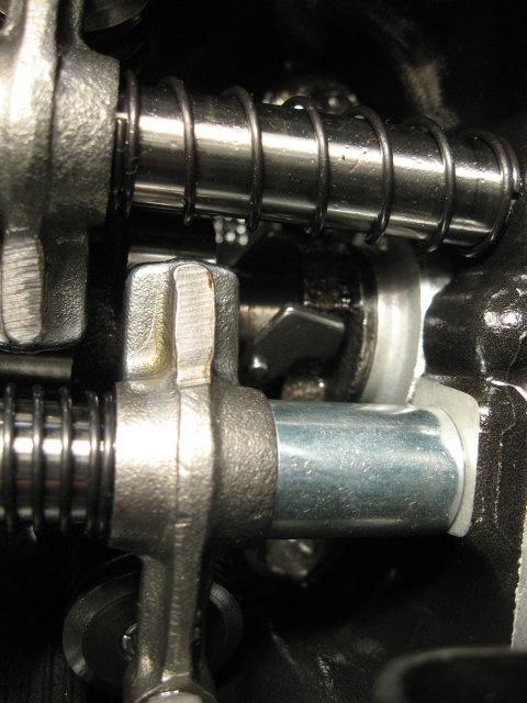

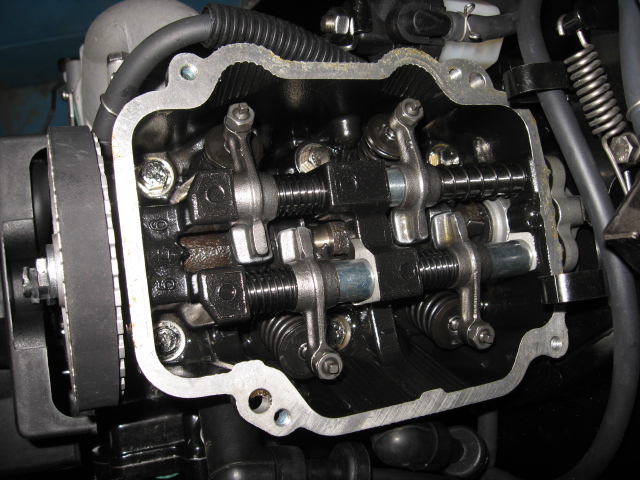

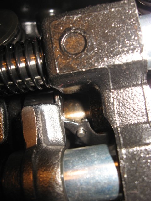

При прокручивании стартером мне показалось, что для степени сжатия девять с хвостиком шнур вытягивается как-то слишком легко. Для нового мотора причин этому две. Либо зажаты клапаны, либо есть автодекомпрессор. К примеру на моих мотоциклах КТМ (450, 530, 640) автодекомпрессоры имеются. Но там степень сжатия за 11, да и моторы одноцилиндровые. Провернуть коленвал при таких объёмах киком без декомпрессора - нереально. Плюс на рулях ещё и ручной декомпрессор, который с автодекомпрессором конструктивно никак не связан. Как бы дублирующий. А тут - и объём цилиндра 162 кубика, и степень сжатия не большая. К тому же ямаховский каталог о наличии автодекомпрессоров умалчивает, на рисунке их нет: http://www.boats.net/parts/search/Yamah ... parts.html
В общем решил открыть клапанную крышку и проверить зазоры в приводе клапанов. И тут сюрприз: есть таки автодекомпрессоры на распредвале! И устроены по типу мотоциклетных. При малых оборотах подбивают коромысло выпускного клапана в такте сжатия, уменьшая сжатие. При росте оборотов, центробежная сила выводит кулачок автодекомпрессора из зацепления, и мотор работает в штатном режиме.
На всякий случай перерегулировал зазоры. Хотя они и были в допуске, но на нижней границе. Для обкатки - лучше по верхней, чтобы тарелка клапана гарантированно садилась на седло.
Регулировка - простецкая, схема приводв клапанов - как на Москвиче-412. НО! ПРИ РЕГУЛИРОВКЕ ВЫПУСКНЫХ КЛАПАНОВ НАДО СЛЕДИТЬ ЗА ПОЛОЖЕНИЕМ КУЛАЧКОВ АВТОДЕКОМПРЕССОРА! ОНИ НЕ ДОЛЖНЫ КАСАТЬСЯ КОРОМЫСЕЛ.
На фото - привод клапанов, крышка снята. Автодекомпрессор, его противовес, который при увеличении оборотов выводит кулачок из зацепления. И сам кулачок.

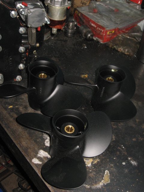

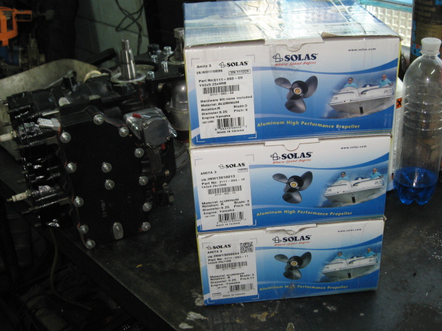

Пришли винты.
Украинский дилер Соласа объявил по 750гр за винт. Послал его подальше, и купил на http://www.boats.net. Вместе с доставкой из Америки обошлись по 515гр. Думаю, что винты с шагом 9,10,11 дюймов перекроют всякие варианты загрузки лодки.
И тахометр сделали. Вроде этот комплект (Неман-2 и Парсун-15) к навигации готов. :):

После окончания обкатки засёк максималку на трёх винтах. Измерял своим мотоциклетным навигатром Гармин Колорадо 300, по функции "максимальная скорость".
Солас с шагом 10 - 40,0км/ч.
Солас с шагом 11 - 39,9км/ч.
Штатный с шагом 10 - 38,0км/ч.
Штатный винт на максималке даёт прохваты, мотор потряхивает и обороты не стабильны. Винт - говнецо. Соласовские - отлично, ровная работа мотора и скорость выше.
