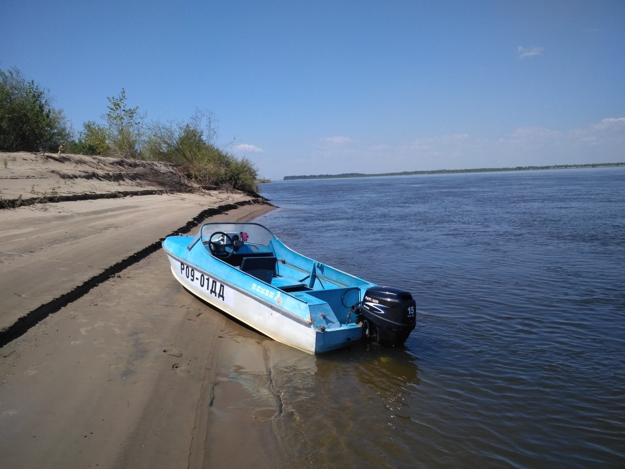

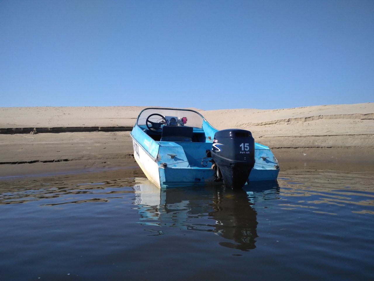

- с какой загрузкой получился и на каком винте?
В лодке был я один, 85 кг. Барахла очень мало. Термос, еда на день, небольшая коробка инструмента, аккумулятор, бак бензина, 2 весла. Вроде всё. Телефон и навигатор считать не будем. Винт использовал штатный. Он хуже Соласовских в езде, но прочнее, толще лопасти. И поскольку катался по местам мне не знакомым, его и использовал. Штатный винт у меня белого цвета, имеет шаг 10 дюймов.
Винт с шагом 9 я так ни разу и не ставил. Его работа ещё впереди.
Мотор на транце выставлен как положено - плита в 15 мм под водой.
Расход у меня маленький такой был из-за режима движения. Я же просто путешествовал, любовался красотами нижней Волги. Скорость - 25 км/ч, только вывел лодку на глиссирование, сбросил, и иду в режиме минимально устойчивого глиссирования. Газ при этом примерно на трети. Может чуть меньше. GPS показывал 30 по течению и 20 - против.
Обороты мне пока нечем измерить. Тахометр куплен, но не установлен. Который в лодке - не работал. Перекрута у меня точно нет. Какой перекрут при трети газа?:)
Так я и катался. Потихоньку и налегке. См. фото. Как раз Волга-2017.

Теперь все понятно! :)
Спасибо за пояснение. А то я уж подумал может чета где-то не так. Свою лодочку пока только испытывал, и соответственно и в полный газ пробовал как пойдет и 3/4 газа, минимум на 2/4 глиссирует, меньше в переходном режиме идет, но это вдвоем, собственно лодку брал в основном для рыбалки, и как раз вдвоем, места оказалось для двоих предостаточно и самое главное выходит на глис с уже имевшимся 9,9 :yahoo:, вобщем наверное потому и расход у меня такой получился.
Так-что буду искать 10-11шаг и поднимать мотор, тоже думаю на 10-15 мм ниж киля оставить, на ПВХ когда вровень ставил на поворотах прохваты были, может конечно винт виноват.
Фотки замечательные! Люблю Волгу особенно когда штиль ну или не особо сильная волна, чуть ниже Волгограда есть красивейшие места. Тоже хочу как нибудь до Астрахани и обратно по Волге попутешествовать. Но думаю если вдвоем и с вещами наверное все-же нужен винт с 10 шагом, а лучше два 10 и 11, но цена кусается, смотрел в 1000 размеров по 5 с лишним т.р. и плюс доставка, вобщем пока решил катать свой винт, а там видно будет может найду у кого на полчаса взять на тест.
