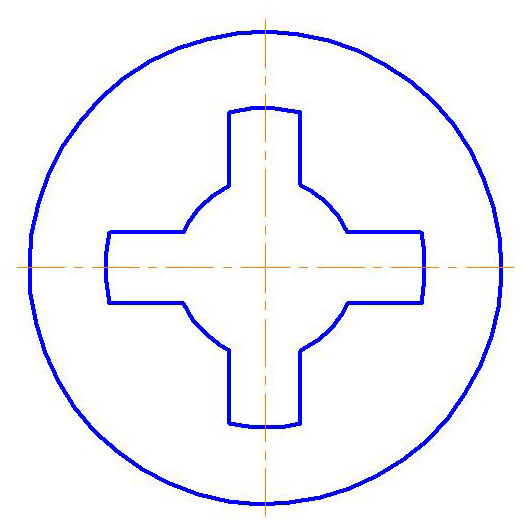

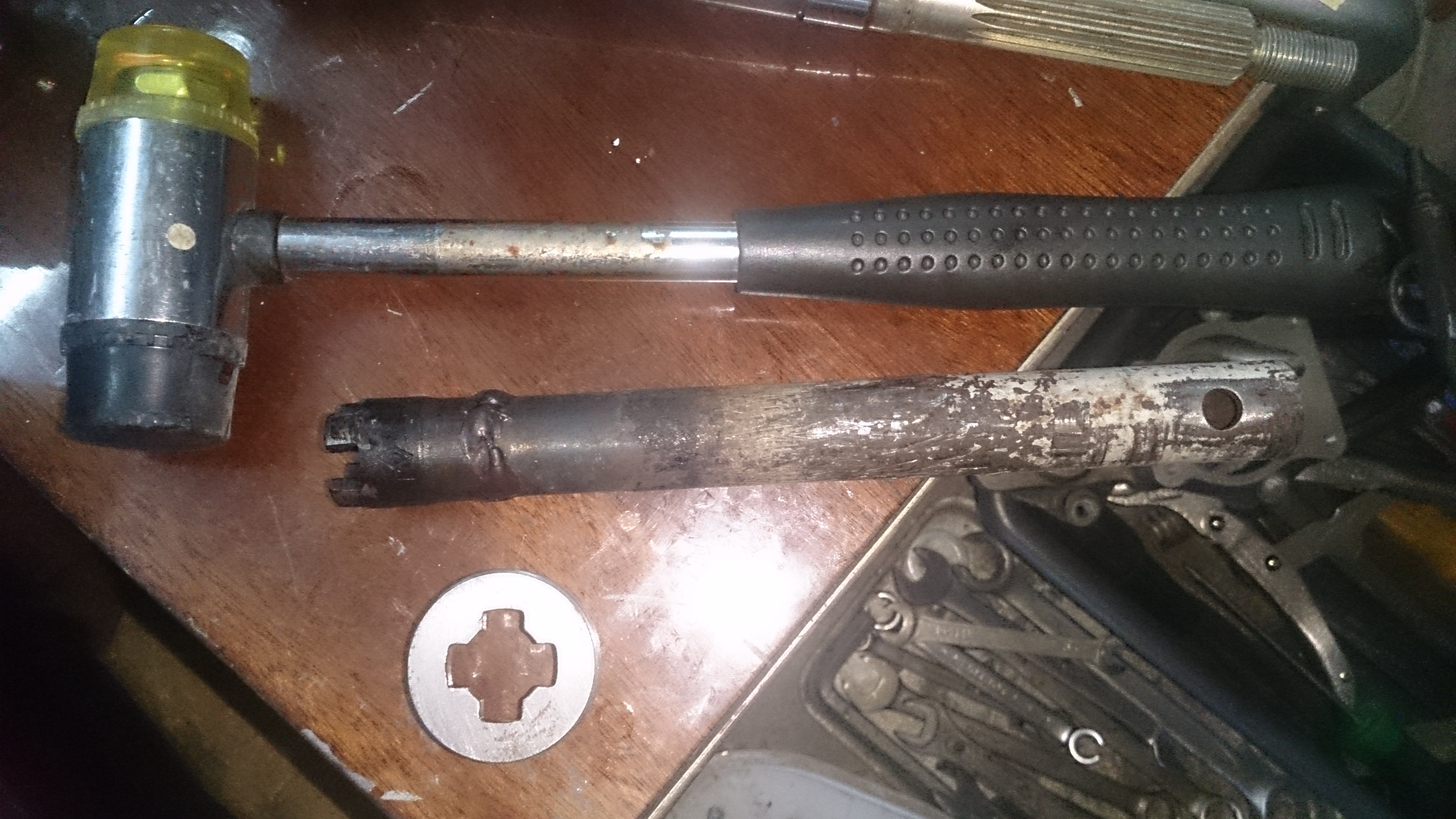

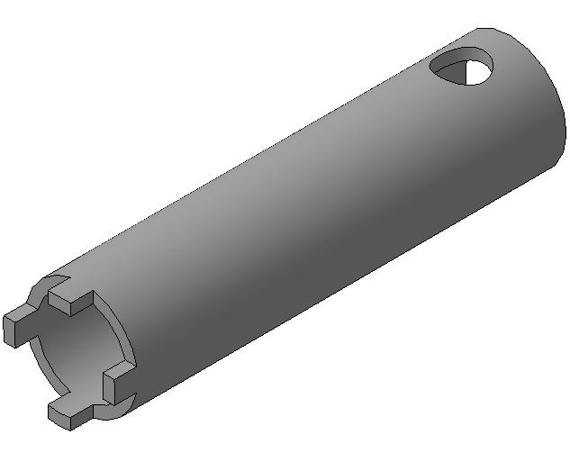

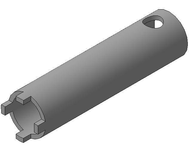

Нашел я ответ на свой вопрос. Надо взять стальную трубу подходящего диаметра и длины с хорошей стенкой. И выпилить болгаркой выступы примерно как на рисунке. Просверлить отверстие под вороток. Вот и ключ готов.

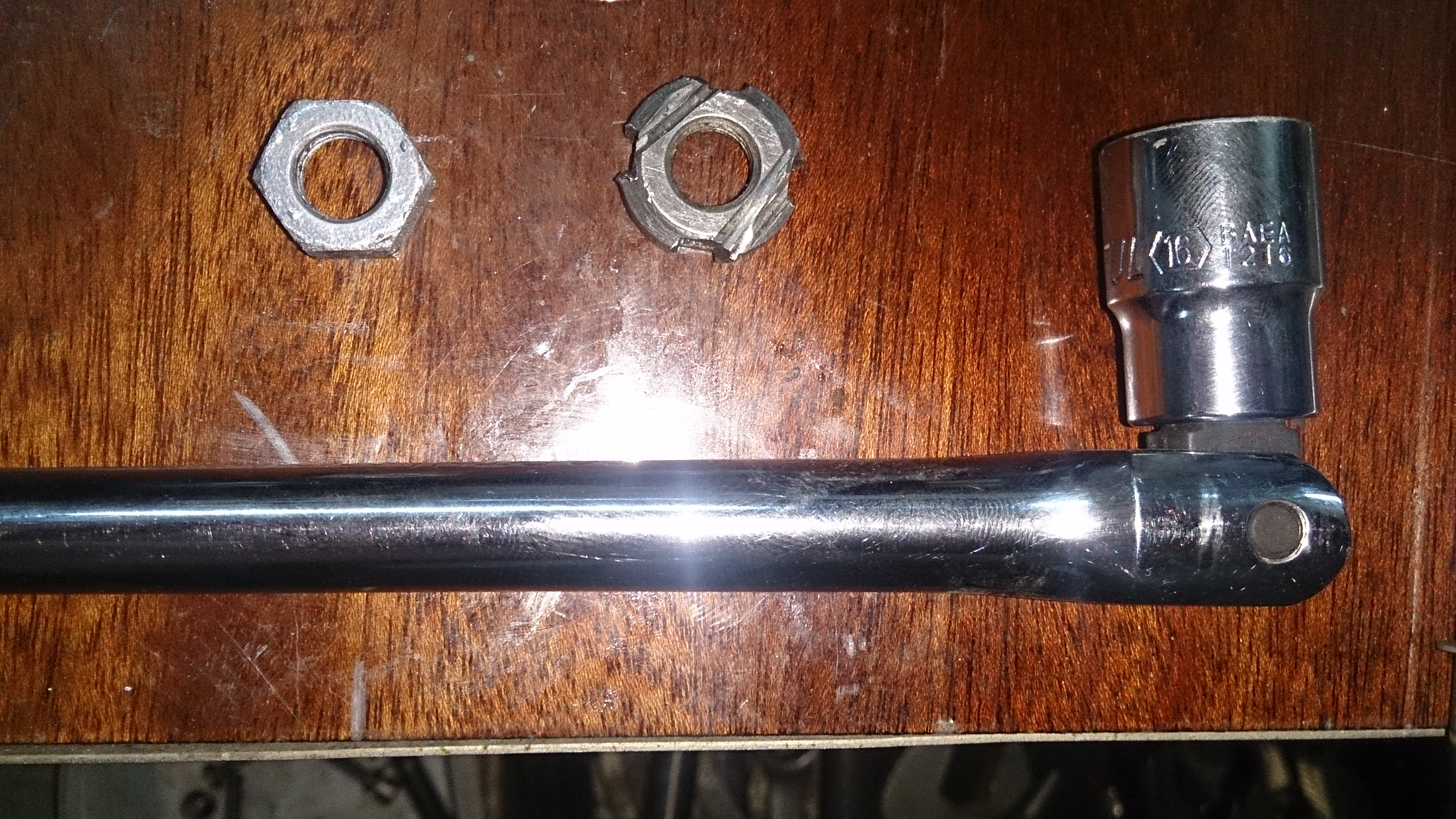

Я редуктор уже розобрал :ya_hoo_oo: Ждите фото на днях. Кстати о ключе для редуктора. Пришлось сделать из шестигранной головки на "15" и приварить к трубе.

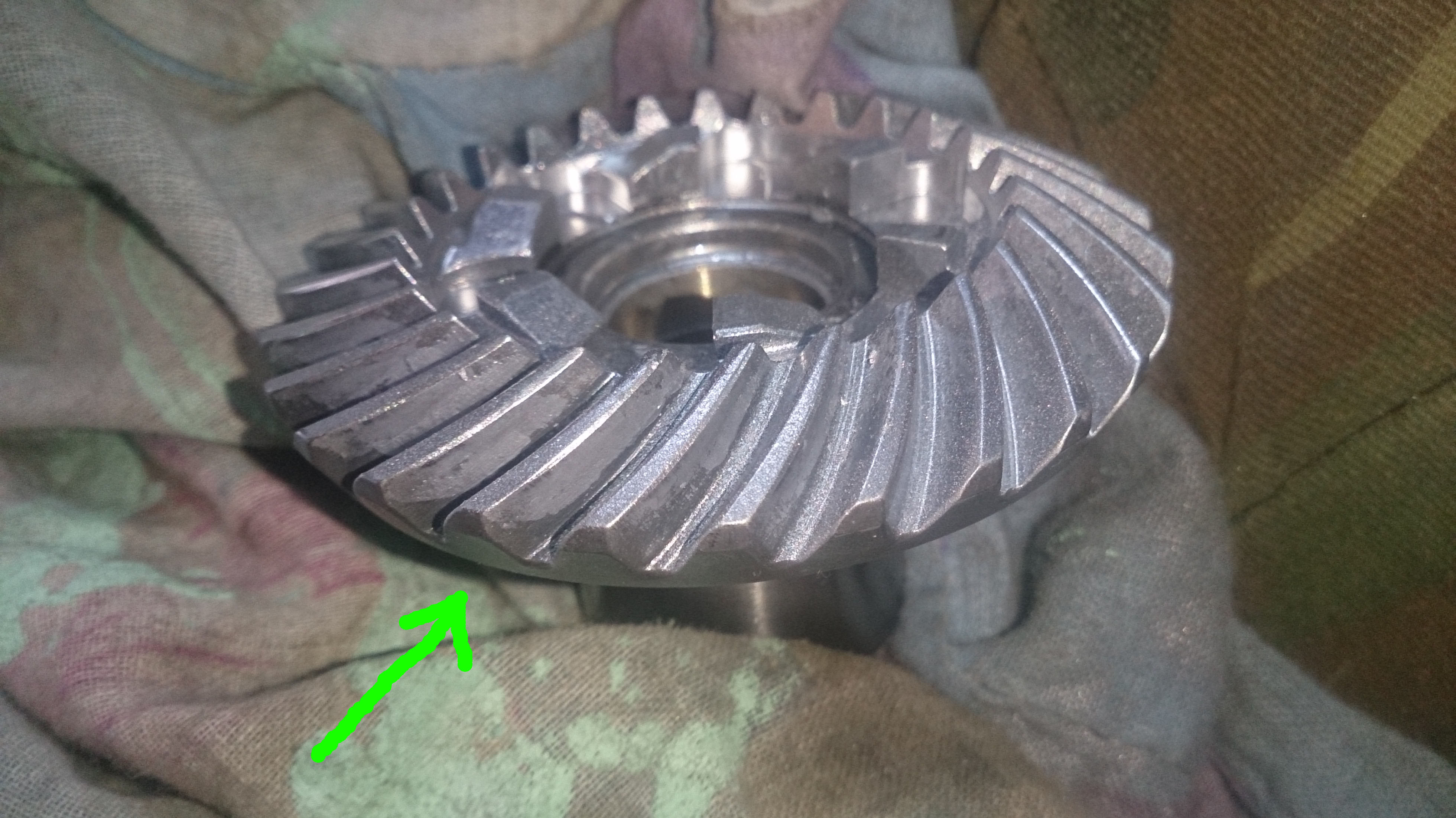

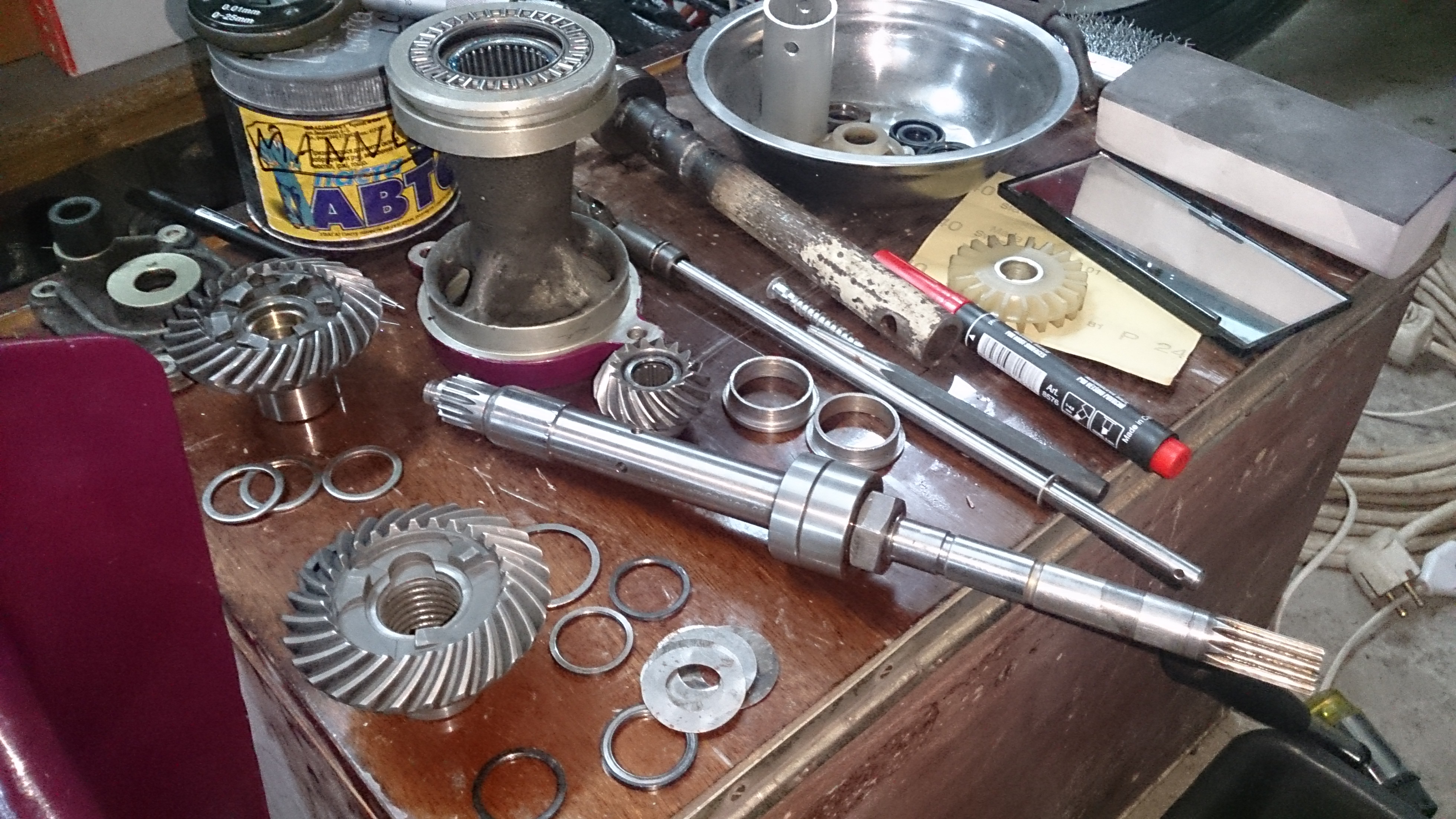

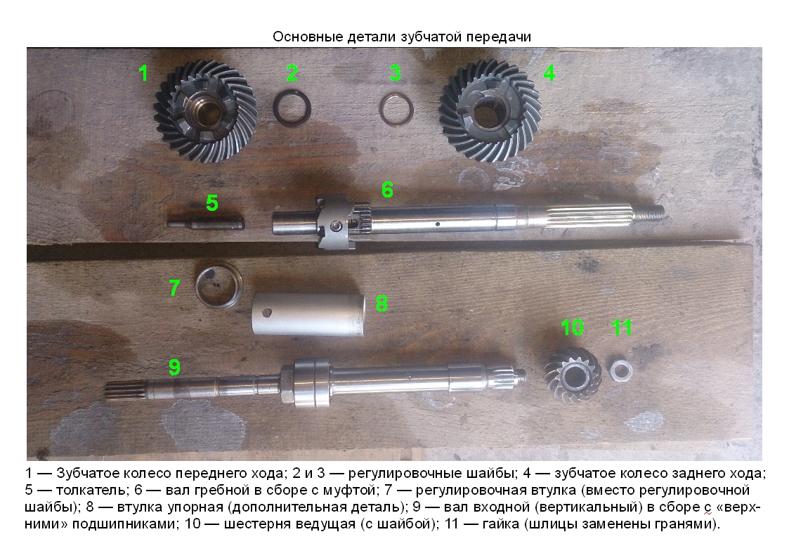

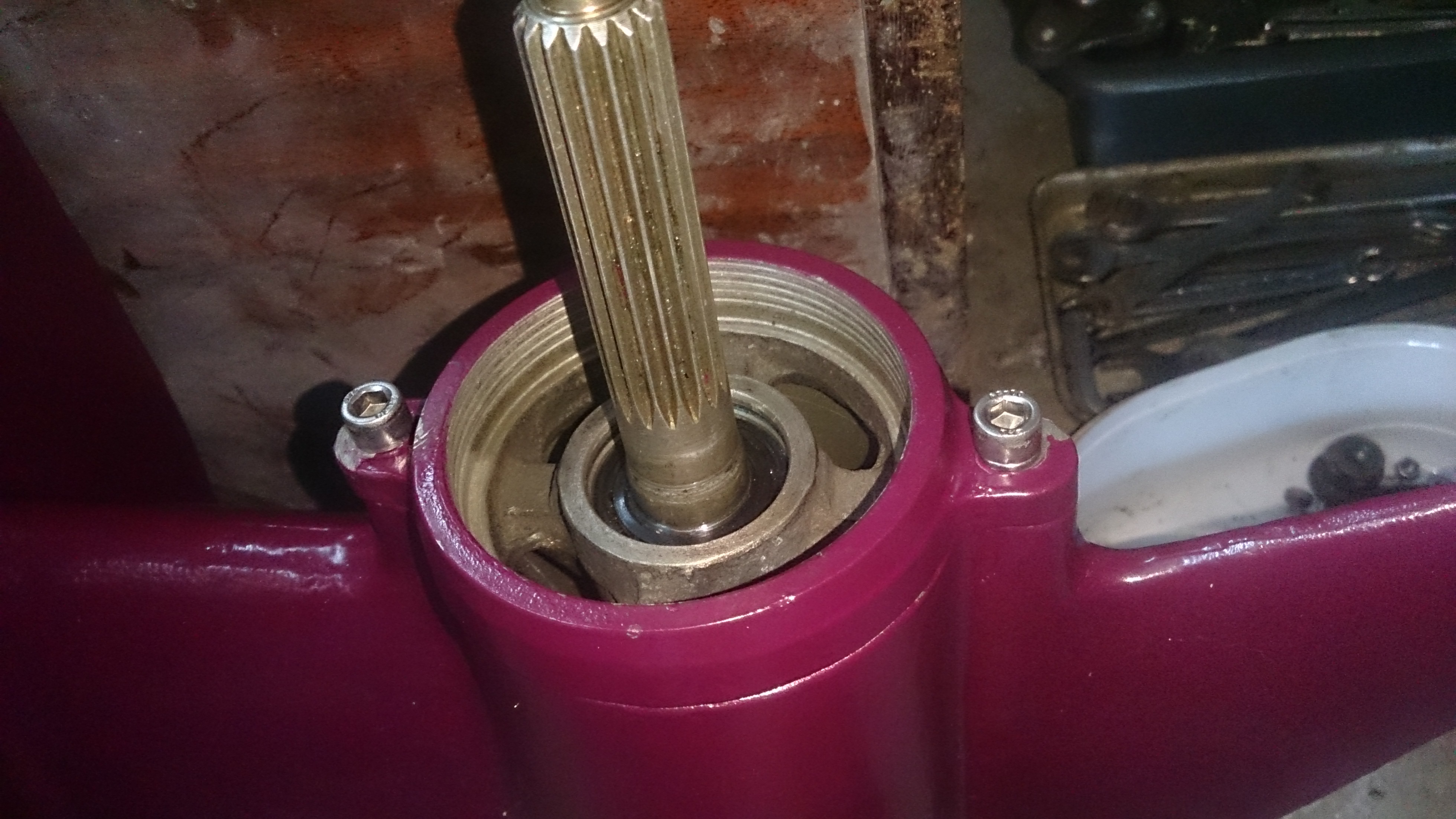

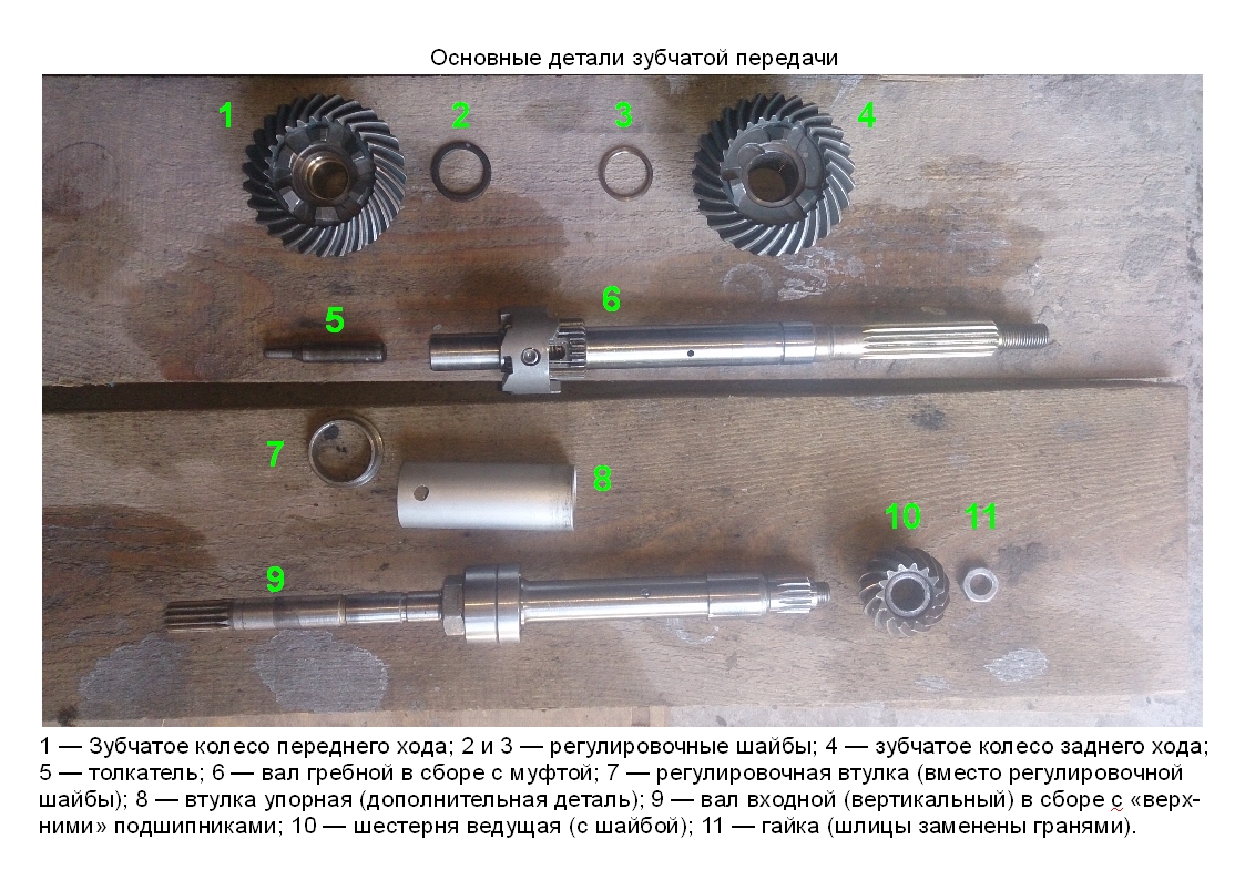

Теперь у меня есть обещанное. Итак по порядку...
Редуктор образца 2013 г.в. Как я понял это последняя версия на данный момент. Наработка один не полный сезон.
Детали №№ 7, 8 пришлось изготовить чтобы устранить упомянутый "косяк" и правильно собрать передачу с нужным положением зубчатых колес.
Дет. № 6 возможно отличается от предыдущих версий редукторов. Стопорный штифт, который удерживает подпружиненную муфту развальцован с двух сторон. Как менять муфту в случае чего пока не доходит.
Если увидите отличия от своих редукторов, не стесняемся, комментируем.

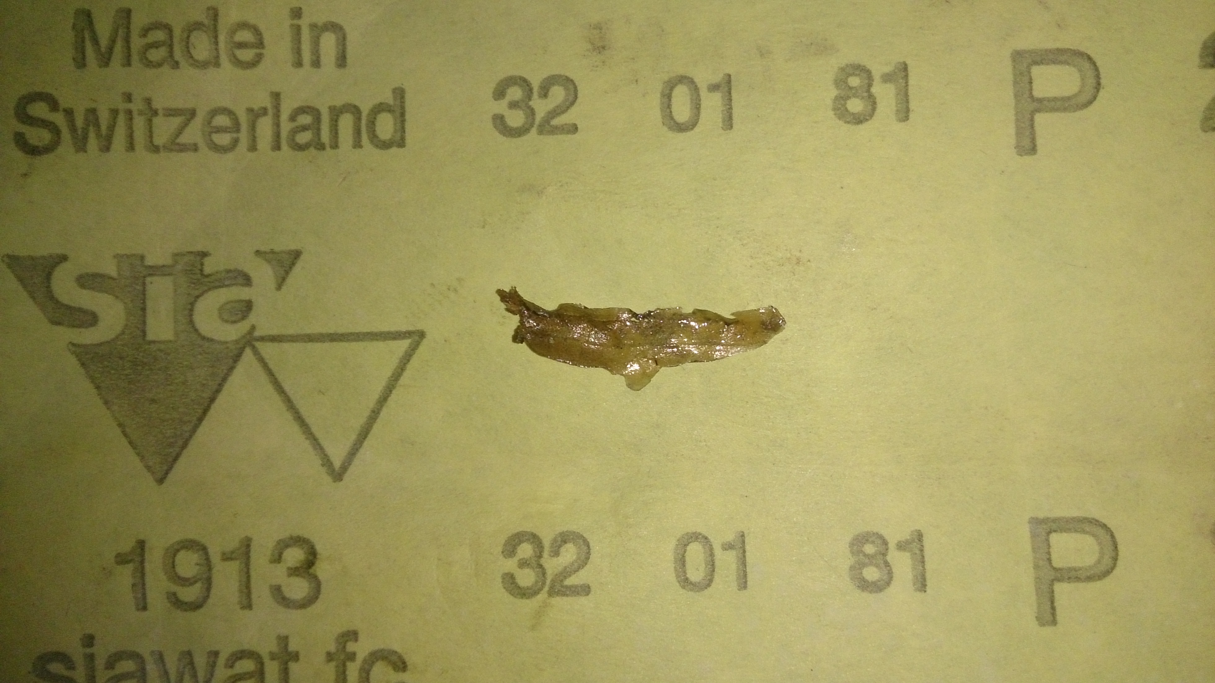

При разборке в районе нижнего подшипника вертикального вала удалось наковырять некую мотыляющуюся по сторонам субстанцию, похожую на герметик или силикон. Есть подозрения, что на эти "сопли" ставили подшипник.

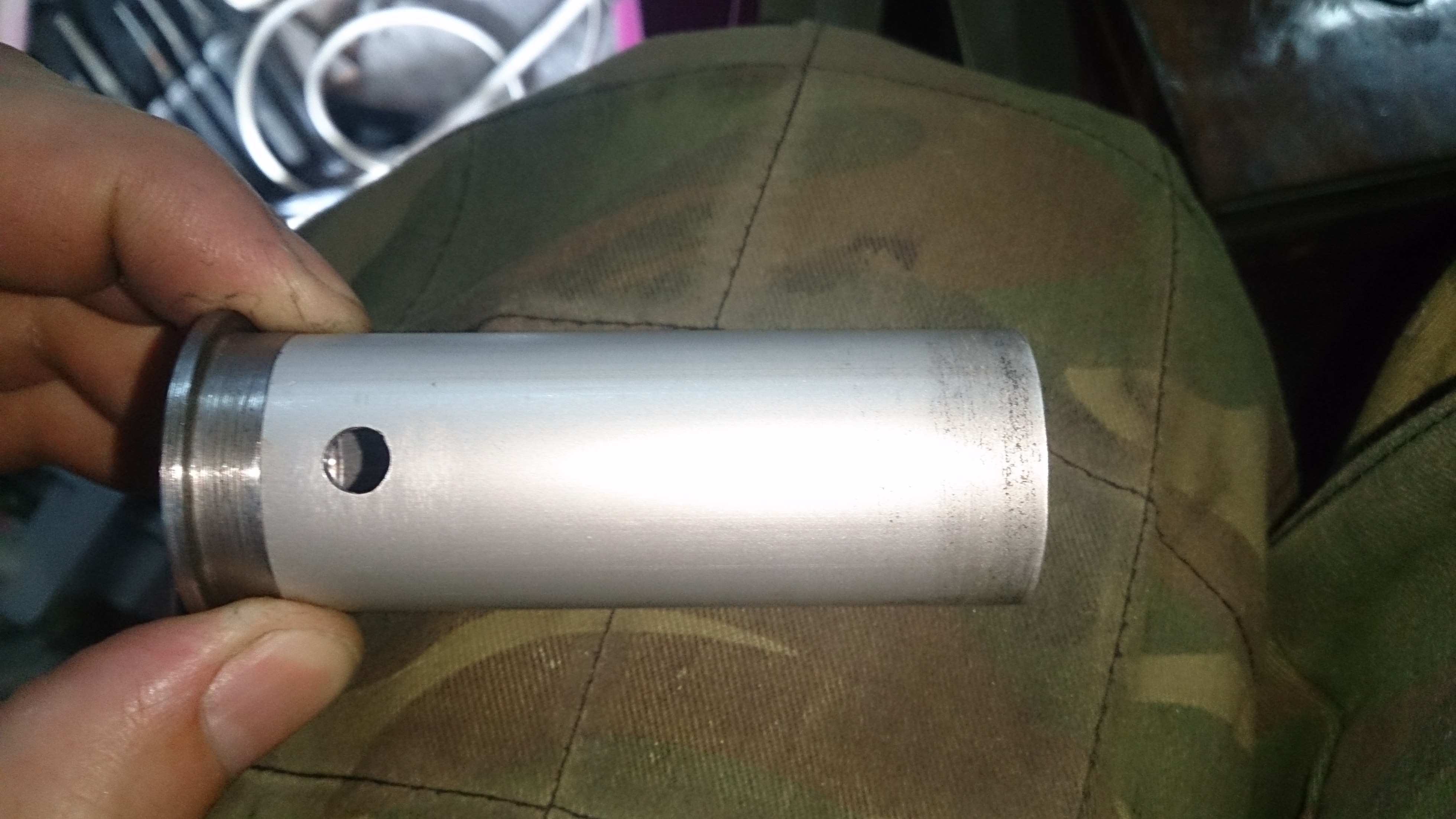

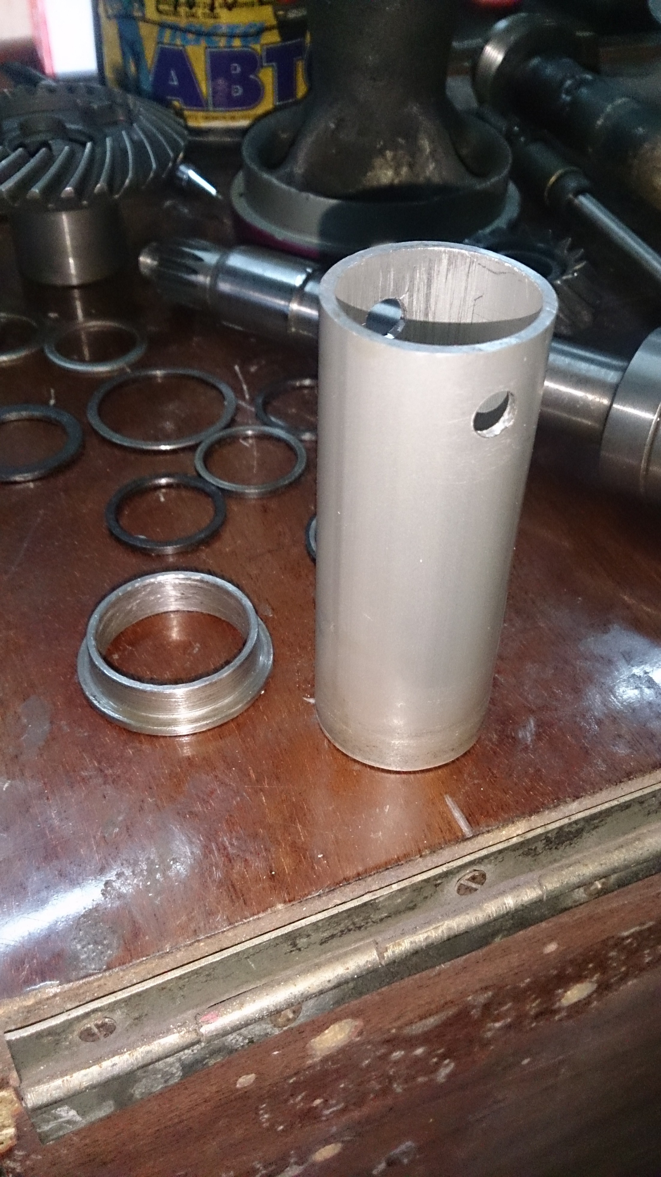

Слева на фото втулка, которая толщиной буртика заменяет родное регулировочное кольцо. Заказывал у токаря. Сделана из черного металла. У нас стоимость услуг токаря 50 грн за такую втулку. Пришлось заказывать 2 раза дальше поясню почему. Справа втулка, которая держит нижний подшипник от смещения вверх. Вниз подшипник не сместится. Он упирается в буртик в корпусе. Втулка из алюминиевой трубы. Два отверстия сделал для облегчения вытаскивания этой втулки двумя отвертками.
ivan
15.05.2011
166
Кременчуг
МС-40
Теперь история про "черную" втулку. Взял регулировочное кольцо, которое стояло под верхними подшипниками. Промерял микрометром. Получилось 1,40 мм. Решил не ломать голову и заказать втулку с такой же толщиной буртика. Токарь малость не поймал размер (1,38 мм), говорил что "сотки" поймать сложно и утверждал что это ни на что не повлияет. Мне надо было уточнить допуск в "+". Но когда приехал домой и стал собирать редуктор с новой втулкой, то оказалось что зазор в зацеплении вообще пропал. Перемерял и оказалось что "там" не 1,38 мм, а 1,36 мм!! :evil: Зазор в зацеплении с родным кольцом (1,40 мм) был ничтожно мал (примерно 0,1 мм :smu:sche_nie: извините за полемику, нет у меня штатива для индикатора), а с новой втулкой (1,36 мм) вообще почти исчез. Читал service manual по моторам Меркури 40, 50, 55 и 60. Страница 473 - схема измерения. Страница 445 - спецификация. И еще на странице 8 есть инфа. Смотреть параметр Forward Gear Backlash http://boatinfo.no/lib/mercury/manuals/ ... .html#/472 Так вот для 40 л.с. этот зазор в зацеплении я не нашел, а для 50 л.с. для пары шестерен ведущая - ведомая(ход вперед) от 0,3 до 0,48 мм!! Меряется зазор в четырех положениях вала (имеется в виду проворачивание на определенный угол).
Выводы. Родной регулировочный размер 1,40 мм, а также то, что сделал токарь 1,36 мм не может обеспечить зазор в зацеплении от 0,3 до 0,48 или что то примерно похожее на это.
Мои измерения распространяются только на мой редуктор и универсальным советом для всех быть не могут!

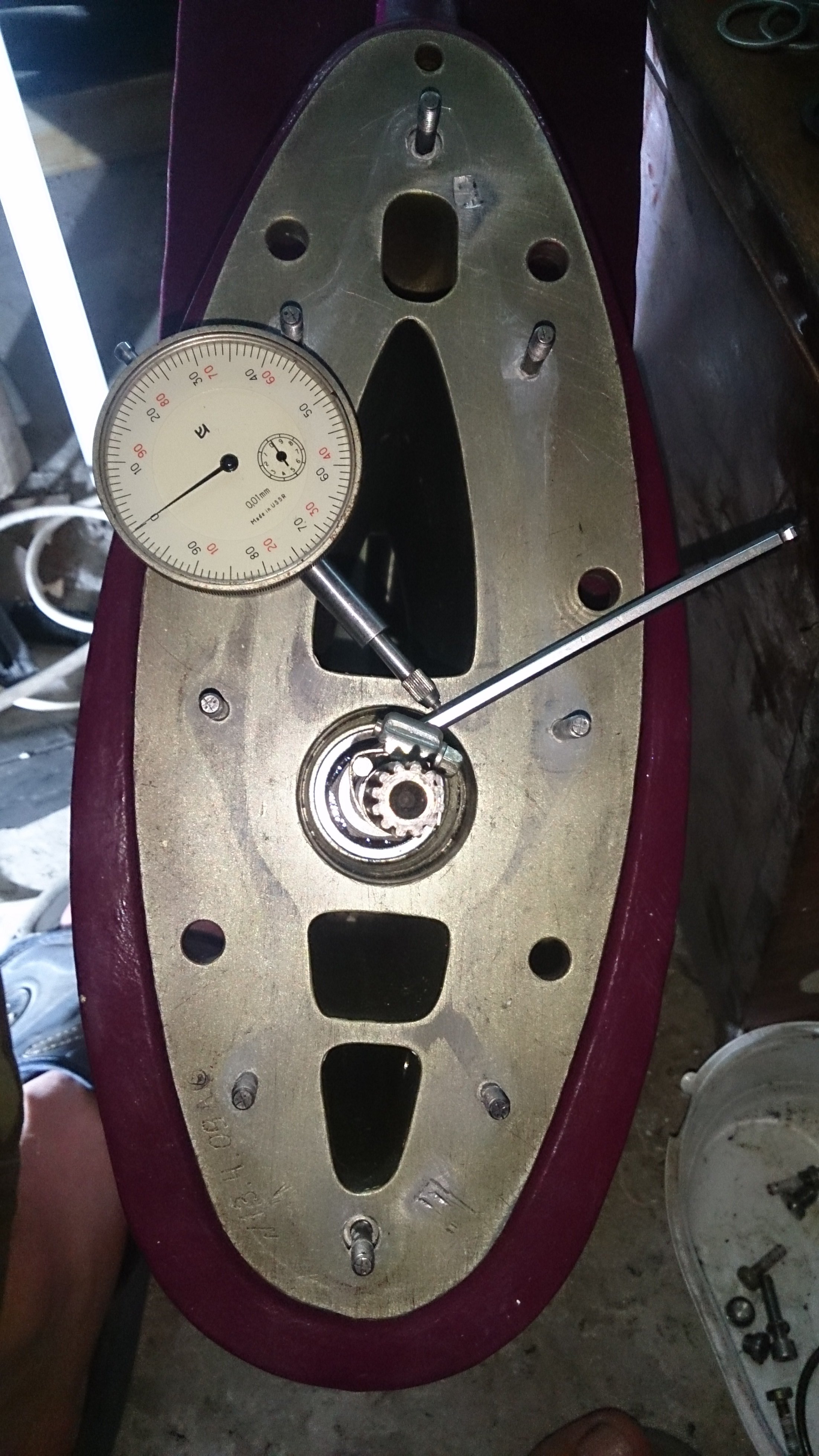

Как я "искал" нужную высоту вертикального вала.
Необходимо выбрать базу для измерения! А затем сопоставить результаты измерения с штатным регулировочным кольцом и новым положением вала.

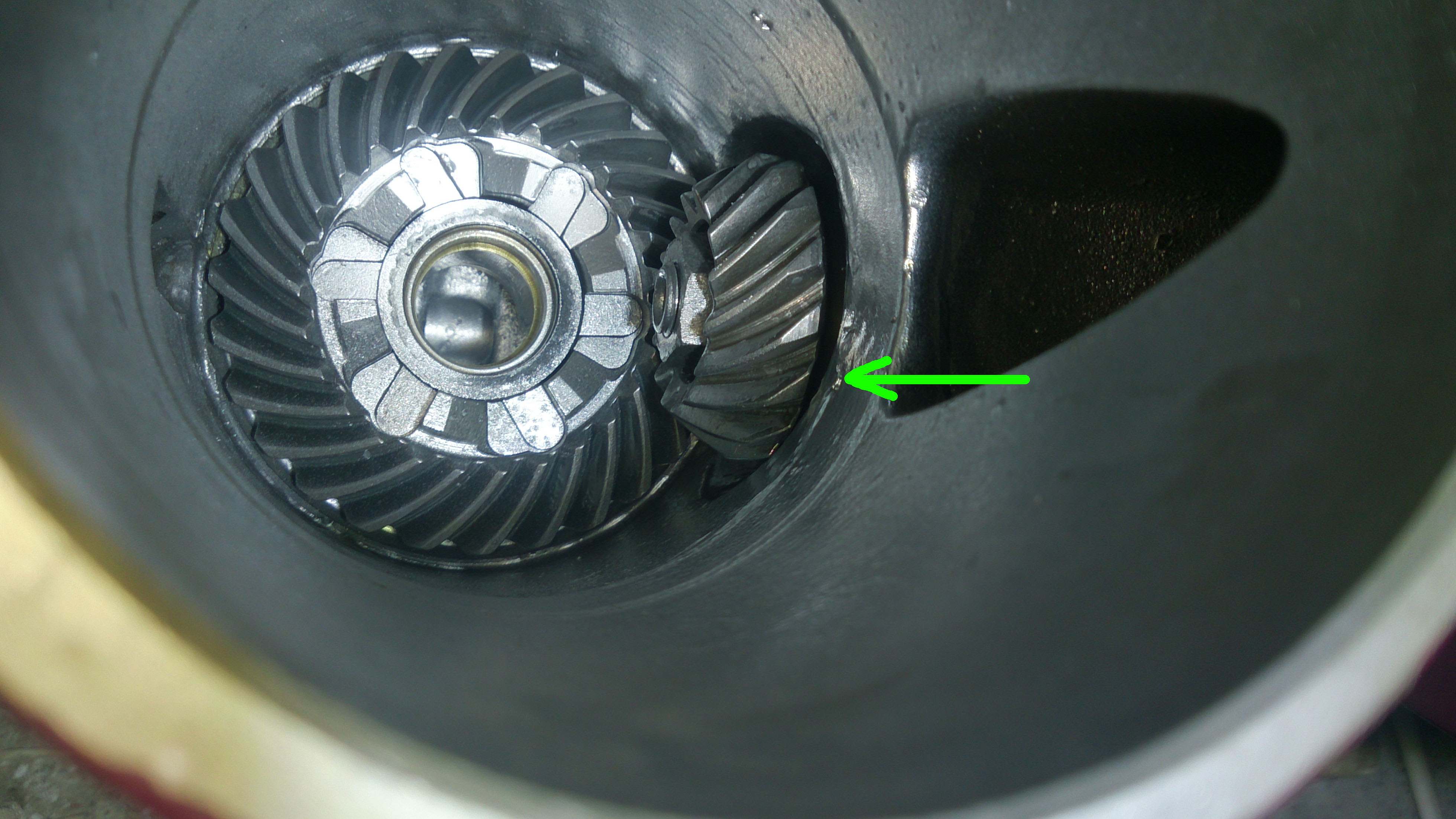

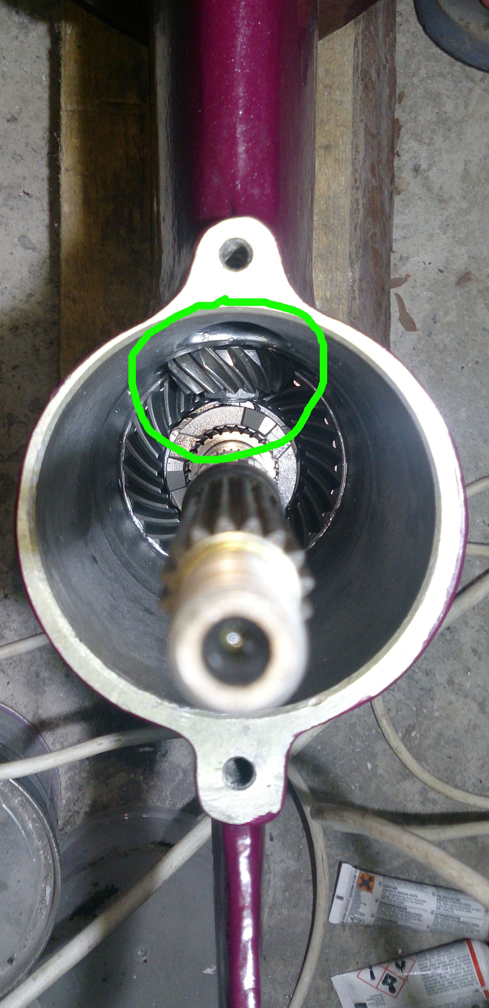

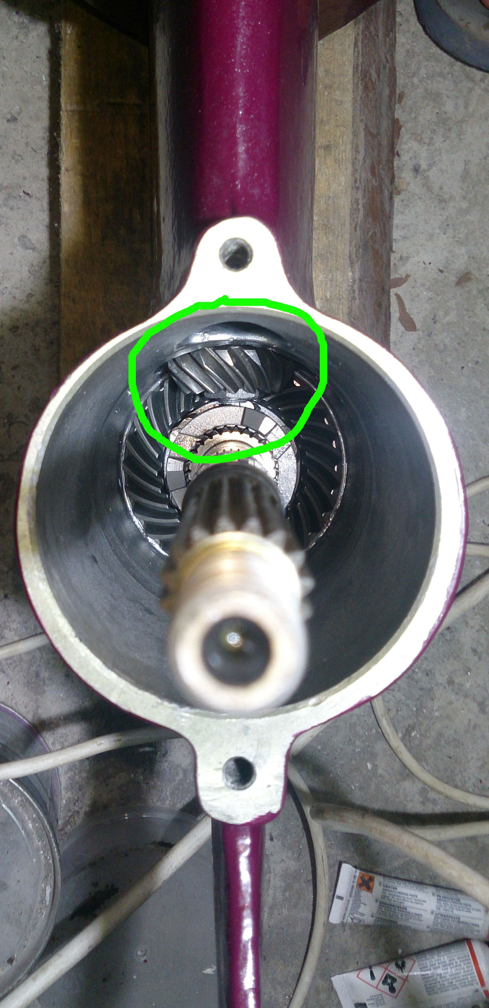

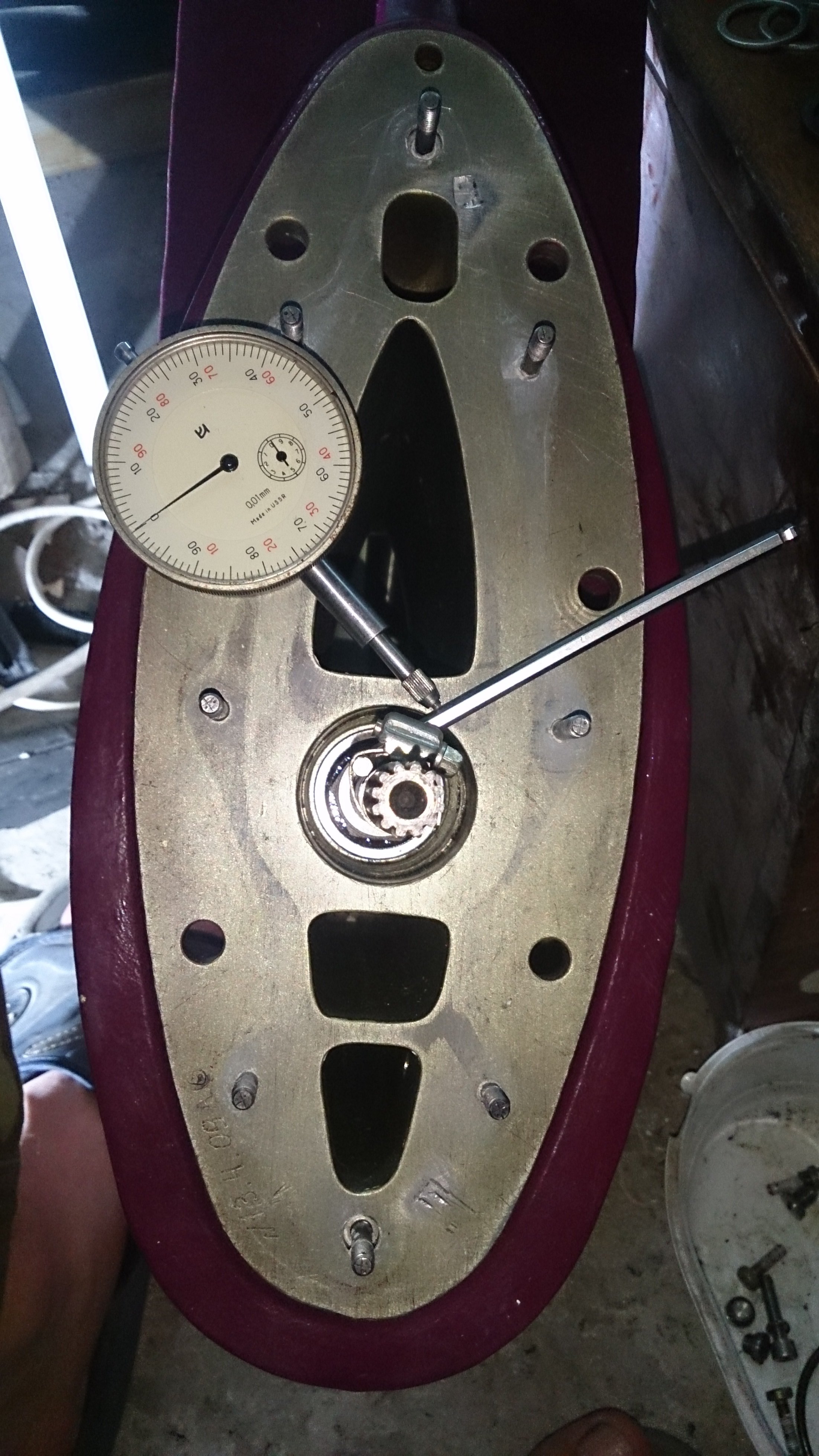

Устанавливаем в корпус шестерню переднего хода с подшипниками, ставим вертикальный вал без регулировочного кольца, ставим ведущую шестерню, прикручиваем ее. И теперь резиновой киянкой забиваю вал глубже, постепенно примерно с дискретностью 0,1 - 0,15 мм. Важно не проскочить идеальное положение вертикального вала, а иначе придется делать все заново.
Если вал выше от идеального положения, то будет прослушиваться характерное "рычание" шестерен. Забивать вал нужно до полного исчезновения "рыка" + осадить еще на 0,2 мм примерно.
В идеале надо контролировать: 1) пятно контакта в зацеплении; 2) индикатором промерять зазор в зацеплении шестерен чтобы выйти на заветные 0,3 ... 0,48.
Если вал проскочил идеальное положение, "рык" появляется снова и зазор в зацеплении при дальнейшем осаживании стремится к нулю.
"Рычание" шестерен означает, что зубья трутся друг об друга, а теоретически они должны обкатываться по эвольвенте.

Для отпечатков использовалась краска из баллончика (цвет похож на глянцевые хромированные детали).
Вышел на новое положение вертикального вала, которое соответствует толщине регулировочного кольца (или толщине буртика втулки) 2,00 мм!! Опаньки...
Еще раз повторюсь все исходные и конечные результаты касаются только моего редуктора и не могут быть однозначно всем рекомендованы как универсальные.
Если у Вас есть хоть малейшие сомнения в данной регулировке и нет опыта и инструментов даже не пытайтесь это повторить!
Хоть пара шестерен и не новая, а слегка б/у несколько часов щадящей эксплуатации...
Вот что получилось. Смотрите.

После этого пришлось еще подобрать другие регулировочные шайбы на гребном валу. Тут идеально сделать не получилось, чтобы выставить задний ход тоже правильно потому что не нашел все нужные размеры этих шайб. На заводе их нет, а самому пилить "десятки" на плите нет ни малейшего желания. Но, как говорят у нас на работе, наука этим может пренебречь. т.к. задний ход используется редко, при ходе вперед нагрузку ведомая шестерня не передает, есть ограничения по движению задним ходом.
Осевой свободный ход гребного вала был 0,05 мм, а стал 0,15 мм.
Есть еще "подводные камни" при сближении ведомых шестерен переднего и заднего хода:
1) При износе регулировочных шайб на гребном валу может произойти опасное сближение ведомых шестерен с ведущей;
2) Тяжелей поймать нейтраль т.к. 0,1 мм перемещения на гребном валу равносилен примерно 3-5 мм хода рычага на ДУ из-за разноплечих рычагов в рычажной передаче;
3) Как следствие, есть вероятность опасного самопроизвольного включения хода из-за вибрации работающего мотора.
Я эту вероятность каким-то образом на себе испытал. :sh_ok: То ли плохо поймал нейтраль, то ли зацепил случайно рычаг рукой. Итог - лодка начала сама ехать вперед. И кто читал темы про карбики, то в такие моменты мотор никогда не глохнет при включении хода. :)

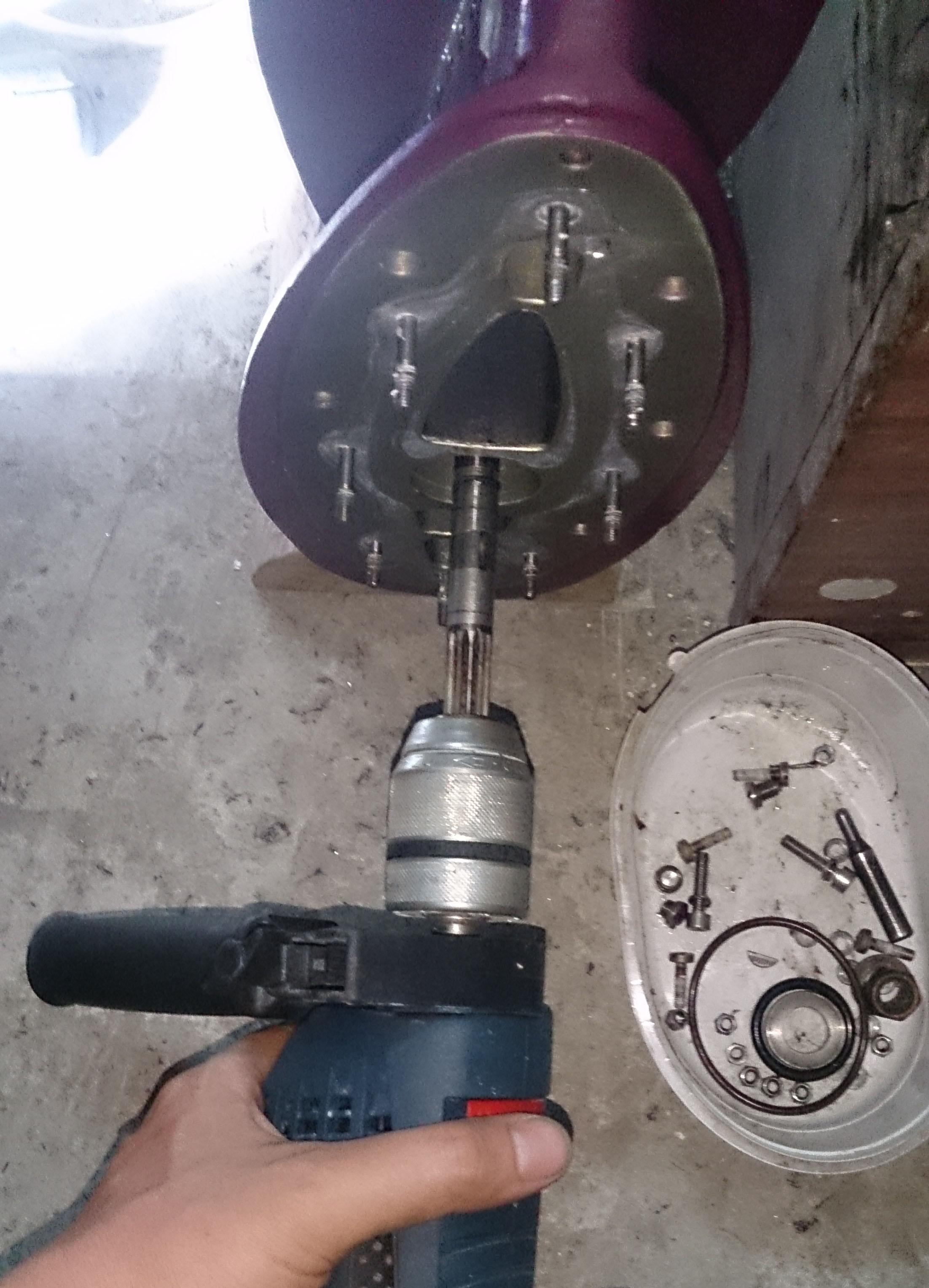

При демонтаже вертикального вала нужно было откручивать круглую шлицевую гайку. Естественно такого ключика не было и я по ней бил бородком, но открутить так и не смог. Пришлось пилить гайку маленькой шлифмашинкой. Новая гайка обошлась 60 грн с завода :evil: . Цены - нет предела возмущениям. У них какая то система подсчета "ремонтная". Т.е. отремонтировать мотор на заводе стоит дороже, чем купить новый! Так что я новую гайку спилил на шестигранник № 16, благо такая головка у меня есть и посадил на разъемный фиксатор резьбы, как это делают в большинстве случаев сборки импорта.
На данный момент редуктор собран и эксплуатируется, но уже без гарантии...
