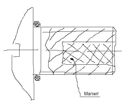

Сливная пробка удлиненная, с магнитом! В моем случае без резинового колечка. Масла залито было 250 грамм. До контрольных пробок ну никак не достает! Стружки полно! Как женский лак для ногтей с блестками! Магнитик тоже весь в стружке как ежик!

Возможно ли сделать сливную пробку с магнитиком?
Чем приклеить магнит к пробке?

У меня пробка выглядит вот как "эскиз" на фото. Извиняюсь, нет векторного редактора. Нужно только найти такой магнит в форме цилиндрика диаметром меньше сливного отверстия ну с длинной как повезет. Как вариант посадить на суперклей.
Или выточить новую пробку из нержи, просверлить торец и приклеить магнит в отверстие.
Похожие магниты я видел в битах для шуруповертов!
