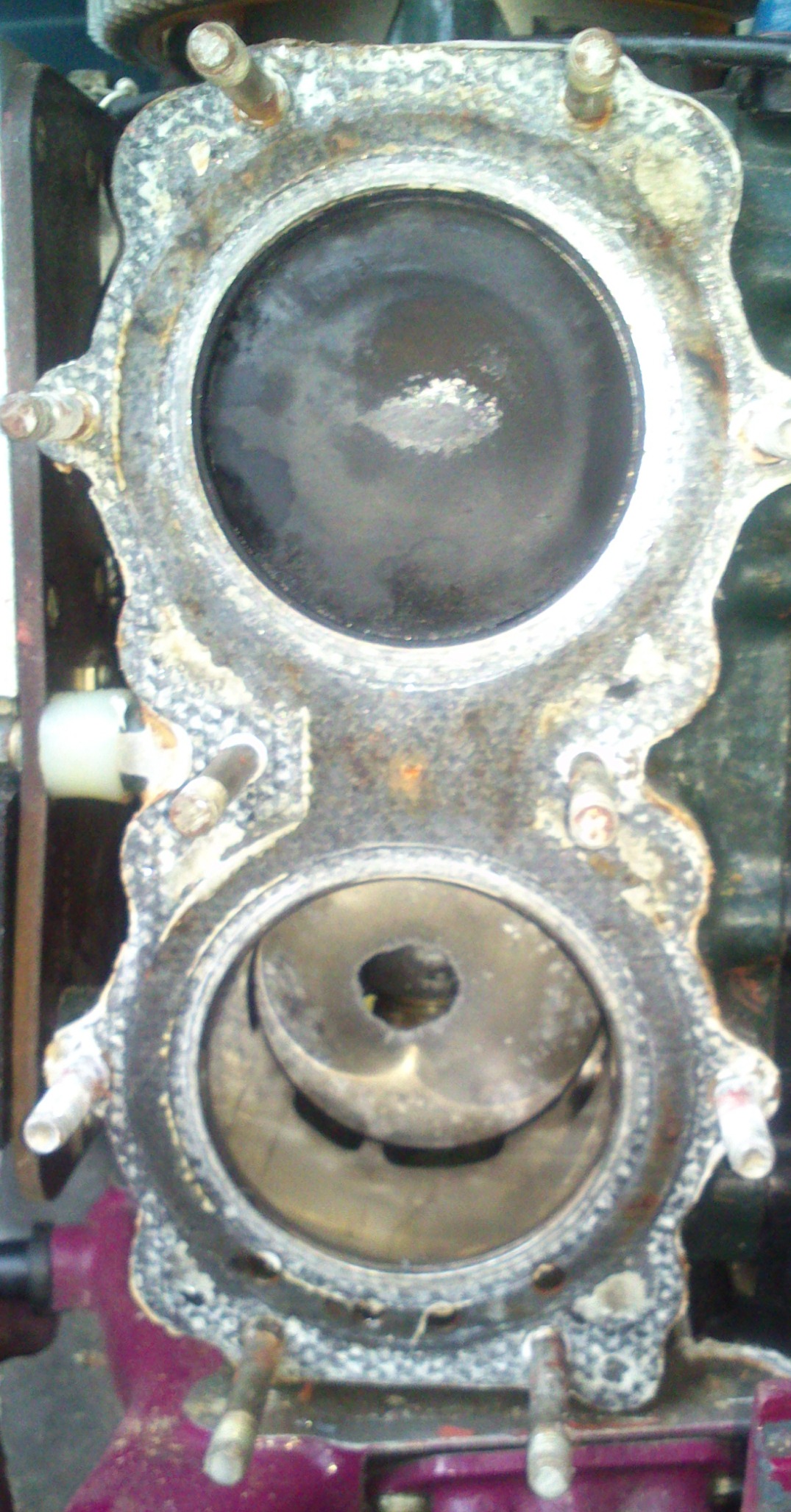

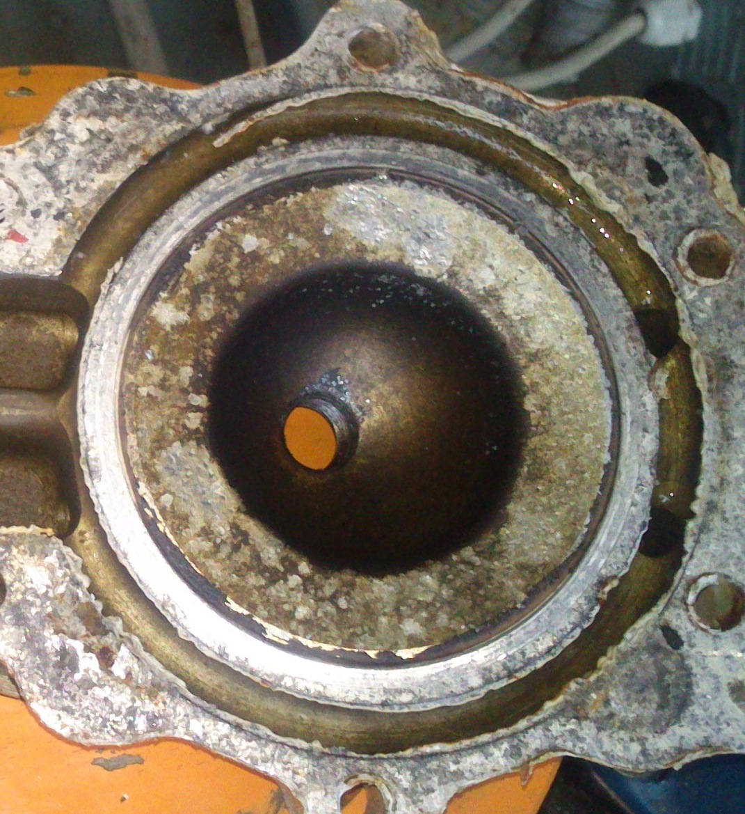

В общем, психанул
На ГБЦ имеются каверлы, коих не было
На прогоревшем поршне видны как бы следы от ударов, что било... хз
гильзы вроде целы, без задиров
не смог открутить верхние болты которые стягивающие блок цилиндров, нужна узкая, длинная головка на 10
зачем снимать выпуск? он вроде не мешает

На гильзе, скорее всего есть прихваты алюминия, при необходимости нужно убрать соляной кислотой. Выпуск снять, чтобы освободить блок цилиндров для осмотра и замены поршней. Когда я снимал БЦ то выпускной коллектор от него не отсоединял.
Когда БЦ будет снят то возможно будет видно капельки алюминия на полостях картера.
Поршня сейчас на заводе без продувочного отверстия, менять нужно парою, да и вес другой, там подбирают по весу. Буква В - это самые толстые поршни. По сравнению с А - на 2 сотки. (по каталогу). Естественно заказать нужную прокладку головки цилиндров. Их сейчас 4 разновидности, нужно правильно описать свою.
Кольца покупал на авторынке ОАО АвтоВАЗ для Лада 2101-07 79 мм. Придется алмазным надфилем делать запилы для штифтов поршня. Уже почти 200 гр. стоят. Сколько на заводе - не спрашивал.

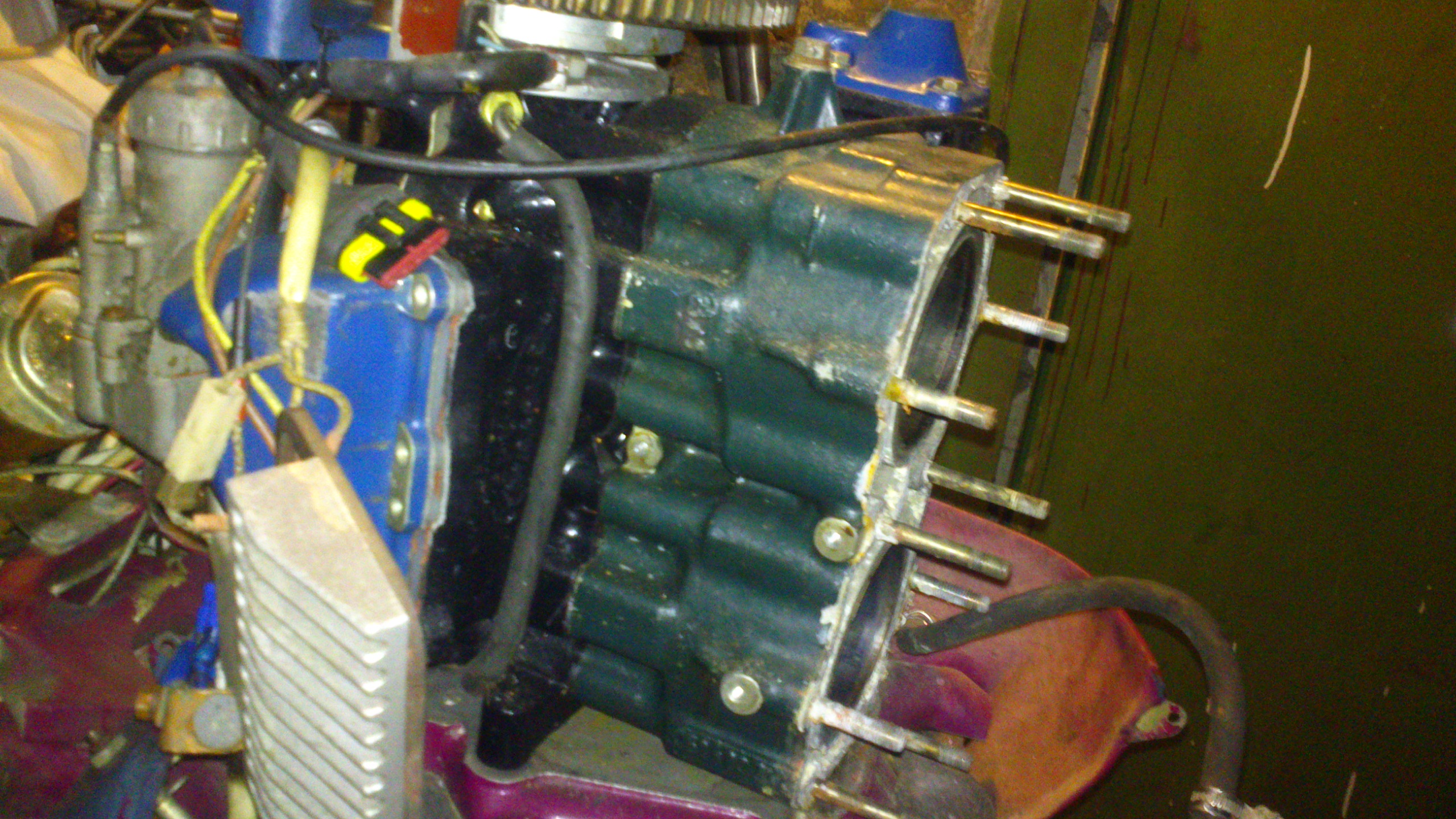

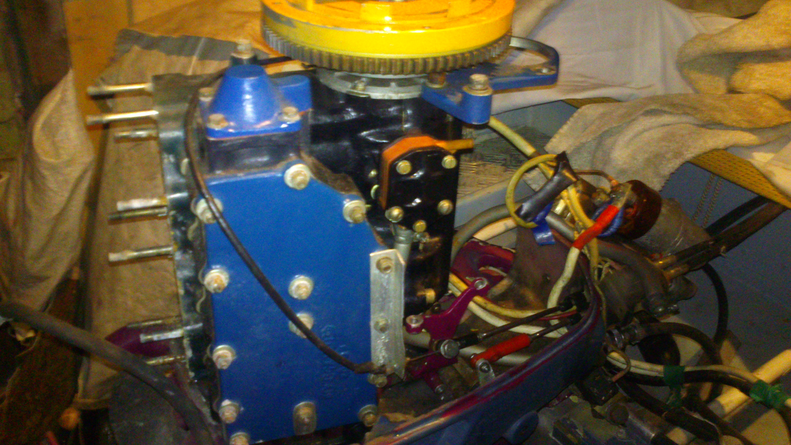

Обезглавил дрыгатель.
Порадовал мотор своей лёгкостью разборки, открутил поддон, отвинтил 5 болтов, отсоединил газульку и питание на кнопку и на стартер и снял голову.
Голова завесила в 38 кг.

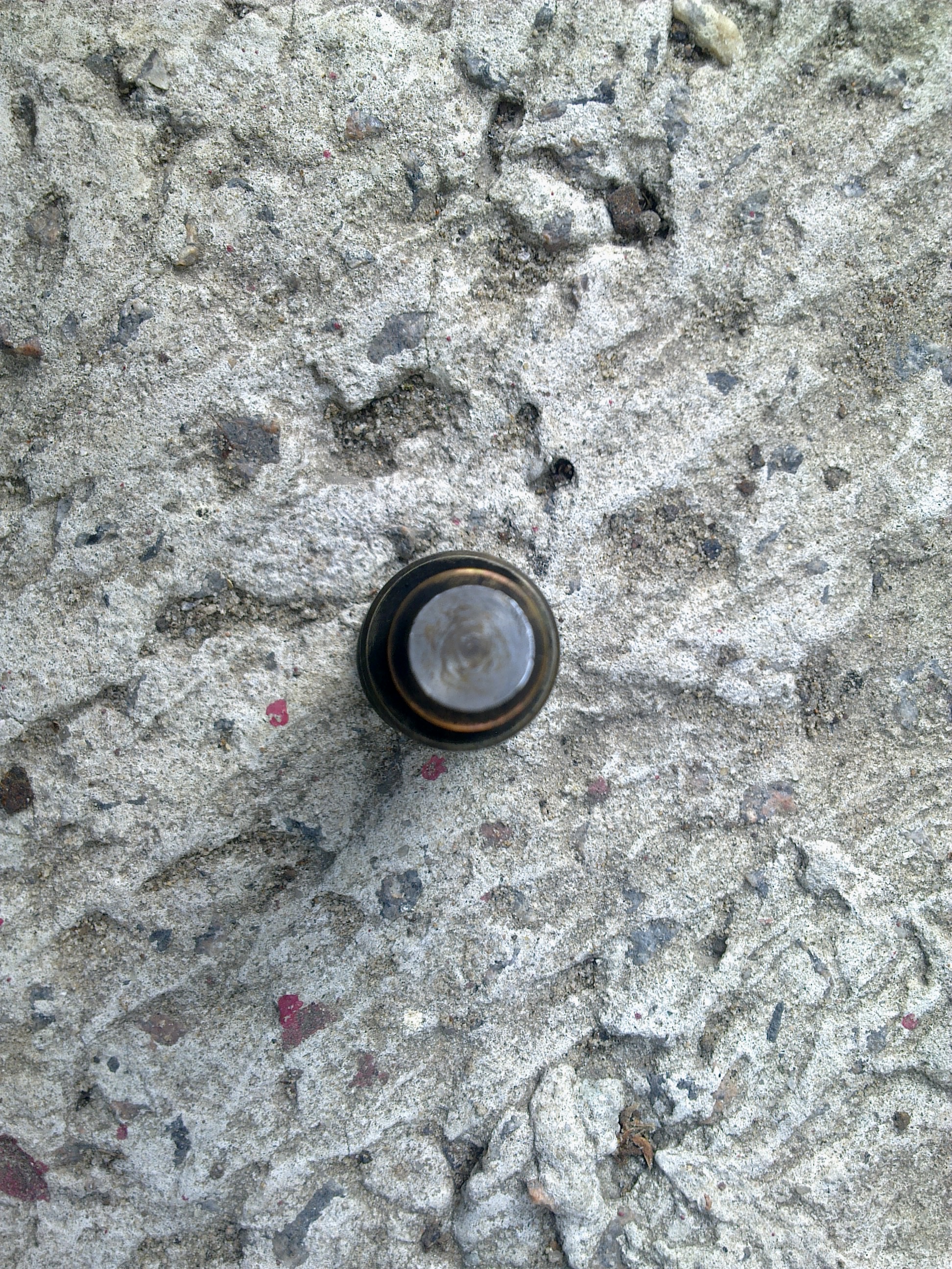

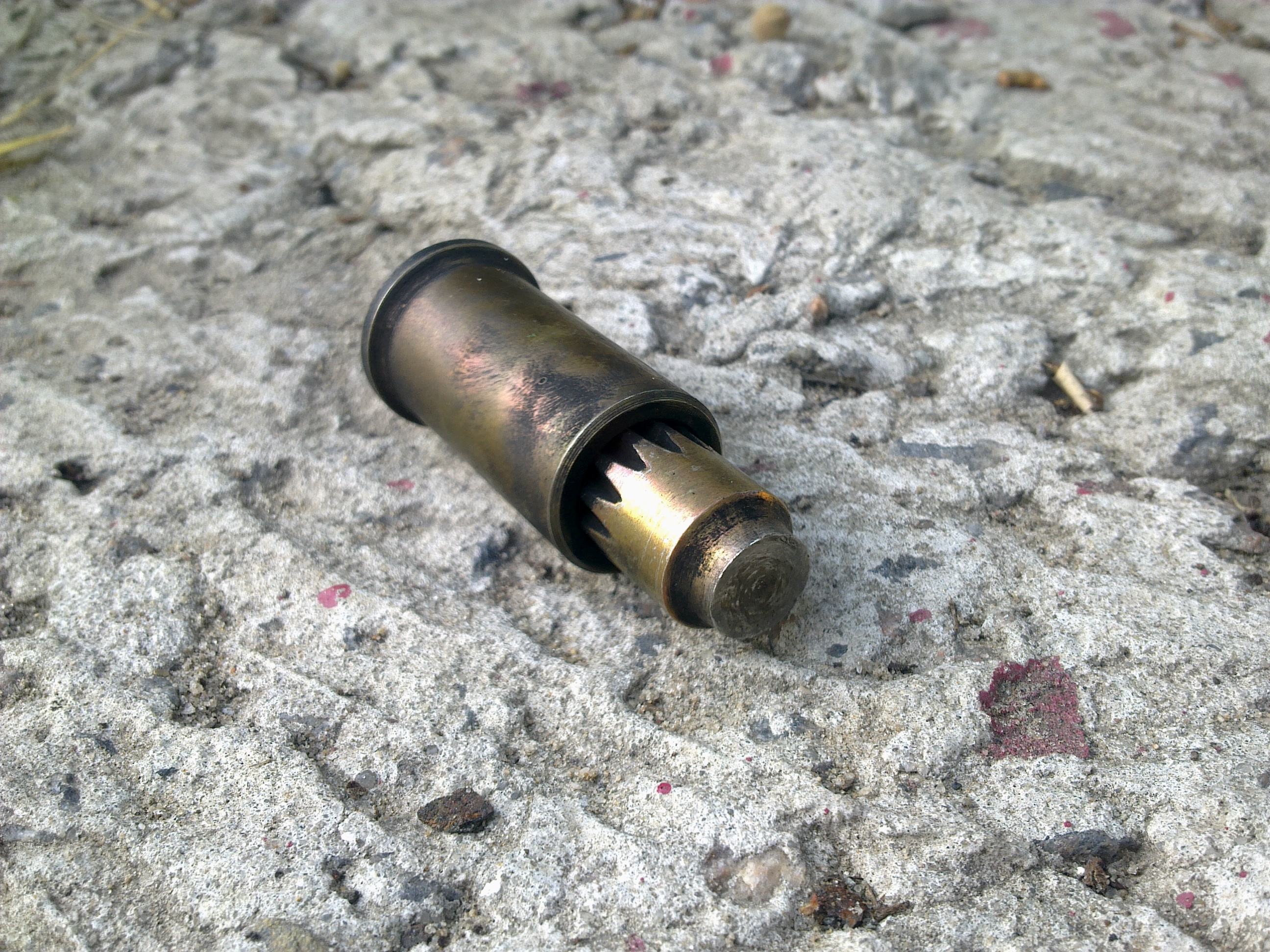

Привет всем и с прошедшим праздником. А я ехал за отдыхающими (ехал вдвоем за третьим челом). Подбираю, отхожу от берега, становлюсь на курс (обороты двига ~ 2000 об/мин), даю газу чтоб встать на глисс и опа!, обороты вскакивают вверх на макс. а лодка не едет. Подошел на весле к берегу. Нет нейтрали, хода вперед и хода назад. Переключатель реверса заклинило. Гребной вал крутится туговато. Вертикальный вал редуктора пальцами провернуть не удалось. Звонил Игорю за советами, поздравил с праздником. Где торсионный вал снял стопорное кольцо, от туда выпала коротенькая часть вала (длиной ~ 7 см) вместе с бронзовой втулкой. Не понятно где место разрушения если торец вала ровный и блестящий, как будто болгаркой отпилили. Приду сегодня на лодочную сделаю фото. Наработка 82 часа. Перед этим случаем никаких признаков кончины.
Вопрос как вынять торсионный вал, вернее его кусок если со стороны дейдвуда я его только указательным пальцем достаю (сам выпадать не хочет) и стоит ли разбирать редуктор?

Ну раз оборвало торсионный вал, значит с редуктором беда... Вскрыть можно только чтоб понять что там разрушилось, но дальше все-равно сервис и ремонт... но без вскрытия причина так и останется загадкой...
Интересно какое масло слилось с редуктора после поломки, наличие эмульсии? как часто менялось масло? и были ли случаи ударов винтом о подводные препятствия до поломки?

Масло с редуктора еще не сливалось. Но это залито уже 2-е за сезон. Случаев удара не было. А оборвало как говорится "на ровном месте". В начале сезона заводское слил и залил свое и в середине сезона поменял. Никакой эмульсии не было. Мот кстати 2010 г.в. И прошлый сезон я нормально отходил. Успел даже на лыжи встать после обкатки в прошлом и в этом году. Также проводил в этом году тест на полный ход.
Вот кстати часть торсионного вала. Как такое может быть? Логично только то, что оборвало возле галтели.

Ну нада чем-то захватить конец и тянуть :): Единственное что его там держит - сальник... должен без особых усилий выходить...
В порядке бреда - можно мотор поднять и вертикально "уронить на доску" (ну чтоб не повредить плоскость)... а вал при этом должен выскочить из гнезда... :du_ma_et:
Еще в порядке бреда - взять тряпку/мелкую верёвку, накинуть вокруг конца вала и скручивать чтоб вал оказался в петле... скручивать до нормального зацепления с валом и попытаться тянуть... :ps_ih:
Пока видел фото как обрывало возле мотора, а не возле редуктора... ну а то что ровный срез - это нормально, нагрузка на скручивание + хрупкий метал = ровный срез. Тут видимо конструкторы угадали с валом, что при обрыве двигатель целый остаётся.

П.с. Кстати поломанный конец вала не вынимается из втулки руками по шлицам.

Он и не вытянется пальцами, там стопорное кольцо есть внутри (его не видно)... только срывать съемником...

Мой мотор готов, сегодня едет домой. :ya_hoo_oo:
Заменили: 2 поршня, пальцы, кольца, 2 подшипника коленвала, прокладки...
а причина прогара не в карбе была...
Писал я тут, что из под ГБЦ водичку подтравливало, я её торцанул, собрал... пару капель еще появилось и все, затянулось, а оказывается водичку внутрь мотора давило, и вот результат. Мотор в свое время был перегрет.
