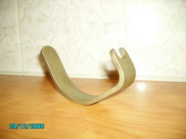

Снять коллектор карб мешает (2 болтика за карбом не открутить), снять карб- так я не могу подлезть к гайке которая со стороны головы, не один ключ туда не влазит
Точнее сказать ни один стандартный ключ туда не влазит... а вот бывший хозяин должен был передать тебе "супер кривой ключ", для откручивания скрытой гайки... с ним всё проще... правда нада сказать, что назад прикрутить карб несколько сложней, гайка с шайбой так и хочет выпасть при сборке в бездонный поддон :wink:
На фото тот самый ключ...

:) ООООО, такая хрень у меня есть.
Так вот он для чего :ya_hoo_oo: а я все голову ломал... :ps_ih:
Да уж, конструктора не только разработали мотор с "0", еще и КБ поработало над спец ключами, и хрен кто из Китайцев сможет разобрать его, чтоб скопировать :)

Ни разу не пользовался этим ключом.
Снимал ручной стартер и половину обтекателя после этого шестигранником впускной коллектор с карбом вместе. Заодно состояние клапанов посмотреть можно.

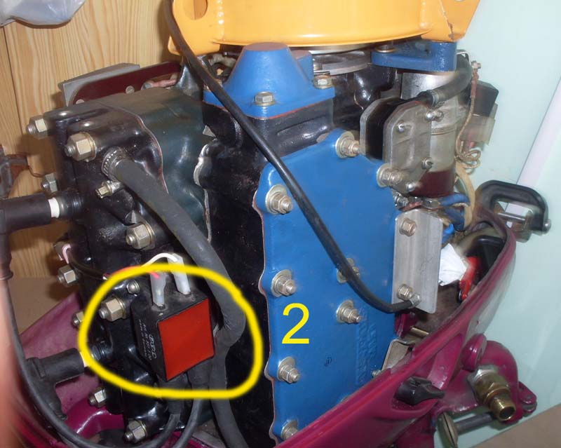

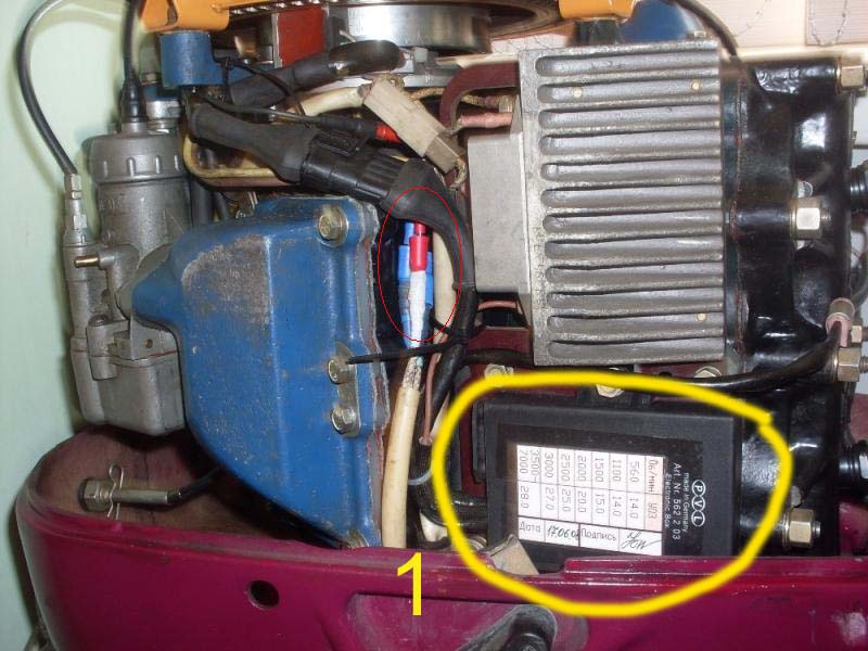

Вот на фото чтоб ясно было - желтым выделено.
1 - сам блок зажигания. Который и был у меня неисправен.
2 - высоковольтная катушка. Вожу с собой, но ни разу не слышал чтобы её прошило или вышла из строя.
ПС. я когда заказывал однажды блок зажигания для эксперимента (и как в запас), мне говорили что неисправных якобы нет (специально хотел вскрыть неисправное и подешевле купить но тогда не прокатило). И при этом прислали как раз с теми дефектами что я и описывал... (Один из двух конденсаторов внутри прошивался, дорожка на плате была без покрытия и видно следы от искрения, и один из двух ограничительных стабилитронов вылетел и напряжение вместо положенных 300В выдавал только половину 150В). Вобщем прислали явное б/у, да еще и видимо меняное у кого-то, у кого оно барахлило. Я то его привел в чувство, и 2 сезона уже откатал, но работа эта по большому счету сложная и никому не нужная.
ПС. Это я к тому что в запас могут и прислать с дефектом, тут вся проблема вобщем-то и кроется - сложно понять рабочее оно или нет. Оно может работать поначалу, но проехав минут 5-10 начинает откровенно чудить. Короче лотерея. Тут только один выход, если сервис даст покататься на пару выездов хоть, чтоб убедиться в работоспособности с возможностью замены.

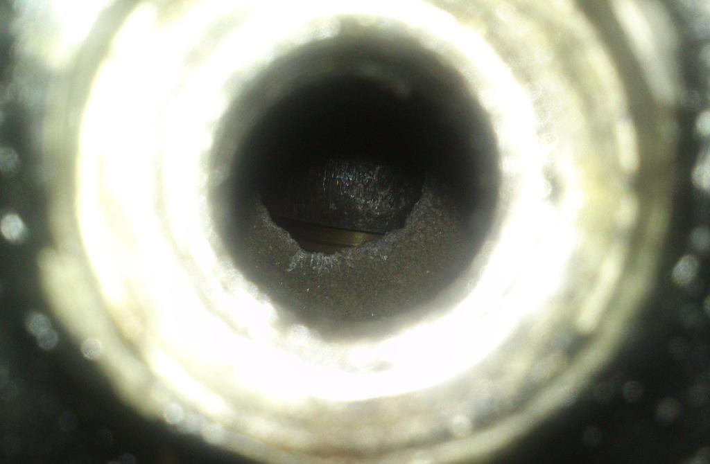

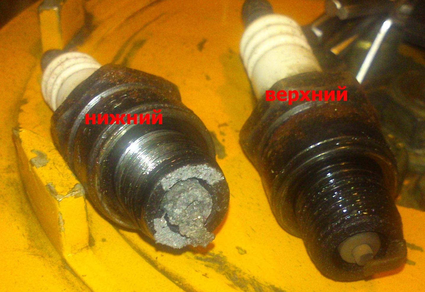

Миша спасибо за совет, сегодня выкрутил свечи и причина обнаружилась.

Свечи

Заглянул я в свечное отверстие ииии... оппа... или жопппа (выбрать правильное)
Что интересно, в карб не лез, ничего не крутил, предыдущий хозяин убедил что все ок, да и тут есть человек который знает мой мотор, и говорит, что мотор перебран и настроен самым лучшим образом.
Да и у меня не было причин лезть в карб... все работало, заводилось с пол пинка.
Я правильно понимаю? Это "дыромаха" в поршне? Ну судя по размерам туда что-то твердое таки попало. Я не имел щастия встречаться с прогаром, но помоему это не тот случай.

Таки да, это именно дыромаха, причем сомневаюсь что что то твердое попало, отверстие в центре и края оплавлены. Это прогар.
И думаю что я прошел с этой дюркой примерно 20 км, что еще там могло пострадать?
