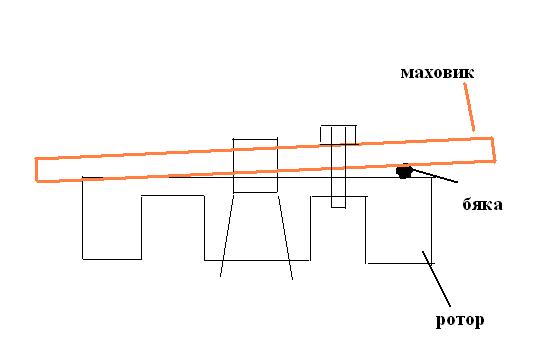

Николай, первое что лучше сделать узнать в сервисе стоимость сей процедуры... но раз уже сорваны резьбы, лучше снять ротор с конуса и сделать резьбу как хочешь (только проконсультироваться у спецов, в сервисе еще где)...
Я правильно понимаю? - маховик с ротором заштифтованы, то есть при сборке/разборке маховика от ротора центровка не уходит?
Если есть штифты, то они единственные спасают от сдвига маховика, но только при вибрации в горизонтальной плоскости, как от несбалансированного маховика.
Но при вертикальной вибрации, штифты не спасут, тут всю нагрузку держат болты. А такая вибрация может появится только при перекосе маховика относительно ротора... если прикрутить маховик немного наискость, как если бы на сопрягаемые плоскости попала твёрдая и не очень "гадость"... Всё вроде бы зажимается, но вибрация будет работать вверх на срыв болтов... или плоскости повело, дефект или еще что...
Да и не забываем это был опус дилетанта, но с лёгкими намёками на знание физики :smu:sche_nie:
И на картинке "накалякал" свою мысль...

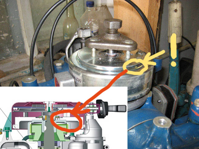

Вот лёгкий анализ фото (старое фото МИКа и рисунок с инструкции), показал посадку, которая должна обеспечивать центровку маховика...
НО она не обеспечивает одно положение маховика относительно ротора, чтобы балансировки одного и другого совпали, тут где-то должно быть еще что-то (штифты, или крепежные болты со смещением), что позволяет установить маховик только в одном положении...
Ну а чего тогда болты откручиваются сложно сказать, возможно предыдущий хозяин имел эту же проблему, и резьбы были уже потянуты... ну или то что я написал про плоскости с перекосом... или момент затяжки был не выдержан... и гровера думаю не стоит под болты ставить.
Поправлюсь, если балансировки обоих деталей выдержаны, то ставить маховик на ротор можно как угодно :ti_pa: Пусть "гуру" поправят...

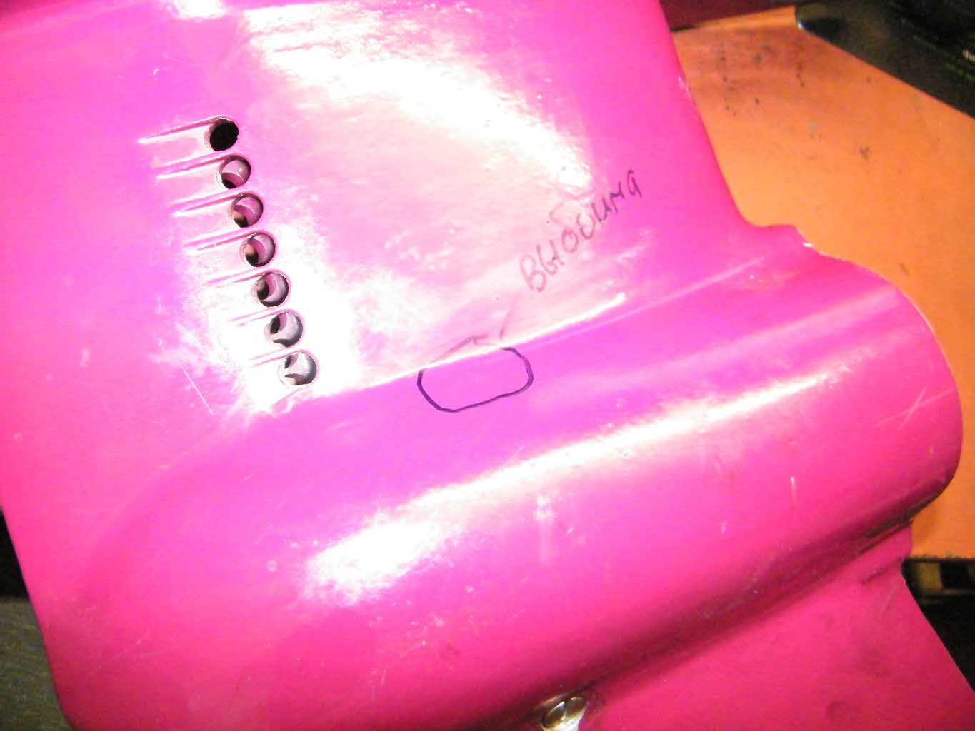

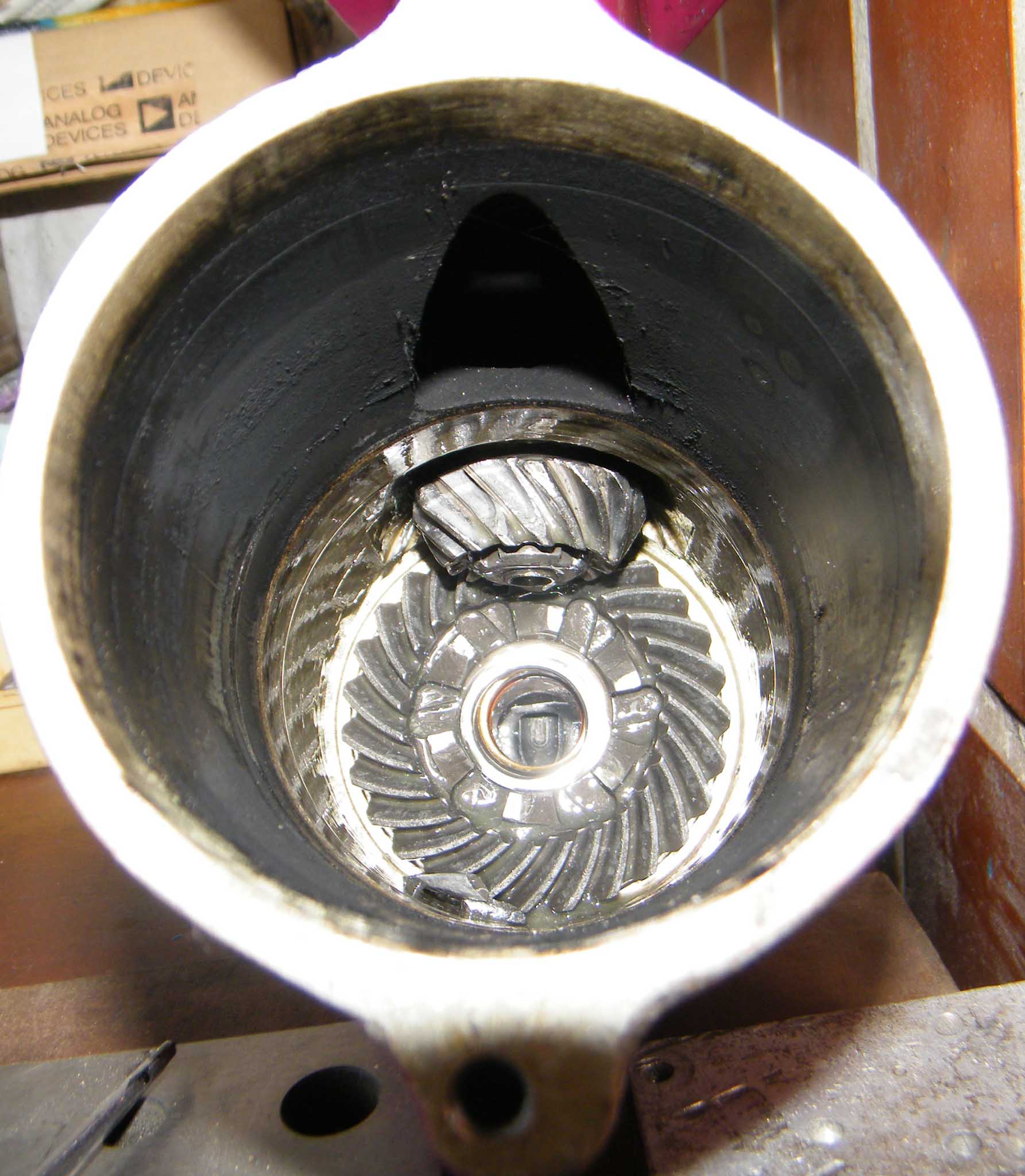

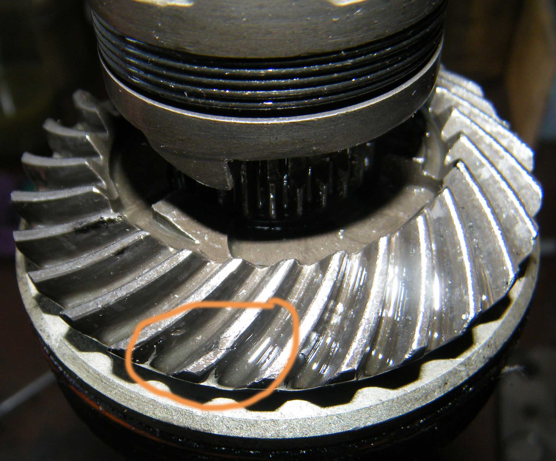

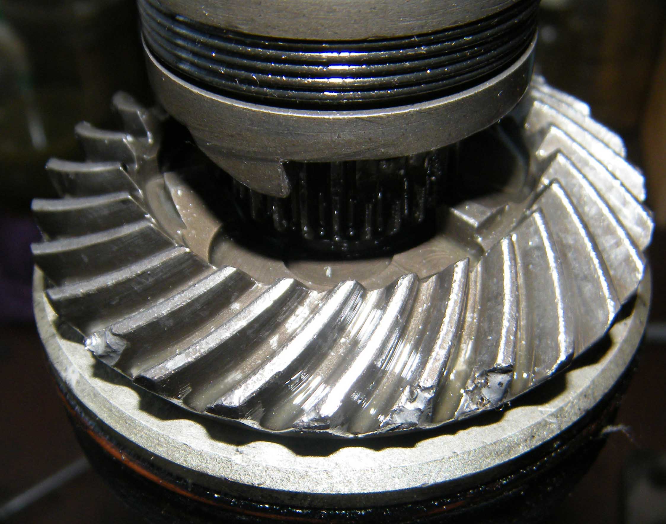

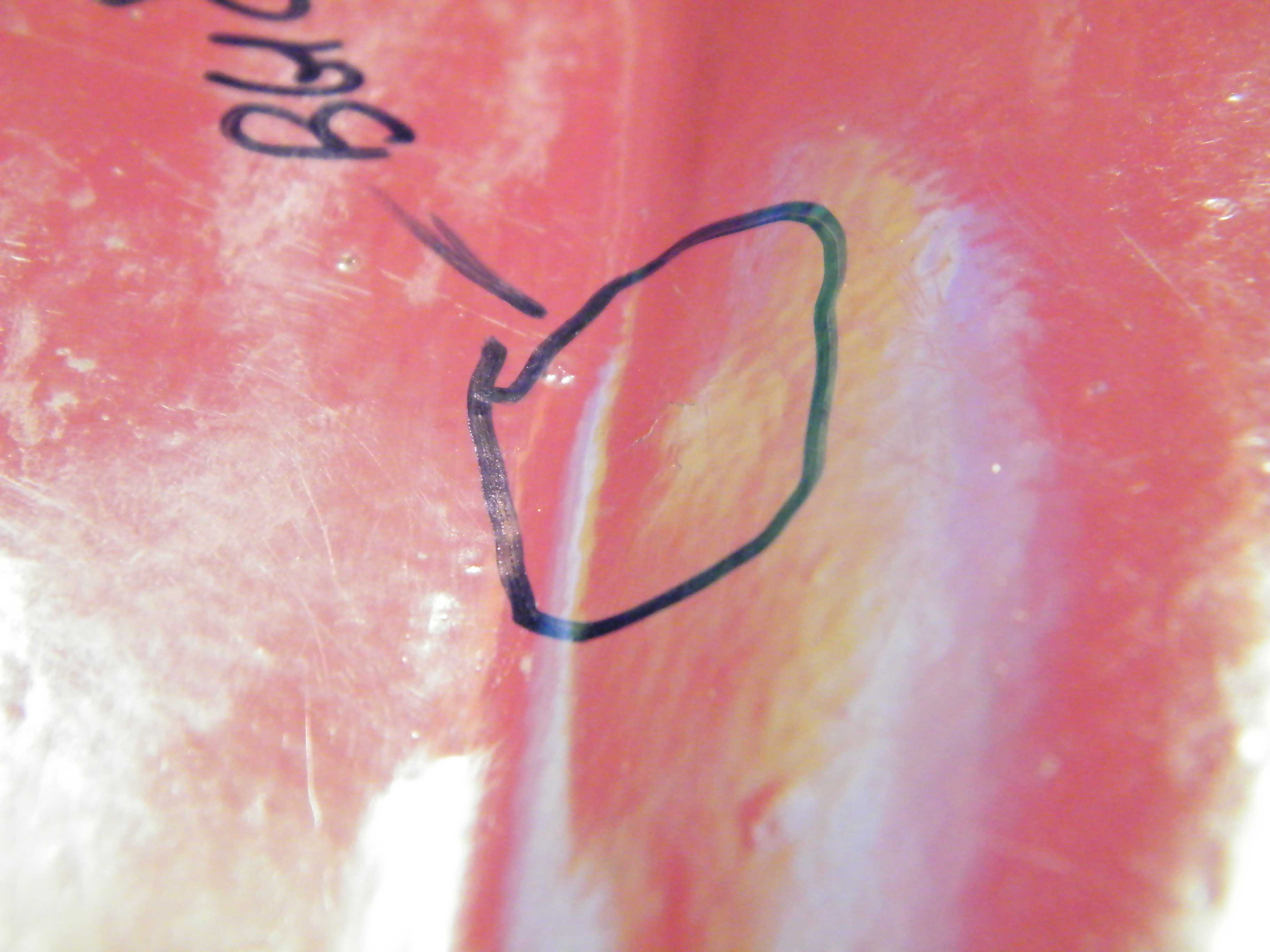

Приветствую... пролетели три недели отпуска, и вновь вернулись в городскую суету...
Хотелось бы в другой теме писать, но увы...
Выехали мы в середине июля на острова, доехали отлично, перевезли кучу вещей без проблем, даже лагерь поставили :):

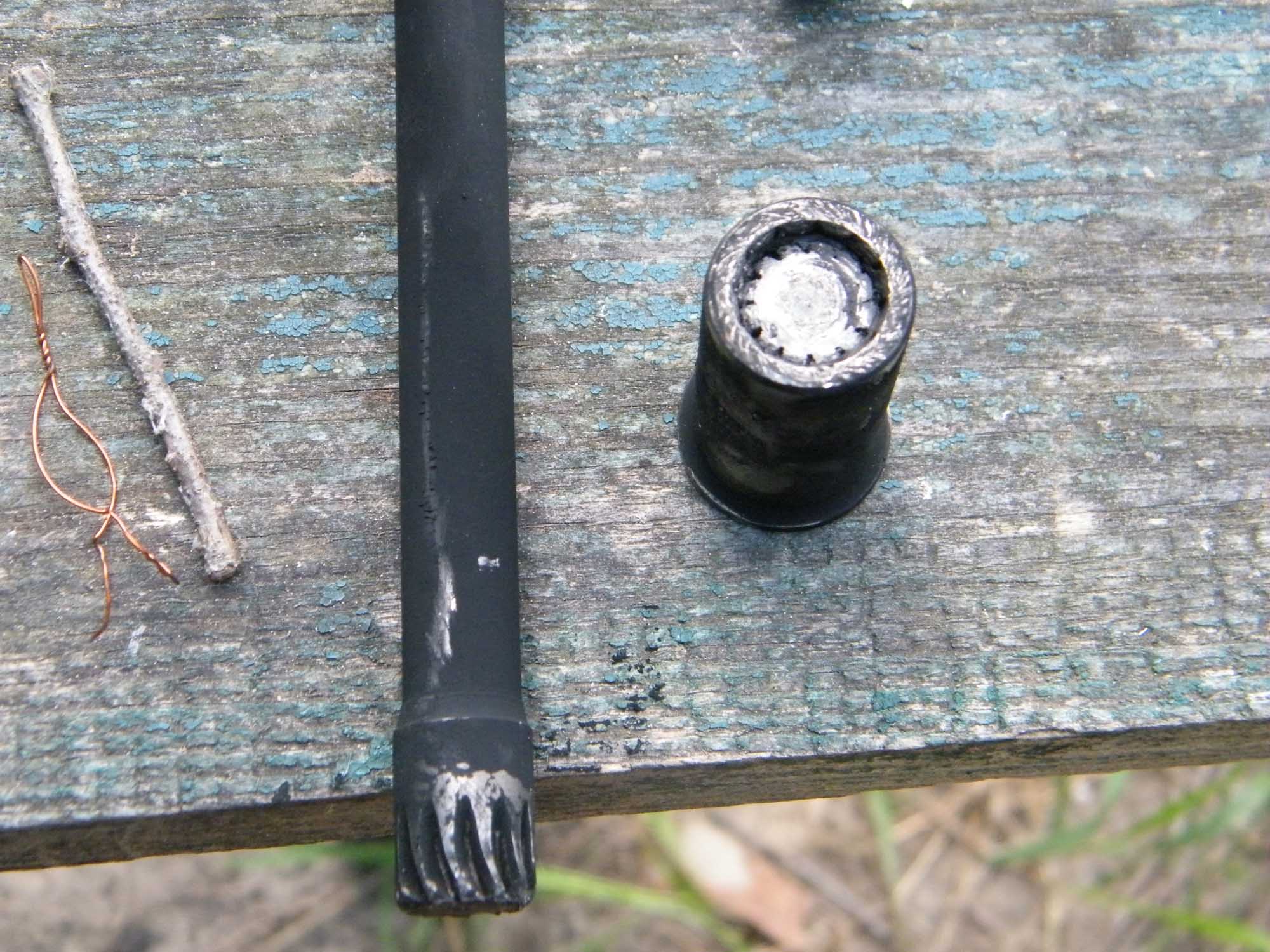

А вот на второй день... смеркалось... встали рано на рыбалку окунька погонять, прогрелись, выехали, проехали с пару километров и удар, и странное чувство что мотор гудит а лодка не едет... на винте следов удара нет, ну думаю дежавю :ny_tik: Вернулись в лагерь уже на 4лошадях вместо 40, докатка полезная штука...

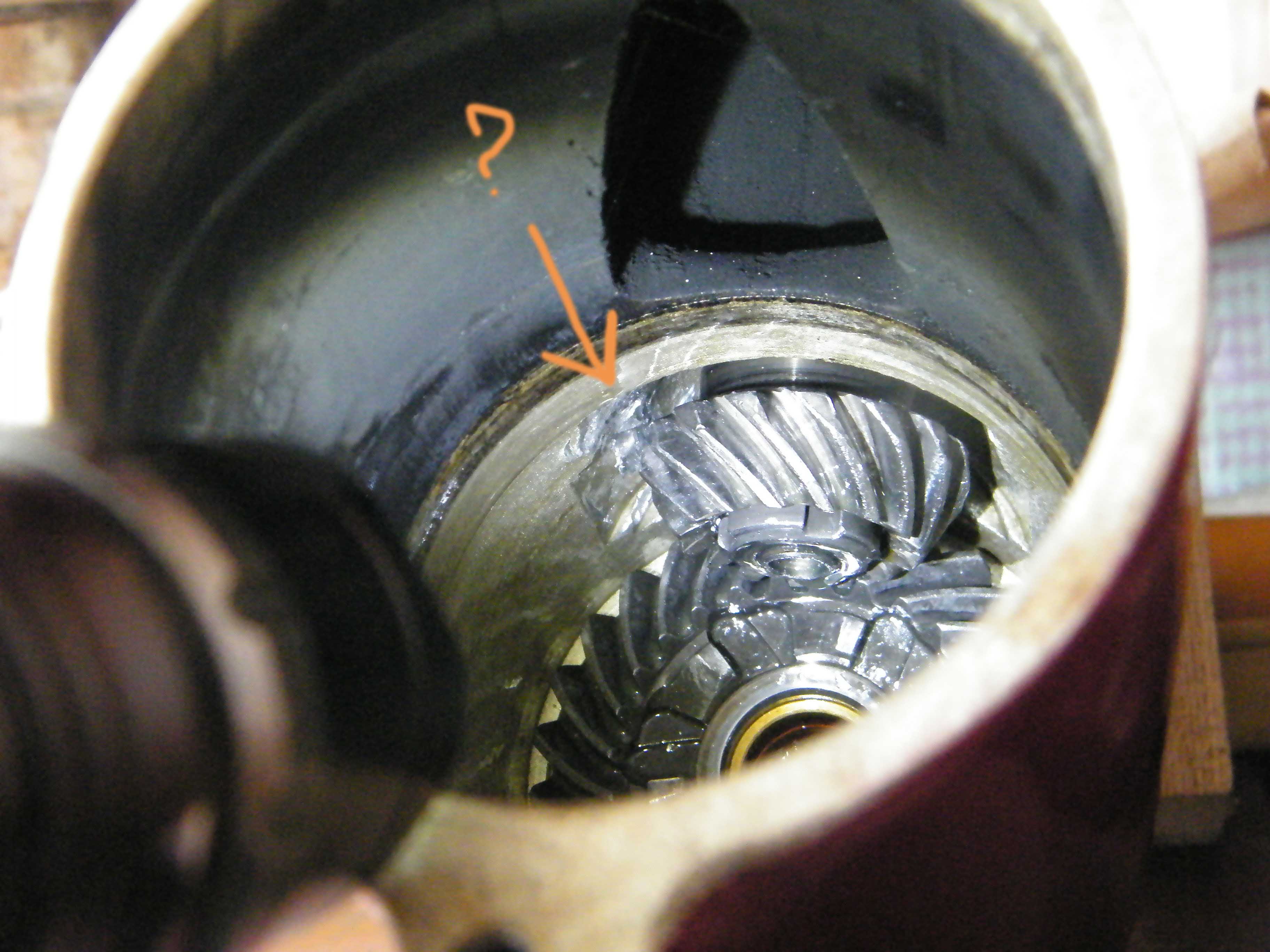

Уже на берегу сняли редуктор, торсион срезало, нашлось таки слабое место... при прокручивании руками вал-шестерни были явные подклинивания. Тут же на месте из широких штанин достал второй редуктор, поменял масло, и прикрутил всё на свои места... так весь отпуск и прокатались, вскрытие и слив масла отложили до приезда домой... сам двигатель не пострадал, маховик не провернуло и последствий замечено не было...

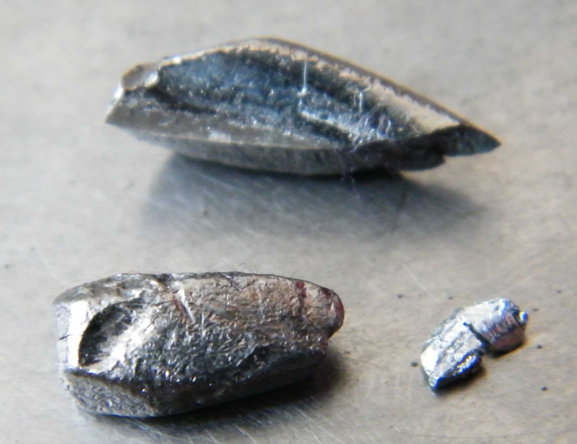

Ну вот сегодня уже вскрыл редуктор и опять в растерянности, теперь уже беззубой стала ведущая вал-шестерня вырвало 2 рядом стоящих зуба с мясом, ровненько так, на шестерне переднего хода ни следа, а на шестерне заднего хода сколы и следы заклинивания... на корпусе в месте работы шестерен тоже следы износа, и от удара образовалась выбоина на корпусе - снаружи краска в трещинках и пальцем чувствуется незначительный бугор... Диагноз пока напрашивается один - чето с материалом шестерен непорядок, сначала отколется кусочек, а потом то что на фото... При сливах масла осколки могут и не выпасть... А масло слилось со следами алюминия с корпуса, много много хлопьев ну и мелкие сколы, воды в масле нет.
2 зуба имеют разную поверхность, один видимо тот что сорвало первым еще некоторое время гоняло по редуктору - он облизанный и притёртый, а второй чистый скол, уже результат окончательного клина...
Ну в целом и всё... фото ниже :ny_tik: И так совпало, что в первый раз на 3-й сезон после покупки поломка, и вот теперь опять на 3й сезон после первого ремонта... Обидно однако, не обидно было бы если ударил, ну или вода в масле, а так я в печали...
