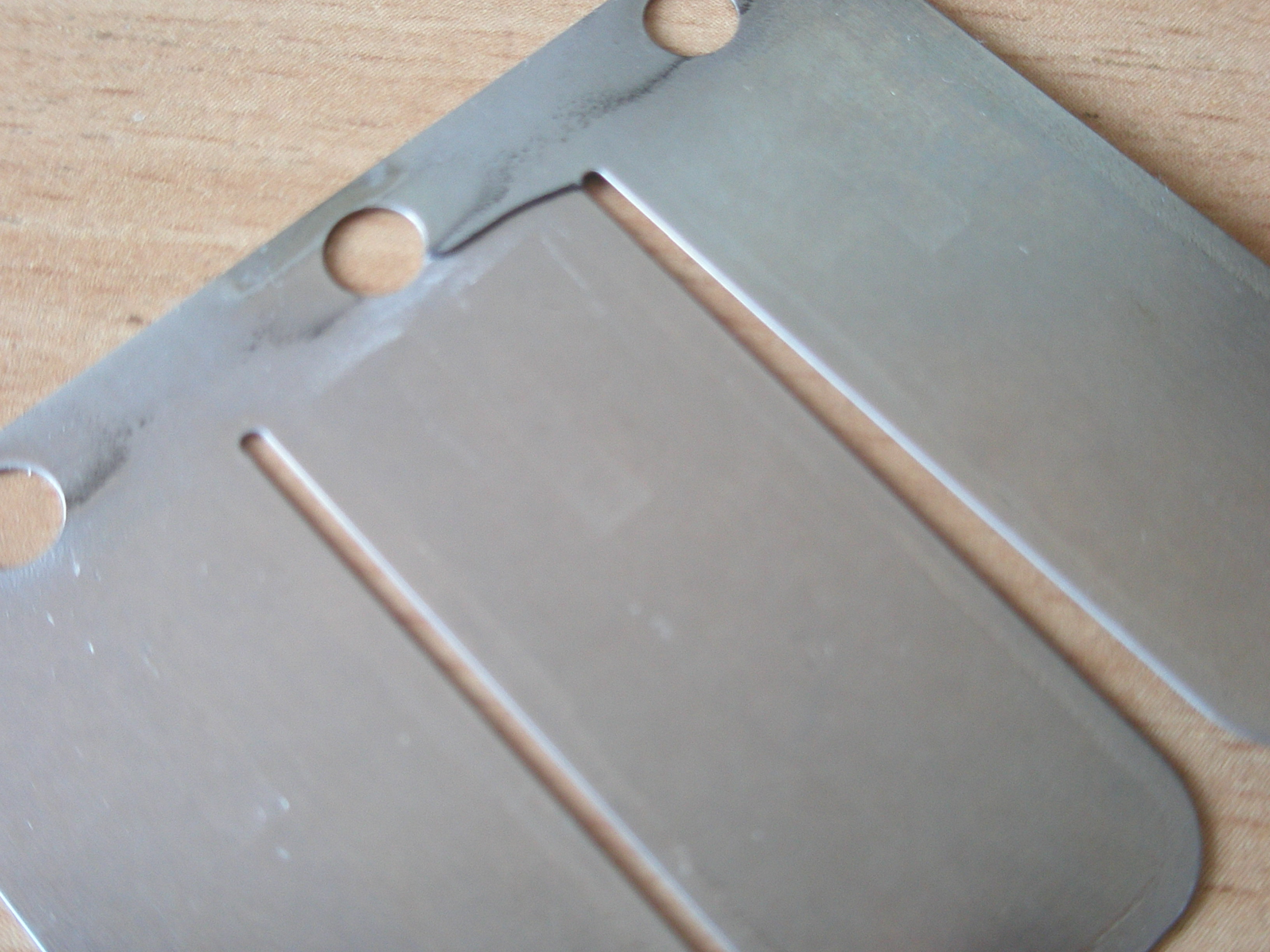

Еще немного и был бы и мой МС фигурантом. Это после 42 часов.

Повезо :ya_hoo_oo: , на моем осенью когда стал на пластик менять заметил что на одном лепестке сверху надщерблено :evil:
Пластиковые подгонял три вечера, но после замены мотор завелся :ya_hoo_oo:
