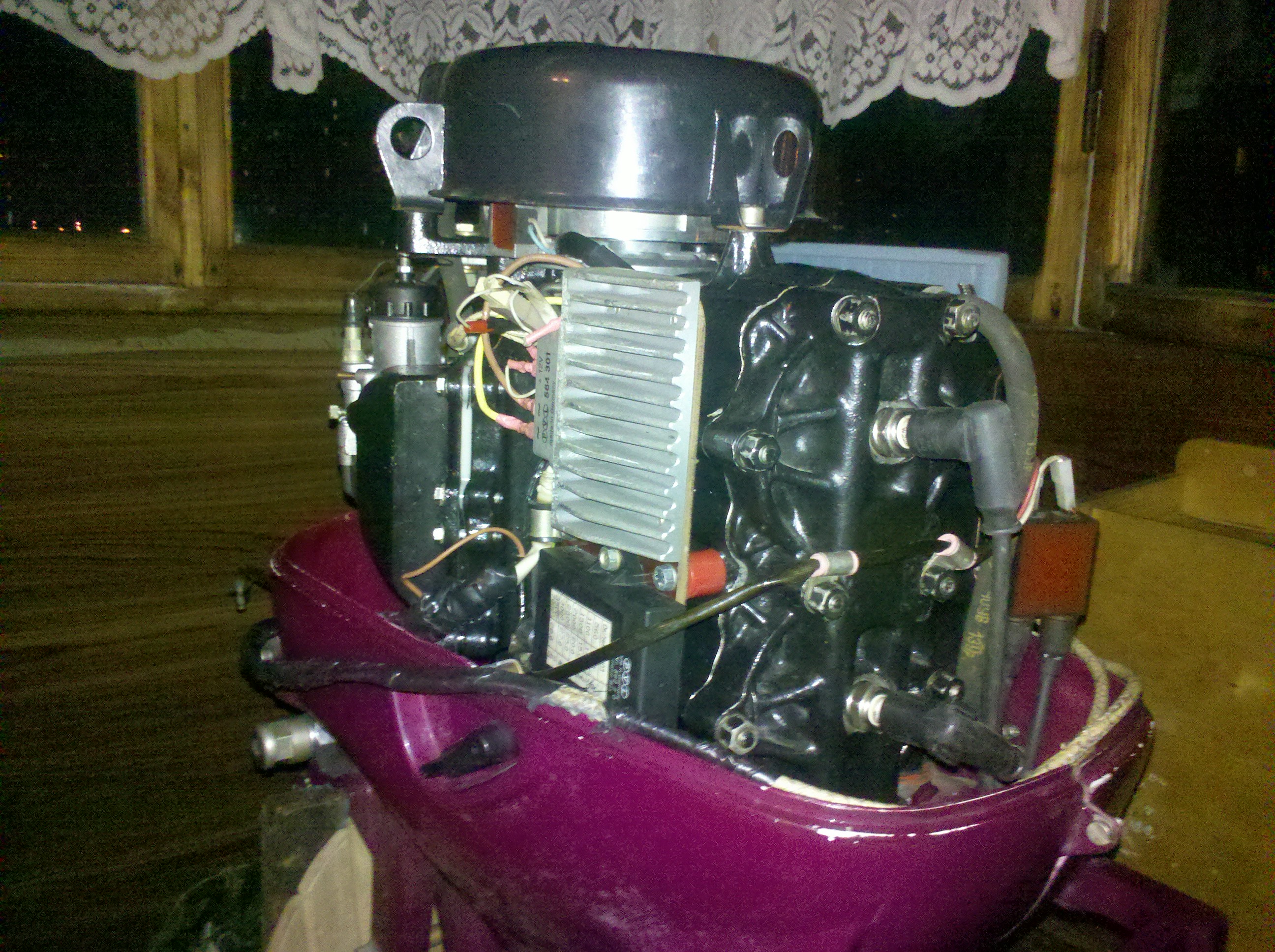

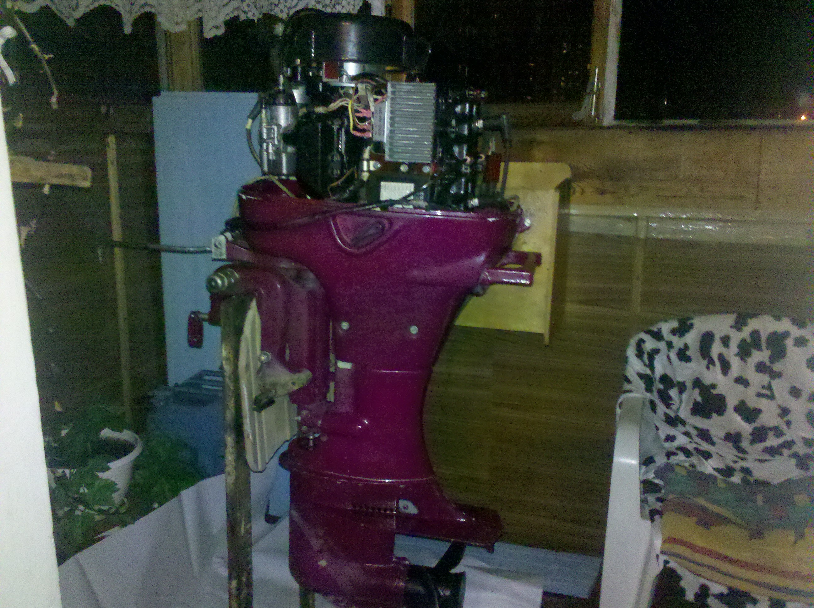

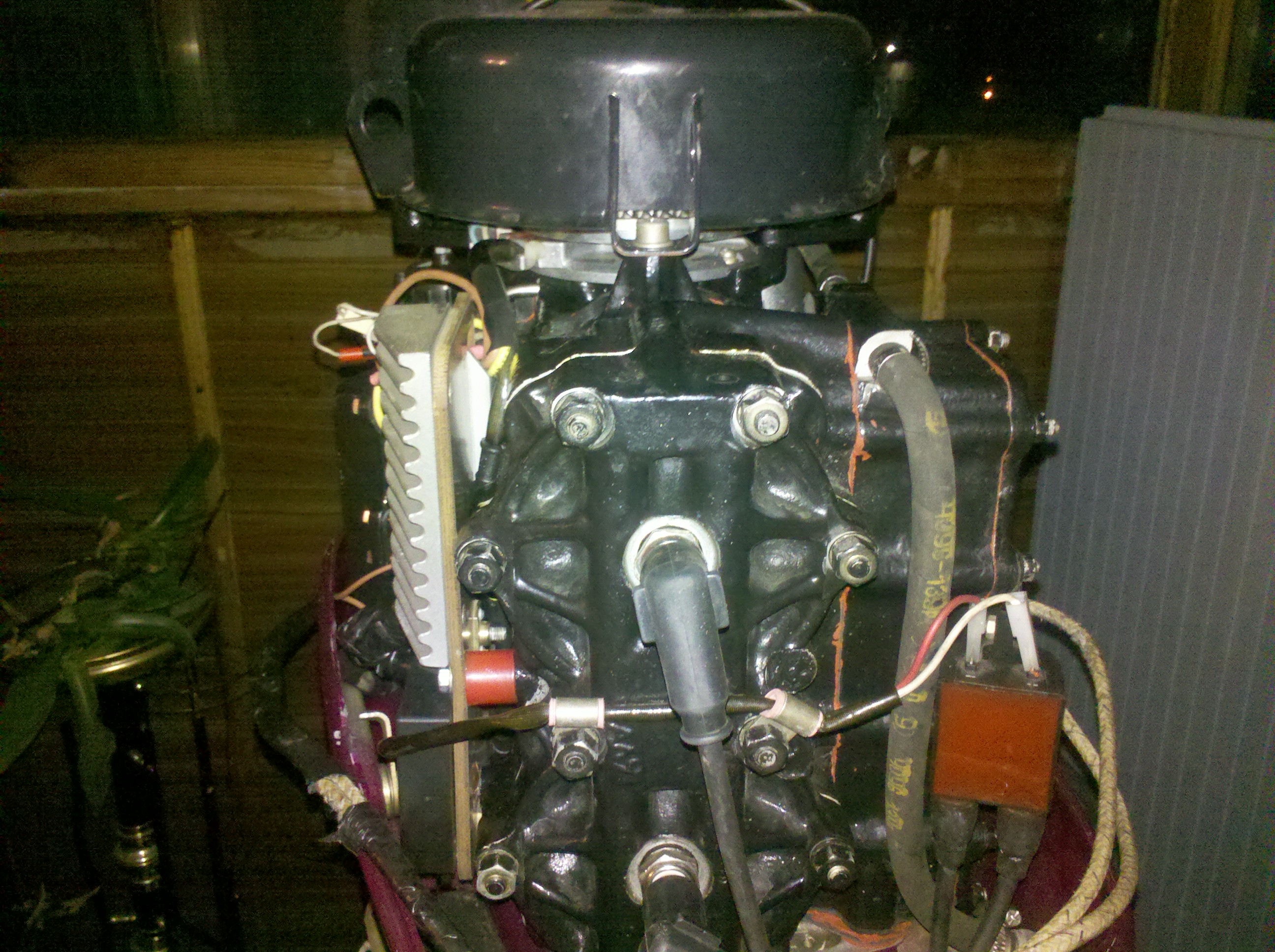

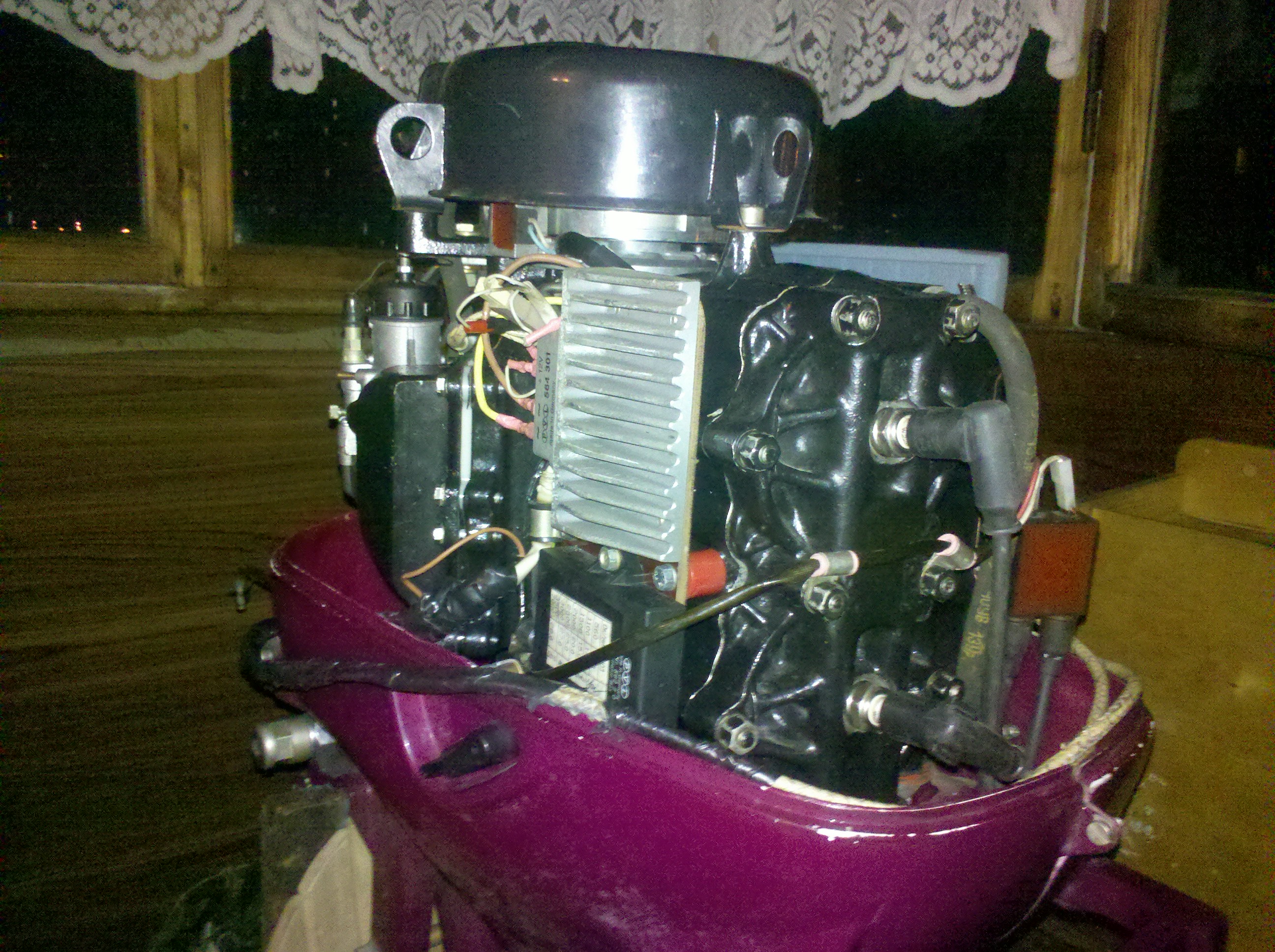

Сегодня снимаю мотор и дома буду производить вскрытие.
Буду делать фото отчет.
рамзес
17.10.2015
79
Новошахтинск
рамзес
Катран
Ямаха 5
И так мотор дома, завтра приступлю к вскрытию.
