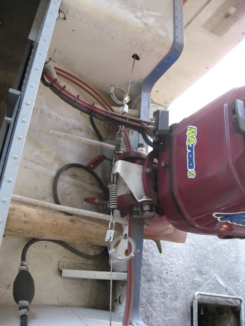

Элементарно Втсон. :): Есть два варианта. Первый согнуть кочергу, второй(у меня соседи так сделали) :Руль на правую сторону, а рулевой трос прокладываеш по левому борту, а не по правому!!!. Т.е. надо купить рулевой трос на два фута длиней чем надо :ya_hoo_oo:
Расмотри такой вариант: Рулевой трос М66, рулевой редуктор Т71, руль V57B

Собственно, уже сделал. Именно по второму варианту. Комплект рулевого с редуктором и 17' тросом подогнал знакомый форумчанин - все ложится, как надо, и никакого колхоза. Даже удобно. И крысиво! :)

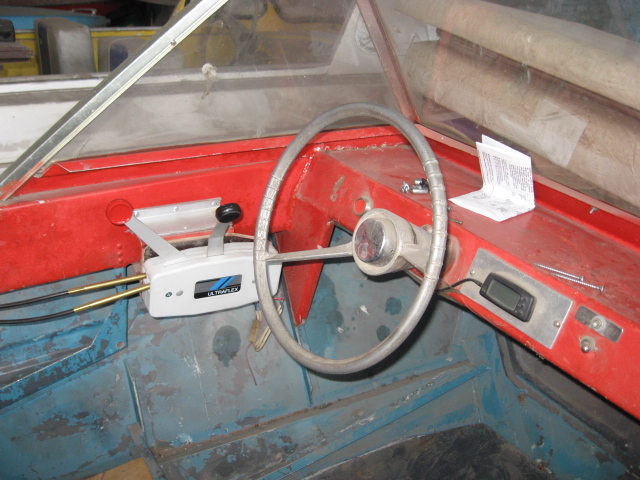

А мне нравится 2х рычажный. Пусть он и не такой эргономичный. Зато всегда знаешь как включилась передача и подгазнуть всегда можно!

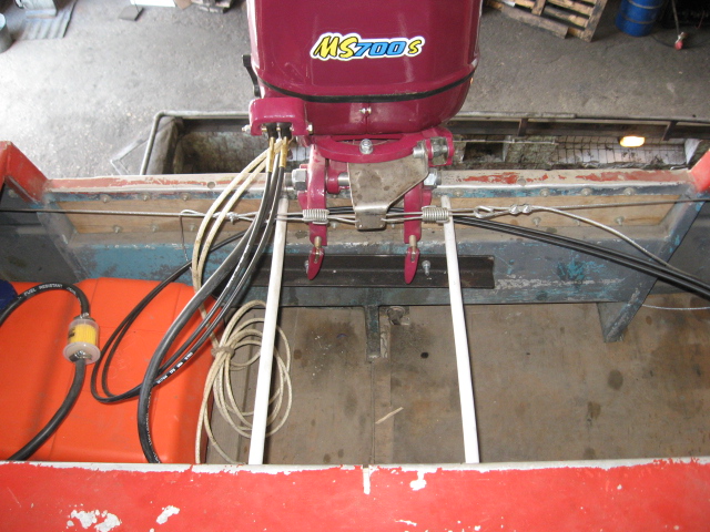

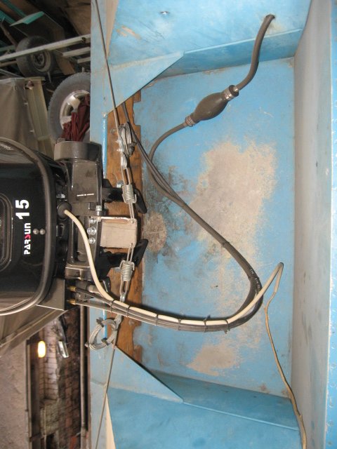

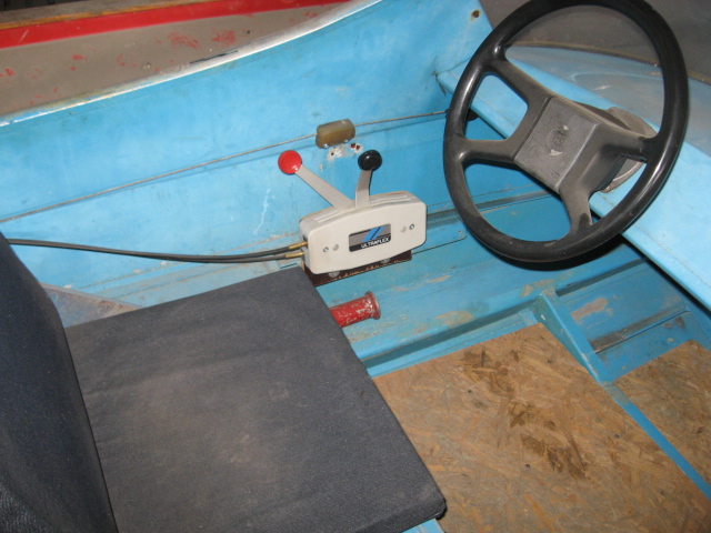

У Лёши херсонского двухрычажный Ультрафлекс. Работает без нареканий восемь сезонов.
Я себе поставил такие же на Неман-2 (Парсун) и Крым (МС-40). работают очень хорошо. Да и такой командер - самый дешёвый.
А вот однорычажка мне не нравится. Но это скорее дело привычки.

Абсолютно согласен с Миком ! 2 ух. рычажный Ультрафлекс для МС-40 самое оно . И качество у них нормальное , вполне крепкие , симпатичные и при необходимости можно подогнуть . И троса можно впихнуть любые . У самого на лодках два таких стоят !

Ну, у меня пока не вышло отрегулировать "нейтраль" так, чтобы датчик отсечки запуска корректно отрабатывал... приходится "ловить".

Так а это ещё как тросы проложить. Я постарался выбирать длины и прокладку тросов так, чтобы и при поворотах мотора, и при прямолинейном движении тросы имели бы наибольшие радиусы поворотов. И всё работает абсолютно чётко. Ничего "ловить" не нужно.
Для Немана тросы 12 футов, для Южанки-2 - 13 футов, для Крыма - 14 футов.

Я про нейтраль. "нейтраль" на рукоятке командера не совпадает с "нейтралью" на двигателе. Можно, конечно, выкинуть тот переключатель на моторе вообще, но как-то неспортивненько.

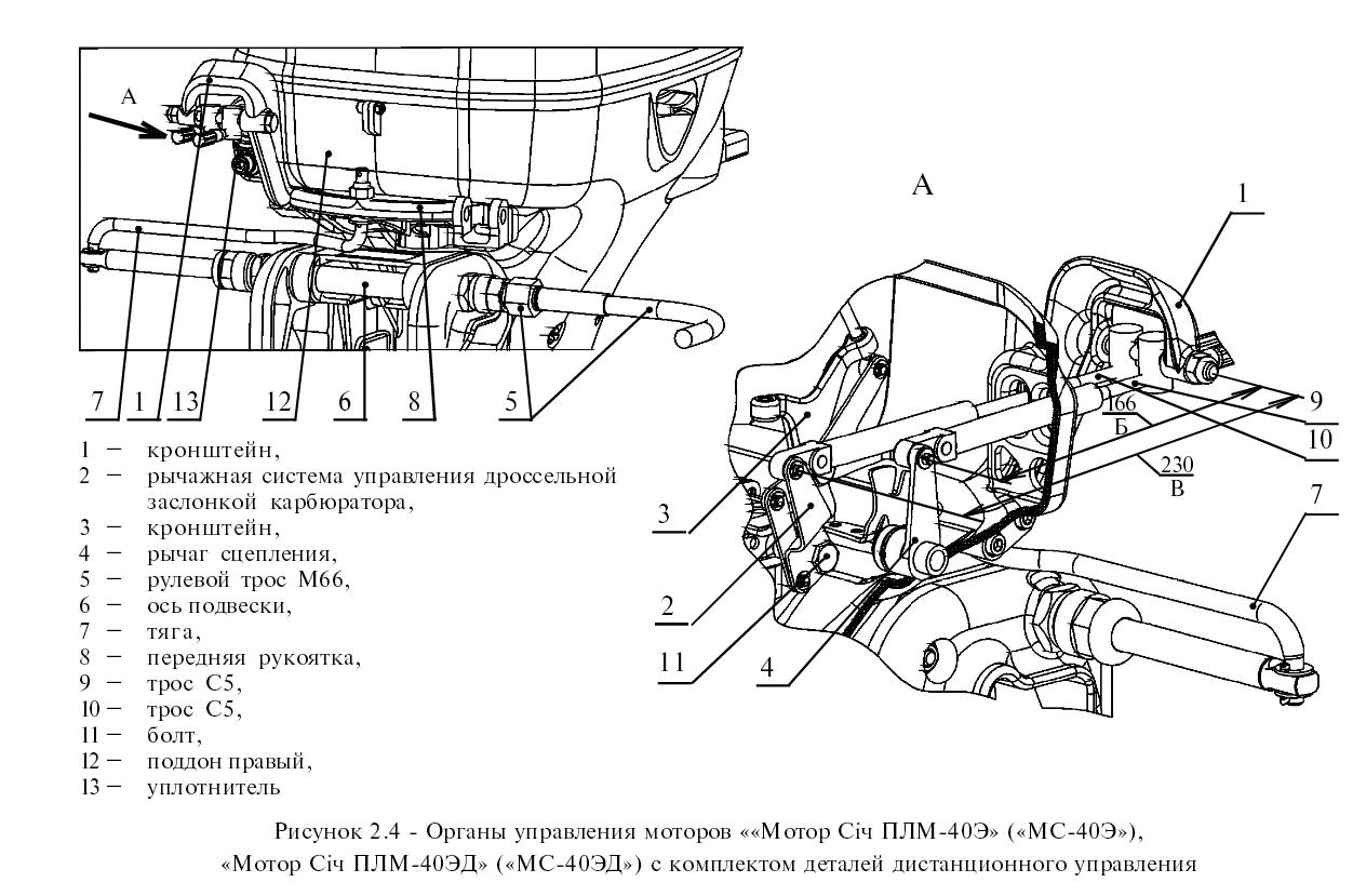

mihail
01.12.2013
490
mihail
mihail
вихрь20

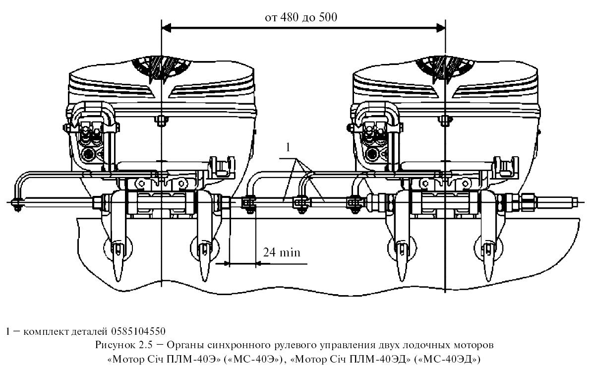

andrkrem сказал(а):
Море откликнувшихся засыпали эскизами.
Помог бы, если бы сталкивался.
А так вот, что нарисовано в инструкции, отсюда можно эскиз вырисовать, зная/измерив размеры контрольные. Не пойму в чем проблема на коленке замерять и нарисовать всё находясь рядом с мотором, учесть угол поворота наклоны и прочее. Ждите, кто-то точно поможет, напоминайте о себе периодически, или сделайте всё сами раз решились этот вопрос самостоятельно изготовить, а если купить - обратитесь в сервис/завод, там может купить выйдет не дорого :wink:
  • 167,1 КБ Просмотры: 1 832
  • 127,6 КБ Просмотры: 1 851

завод комплектует рулевой тягой так ,что б руль/трос проходил по левому борту!!!!
По правому надо колхозить или по левому проложить от правого места.
Если не забуду то в следущую субботу замерю эту тягу
