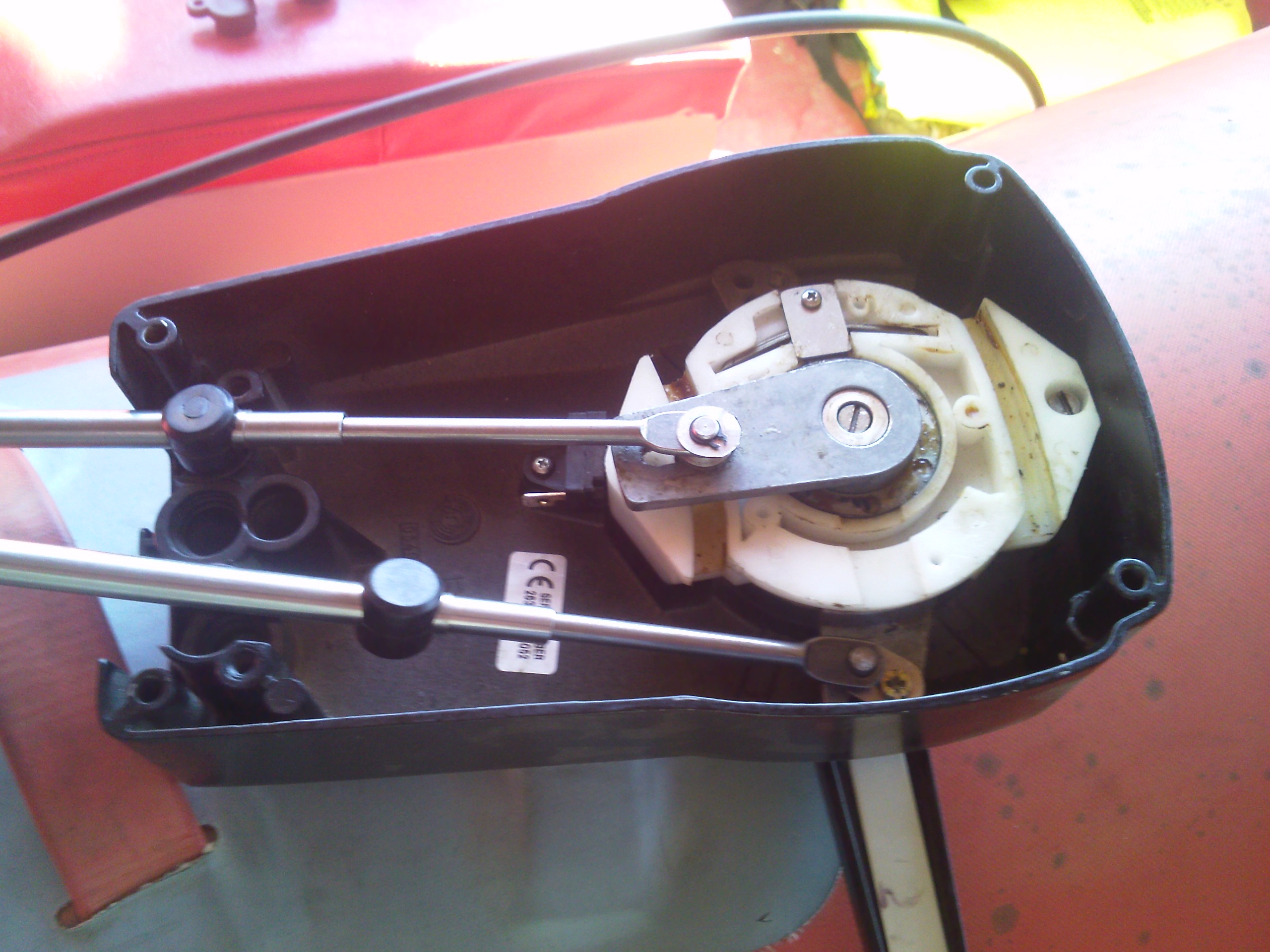

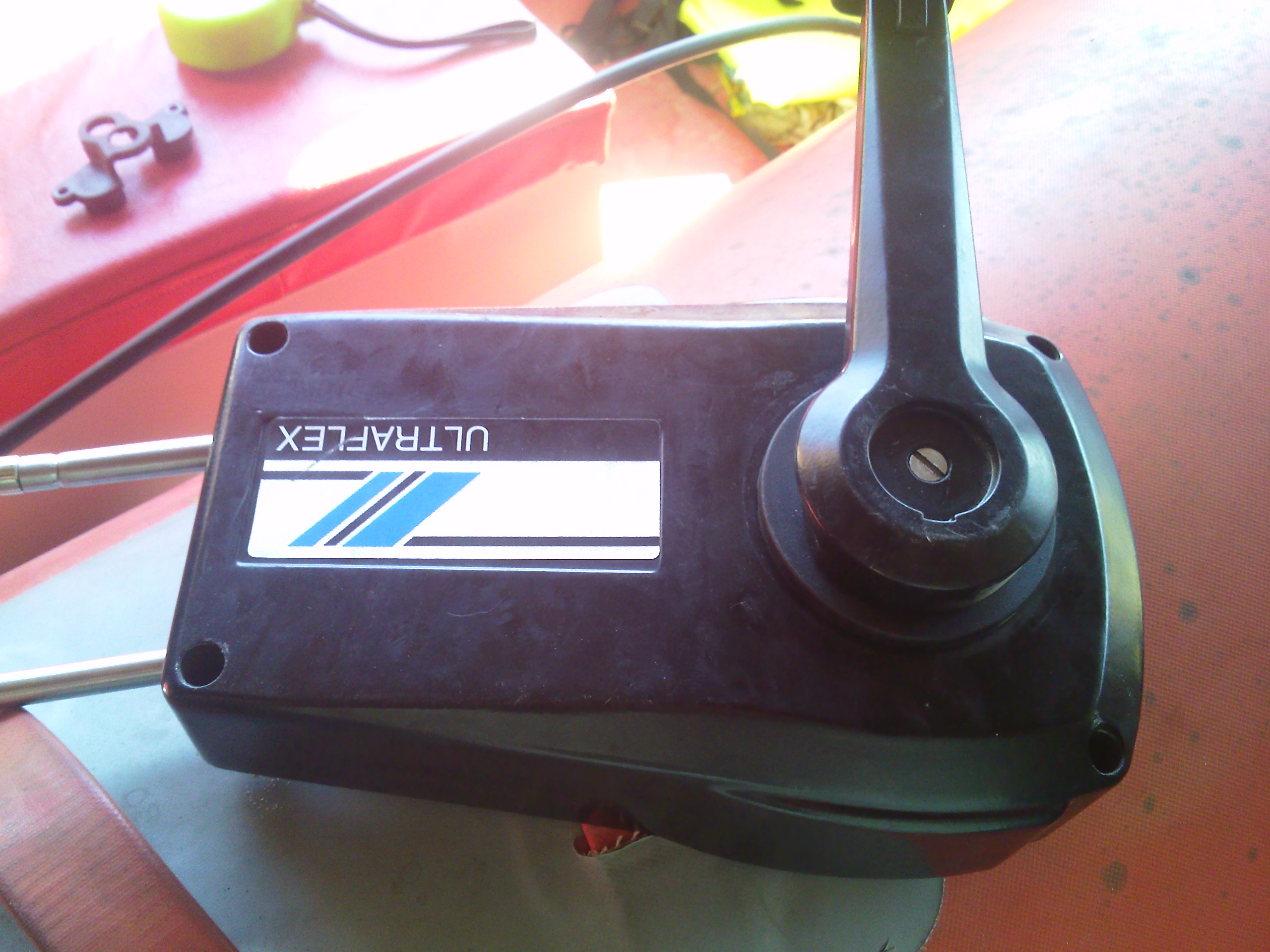

Друзья! Помогите с подключением дистанции. Ультрафлекс Б90 , троса под нее С5, но если боченочки тросов вставить в пазы ,для них предназначенные, то нехватает длины троса для включения передачи.. Эти боченочки можно как то переставить или нужны другие троса? Если да, то какие?..
ПС. Если есть желающие помочь по телефону, буду очень признателен, ибо живу в првинции, и до ближайшей моторки км 100..мой 0679914711 Владимир.
Вот фото.
Голуб
18.06.2012
21
Огромное спасибо Руслану за звонок.. Желание сделать все быстро привело к порезке пальца :) . После обеда продолжу ...

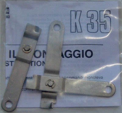

Под эту дистанцию надо комплект монтажный K35 для коммандеров B89/B90, B103/104, B301/B302 в интернет магазине 135 грн.
Описание:
Монтажный комплект применяется для подключения тросов управления C5, C16, MACH5 к блокам управления газом/реверсом B89/B90, B103/104, B301/B302

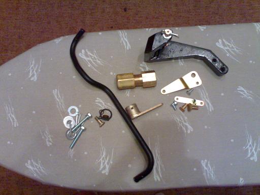

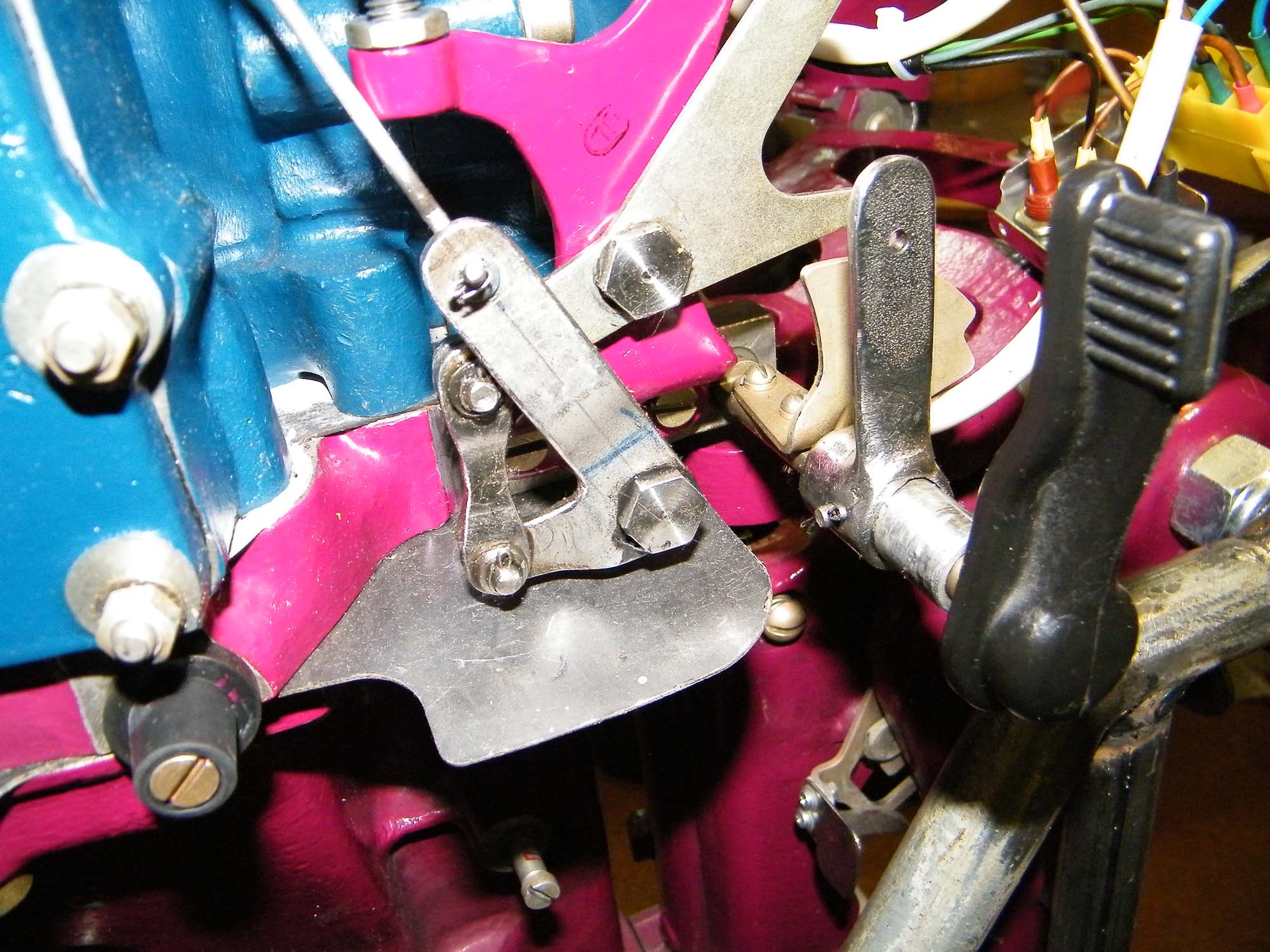

Коллеги, дайте плиз фото крупным планом, как на мотор установлен рычаг управления дросселем из заводского комплекта для подключения д/у. Сегодня крутил- крутил оный рычаг, так и не понял как он подключается. :ne_vi_del:
mihail
01.12.2013
490
mihail
mihail
вихрь20
Ну у меня рычаги отличаются от заводских, но сути это не меняет... по другому, помоему, не установить... :wink:
На другом фото комплект заводской...
синеД
02.07.2012
Днепропетровск
Спасибо. Я сдуру пытался рычаги д/у и ручного управления на один болт посадить :smu:sche_nie:

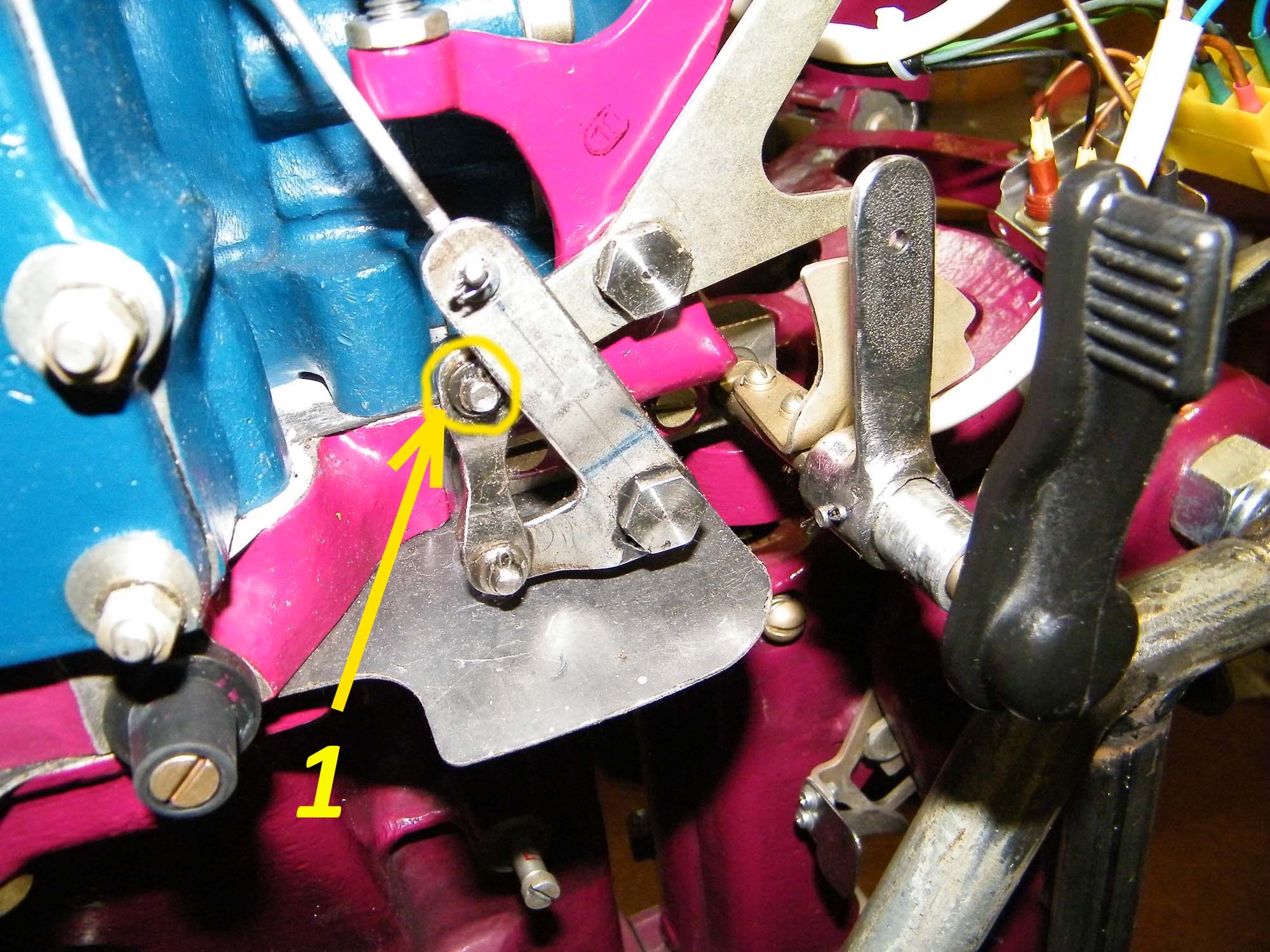

Еще вопрос: правильно ли я понимаю, что после установки д/у, газ на румпеле работать не будет?
mihail
01.12.2013
490
mihail
mihail
вихрь20
Для заводского варианта понимаете правильно, газ на румпеле не управляется после установки комплекта.
Но на фото показал... У меня на шарнире "1" есть фиксатор для троса газа от румпеля, такой же как до установки дистанции... Поэтому я могу и газ от румпеля подключить если это понадобится... естественно дистанционное управление при этом отключается...
И вот еще фото нашел, тут видно фиксатор...
