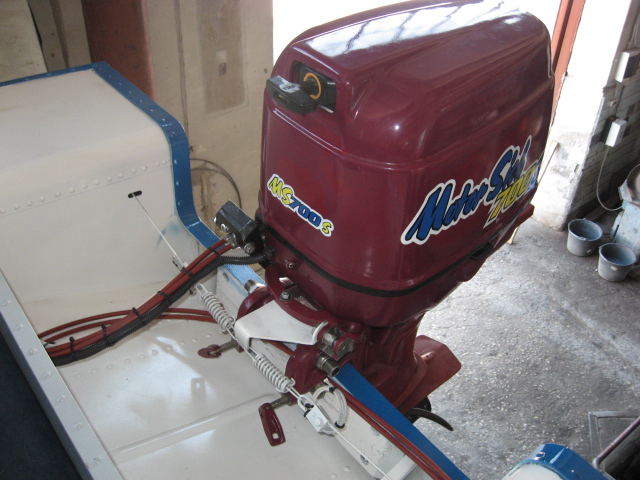

Заводской кмплект для подключения ДУ рассчитан на тросы С5. Я поставил тросы С2. Они ничем не лучше, просто Доберман помог купить хорошие Б/У тросы за небольшие деньги. Я только для крепления тросов в "кочергу" кронштейники повыдумал. Очень хорошо всё работает. И коммандер (громко сказано :): ) сам сделал. На Ю-2 фирменные как-то не ахти вписывались.
РЫБОЕД- ЭКСПЕРТ
02.03.2011
634
102
Одесса- Варшава
что за кронштейники, если не секрет?
собственно у меня та же история намечается, машинка газ/ реверс уже стоит и троса С2 (сейчас к Нептуну подключил)

Пока только вот такие фото. Закрепление тросов такое. Принцип - трос вставляется во втулку, приваренную к пластине. А к пластине болтом крепится вилка, которая входит в канавку на оболочке троса.
