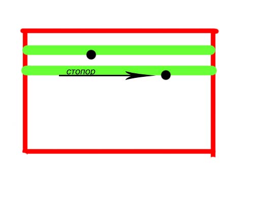

У меня к тебе вопрос. Ты помнишь, какая конструкция стопора в канавке у твоего поршня ? Он выступал на половину глубины канавки, или стопор был на полдиаметра в канавке, а на вторые полдиаметра в теле поршня?
У меня второе, полдиаметра в канавке, а вторые полдиаметра в теле поршня. И то ли от перегрева то ли что, они еще и вглубь просели, из за чего кольцо и проскочило. А в чем разница? И вопрос. Не подскажеш к кому можно обратится по замене гильзы? У меня только координаты Виталия гарантийщика есть, но я ему еще и не звонил, до мая еще далеко. И по поршням может что то подскажеш, у меня все равно два поршня под замену. Какие лучше брать и т.д.

Про стопорные штифты. Завод изменил конструкцию. Были - на полглубины. Стали - на полдиаметра. Причина - так они унифицировали технологию с другими поршнями ОАО. Моё мнение -совершенно напрасно. На полглубины -лучше.
