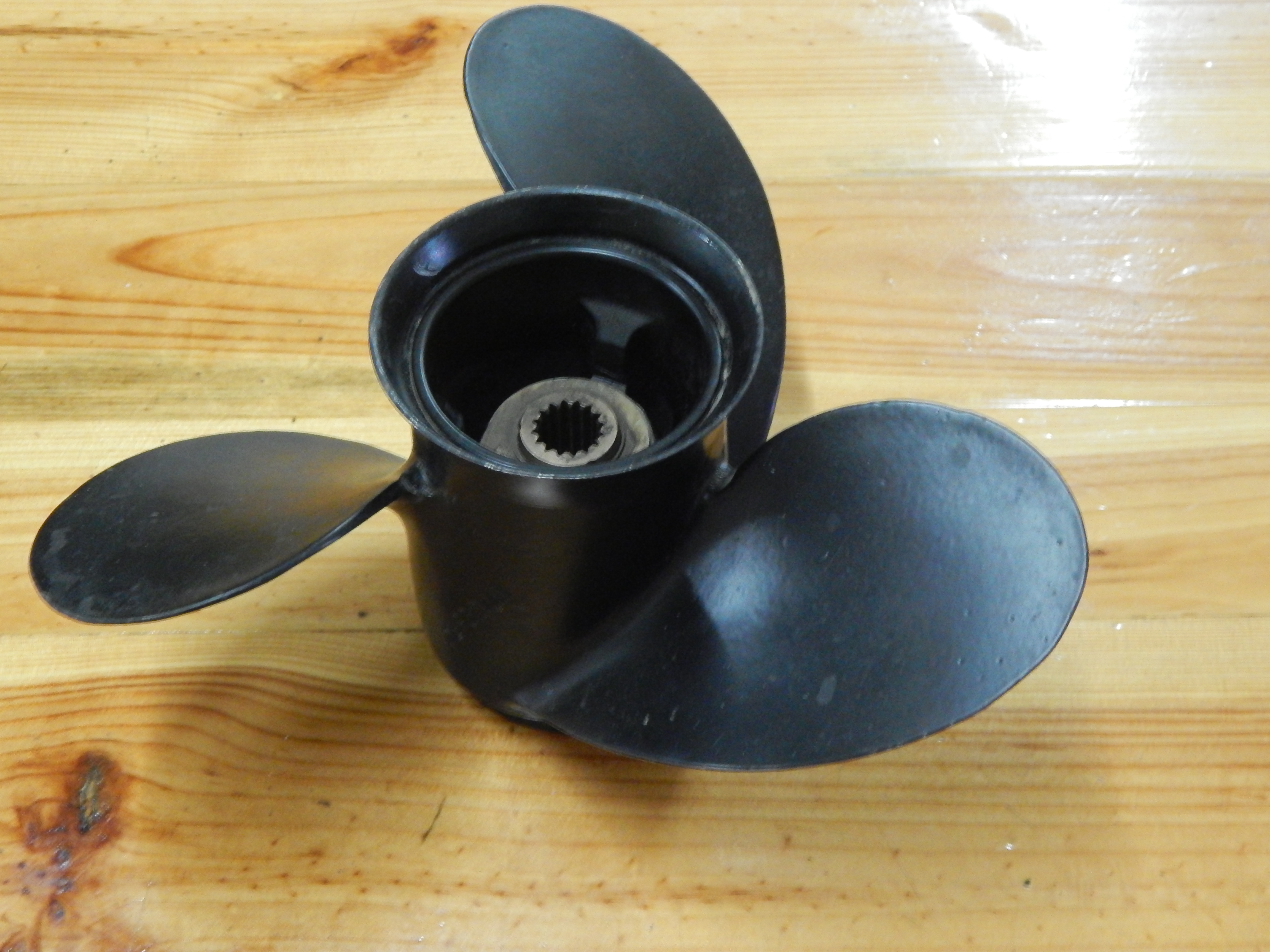

Привет всем водномоторникам, принимайте в свои ряды,, у кого есть винт 330,(купить),или обмен на 305. Тел. 0952599948..
У меня три винта таких.Один совсем новый.Поменяюсь на 305,а то мои все поцоканые.

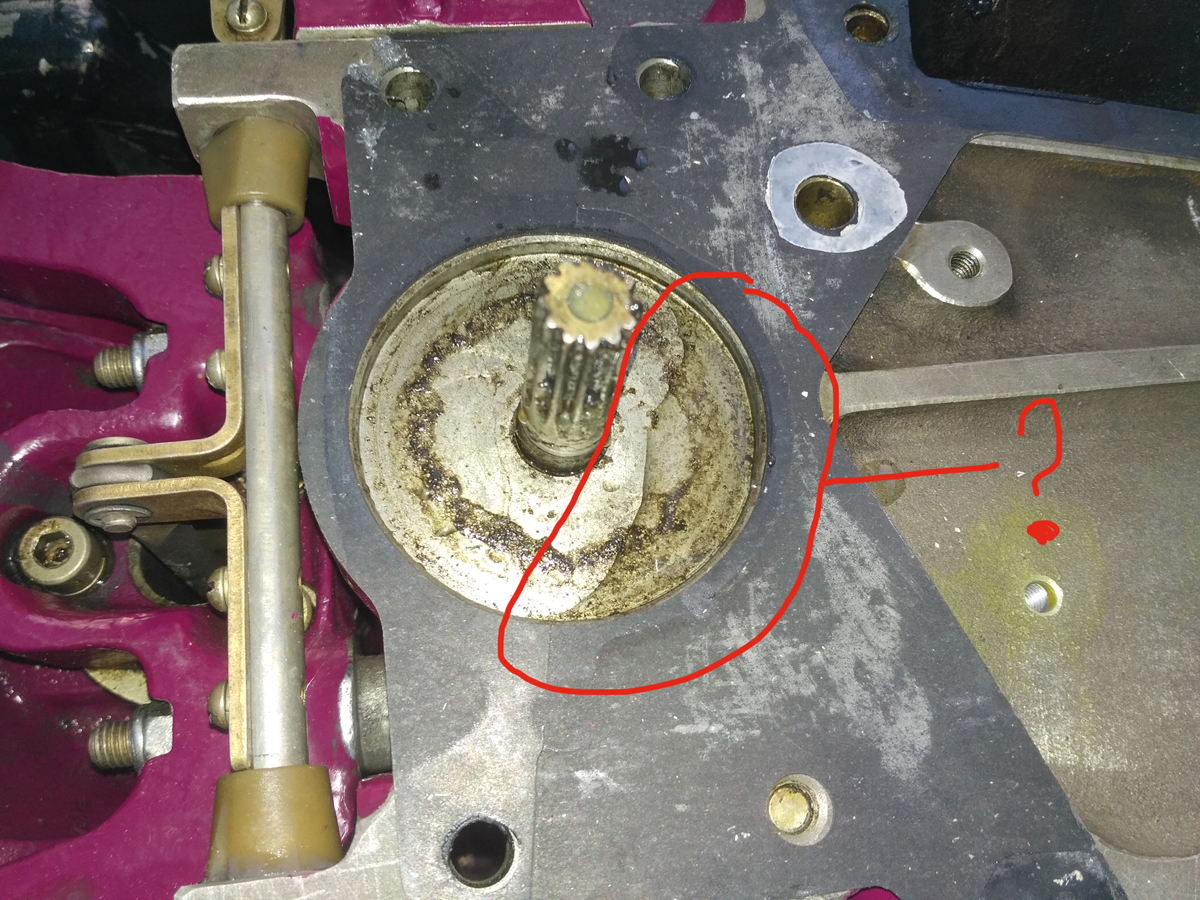

МИК, к тебе вопрос, или может кто сталкивался.
Нада ли бороться с водой на фото? Снял двигатель с плиты, а там лужа? Неужели выхлопом закидывает или конденсат?
Мотор простоял с последнего запуска две недели и не заводился, и вода не испарилась.
Может быть и то, и другое. Но в моих моторах я в этом месте воду не видел.
У меня вся вода из двигателя идёт внутрь трубы, все писялки заглушены. Ей и взяться в этом месте неоткуда.
