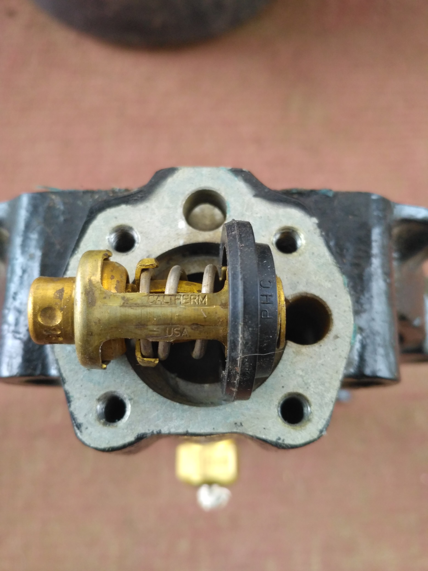

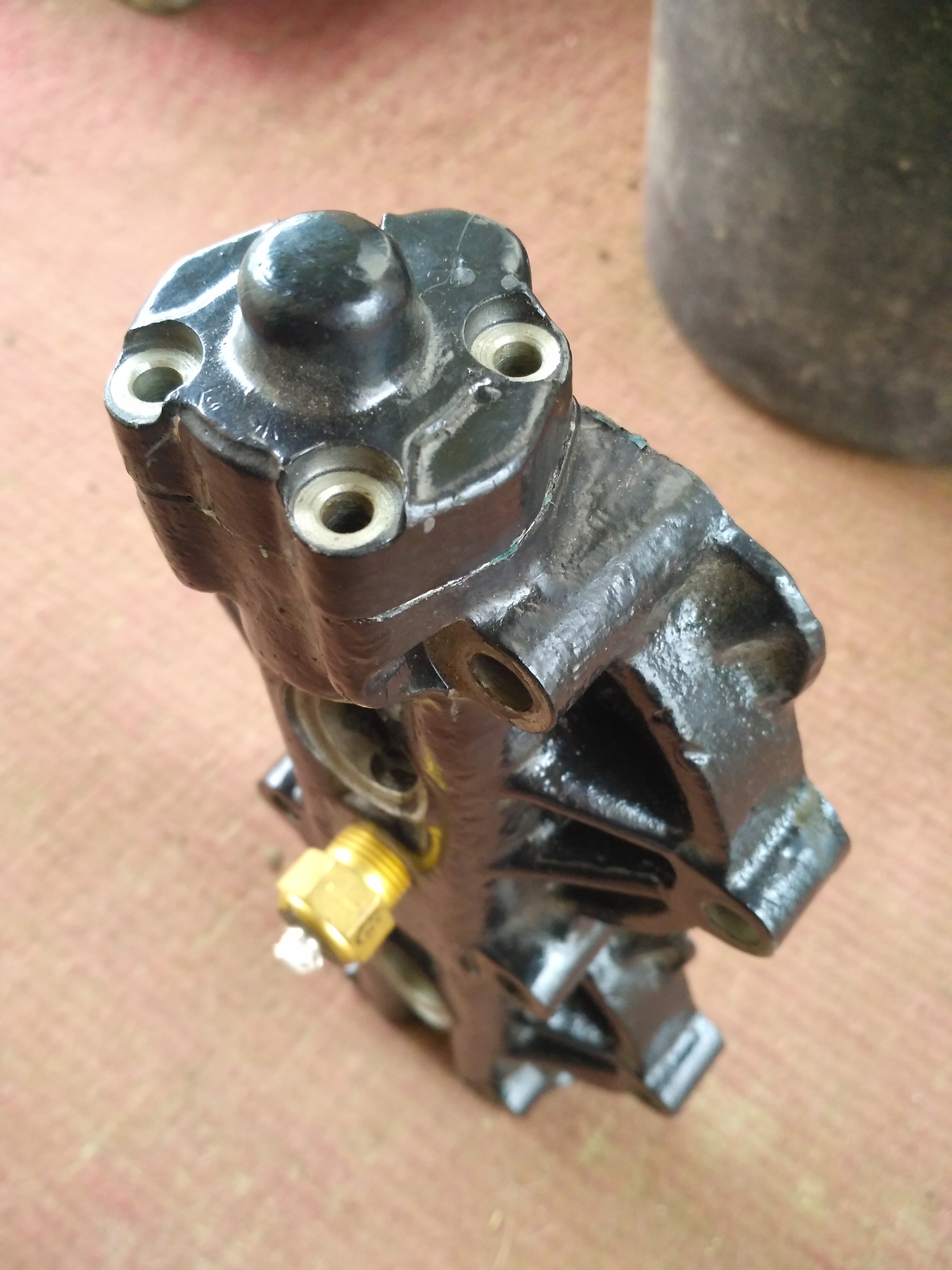

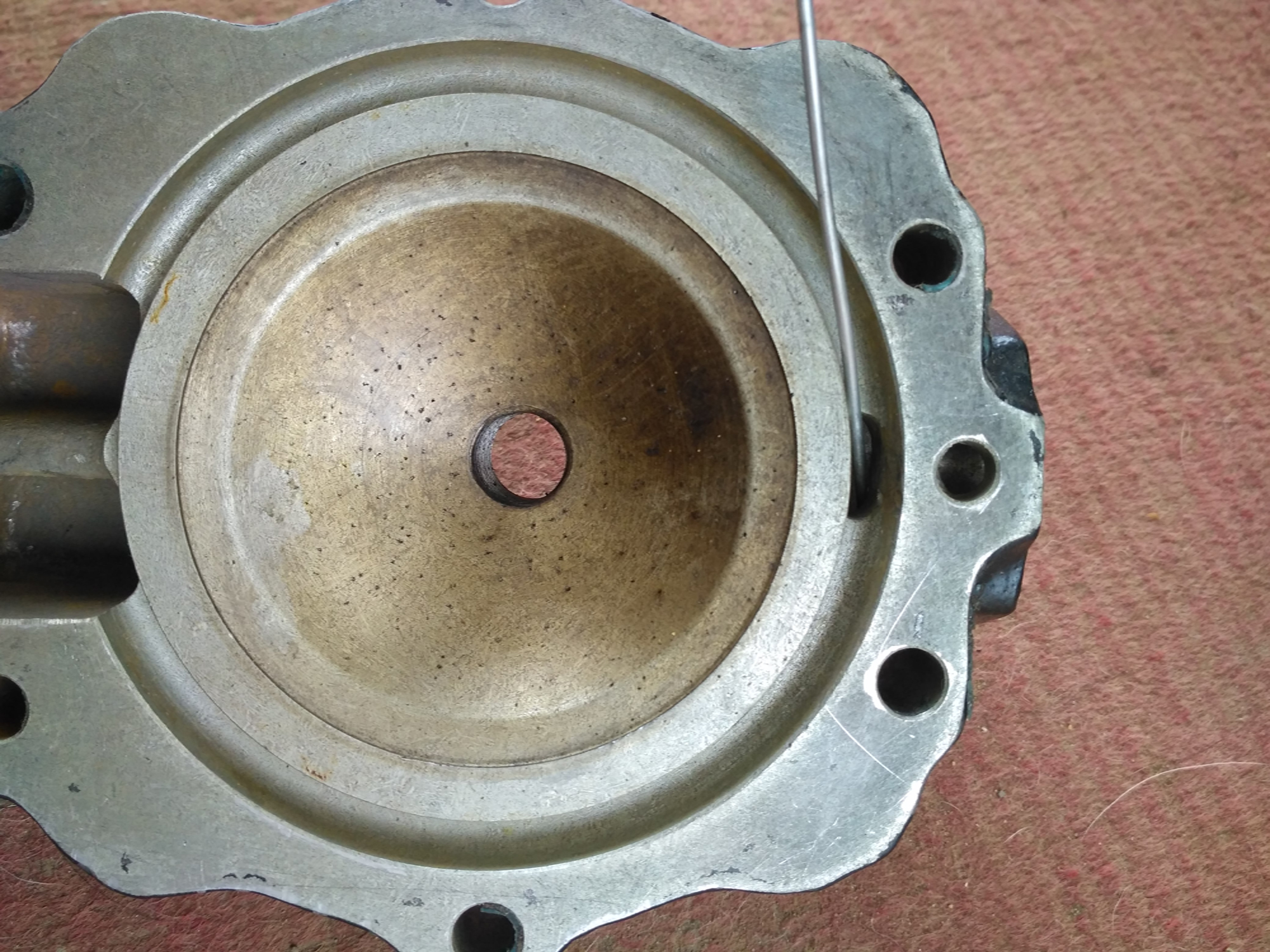

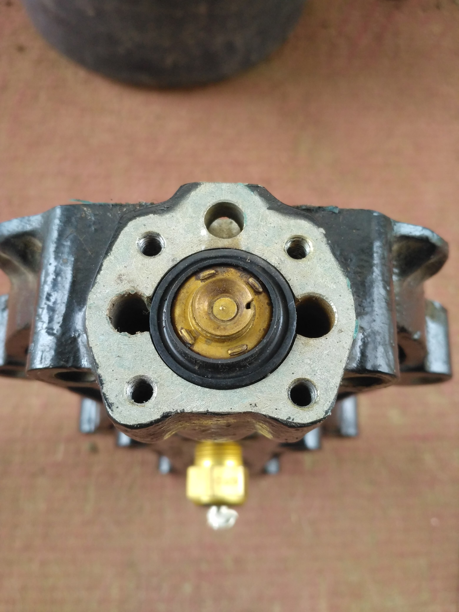

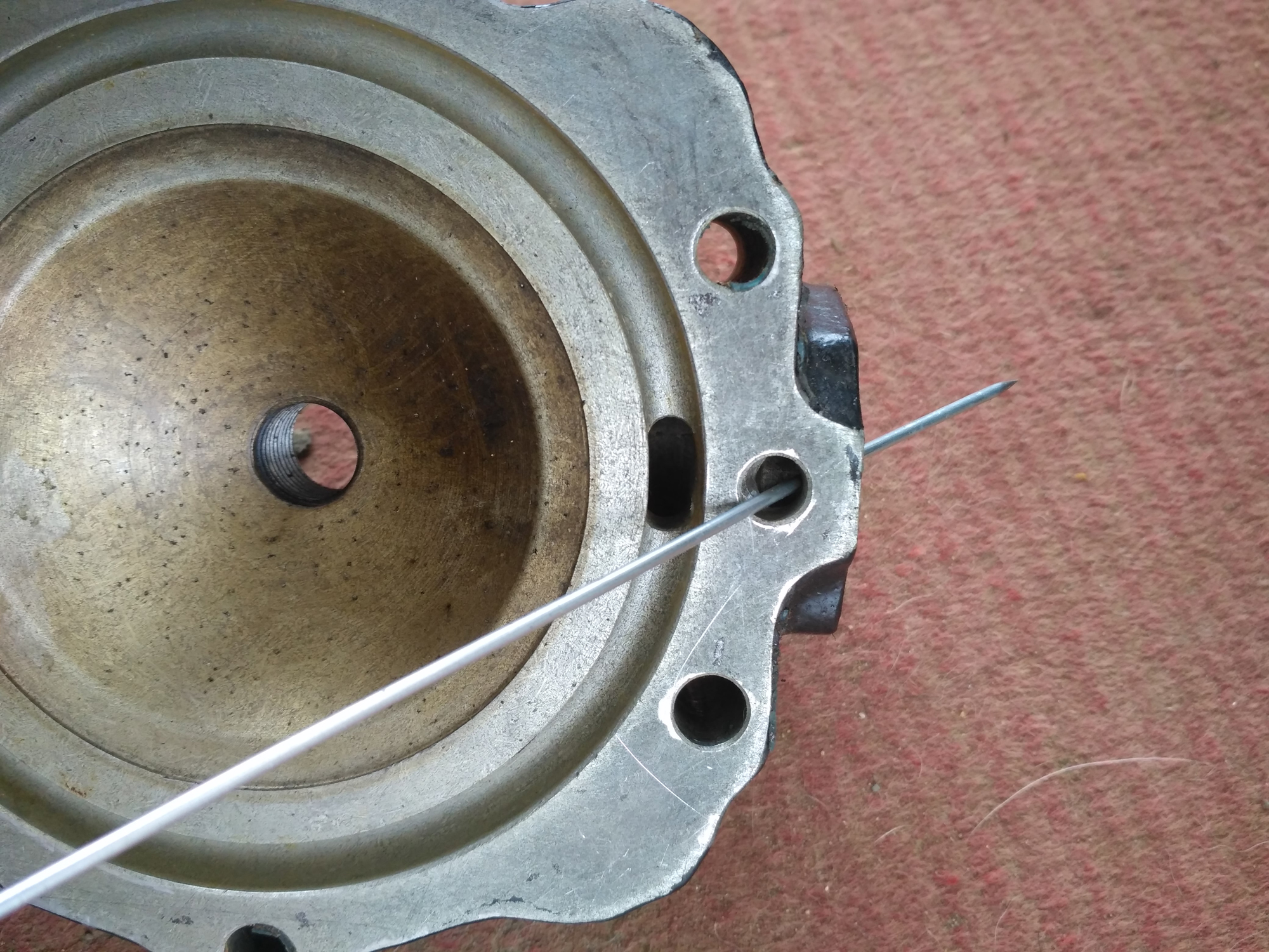

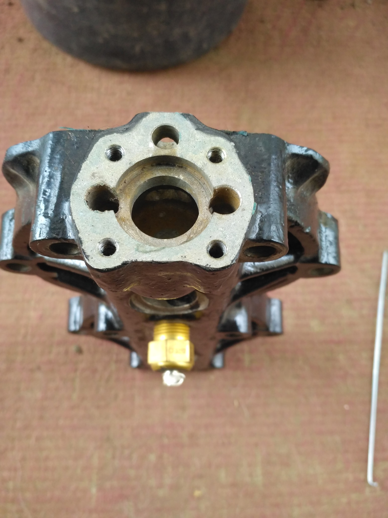

Такая головка установлена на нынешних моторах, 2018 года.
И датчик аварийного отключения, и термостат. Вход воды к термостату и выход - на фото. Выход - в верхнее круглое отверстие. И далее по каналу в блоке, отдельному, слив воды в полость передней стенки глушителя. В старых блоках этого канала нет. Потому эта головка к старым блокам не подойдёт - термостат будет попросту исключён из работы, ни на что влиять не будет. Соответственно и прокладка уже другая.
Однако в этой головке есть большой минус, который перекрывает плюсы от термостата и датчика. Так что расстраиваться или гоняться за ней нечего. Олег, твоя головка - точно лучше.

Спасибо за информацию, Михаил. Отсутствие термостата плохо, но не критично. Пусть возит без него и дальше. Было бы чем кормить.

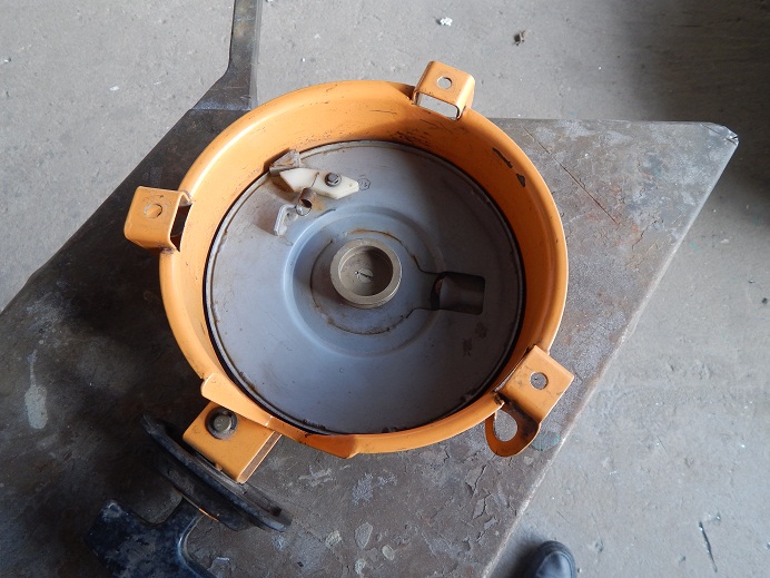

Подскажите,какой железяки тут не хватает?(в смысле,как она выглядит).А то разбирал много лет назад,теперь не могу вспомнить,может смотрю на нее каждый день,но не знаю что это от дергалки.

Не хватает двух пружин и стальной гибкой ленты чёрного или тёмно-серого цвета. На Мишиной схеме - номера 3 и 16.

Спасибо.Буду искать.Остальное в моторе собрал,заводится.Скоро на воде попробую.
