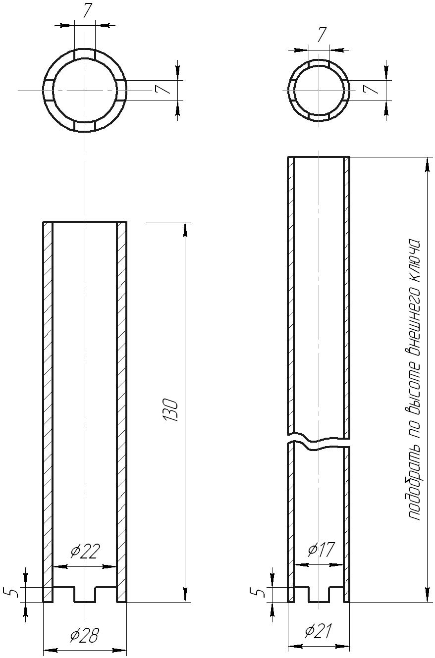

Есть еще вопросец. Хочу разобрать свой редуктор для установки втулки. Сделал ключ для контргайки из трубы 1/2 дюйма (я понимаю что это не лучший материал Ст2 или Ст4 с разными способами раскисления, но другого нет). Гайка затянута так, что срезаются выступы на ключе. Как открутить эту гайку?? Я и вороток удлинял, и зажимал ключ в тиски а редуктор крутил. Вот нах так затягивать? :evil: Или забить пока редуктор сам не сломается и отправить на завод... :(

Нада было о своей разборке подробнее написать... Иван, мы откручивали большим разводным ключем, и чтоб сорвать - всем весом приходилось опираться на край рычага, только тогда пошло...
Но это пол беды... Да и еще, если не передумал вскрывать, метки заводского положения этих гаек на всякий сделай, чтоб знать до какого момента затягивать обратно...
Я уже писал, что открутив эти гайки, дальше лежат 2 упорных подшипника, и взять их нечем, чтоб вытянуть... для того чтоб снять, нада откручивать ведущую шестерню, и тогда вертикальный вал с подшипниками вытянуть/выбить, этого мы решили не делать, чтоб не спортить зазоры зацепления шестерен, побоялись. Закрутили всё взад и так начали сезон...
Но западло не заставило себя ждать и на второй день отпуска на островах вылетел зуб/осколок шестерни, клин, обрыв торсиона... это был 3-й сезон редуктора после первой поломки...
К слову, мы сделали 2 трубчатых ключа, один входит во второй, чтоб удерживать и внутреннюю гайку и контрящую отдельно, может в этом мало смысла, так как они всегда упираются в обойму подшипников в одном месте и поставить их по другому не выйдет, но то такое дело...
Ну и в моем случае всё равно пришлось отправить на завод :):
Ниже чертежи тех ключей которые делались...
У меня точно нет смысла пользоваться 2мя ключами одновременно т.к. верхняя гайка с меньшим диаметром впадин и перекрывает полностью нижнюю гайку.
По поводу усилий. Когда я зажал ключик в тиски и крутил за корпус редуктора, то верстак опрокидывался! Потом положил редуктор на пол, а ключик от гайки крутил трубным ключом №3. Там рычаг большой. И свернул выступы. Как можно так сильно затянуть было гайку? И чем?? :evil: Там наверно на сборке Василий Верастюк. И все гайки до 46 он руками крутит! :)
Даже высверлить не получится т.к. вал мешает.
Вот случится что то с редуктором и сразу попандос на новый корпус. Вот зачем такую свинью подкладывать.
Еще есть вариант - греть. Но тело корпуса большое и в холодном гараже это будет долго и нудно делать промышленным феном. Да и нагретый люминь склонен ломаться.

За чертежи спасибо :co_ol: Может модераторы перенесут в тему косяк в редукторе. :smu:sche_nie:

Опять про ключи от редуктора.
Кстати а где ты такие толстостенные трубы нашел? А то обычная труба слабая (2,5, 2,7 а усиленная 3,2 мм толщина стенки). Я уже настраиваюсь портить шестигранный трубчатый ключик. :(

То что на чертеже не значит в реальности, трубки мне батя подобрал на работе, главное было чтоб входила одна в другую... но стенка так по памяти у внешней трубы около 3мм +-... у внутренней тоже что-то около 2,5мм...
Но сорвать хватило, ничего не срезало...
Я мог бы дать попользоваться, но я не понял ты будешь снимать ведущую шестерню или нет? там ведь тоже нада специальный зубастый ключ, чтоб удерживать гайку шестерни и другой ключ, чтоб крутит за вертикальный вал???
Если этого нет, то толку откручивать эти упорные/контрящие гайки - НЕТ. Подшипники вытянуть силой мысли не выйдет...
