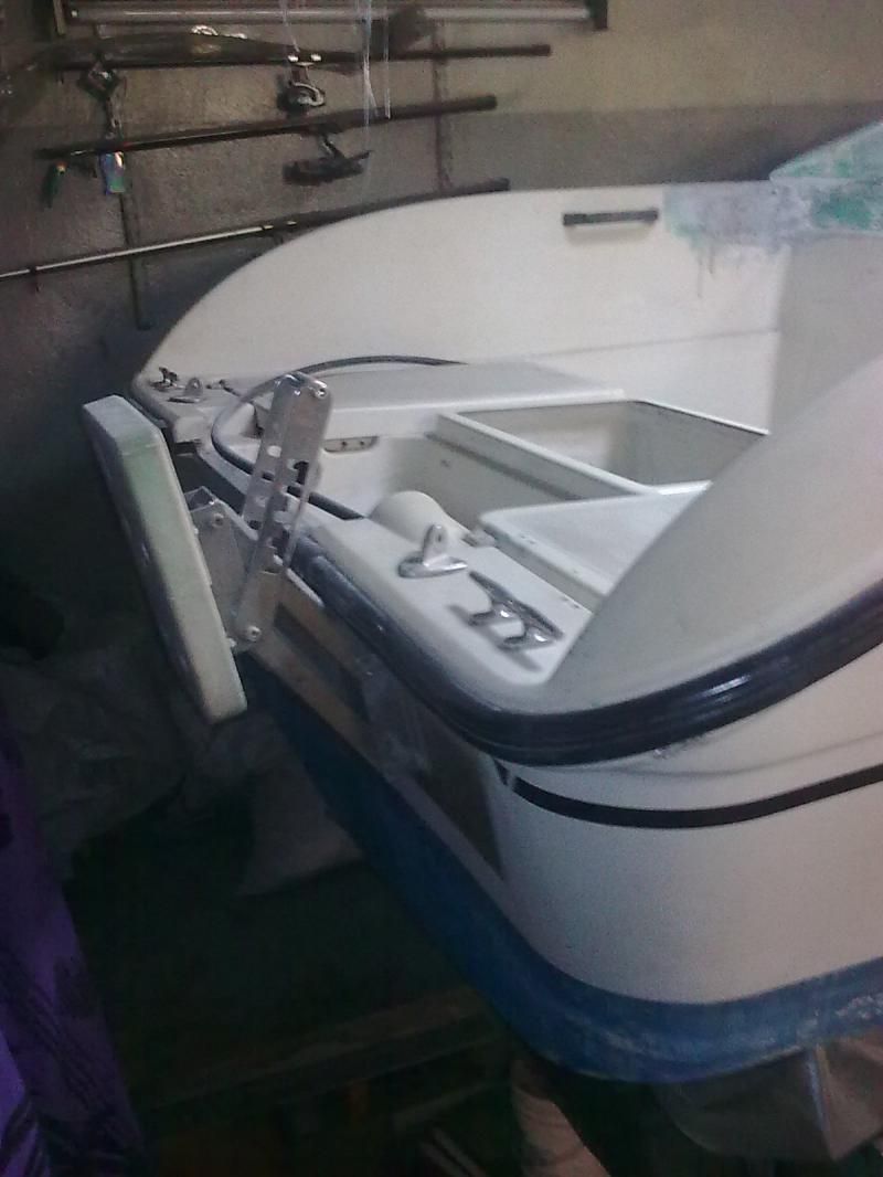

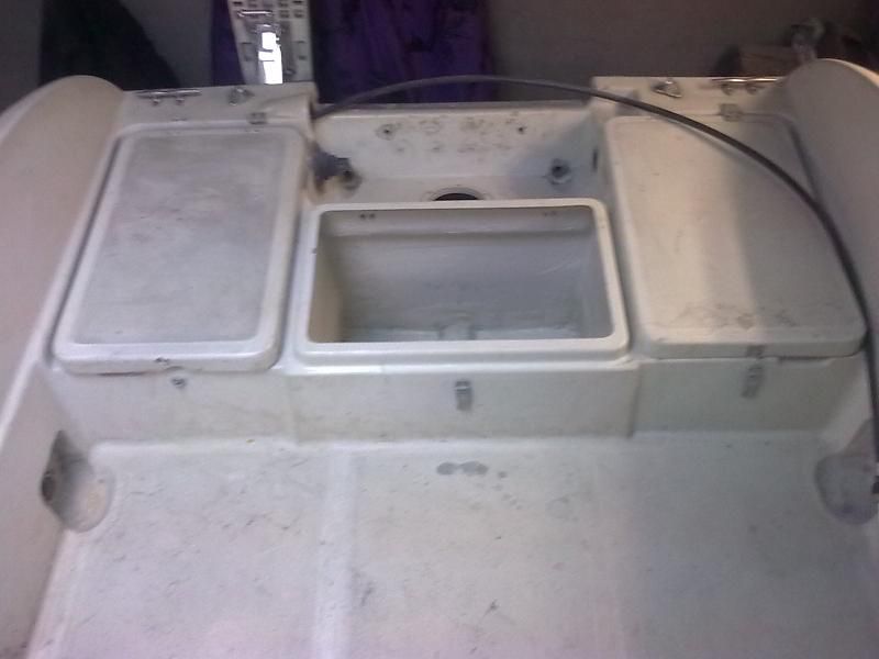

По просьбам граждан фото кормовой части . Специалисты какой по мощности мотор можно ставить максимально?

вес примерно 450кг может чуть меньше
Как полное название катера ?
з.ы. На доп транец я б минимум 8-9,9л.с.(но не тяжелый) повешал , и транец самодельный - крепкий заделал бы,т.к. троллинговая "бздыкалка" в 2,5 л.с. в непогоду просто не вытянет против волны и может только помочь утопить лодочку,ведь палубы у тебя нет :cool: ... ИМХО конечно. :D

Когда я покупал свою лодку на ней висел мотор 70 л.с. 2-х тактный, длинная нога.Отказался от него.Подозрительно дёшево отдавали, да и с виду просто динозавр,хрен потом запчасти найдёшь! Так что сотку я думаю спокойно можно ставить,ведь весу в ней только сухой 400 кг (у меня столько) а экипированная ближе 700

На доп транец я так и планирую 9,9л.с.Suzuki Полное название отсутствует MERCURY на борту и всё как основной присмотрел Suzuki 90л.с 4-х тактник 2007 г.в

На таком выносном транце висит суза 5 DF . толкает примерно 9 к.ч. вес 1,5 т. Килеватого корпуса.Пластиковую плиту нужно ЗАМЕНИТЬ!!! У нас лопнула по верхним болтам. моторчик повис на конце. Склеил из нескольких слоев фанеры 10. прелесть. И глянуть крепление этого чудо транца внутри корпуса. тоже вырвало от тряски на волнах. Изготовил гнутую пластину из нержи и закрепил под большие шайбы. Теперь привязываю не только мотор, но и транец за ручку к утке .Меньше трясет.

По моему выбор очень хороший :cool:. Суза 9.9 (если память не изменяет) раздушивается до 15лыс., а учитывая назначение сей лодочки - вейкбуксировщик - таскать её с заполненными балластными цистернами 90л.с. 4Т будет в самый раз. :good:

Меня беспокоит основной транец : Вес 90 л.с мотора примерно 120кг (может фото по другому сделать ?)
Думаешь она вывернет транцевую доску вместе с транцем?
11 797
5 292
вообще ИМХО конечно, но этому транцу и 130 не помеха.
объясню почему так думаю
1 - разнос не очень большой
2 - транец весь соединён с рундуками, коробами, а это дополнительные рёбра и усилители.
3 - если все эти рундуки увязаны (или увязать) к продольным реданам, то вперёд лодка пополам развалится чем транец.

луха +1 ! hero, а если всё же сомневаешься, то единственный вариант (для успокоения души) вставить квадратную стальную (сварную алюминиевую) рамку в рецесс (видел такую "усилялку"), я бы (если сильно сомневался) так бы поступил наверное :yes:
