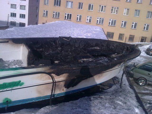

Граждане посоветуйте стоит -ли начинать ремонт ?И с чего начать ?Могу приобрести любые материалы и создать любые условия для выполнения работ ( лодка mercury длинна 5м ширина 2м транец и низ не повреждены

А ЭТО из какого материала?Если ОНО твоё,то попробовать можно и нужно,а если продают.....то(моё мнение) - пусть дальше продают.

Материал стеклопластик Эту лодку мне отдал друг (у него нет возможностей для ремонта)Начал с того что зачистил от сгоревшего стекломата корпус И попробовал изготовить из стекломата и рогожи недостающую крышку трюма(получилось крепкая штука)один борт сильно прогорел (если восстановленная часть борта будет жестче основного это плохо ?)Вообще мечтаю сделать буксировщик для вейка

ну ежели есть возможность приобресть ЛЮБЫЕ материалы то ИМХО луччи купить другой катер ... а уж если в душЕ самоделкин - тут конечно ничто не удержит коль руки чешуца :)

руки на месте Восстановить хочу из экономических соображений цена данной лодки в моем городе примерно 200т.руб я полагаю в ремонт уйдет меньше

даже если уйдёт меньше(думаю не на много)то всёравно она новой не станет
чтоб из г-мна сделать конфету много сахара надо.одна проблемма-пахнет не приятно.

Ну тут все понятно вы меня почти отговорили :eek: Однако хотелось -бы услышать какой-нибудь дельный совет Я вот не знаю например каков порядок ремонта в плане количества слоев ,с наружи начинать или изнутри можно-ли изменить толщину сгоревшего борта ?порядок выклейки материалов (ровинг -стекломат -ровинг) или наоборот ?

Та на фото на заднем плане стоит микроавтобус Он был белого цвета,лежал в кувете вверх колесами примерно год назад

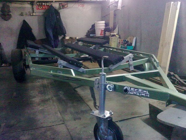

Вот спасибо !!!!А я то думаю откуда все начитываются А потом умничают ;) вот оно что ..... всем спасибо за поддержку -пошел лепить (полный фотоотчет обещаю )Я так прикинул проект годовой получается В Магадане зима слишком длинная поддерживать +20 в боксе продолжительное время проблематично .Тележку под него я уже слепил

Удачи!!! Про фото отчёт незабудь!! :D .( телега: +1 )

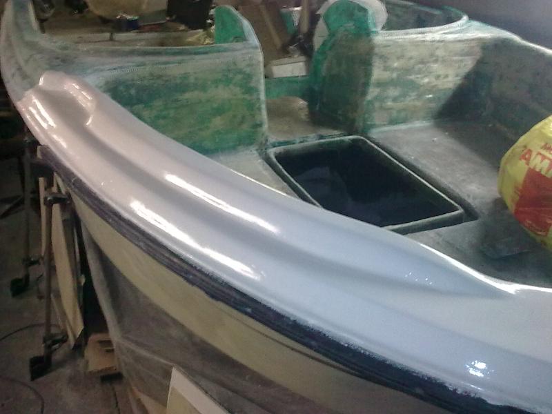

Вот на данной стадии пока все остановилось
911
Это гелькоут?

Да это гелькоут .Не удержался и мазанул маленько...

Молодец! Уже и не скажешь, что это обгоревшая лодка. Думаю многим будут интересны подробности восстановления.

чем "мазанул"-то?если не распылителем не боищся задолбаться обробатывать?

мазанул кисточкой
(обрабатывается не сложно -сначало крупной наждачкой .потом по мельче )и это так проба пера .Впоследствии буду покрывать напылением .Опыт в покраске авто есть -думаю справлюсь

проблема в том что гель гораздо труднее обрабатывается чем автошпаклёвка(примерно как эпоксидка),а под полироль надо как минимум под 1500 наждачку выходить.
ещё один гемор с напылением,гель густой и не разводится(макс 1%стирола),при напылении надо хорошее давление(лучше больше 10)ложится всё равно шагренью-но это лучше чем кисточкой? :?: :?: :?:

Я столкнулся с другой проблемой .Отвердевший гелькоут не стойкий к ацетону -это нормально?А на счет напыления У меня друг делает столешницы из искусственного камня и имеет специальный пистолет для гелькоута (обещал выдать)

А этот гелькоут эластичный или он как шпаклёвка твердеет? А то хотел бы мазнуть днище. Что скажете?
