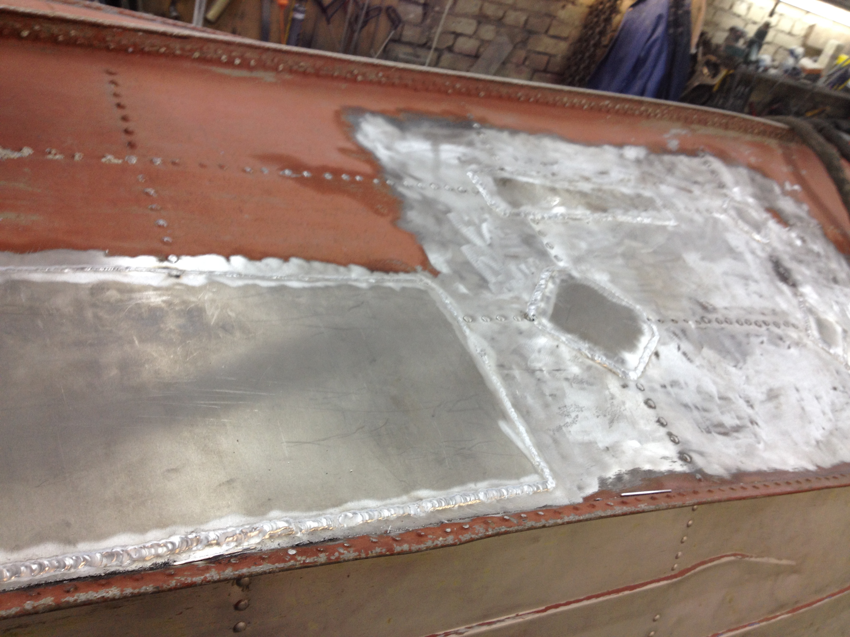

Как результат ,получили это:
Я думал у меня дуршлаг....
Проверь скулу, вдоль которой большая латка. Что-то мне подсказывает, что после сварки там все уплотнение сгорело на хрен. Для начала, думаю, лучше керосином и побелкой. Если течет, это ремонтируется, но я бы не варил в этом месте, а клепал. Если не ошибаюсь, у кого-то Амур по скуле трескался, в т.ч. сразу после сварки. Суть примерно такая https://forum.motorka.org/threads/22992/post-396714
Ребята выкладывали фото, но где не помню.
Какой АМГ использовали?
Наполнять водой лодку сейчас, думаю, не желательно - слишком много клепок между латками и силовым набором отсутствует. Судя по состоянию корпуса, много заклепок придется заменить.

Осматривал сразу после сварки, не не сгорело. В любом случае буду все отчищать и мазюкать герметкиом. Амур же вроде дюраль? Я купил лист АМГ5М 3 на 1.5 вроде из него и варили.
Водичка покажет. Перед грунтовкой новый металл замути абразивом. В противном случае кислотник на нем плохо держится. Это же и к герметосу относится.

Спасибо за совет, я в последнее время думаю корпус вообще не красить.

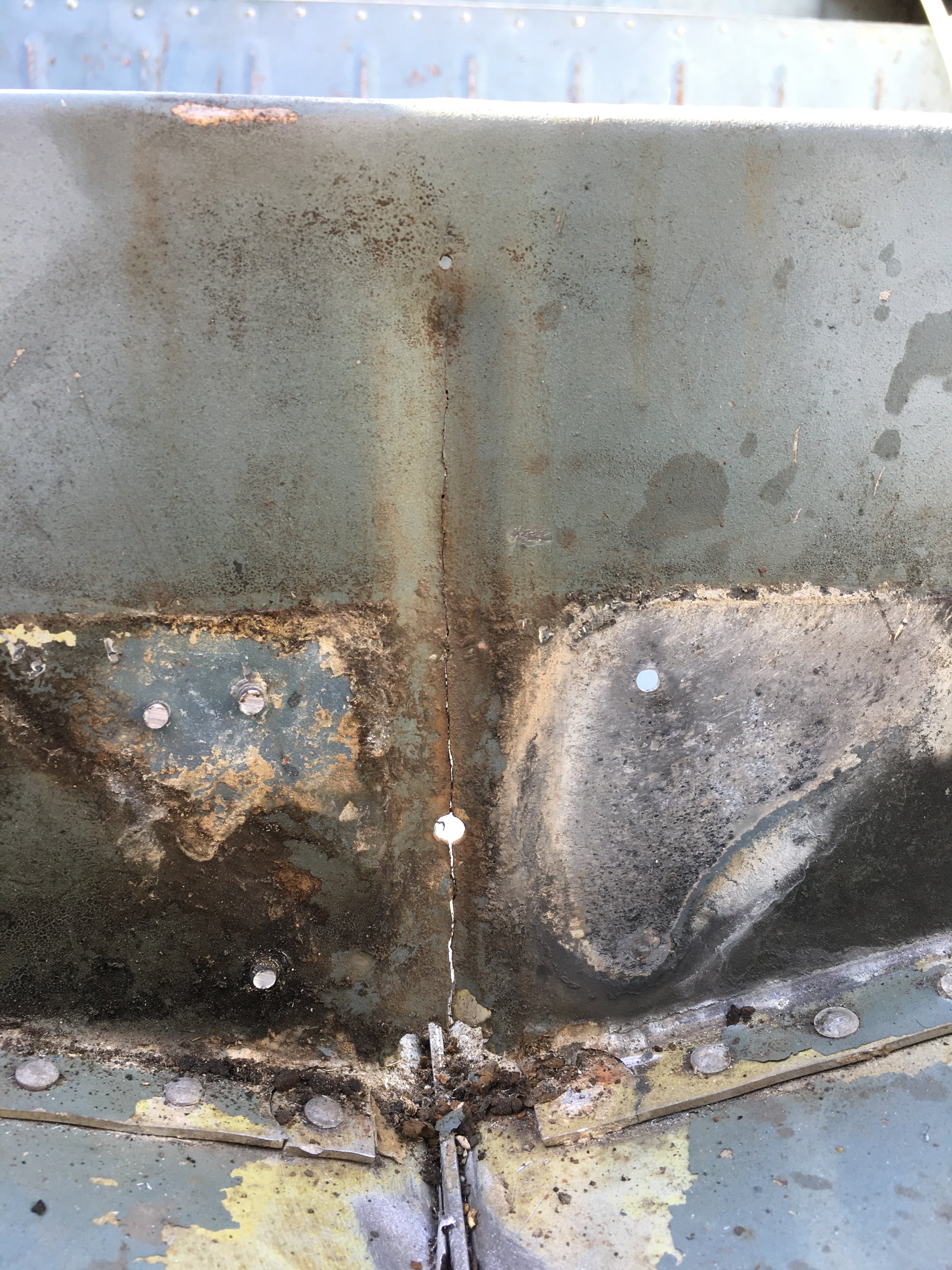

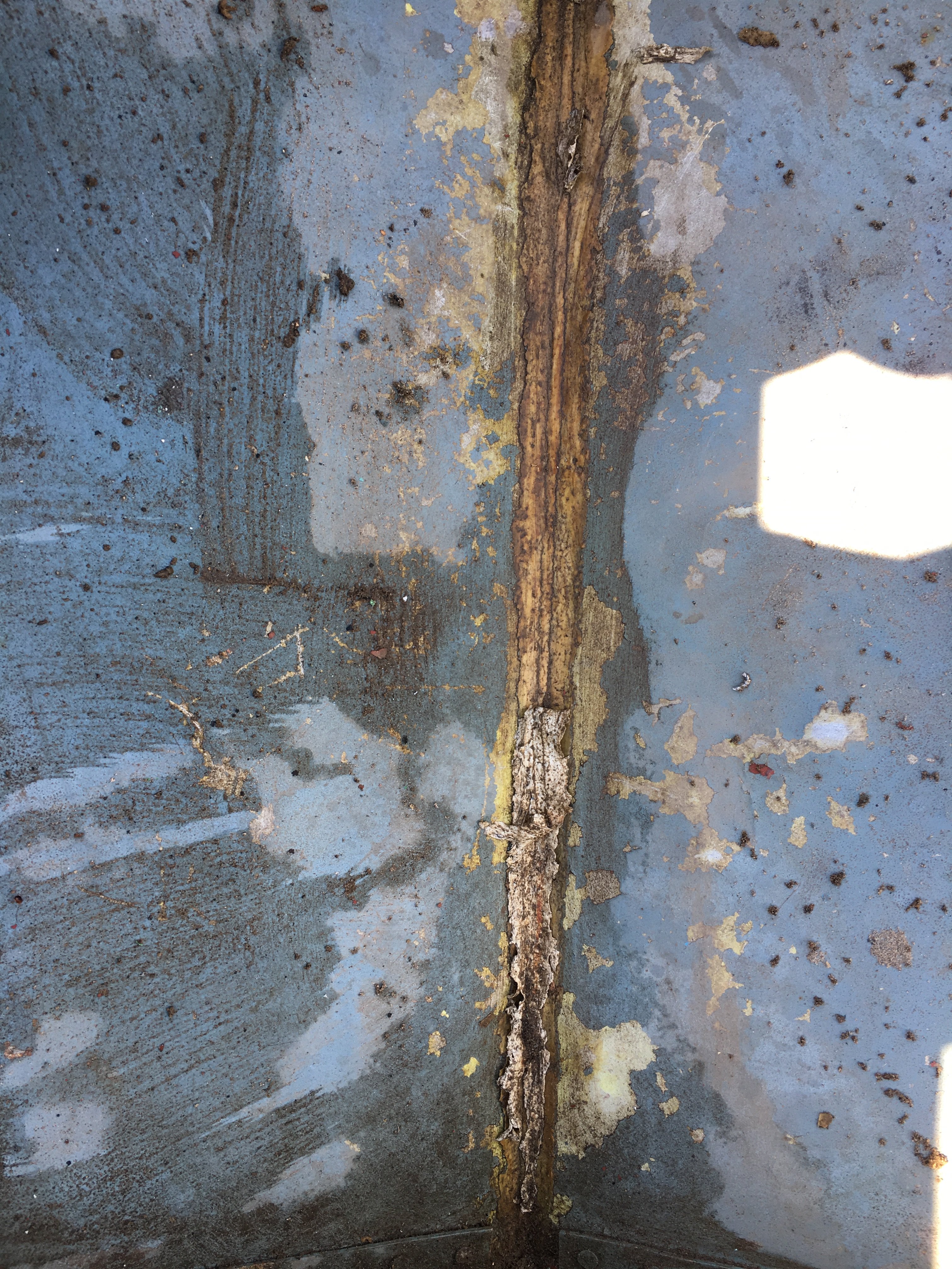

Отчистил вот такую мазюку с киляпод гермтик

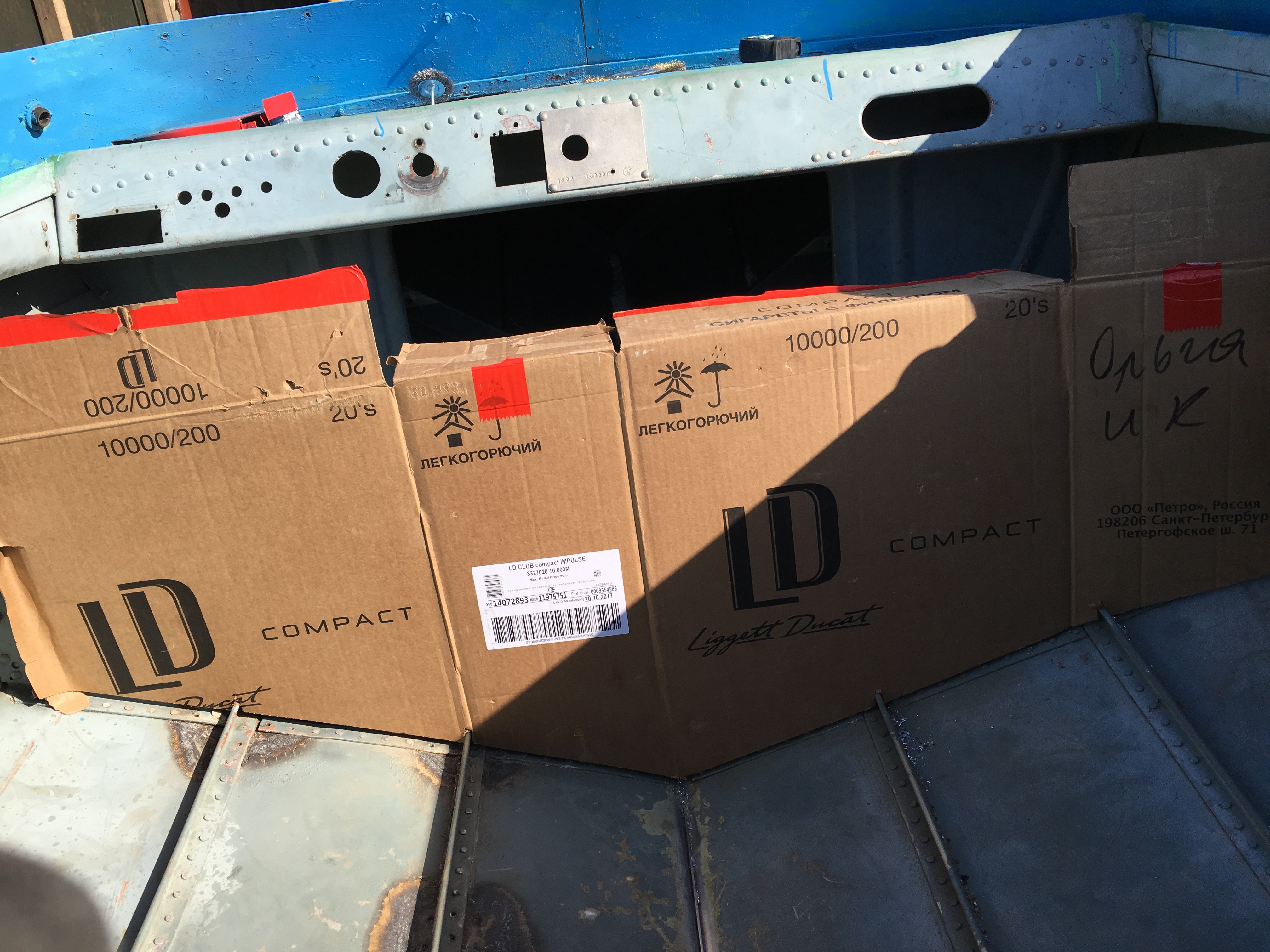

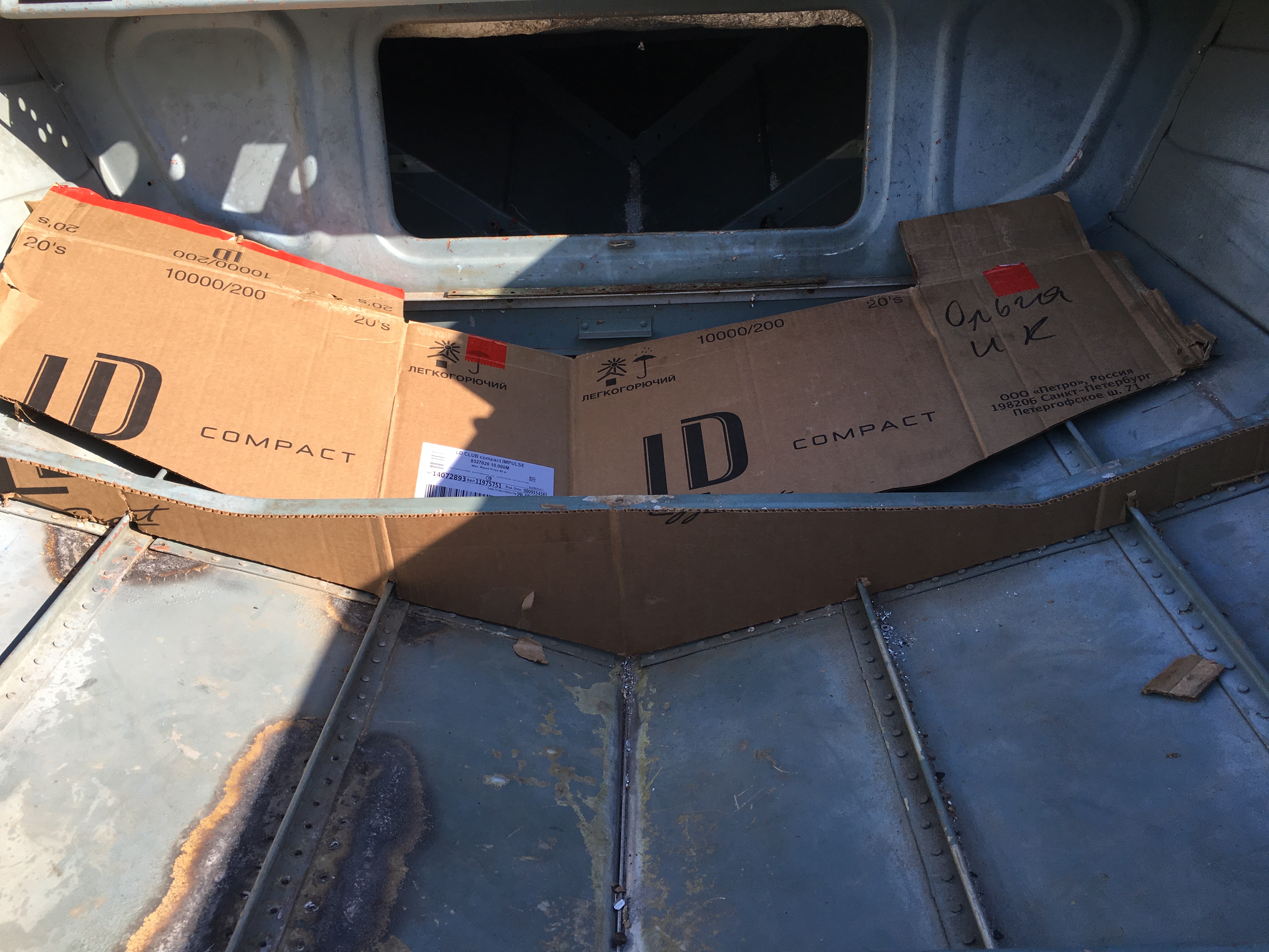

Сделал вот такие вот трафареты из картона, буду вырезать из листа АМГ и клепать
