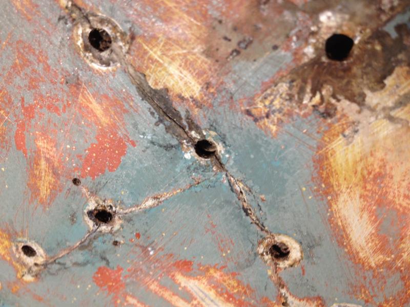

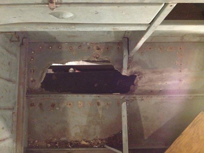

Приветствую уважаемые форумчане :)
Купил вот, блин, лодку......
Стояли латки, все содрал, теперь вот думаю как избавиться от трещин:
1) Засверлить трещины, прочистить их, заварить?
2) Засверлить трещины, приварить латку?
3) Засверлить трещины, приклепать латку?
4) Засверлить трещины, прочистить их, заварить и приварить или приклепать латку?
Все трещины находятся под силовыми наборами!
Сам я человек не опытный, была ток ПВХ на веслах, отсюда вопрос: как можно было так ушатать лодку? :?

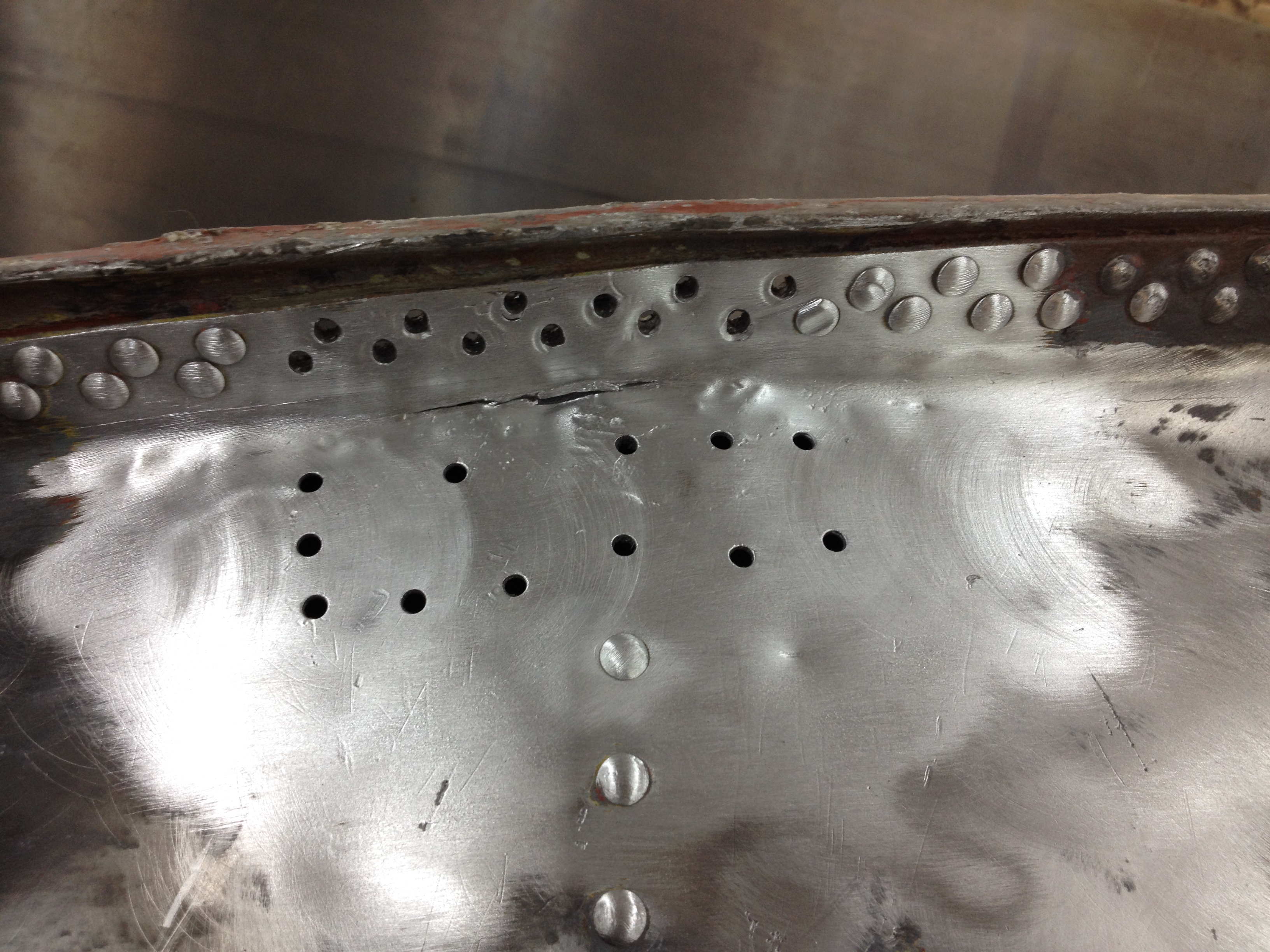

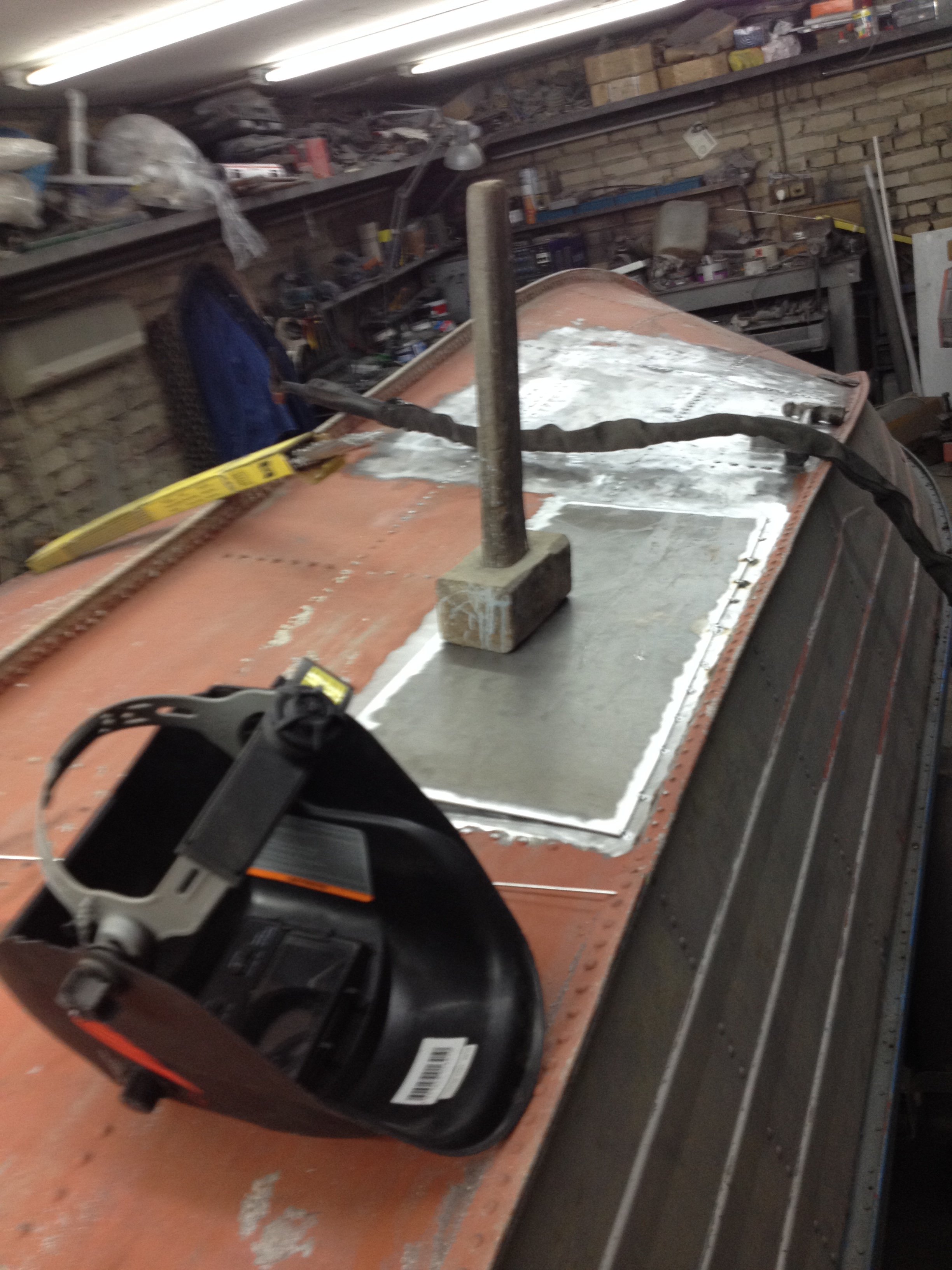

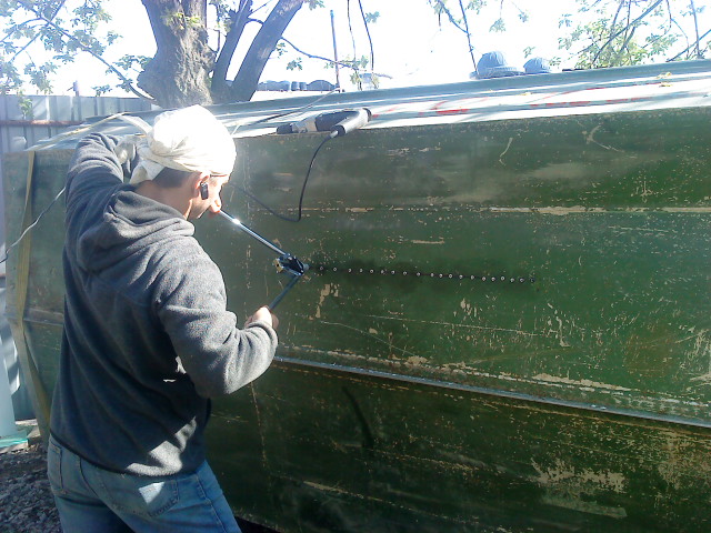

Всем привет!
Никак не было времени написать о том, что сделали с лодкой.
Был куплен лист амг, дальше в фото....
marvel
25.10.2017
21
Южанка 2
Отсутствует

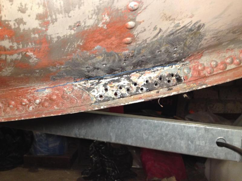

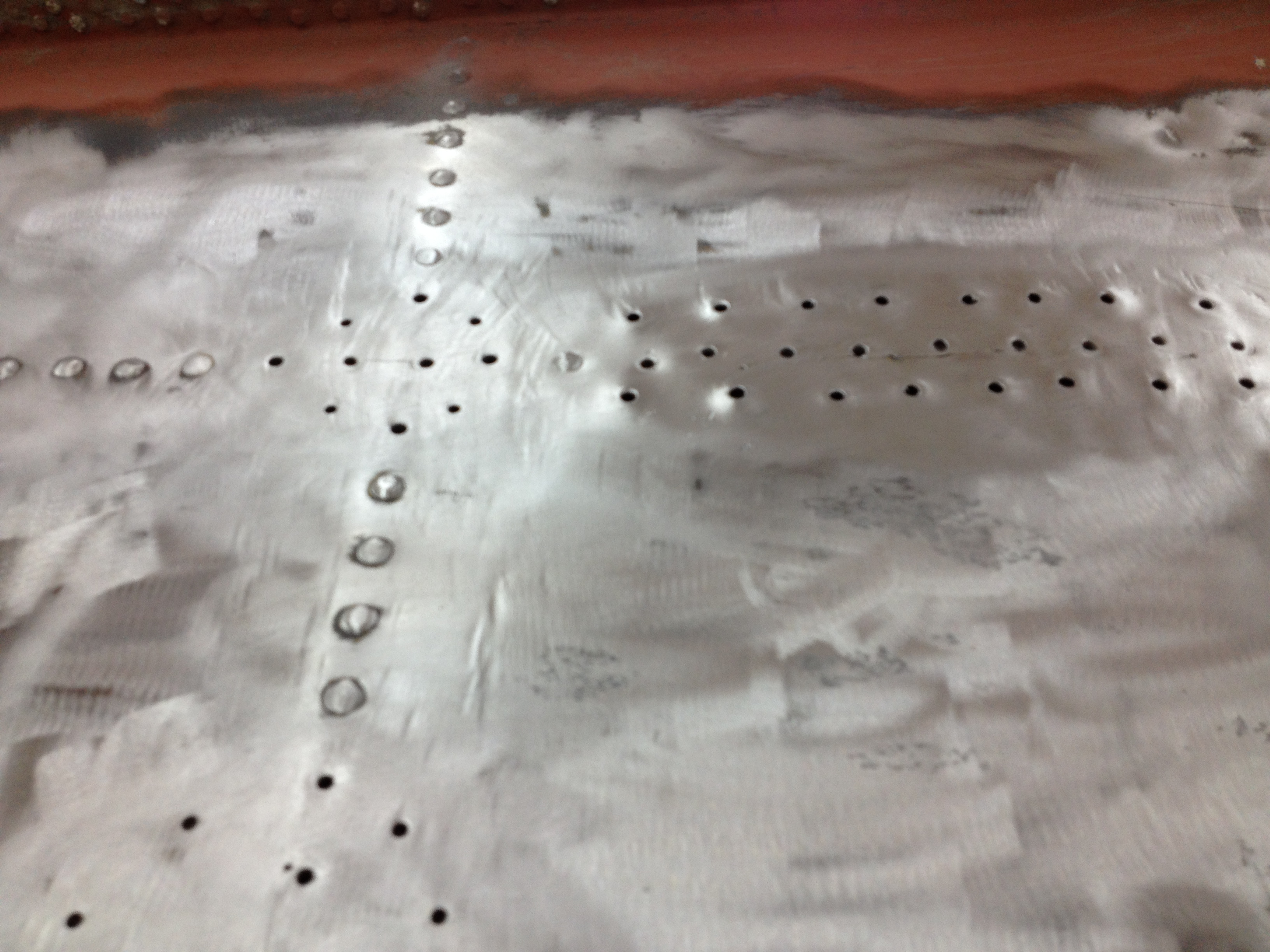

Все отчистили, убрали клепки
marvel
25.10.2017
21
Южанка 2
Отсутствует

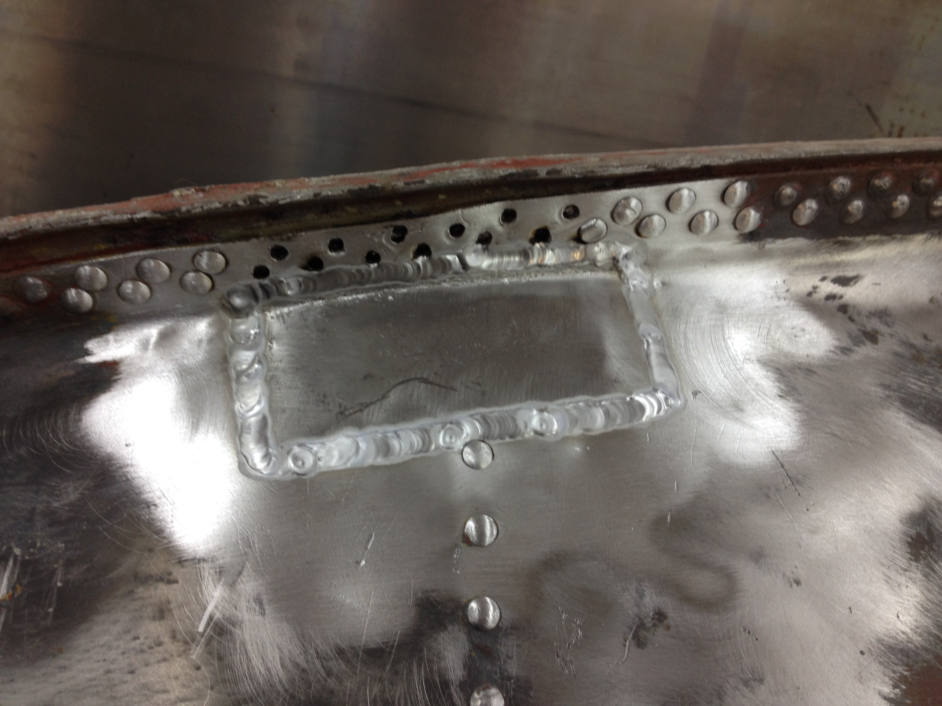

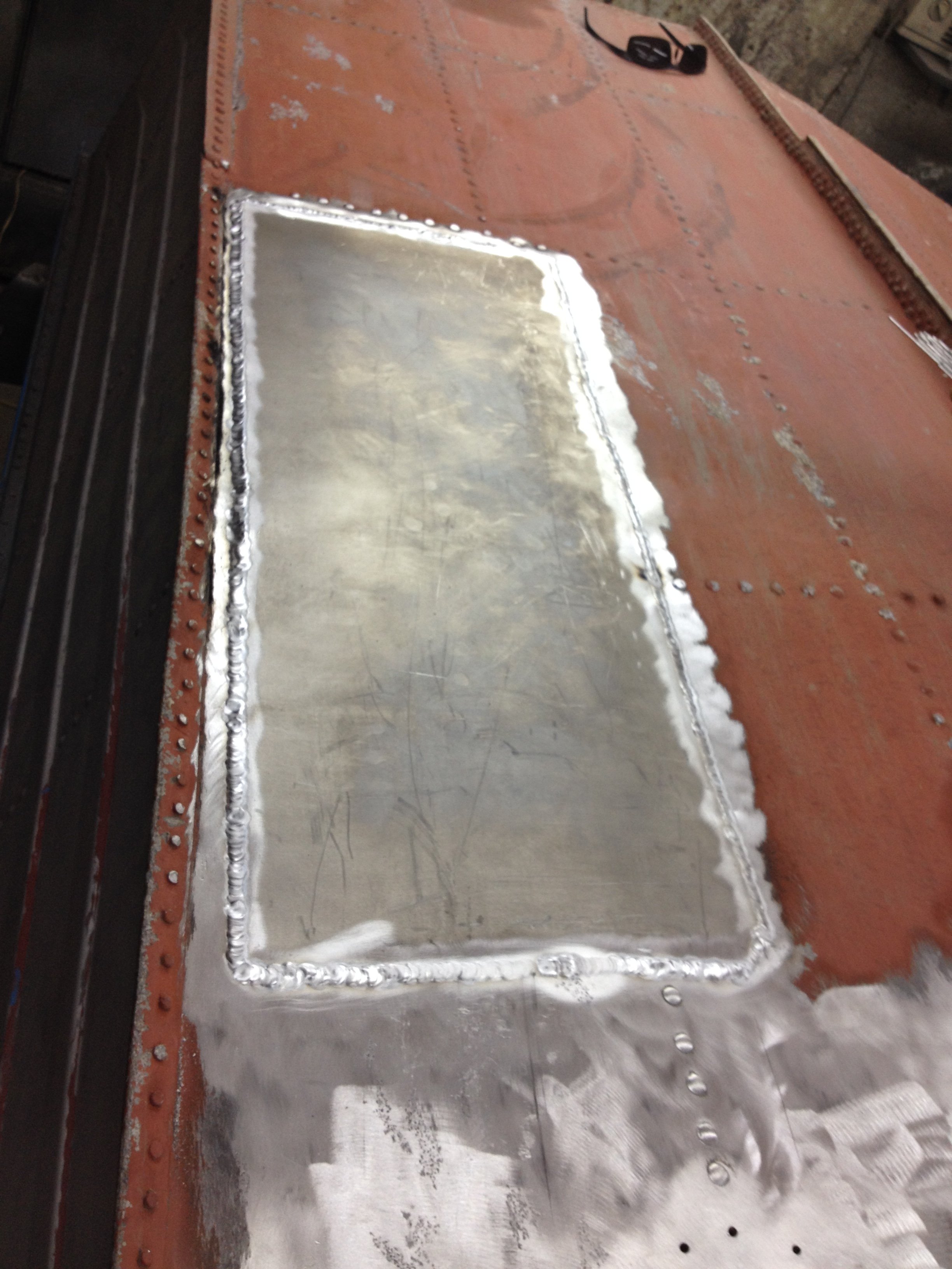

Долго думали как заварить ДЫРИЩУ, большим куском с захватом трещин рядом или каждую по отдельности, решили по отдельности

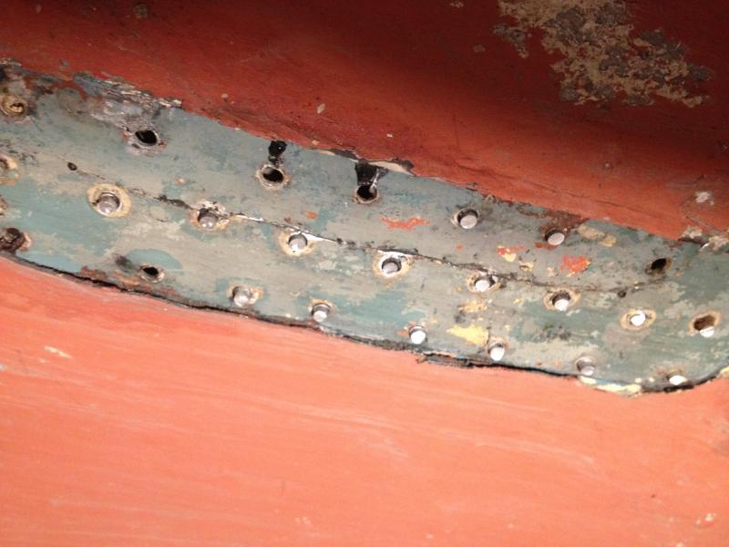

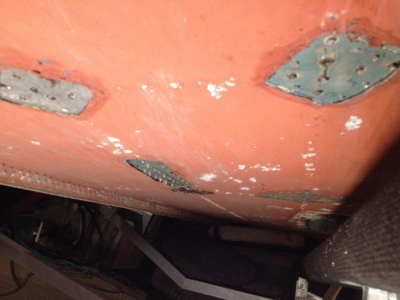

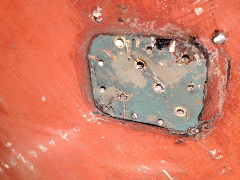

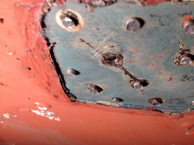

Тут была латка на обычных болтах, да что тут, ВЕЗДЕ, все уже порядком сгнило, где-то даже на саморезы были...
