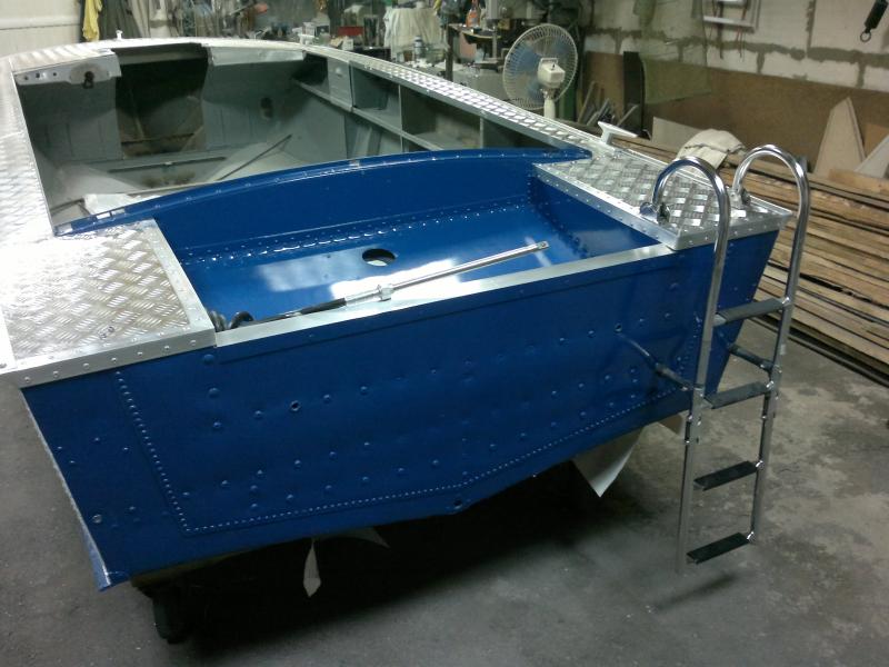

У нас в Волжском чувак самовары делает,пьд вид вильбота.в прошлом годе спрашивал 5- м от 200 т.р.,остальное по хотелкам.
При чем с оформлением и лодки очень ходкие.
Так вообще может заказать сразу самострой под все хотелки???

Ну да!А то цены на тюнинг-несообразные с затратами и запчастями,дикость какая-то.Как будто с потолка взяты.

Олег!Та Волжанка,что выложил Владимир(Докер)-стоит в районе 260-280 тыс.Неужели потребуется еще 200 тыс.,чтобы довести ее до ума?В смысле-установить эхолот,музыку,лестницу на корму-остальное уже есть в базе.Ну и тент.
:) В этой конкретно лодке тент был.Не было кресел с тумбами,проводки, помпы ну и мотора соответственно с приборами.Кое что ещё переделалиРундуки и якорный ящик,топовый и прочие мелочи .И снова звонили.Назрели новые " хотелки" в процессе эксплуатации .Пока записали на март месяц.Пусть ещё подумает что ему надо!
Я вам пр Фому? вы мне про Ерему , по чему клепаные лодки в среднем в два раза дороже , не задавали себе такой вопрос "и по чему то продолжают жить , правда не в нашей нищенской стране , где новые просто не по карману"? Или у нас по всем берегам причалы установлены , думаю меньше половины лодочников мостки себе построили , значит на берег лодку вытаскивают , а потом сталкивают - вот и сравнивайте по этому критерию , А ДЛЯ МЕНЯ ОН СУЩЕСТВЕННЫЙ , но как говорится каждый ........................как хочет или по мере своих познаний, а у нас маркетингом сварки эта информация не доводится. Бизнес - себестоимость должна быть низкой, а здоровье - это отдельная статья расходов .
А работу мозгов учел или за это платить не стоит ? И ответственность за изменения конструкции доже даром должна быть, чиновнику за подпись, это нормально , не дикость , а главное из подпола взята .

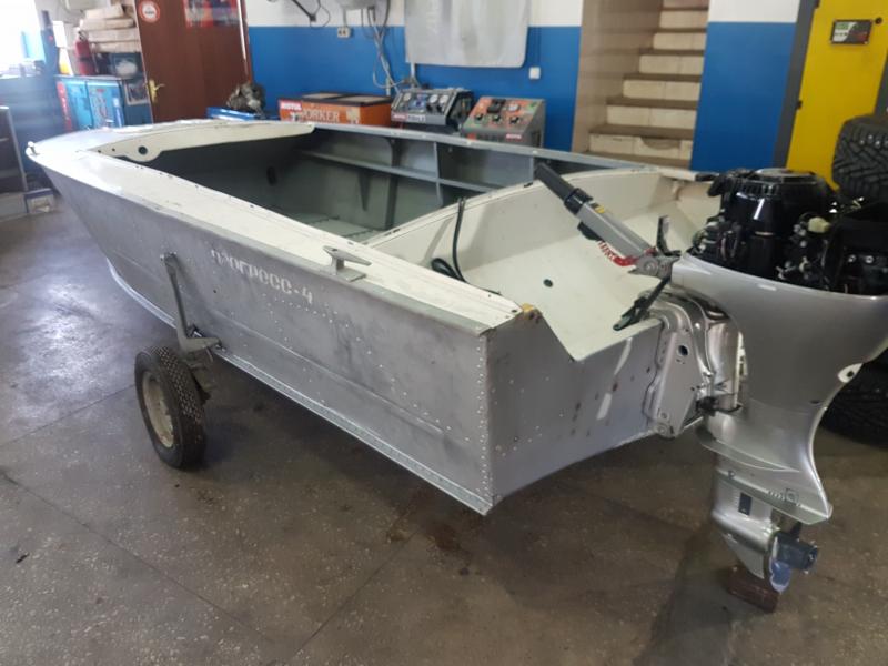

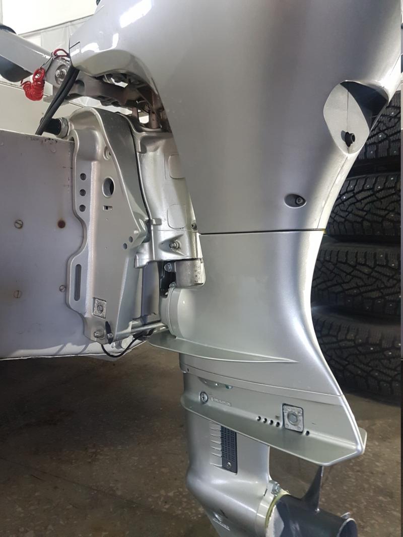

Сегодня получил колеса, установил и закатил корпус к себе в бокс.
Повесил на транец Хонду 20. Не пойму он правильно висит? На моторе нет бирки, не знаю какая нога L или S.
Подскажите как правильно замерить ногу и понять какая у меня на хонде.
Еще вопрос транец надо поднимать или нет? Под этот размер я потом найду мотор с гидроподьемом?
вообще под какую ногу лучше сразу делать транец?

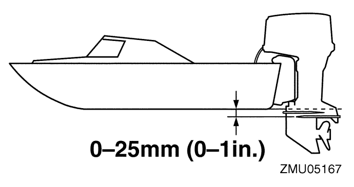

Кав плита должна быть в ровень с днищем.
27 256
2 234
Мотор с длинной ногой.
Транец поднимать нужно.
Уровень Акп вровень с килем делай.

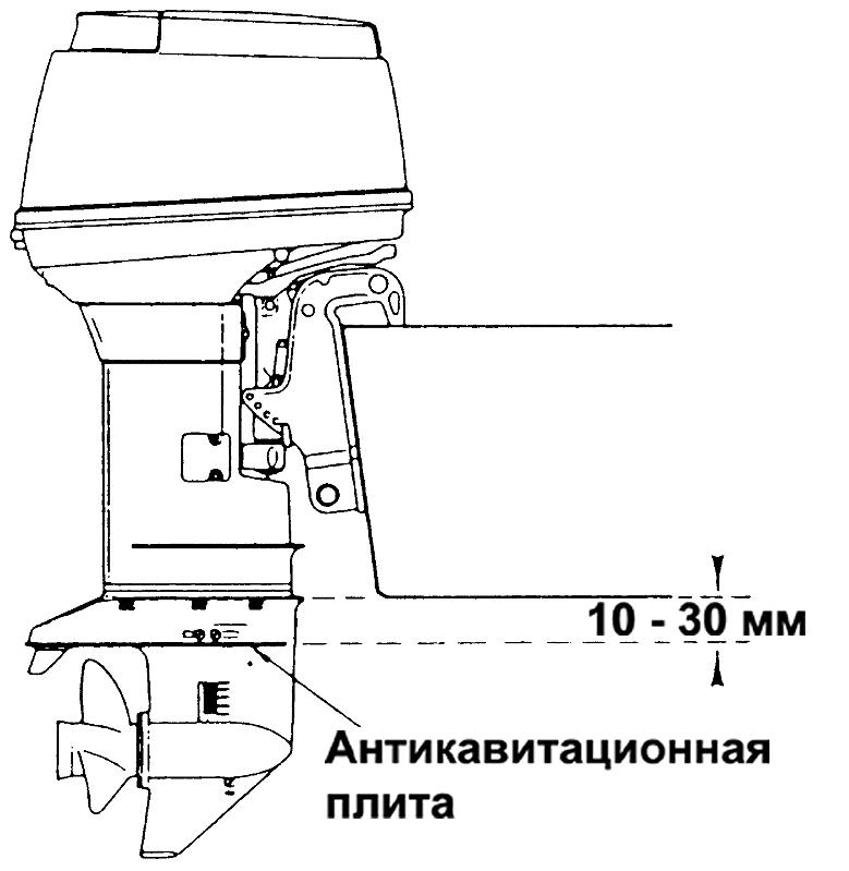

Нижняя или верхняя часть плиты должна быть в уровень с килем?
11 336
5 001
Должна быть от 0(нижняя часть вровень с днищем)-2,5см ниже.....но лучше ближе к 0
В уровень с килем или все же днищем?
Днище то под углом..

:) Судя по фотографии мотор L .Точно по мотору транец можно сделать только при наличии мотора.508мм это стандарт под который производители НЕ ПРИДЕРЖИВАЮТСЯ .Он примерный.Например в последнем случае(С пРОГРЕССОМ) мотору нужен был транец ,высотой 550 мм . При наличии мотора меряется очень просто .НА станине от места посадки на транец до плиты простой рулеткой.Величина заглубления (вровень ,ниже или выше ) это индивидуальная настройка комплекта при эксплуатации .А ещё есть Рекомендации монтажа! Вот первоначально их и надо соблюдать.
На фото видно S , транец родной под советский стандарт 380 мм , у импортных обычно 420 мм . Если собираешься брать другой более мощный мотор, советую взять L и переделать транец под 508 мм - бережёного бог бережёт , универсальность не лучший критерий . Высоту навески , как Владимир правильно написал , подбирают , мануал написан производителем мотора который уже получил от вас свои деньги и его не интересуют ваши затраты на топливо , часовой расход не зависит от глубины погружения мотора , а вот скорость и соответственно пройденное расстояние для владельца критерий существенный , я стараюсь поднять по максимуму , даже допускаю прохваты при резком повороте , за то при основном, прямолинейном движении минимальный расход топлива , например на Амуре выше на 25-30 мм .
