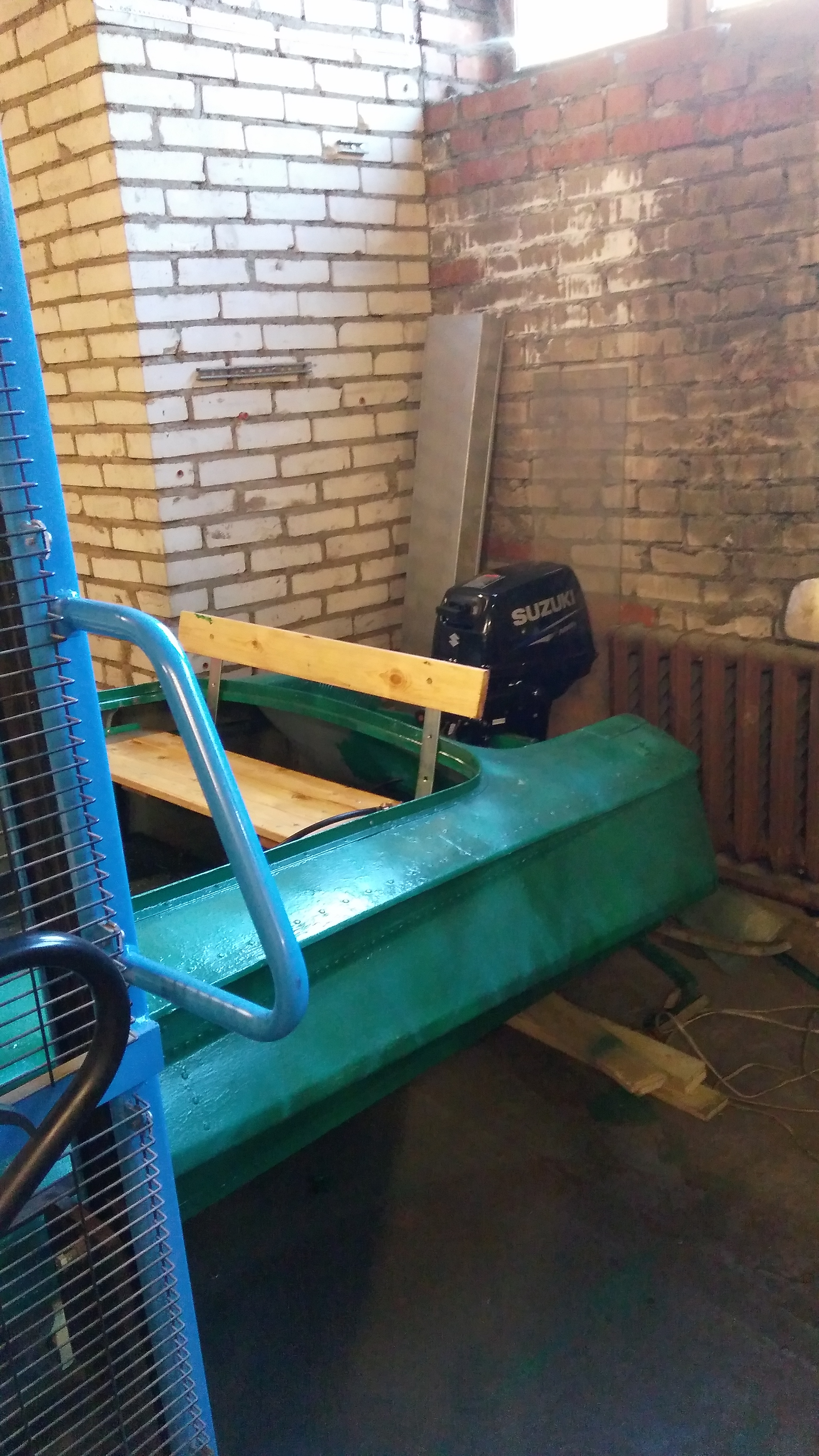

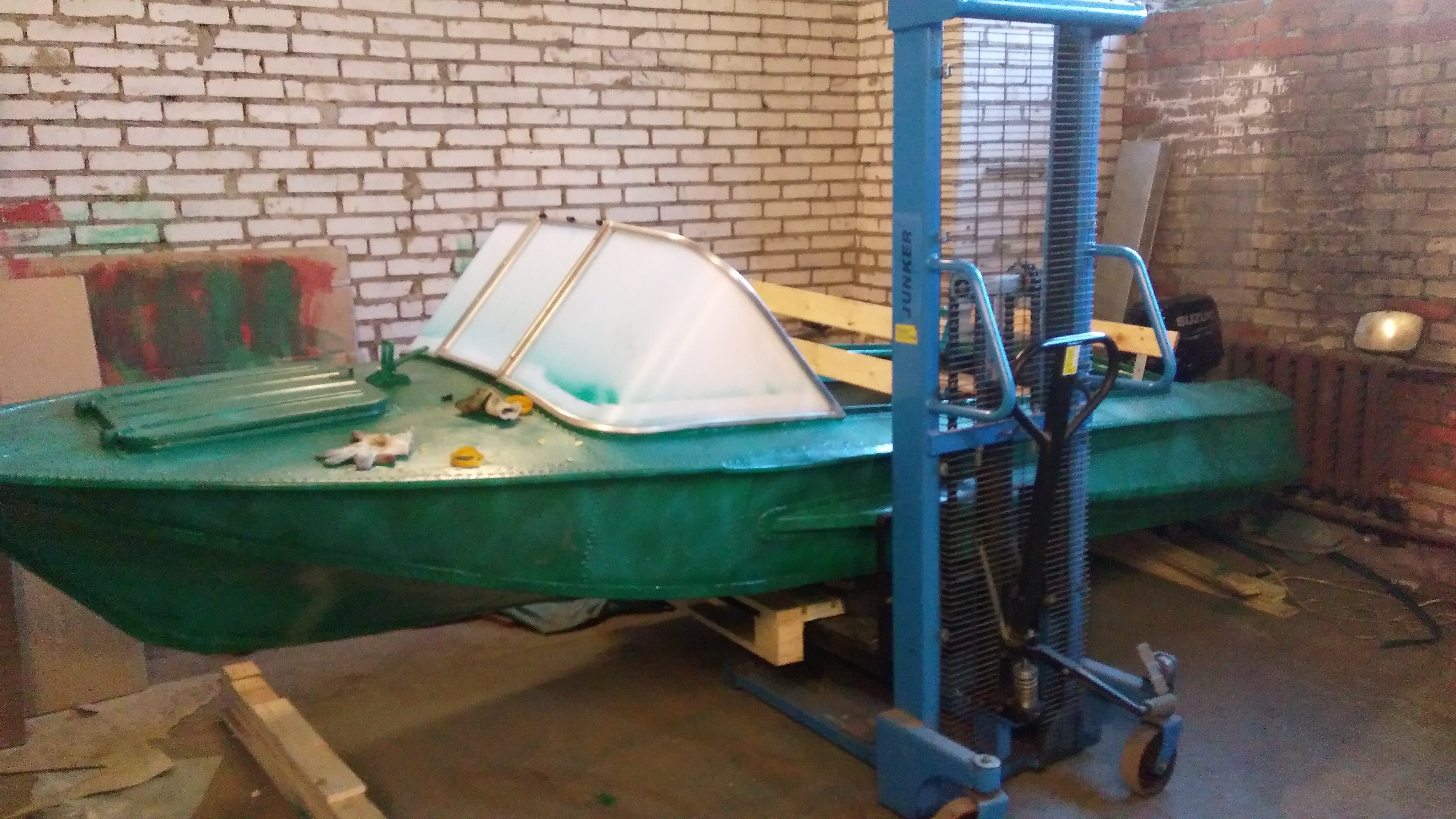

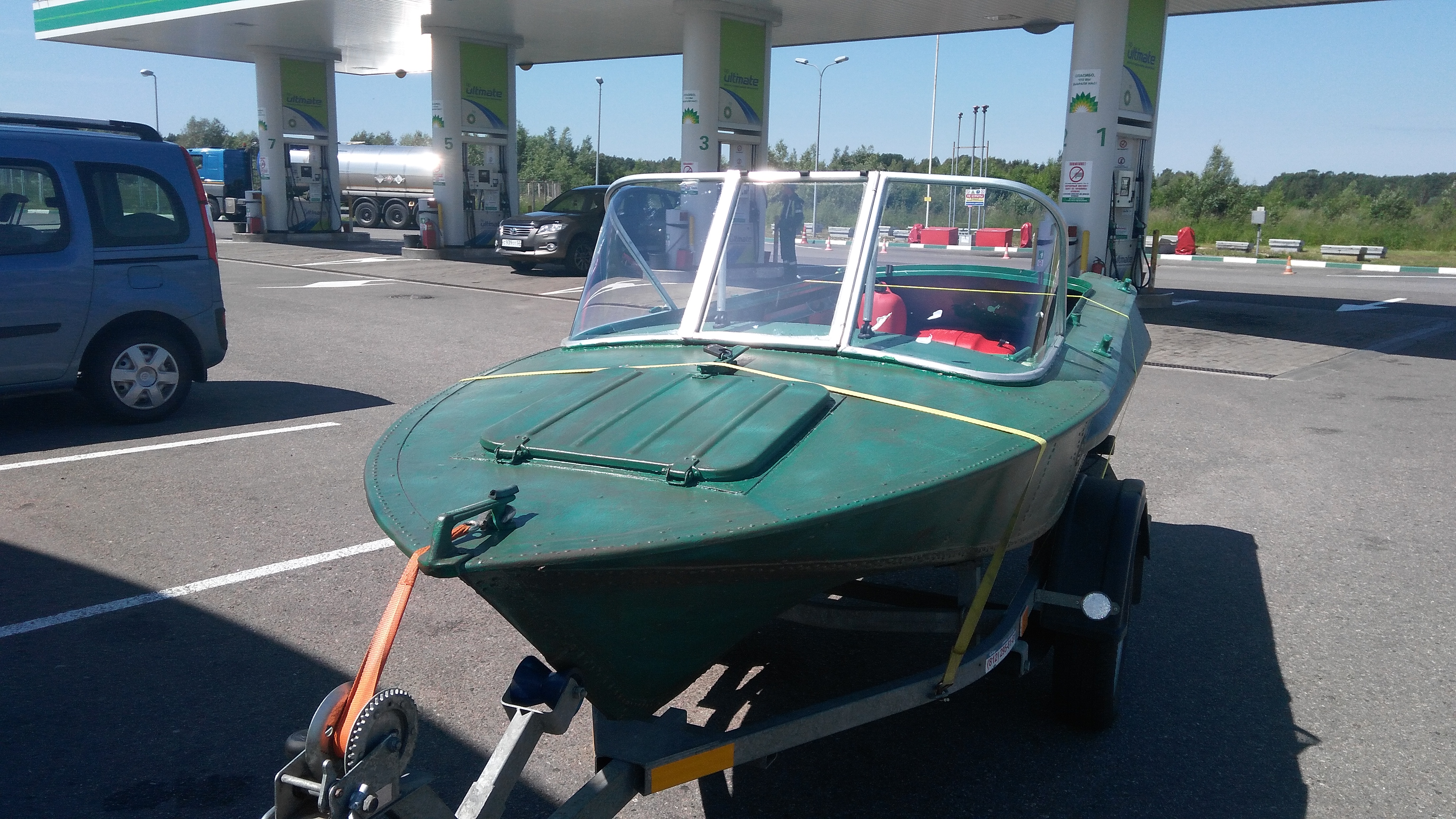

Давно не писал. Времени не было... Подгоняю мотор потихоньку. На фото видно плохо, но встал двигатель прекрасно.

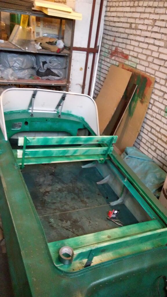

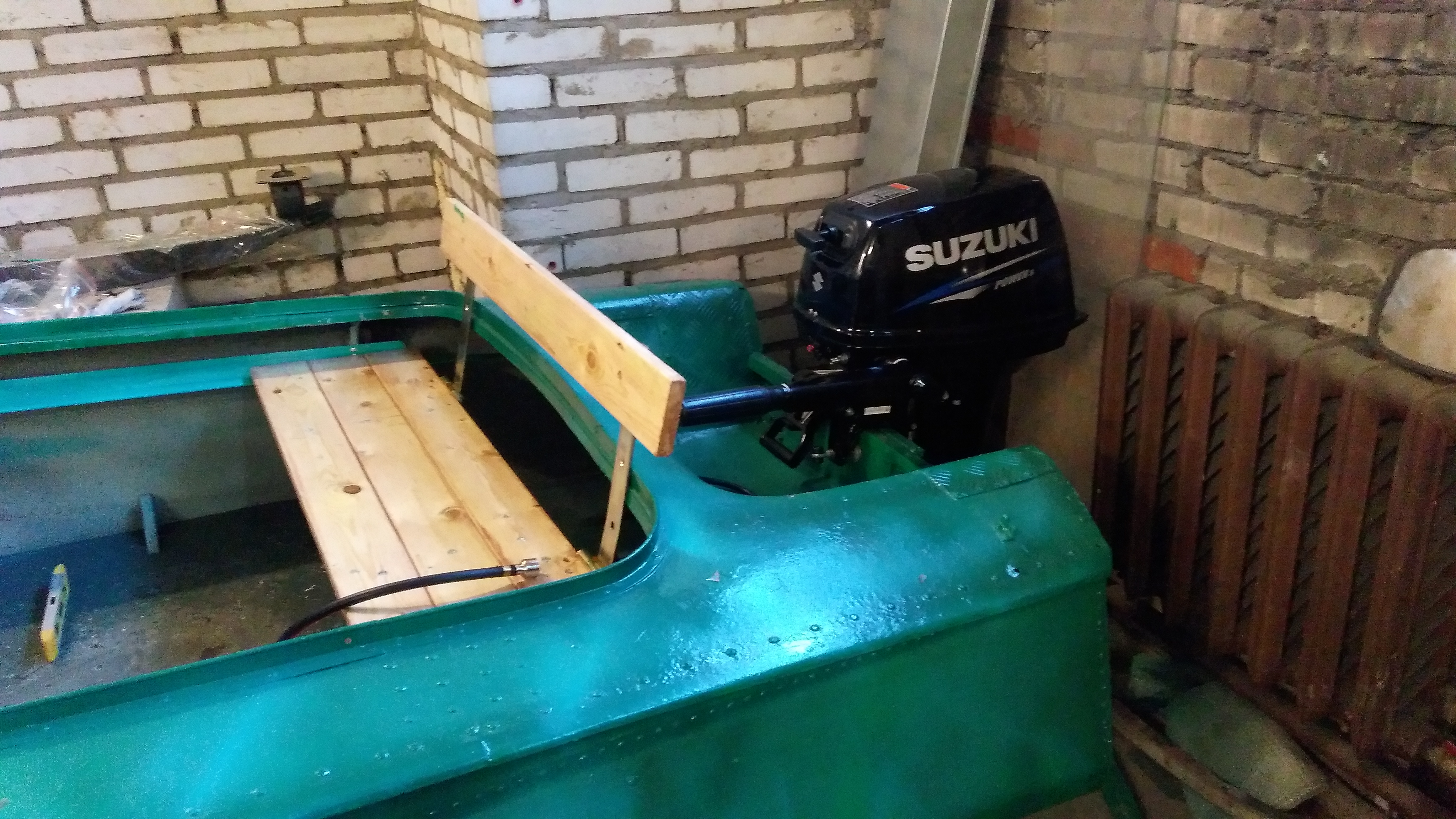

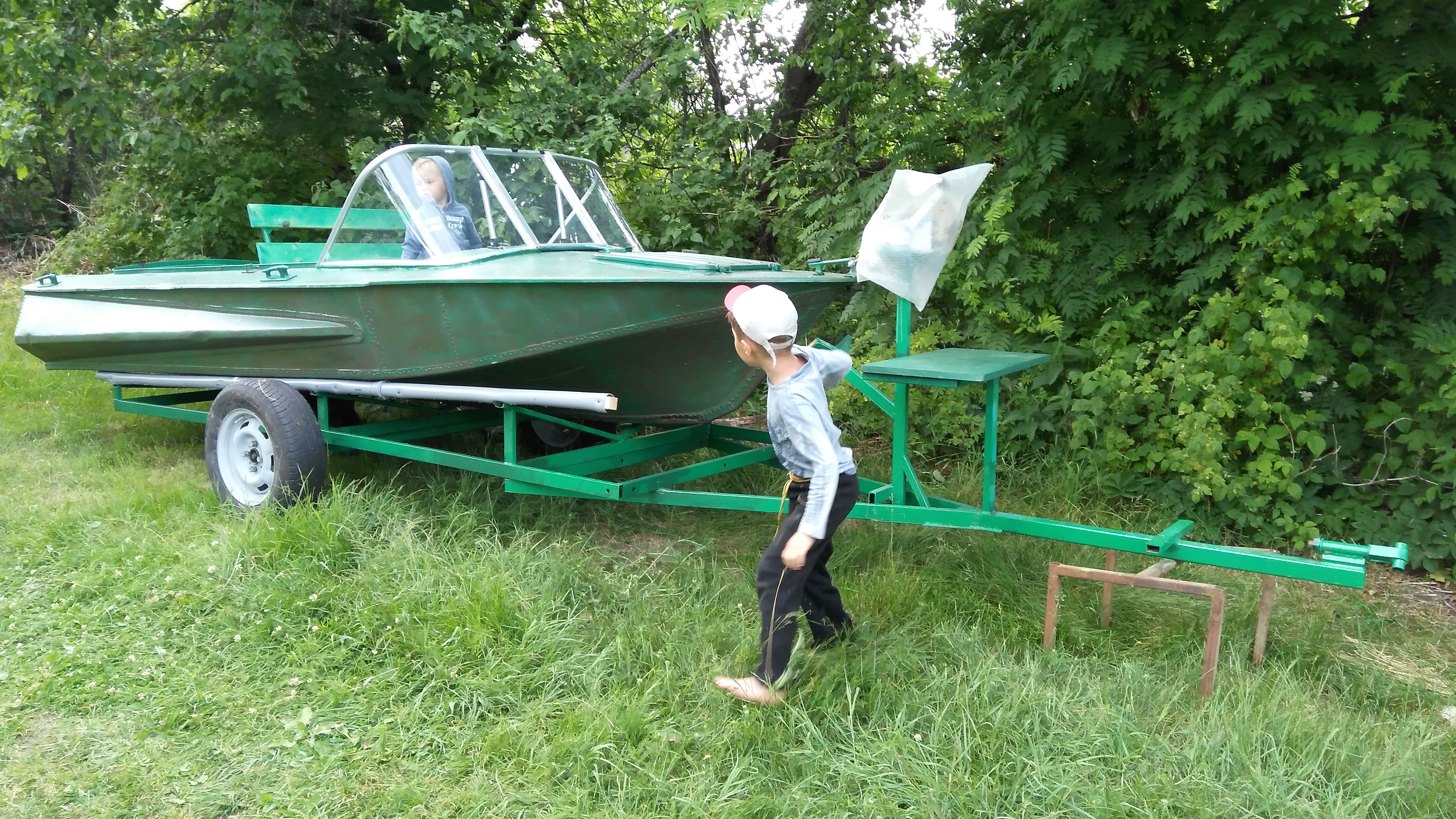

Ну и вот лавочки складные простейшие слабал. И швартовые утки от прогресса поставил. В деревне у себя нашел прогресс, уже побежал за деньгами, что б с хозяином договариваться. Но сквозь тот прогресс аж трава проросла. Особенно в тех местах, где свинцовые груза лежали от сеток. Вот за пол литру напилил с него швартовых и люк с оригинальными креплениями в идеале почти. Жду не дождусь отпуска.... Испытания начну. Ох как потечет где.....) Но есть уверенность, что не потечет. Говорят лента эта, которая в швах, имеет особенность к высыханию и швы маленько начинают течь. Но потом, яко бы, опять набухают и все норм. Так ли это? Лодка всю зиму пролежала на сухом, теплом складе....
16 492
1 265
Так .
Но скорее всего , она не набухает , скорее всего течь "замыливается " , грубо говоря грязью затыкается ( песок , ил , муть , гидроксид кальция , и всяко разная взвесь , находящаяся в воде и в лодке.

У тебя пятнашка? А лодочка смотрится все лучше.

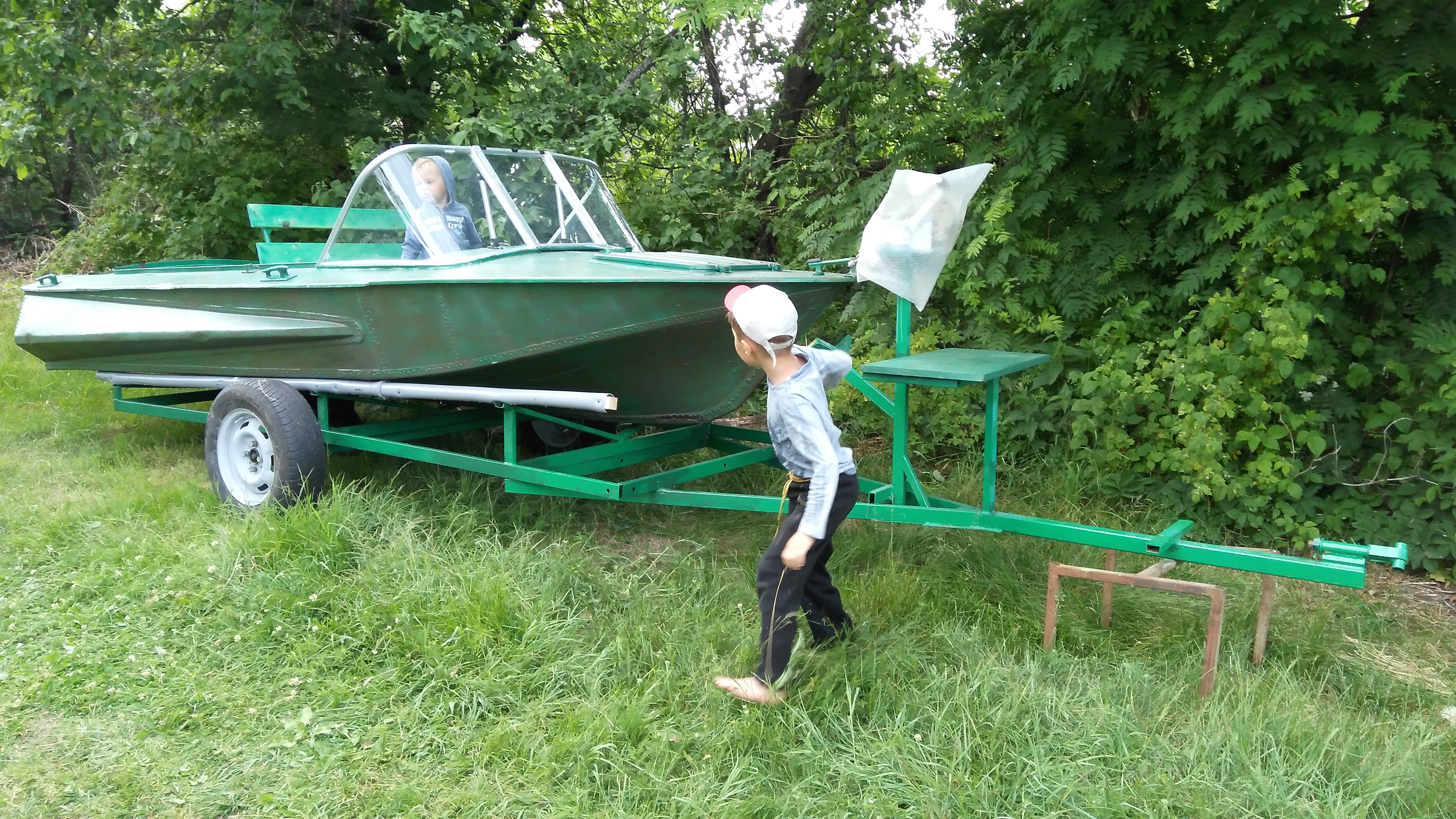

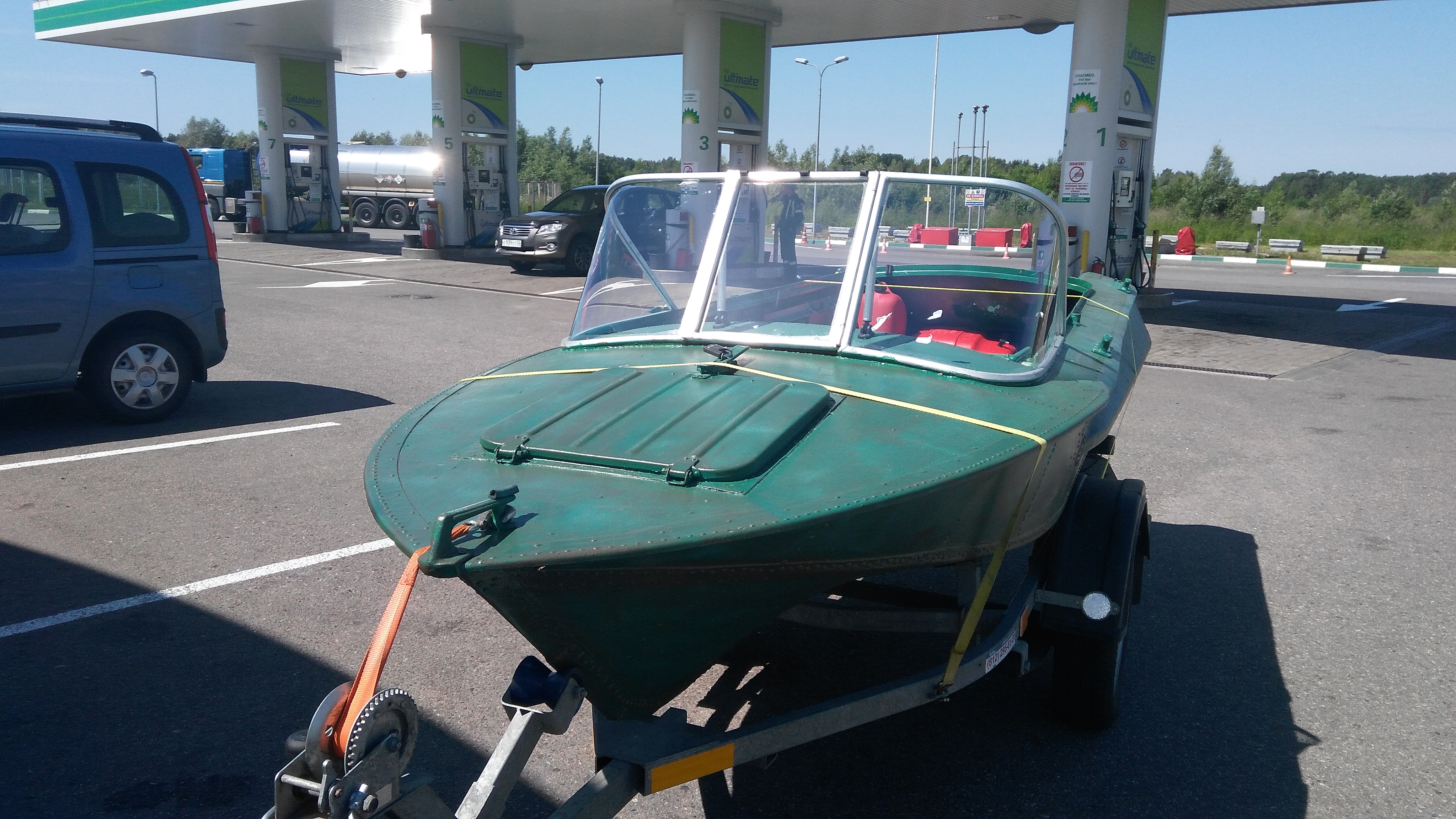

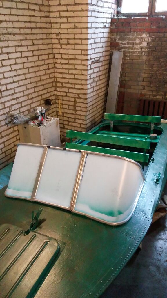

подскажи пожалуйста а сколько это стёклышко весит хотя бы на вскидку и какая у него высота от притопочника до самой высокой точки?
T_rex
26.09.2017
14
Пелла, Обь1 Газисо, Баркас самодельный- 8 метров)))
Tohatsu M18E2 EPS, Tohatsu 3,5, Lifan 190
T_rex
26.09.2017
14
Тут про стекло подробнее, по весу..... около 3-5 кг, не более. Высота 500 мм, примерно, если надо точно, померю, вечером отпишусь.

Нет. По ощущениям от 3 до 5 кг. Там же алюминий да поликарбонат, чему там весить....? Высота 500 мм, вчера проверял.
Спасибо что заморочился,а это от лодка 44 или всё для лодок? и померь уж тогда и растоянии захода углов в кокпит.

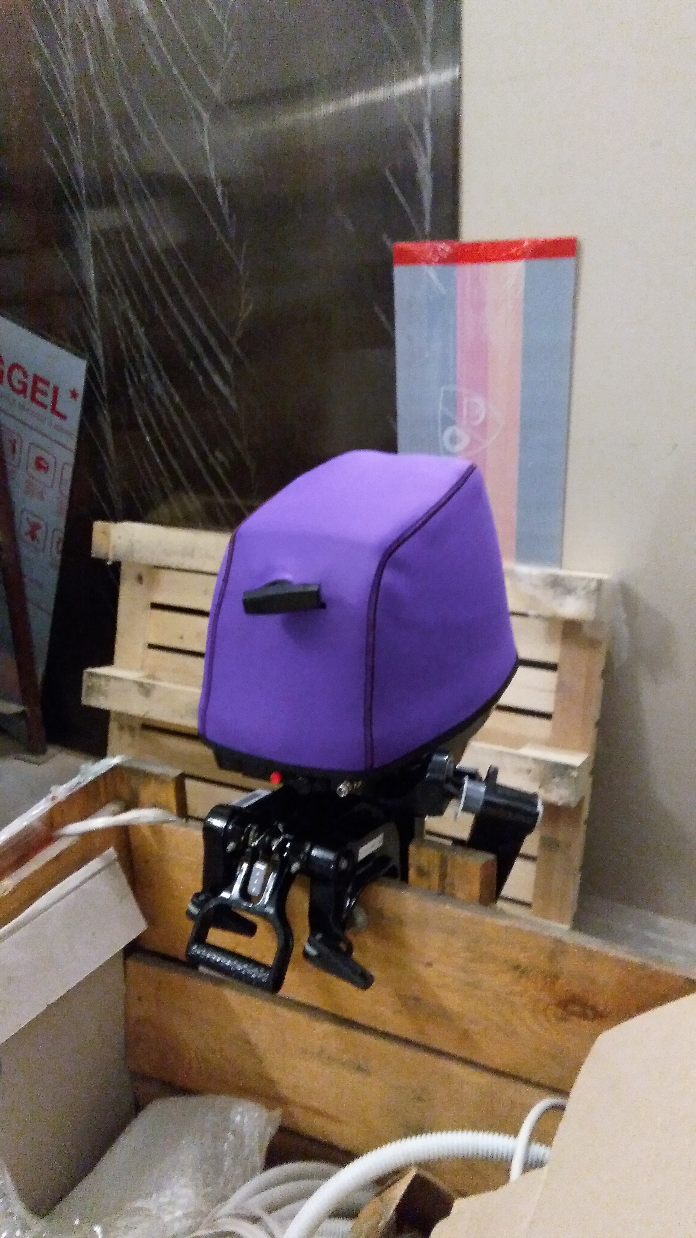

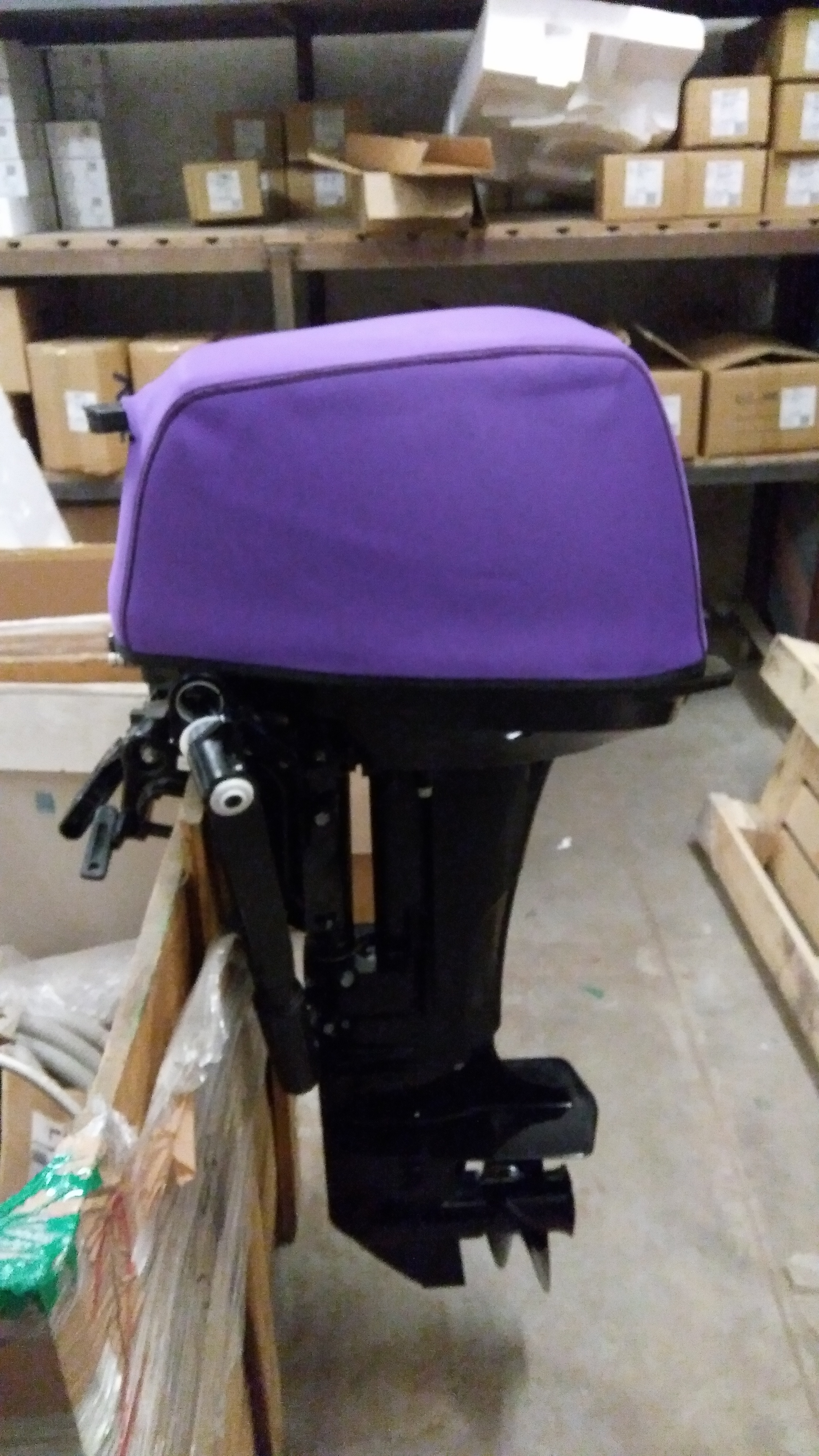

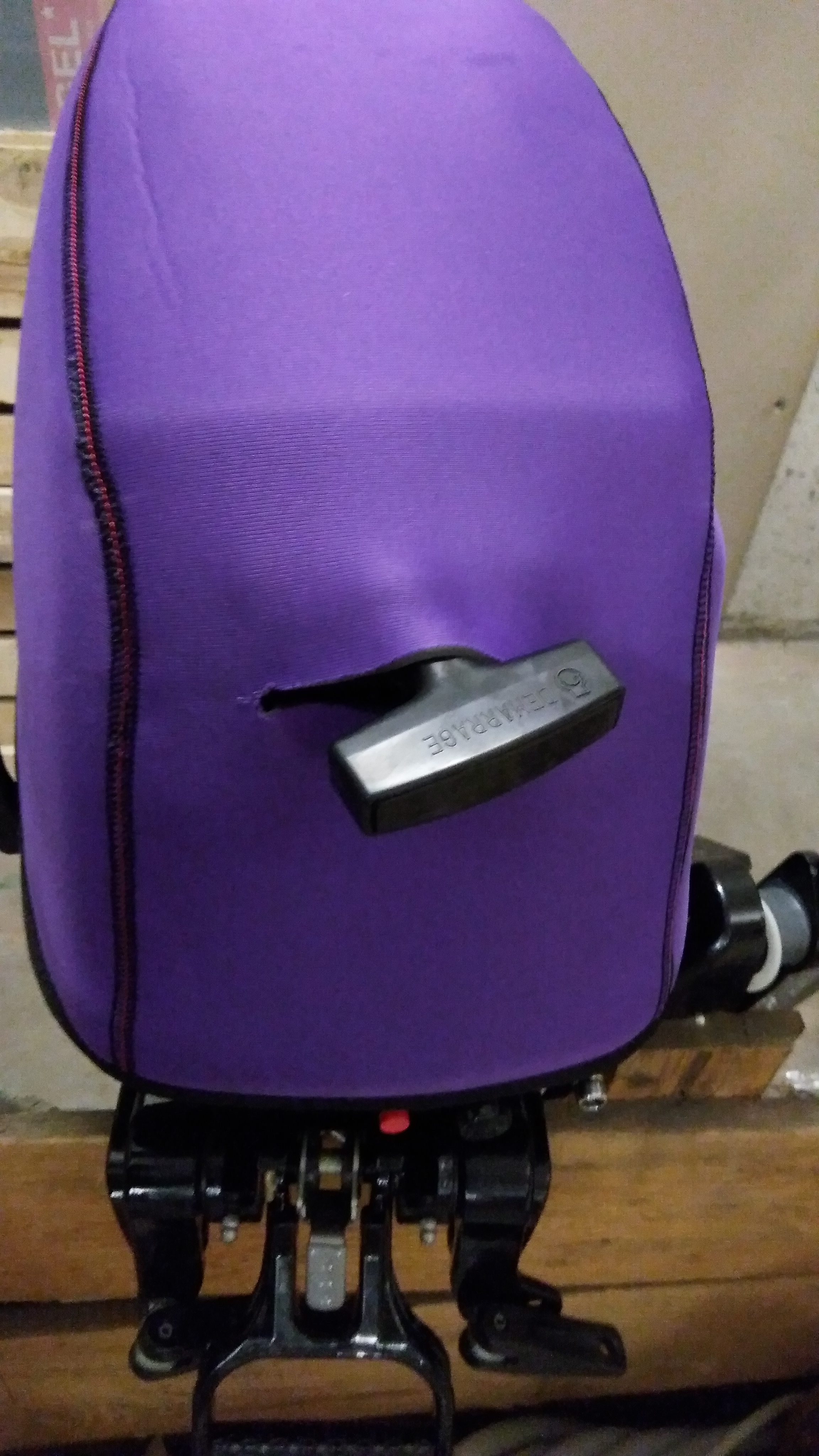

Купил чехол для капота мотора. А то жаль как то новенький капот. Да и внимания мотор будет по меньше привлекать....IMG_20180531_152821.jpg

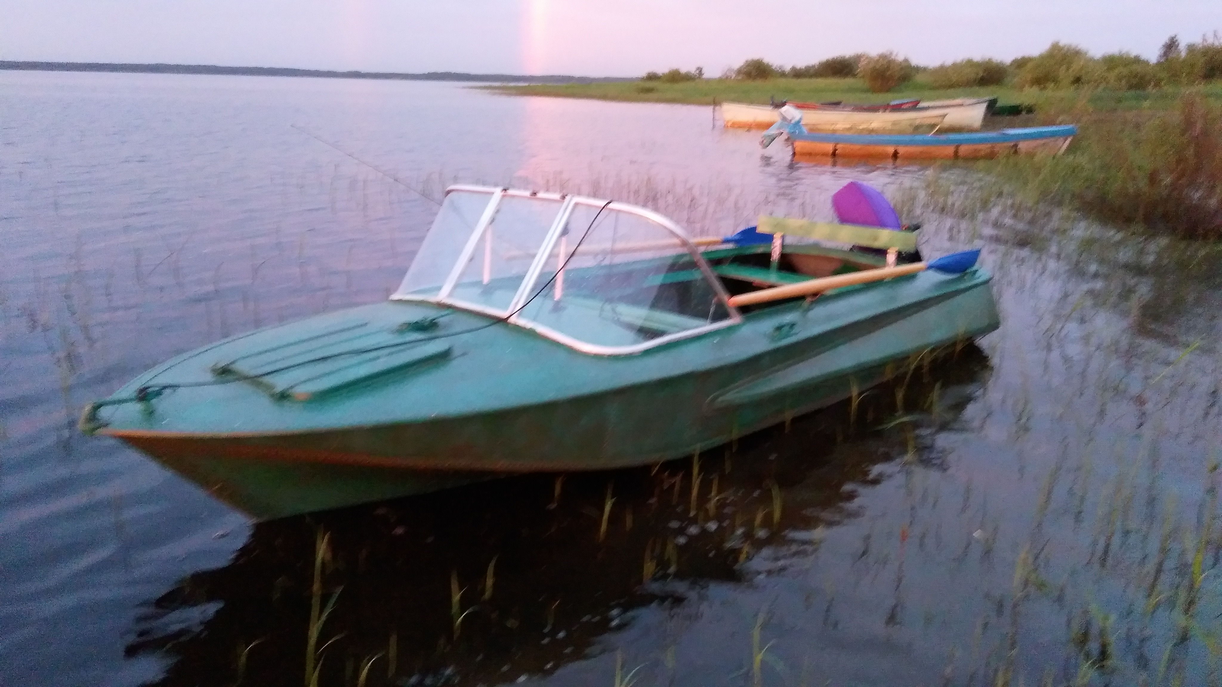

Ну вот и все.... Даже жаль как то. Отвез я лодку к месту обитания и провел первые испытания. Что меня потрясло, так это то, что на волну 40-60 см лодке в обще все равно... Вспоминаю свои ощущения от казанки (Южанка), так наши просто крейсер! Ни на минуту не пожалел, что вложил силы и средства в эту лодку. Хотя была возможность взять Южанку в намного более приличном состоянии в те же деньги. Особенно если носом в волну. Как на машине с хорошей подвеской, качает и все. Никаких биений и нервных рысканий. И это в 3/4 газа. Кстати, скорость в 3/4 по спокойной воде 31 км/ч, при встречной волне 27-28 км/ч. Ну тут все очень зависит от навигационных условий. Пока на обкатке в течении 30 сек максимум 37 км/ч. Как и писал выше, мне, в общем, и 30 вполне достаточно. После обкатки, мотор (Suzuki 9.9) стал работать тише и ровней. Это прям отчетливо слышно. Еще раз благодарю всех, кто участвовал в теме за помощь и советы. Если кому будет интересно, в июле, в отпуске на снимаю видео.
16 492
1 265
T_rex
26.09.2017
14
Да и еще. Совсем забыл... Удивительно, но при спуске на воду и хождению по озеру около 4х часов+ стоянки на воде (в сумме около 8и часов), лодка не набрала воды! Т.Е. от слова "совсем" не набрала. Я с ужасом ждал, что где то потечет, но нет - сухо. Удивительная лодка....
