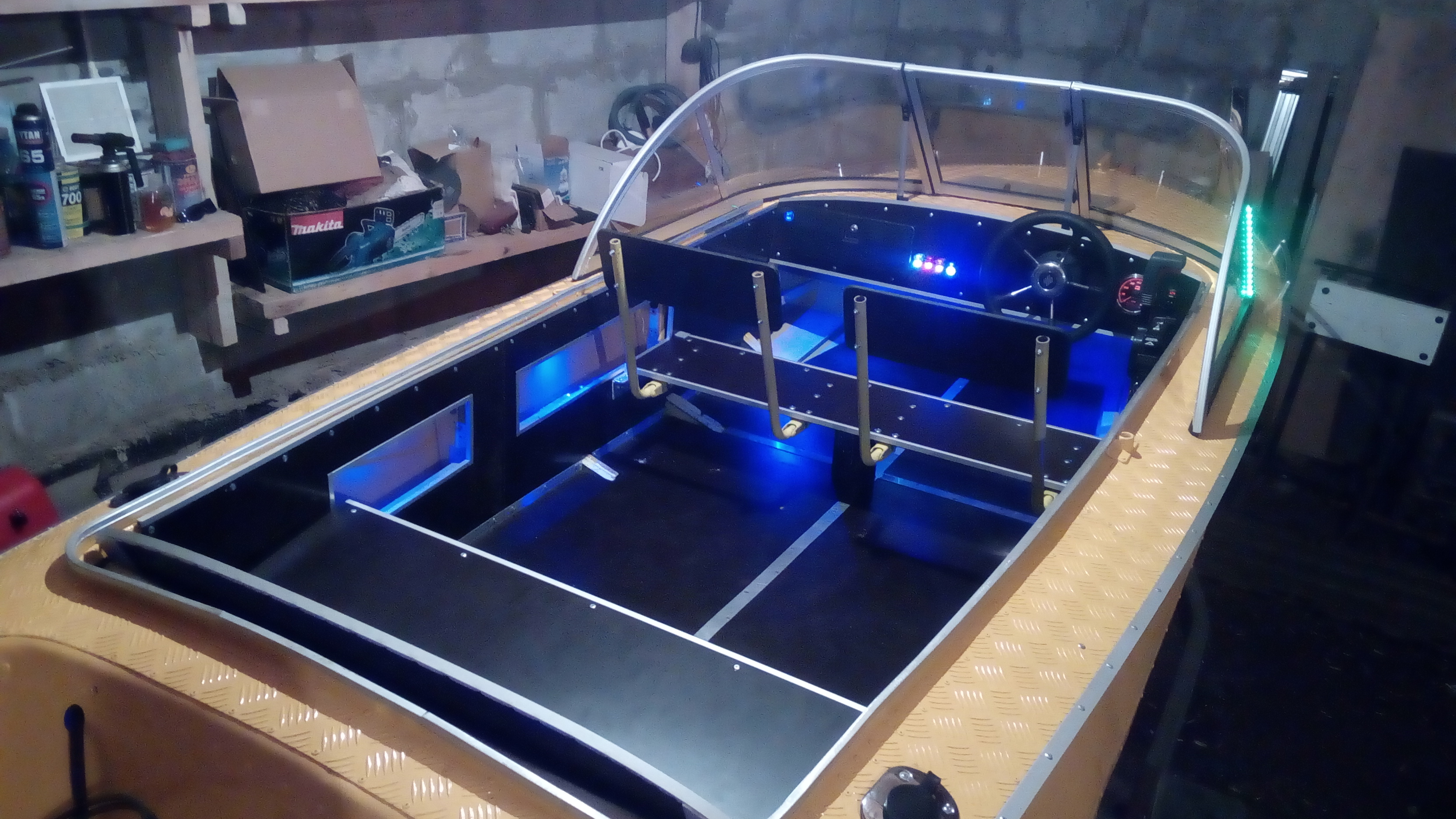

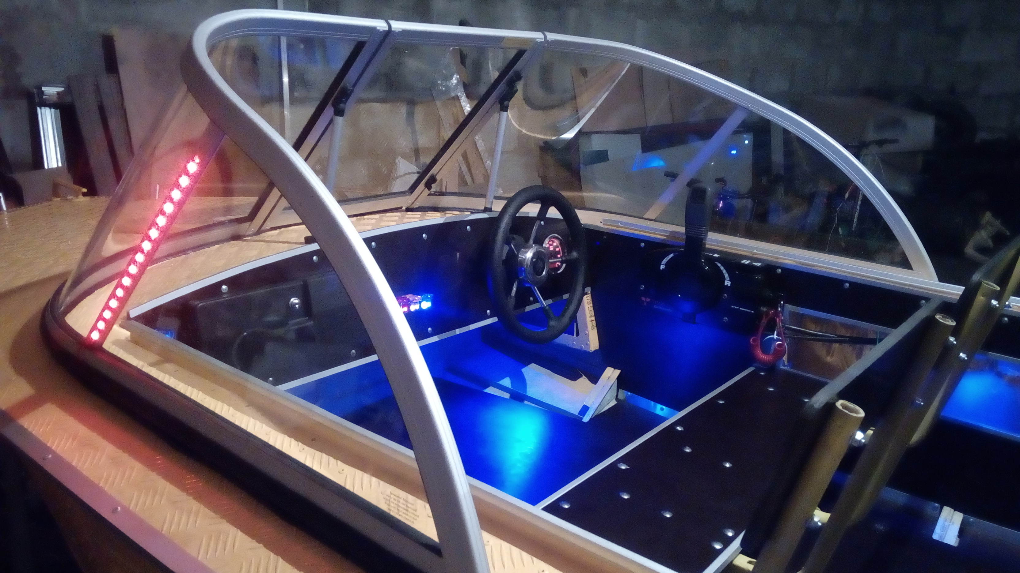

Жень, оторви светодиодные полоски с рамки стекла и поставь правильные бортовые огни с раскрывом по правилам 112,5град. и всё будет гут :yes: ...
В остальном респект за работу :good:, лишь наверное с самым большим достоиством Обь-1 = малым весом - проблема похоже появилась :pardon:

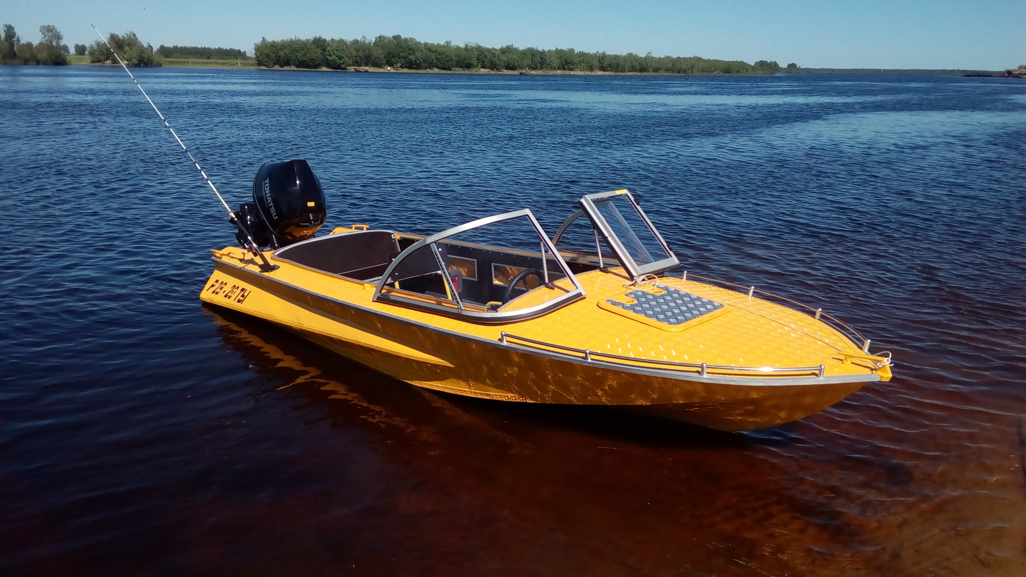

Огромное спасибо за рецензию! Вес конечно добавился,но не критично. В одного бежит 53 км/час,под тремя 46.на 13 шаге.

Здравствуйте, Константин, скорость не замеряли?
Здравствуйте. Сильно зависит от навигационных условий. Винт 11 с завода. При отсутствии волнения и ветре 3-4 м/с скорость в одного в 3/4 газа -35 км/ч, двое (по 90 кг) 33 км/ч, два взрослых (90 и 50 кг)+ два пацана по 20 кг -32 км/ч. , 4е взрослых (90+80+60+60) + рюкзаки и газовый балон в 70 кг, даже на гис не вышла)))). Не ее это работа - грузоперевозки))). Полный газ в одного при отсутствии волнения 37 +- 0,5 км/ч.
