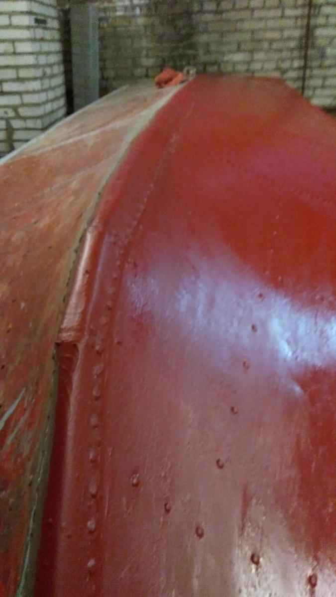

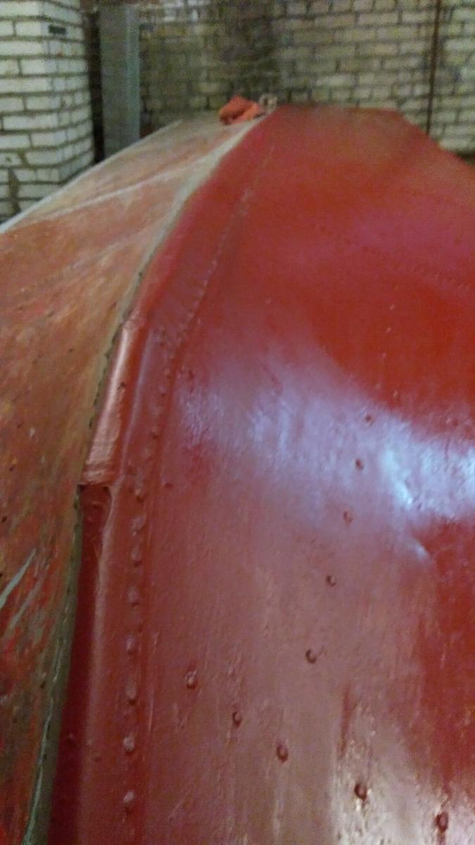

Процесс грунтовки пошел! :D
1 345
Это чем ты её так?

Telenkov сказал(а):
Это чем ты её так?
Hammerite Special Metals Primer, Красный, - грунт по цветным металлам + кисть обыкновенная :D

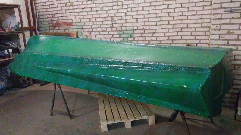

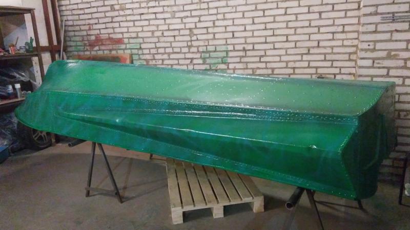

Давно не писал, да и лодкой особо заниматься времени нет. Крашу потихоньку)

Да что ж вы все зелёные такие? )))))
:D :D основной и правда зеленый. Нашел ещё два баллончика на складе- светло зелёный и темно зелёный. На пшикал поверх основного, получился камуфляж :lol:

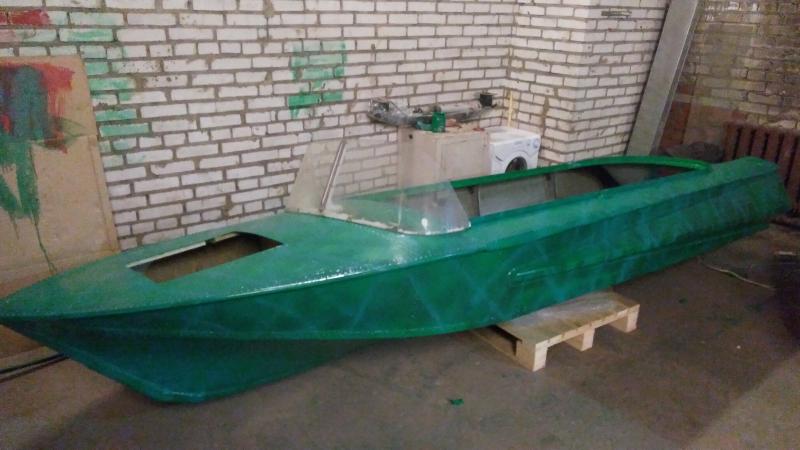

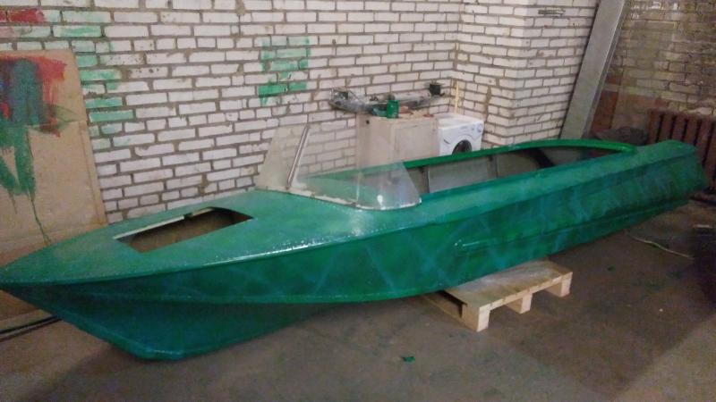

Продолжаю хвастаться, если кому интересно)))). Покраска закончена. Нашел оригинальное стекло. Предыдущим владельцем сделан огромный вырез в носовой части 50/50 см. Прикрыт был ржавой железной на проволоке. Но удалось найти люк от прогресса. Он уже едет аж из Саратова. Надеюсь подойдёт по размеру, иначе придется городить что то....

T_rex
26.09.2017
14
Пелла, Обь1 Газисо, Баркас самодельный- 8 метров)))
Tohatsu M18E2 EPS, Tohatsu 3,5, Lifan 190
Это кислотный грунт. Есть какая то разница, какой в него добавлен цветовой пигмент? Вот уж не ожидал.....
РЫБОЕД- ЭКСПЕРТ
02.03.2011
634
102
Одесса- Варшава
Есть конечно, цветовой пегмент тоже химические элементы, окиси сурика, свинца, меди и т.д. тоесть тот материал, который вступает в реакцию с алюминием.
Вы сейчас скажите, что лодка была окрашена красным грунтом, да, у меня так же, НО, сперва она была протравлена кислотным грунтом ВЛ- 02, а затем уже погрунтована грунтом под краску, тоесть металл защищён ВЛкой.
Хотя в ваших условиях и проделанной работе я б наверно забил бы на этот факт, сорри )))
И в придачу окись железа судя по красно-коричневому цвету.
