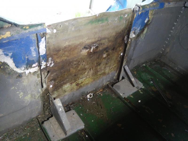

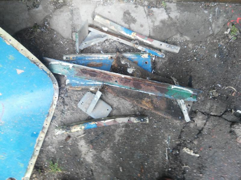

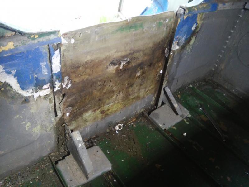

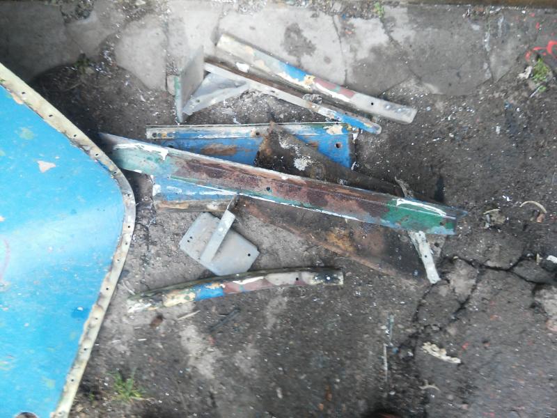

Напугали вы меня, коллеги!))) Побежал на склад смотреть рецесс. Нету там никаких трещин. И даже два самодельных усилителя стоят - ржавые железины. По моему все не так плохо. Оцените плз. Лодка работала на базе, не думаю, что на нее ставились моторы, мощнее ветерка 8 или 12. Шатал все руками еще при покупке - ничего не шевелится, не играет, так сказать. Лодка лежит вверх дном, так что вото "вверх ногами".

Транцевая доска с внутренней стороны должна быть цельная, у вас она из 2 х кусков.
Второй вопрос, как он ее туда завел не снимая Z образного усилителя? Он срезал верхний профиль транца и " усилил" его китайским 30 тым уголком с толщ полки 1.5 мм?
Плохо видно связь со стрингерам там гниль или грязь.

Не, стрингера все целы. Сейчас лазил еще раз проверял, грязь отковырял, там заводская краска и не отколупать ее. следов трещин и коррозии нет.
Кстати, верхний профиль не срезан. Это и по фото видно. Не знаю как завел, предполагаю - раскрошил гнилую, старую доску и новую снизу вставил.

По фото кстати и не видно резал или нет. Там где резал замазано герметиком и стоит нашлепка из квинтета.
