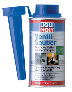

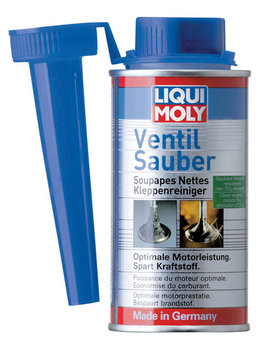

Лучше непридумаешь 14 отлично, 17 в жини невстечал в бензине.может по клапанам, что скарее всего,или зазар тепловой .Себе купил такой очиститель у немцев, 6€ , хочу попробывать, думаю должно получится
