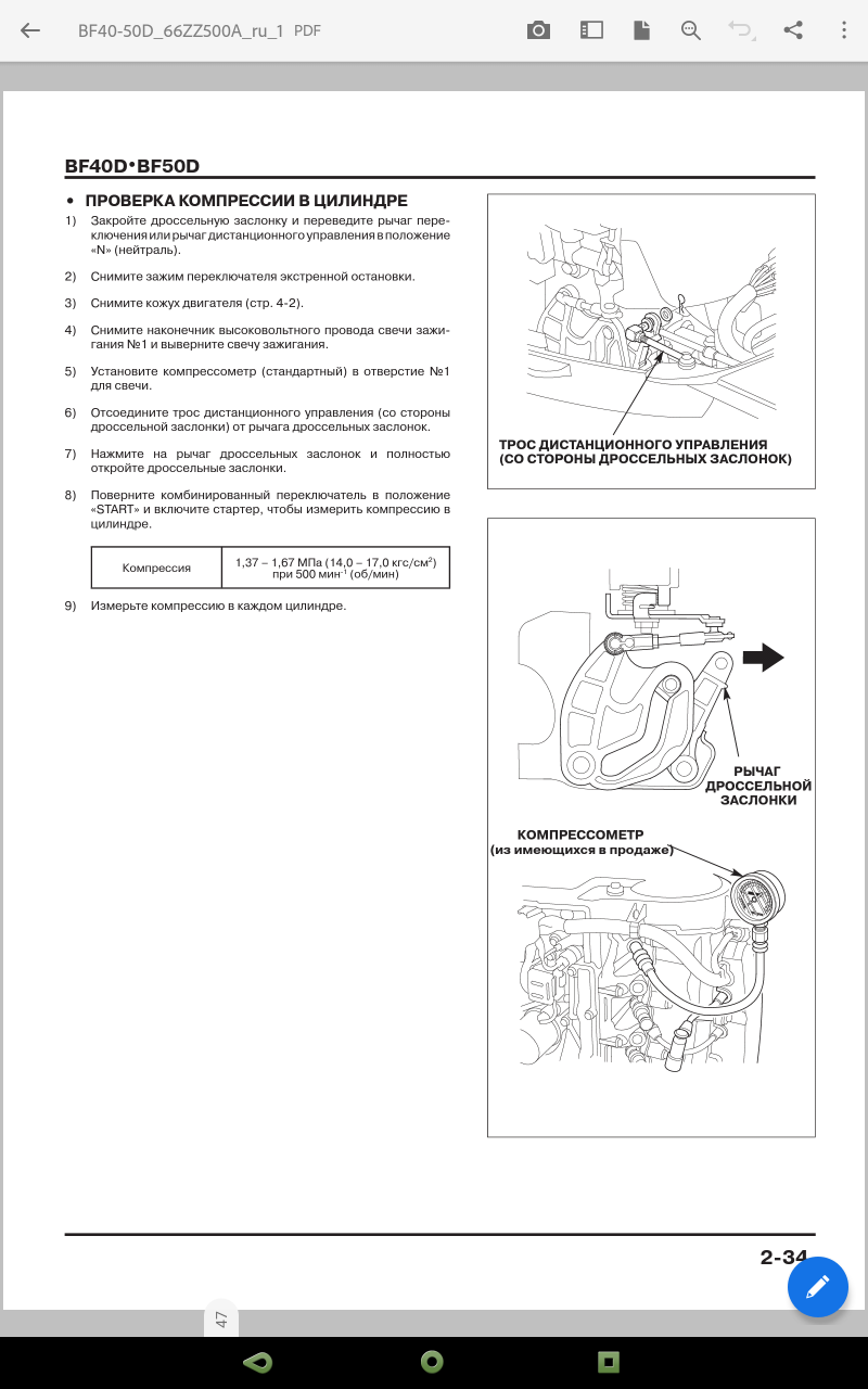

А как её правильно проверить? Если действовать по мануалу, то ведь двигатель заведётся. И как мне сравнивать полученные показания на холостых (850об/мин) к приведеным в мануале при 500 об /мин.

Я думаю отключить фишки форсунок, выкрутить все свечи. И поочередно включая зажигание и крутя стартером проверить все цилиндры.
Все правильно написано в Мануале!!! Я единственно свечи сразу все выкручиваю, мотору так легче крутить и ключевой момент должна быть полностью открыта дроссельная заслонка.
Фишки не от форсунок, а от катушек или проще с кнопки экстренной остановки ключ вытащи.
Кольца залегают потому, что у мотор не работал продолжительное время, продукты сгорания в цилиндрах закоксовываются и это часто происходит именно на новых моторах где зазоры минимальные. И необязательно их раскоксовывать достаточно просто поездить на полном газу некоторое время сами отойдут.

А как вы консервируете? Топливо сливаете?
П.с. Да, я уже понял, что существенные пункты - это вытянуть чеку и на полном газу. Только все свечи не выкручивал, а по очереди как по мануалу. Но ваш вариант правильный, как по мне. Если буду мерить следующий раз, то так и сделаю. Благодарю за совет.
