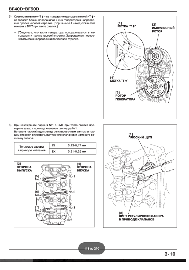

Мужики подскажите зазор клапанов на Хонда BF50

Мануал скачай, там есть точные цифры на впускные и выпускные клапана. И даже в какой последовательности и по каким меткам настраивать. Делать нужно все в строгой последовательности по мануалу.

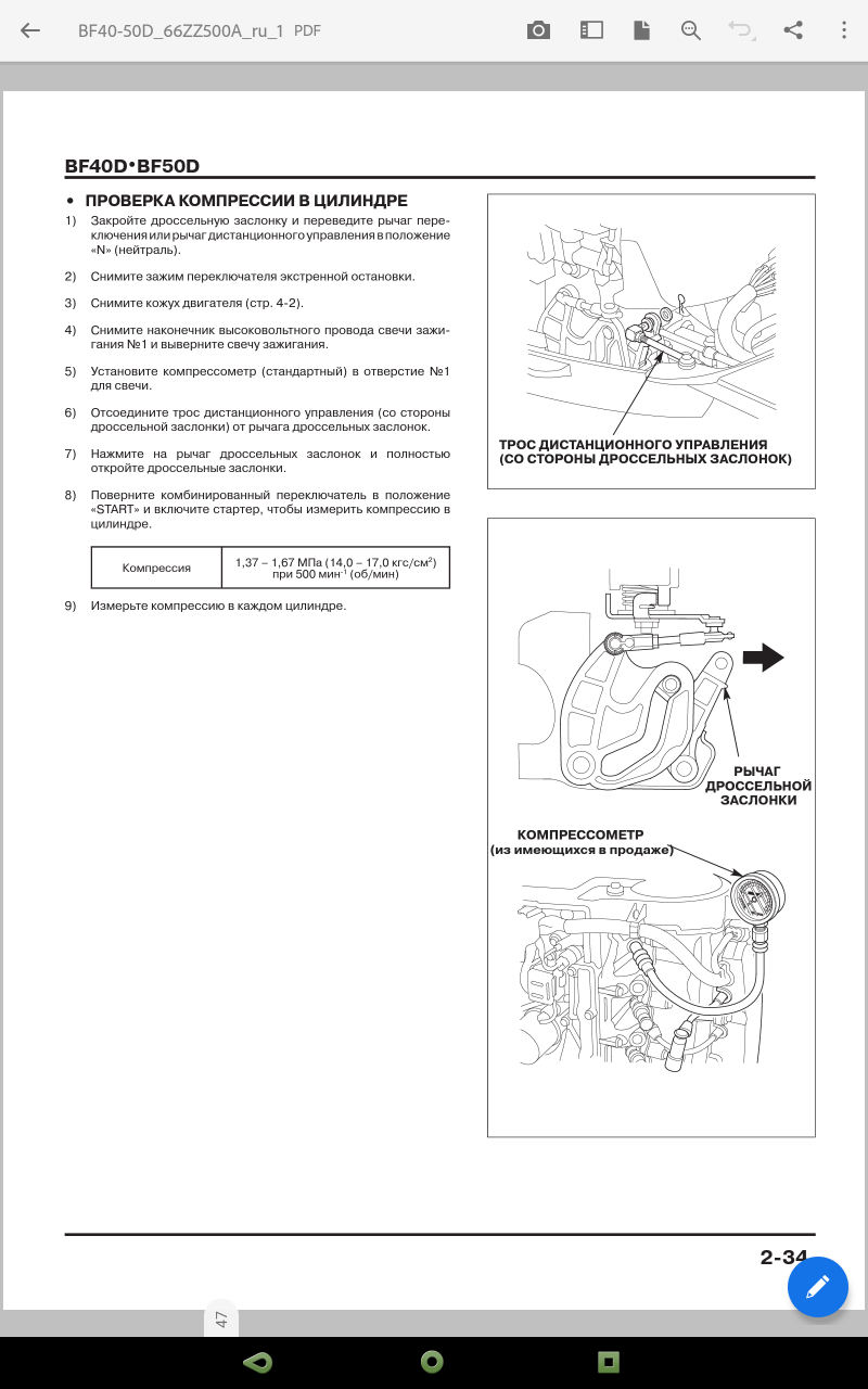

А как её правильно проверить? Если действовать по мануалу, то ведь двигатель заведётся. И как мне сравнивать полученные показания на холостых (850об/мин) к приведеным в мануале при 500 об /мин.
155056
155056
Я думаю отключить фишки форсунок, выкрутить все свечи. И поочередно включая зажигание и крутя стартером проверить все цилиндры.
