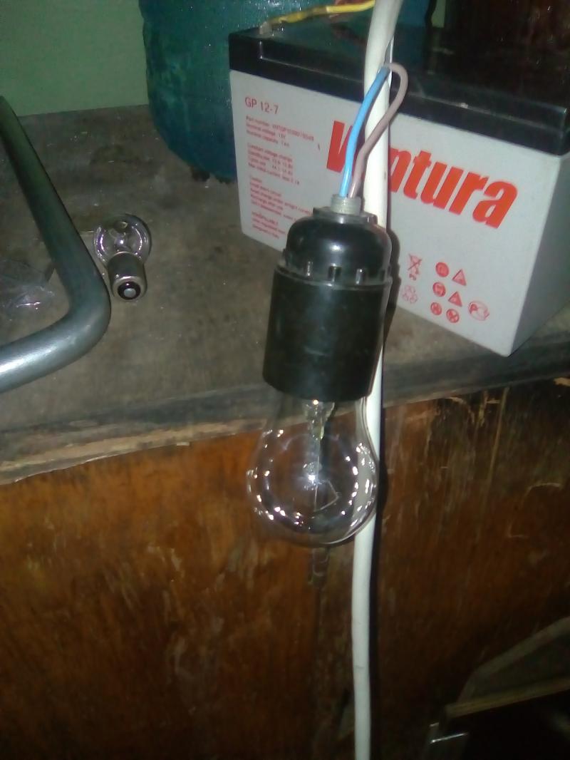

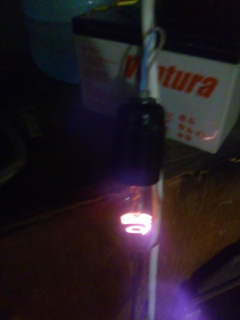

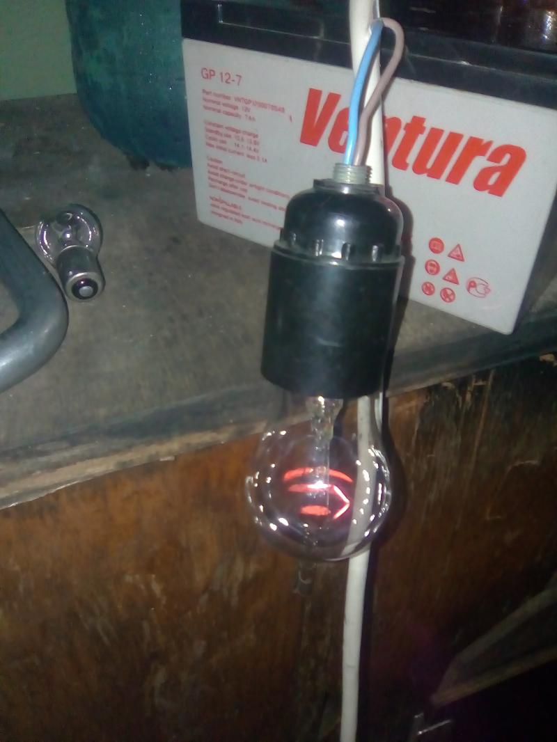

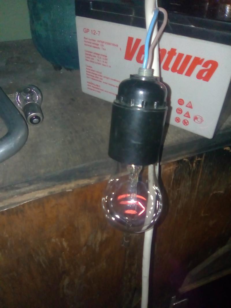

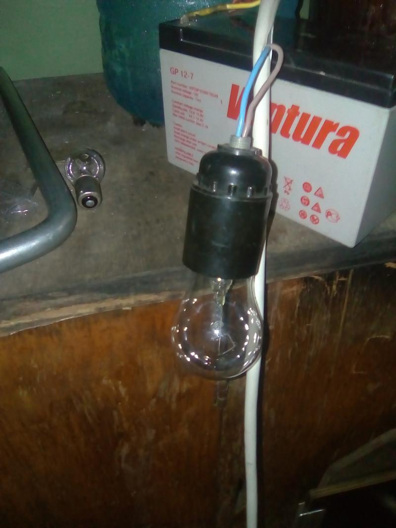

Процесс модернизации идет полным ходом, конечно по мере возможности.
Генератор, а точнее осветительные катушки и выпрямитель на трех диодных мостах, место установки выпрямителя.
в итоге что из этого получилось.
При замере напряжение выдает порядка 30 вольт почти на полном газу, дальше побоялся спалить прибор.
Подсоединил лампочку в 24В на холостых загорается. Но мне показалось этого мало в итоге подсоединил лампочку 220В
95Вт.
Накал лампочки на средних оборотах
На полном газу
Теперь буду думать, какой стабилизатор собирать под такие характеристики.

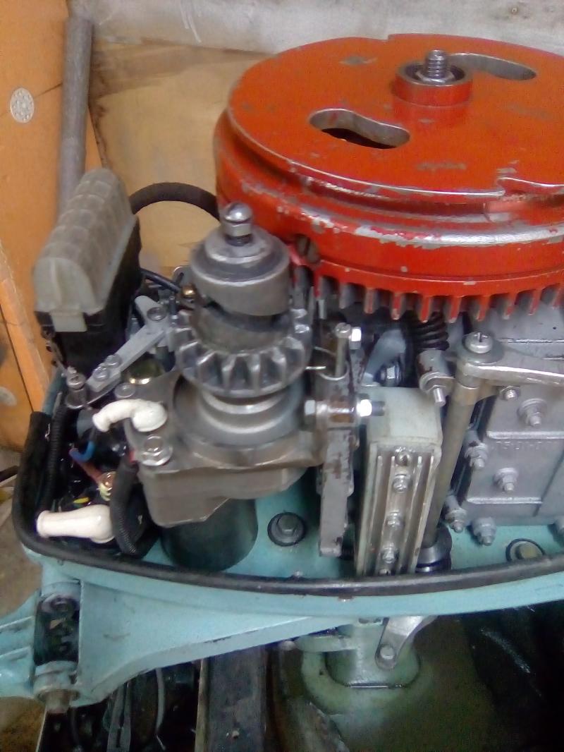

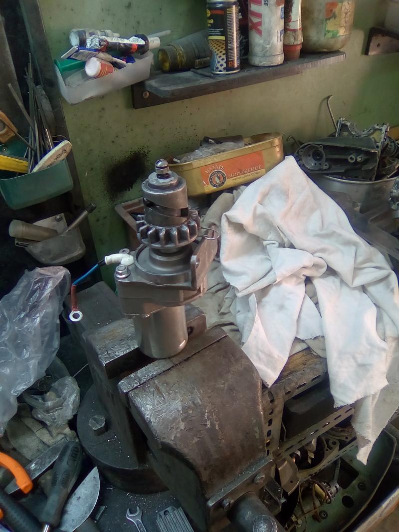

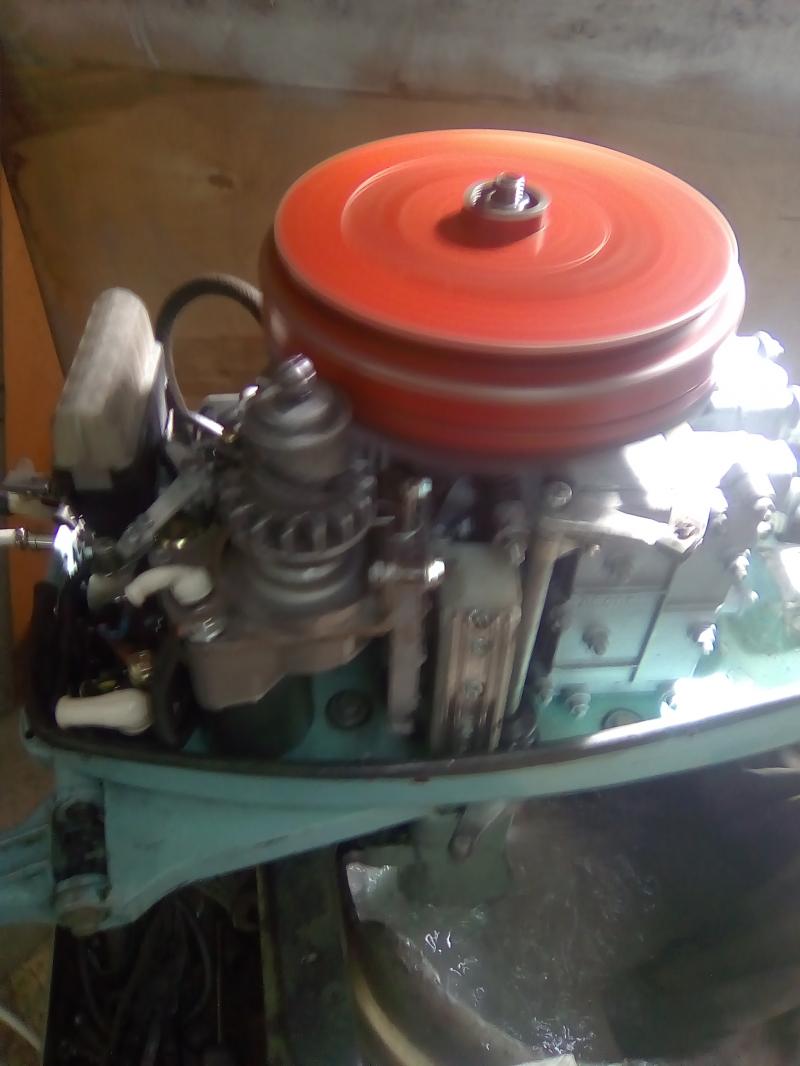

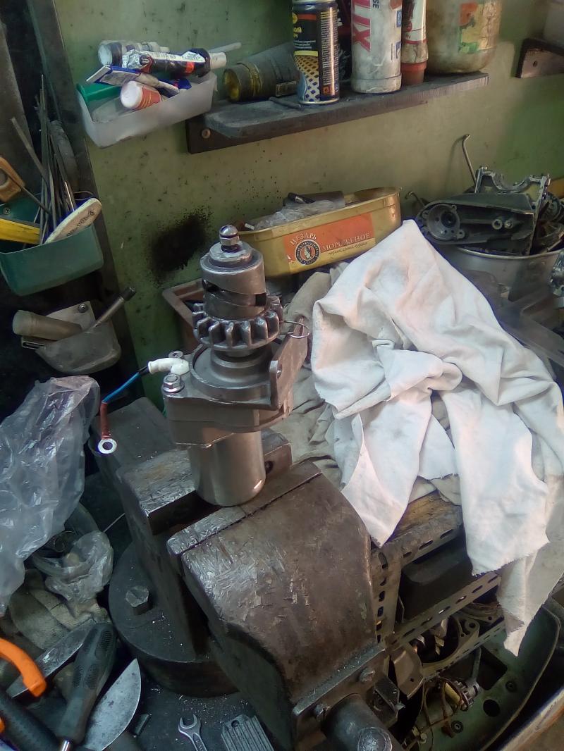

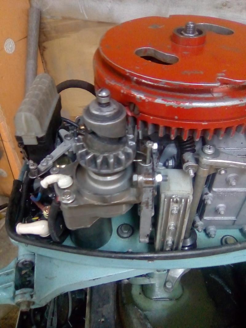

Немного об электростартере.
Все пока находится в стадии доработки, подгонки и опробования.
Схему запуска брал с сайта помоему у руслана555.
В итоге схема не работает как надо. Релюшка перегорает, нагреваются провода.
Не стал мудрить, а просто взял реле стартера от скутера (обыкновенное втягивающее).
Все собрал и установил на двигатель.
Теперь будет цикл испытаний, выявление недостатков и их устранение.
Небольшое видео.

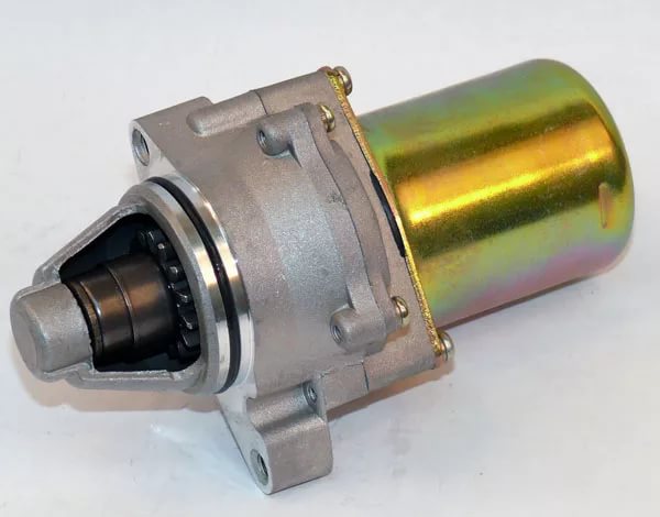

В продолжении темы об электростартере
Данный вид не подходит для запуска моторчика поясняю:
Первое частота вращения самого стартера мала для запуска двигателя ( на холодную не смог завестись), на прогретом движке заводится.
Второе основное, схема с применением родной шестерни на таком высоком валу приведет к с начало к люфту, а затем сломает вал на котором шестерня. Слишком большое плечо, нет верхней опоры.
Выводы:
может конечно некоторых устроит такая работа электростартера, но меня нет.
Потому пока вижу такой путь приобретать электростатер такого вида фото из интернета
И самое такое изготавливать венец маховика(под стартер с таким же модулем) при том из спец.стали и воплощать идею запуска движка от кнопки.
Вот как то так.

Отвечу по порядку
На горячую мой моторчик заводится от руки, конечно надо постараться приложить усилие чтобы провернуть.
На холодную с третьего потяга (по мурзилке).
Электростатер пока в стадии проработки (сбор информации).
Стартер от Нептуна не подойдет слишком большой (габарит не позволит куда то воткнуть).
По поводу венцов от 240 они стальные, ну возможно чугунные, а у нас постоянные магниты (поэтому спецстальной)
Знаю что в меня сейчас начнут кидать, что не будет влиять или совсем малость, но я попытаюсь избежать этих мелких недочетов на будущее.
