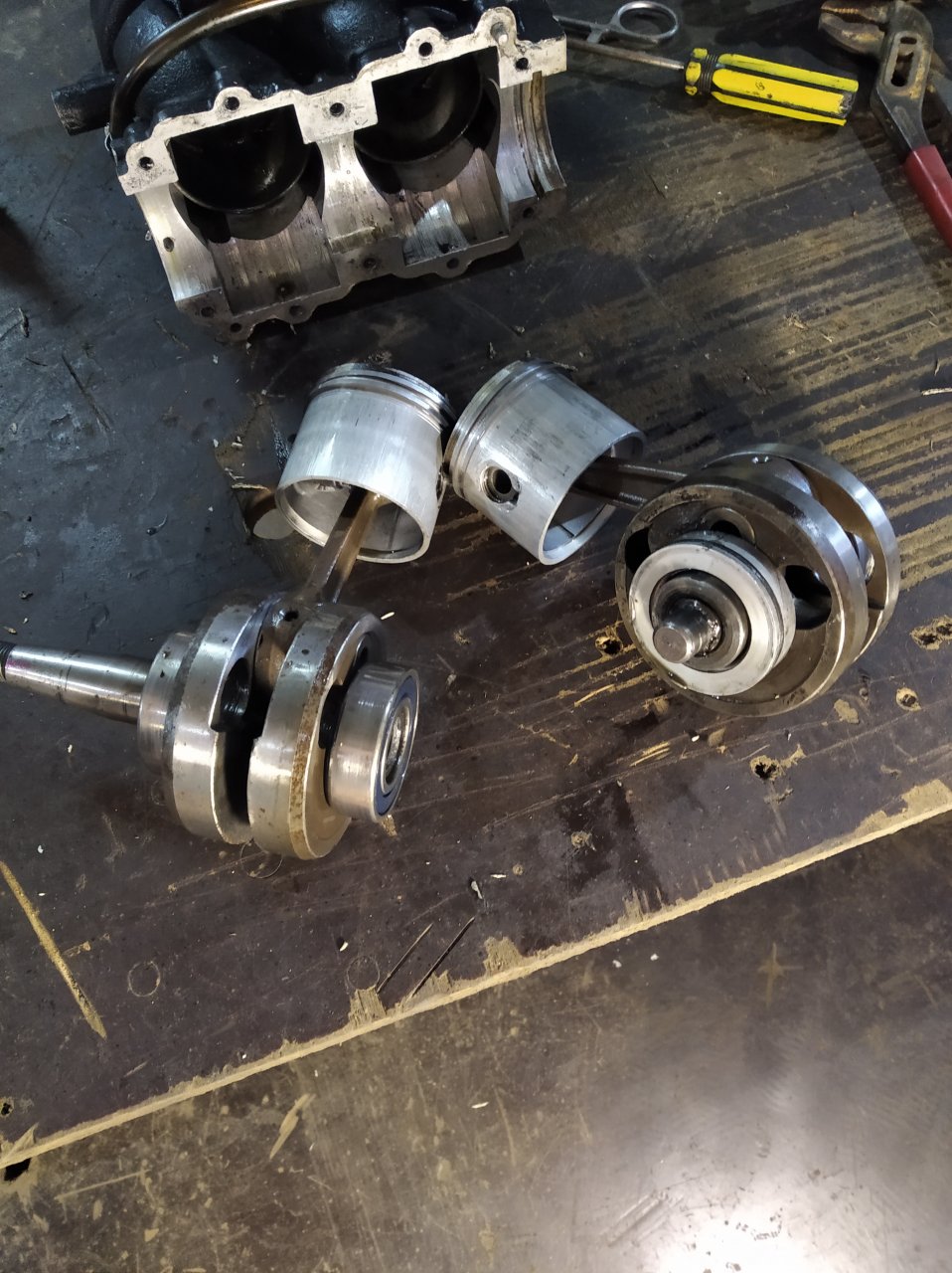

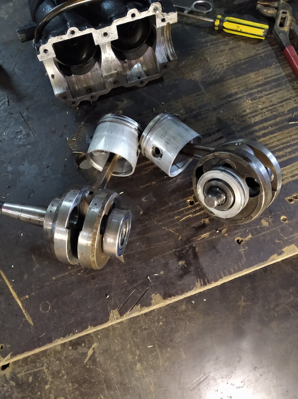

Всем привет, вот повелся на 15 кобыл, за 25 к, на второй день,не искатав и 15 литров бенза, из них, половину в бочке, мотор чего то забарахлил, отказал редуктор, (так я подумал изначально),но сняв ногу, увидел, что вал от двигателя (внутренние шлицы) при дергание стартером не крутится, мотор заводится, но при запуске, стоит какой то свист, не постоянный, и как будто компрессия меняется, то стартером не особо тяжело дергать , то хрен дернишь, компрессия как будто конская , ну до этого все было гуд, вчера катался, тянет отлично, заводится тоже не плохо,с второго-третьего раза, а то из первого, а сегодня такая засада, что это могло быть? Может кто уже с этим сталкивался? Может что нить с коленом? Оно ведь из двух частей состоит?

Похоже, что нижняя цапфа коленвала стала жить отдельной жизнью.

Так если колену пи- да, так как он тогда заводится? Может он раскрутился,он же из двух частей состоит,или ещё что нибудь?
Зайди на сайт AZP и посмотри в запчастях, из чего состоит коленвал. Та часть, что с внутренними шлицами, выполнена заодно с нижней щекой коленвала. Если она стоит на месте, когда маховик вращается, то вариант один - отломилась в месте перехода щеки в вал, там напряжения. Вообще, коленвал разборный, его можно перебрать, имея в наличии 20 тонный пресс и прямые руки. Сломанная часть колена на сайте есть в продаже, только вопрос, подойдёт ли она к колену 2008 года.

Может есть у кого книга по ремонту волгаря? А то разберу, потом не соберу, очень бы помогла мне!

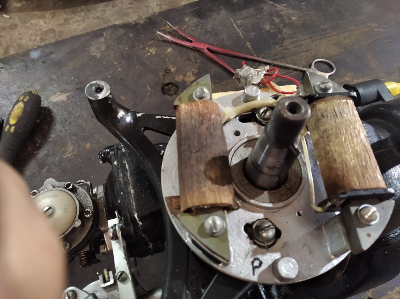

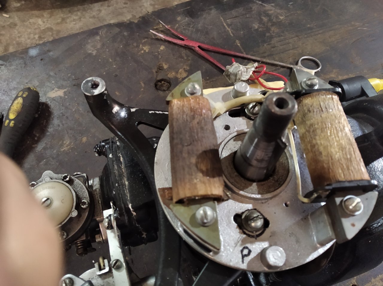

Как мне сделать чтоб зажигание не сбилось?сфоткал как зажигание по отношению винтов крепления стоит ,этого достаточно, чтоб потом все было правильно?

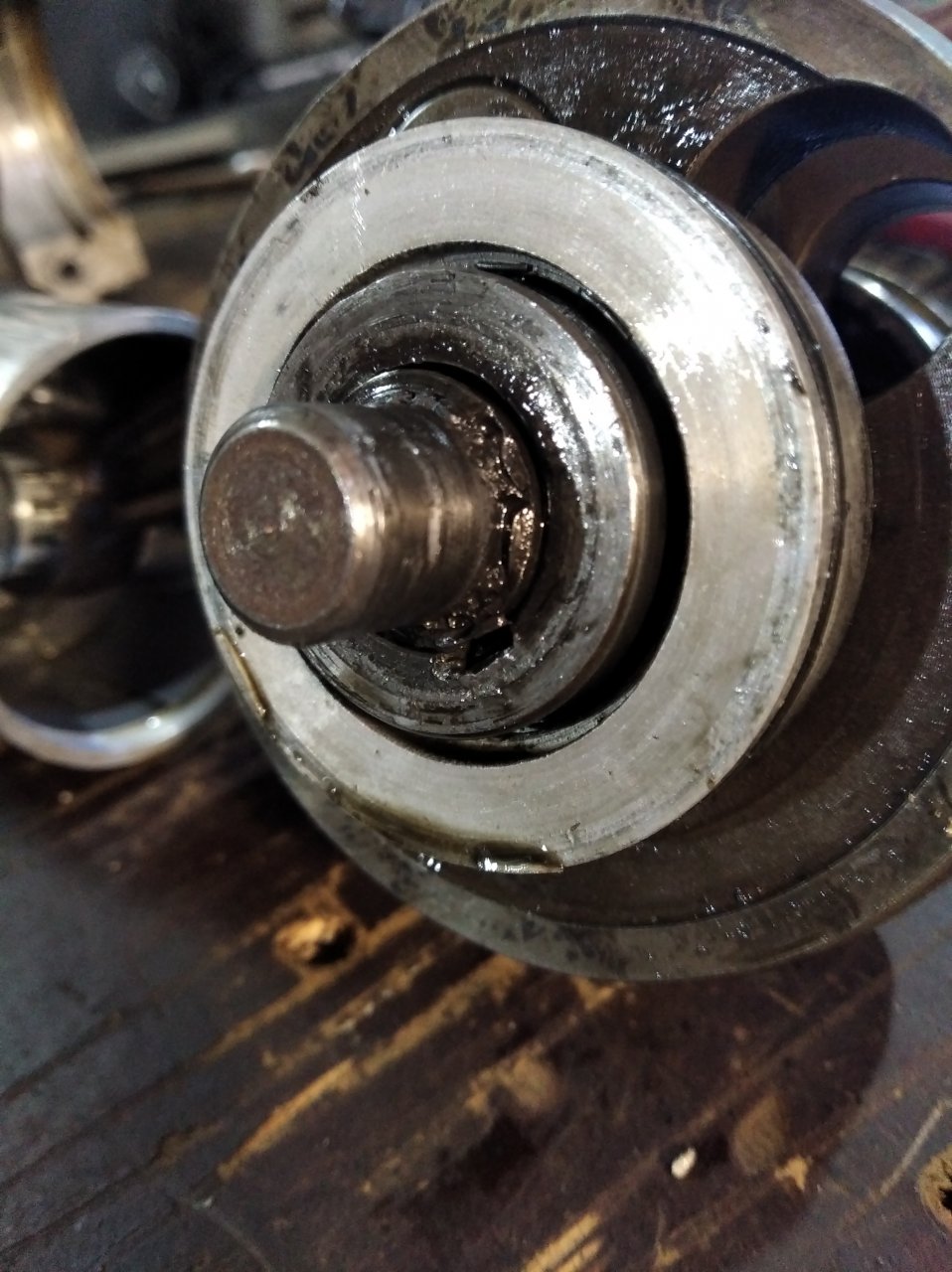

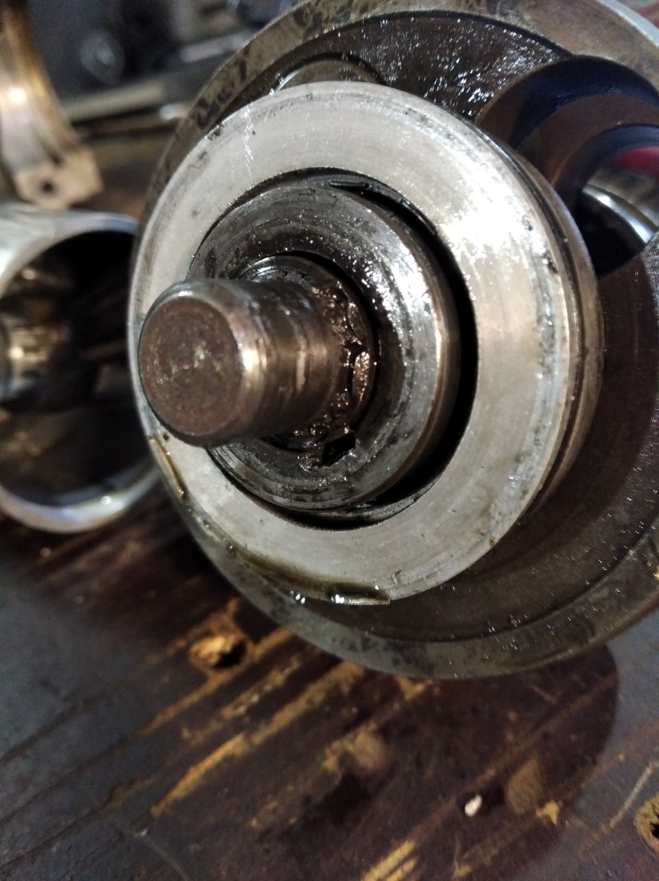

На первом фото цапфа коленвала крупным планом. Какой наружный диаметр цапфы? И какая длина этой части цапфы?
Как я понимаю, это длина и диаметр прессовой посадки, обеспечивающие цельность вала?
http://azpower.ru/katalog/zapasnye-chasti/krivoshipno-shatunnyy-mekhanizm/
Надо было метки накернить до разборки, на зажигании и на картере.

Жаль, но я вроде разобрал,там все понятно, что бы не забыть ,зафоткал, будут вопросы, обязательно обращусь, мне бы все размеры азп колена, диаметр под сальники, длина цапфы,и т.д.
