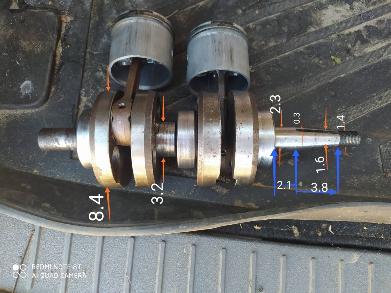

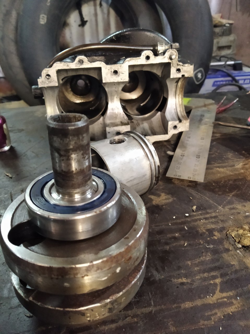

На первом фото цапфа коленвала крупным планом. Какой наружный диаметр цапфы? И какая длина этой части цапфы?
Как я понимаю, это длина и диаметр прессовой посадки, обеспечивающие цельность вала?

Нижней цапфы 20, под сальники, длинну не мерил, но завтра померю, померил все колено полностью, 273 мм,

Валера, я спрашивал про диаметр и длину той части коленвала, где он расстыковался. Той части, где вал был соединён прессовой посадкой и где он разошёлся.
Почему спрашиваю. На фото эта часть вала выглядит как-то жиденько. Хочу сделать проверочный расчёт этого места.
Кстати, у вала АЗП шпонка под маховик совсем другая. Надо учитывать, если будет замена на такой вал.

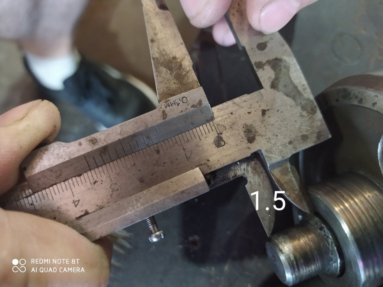

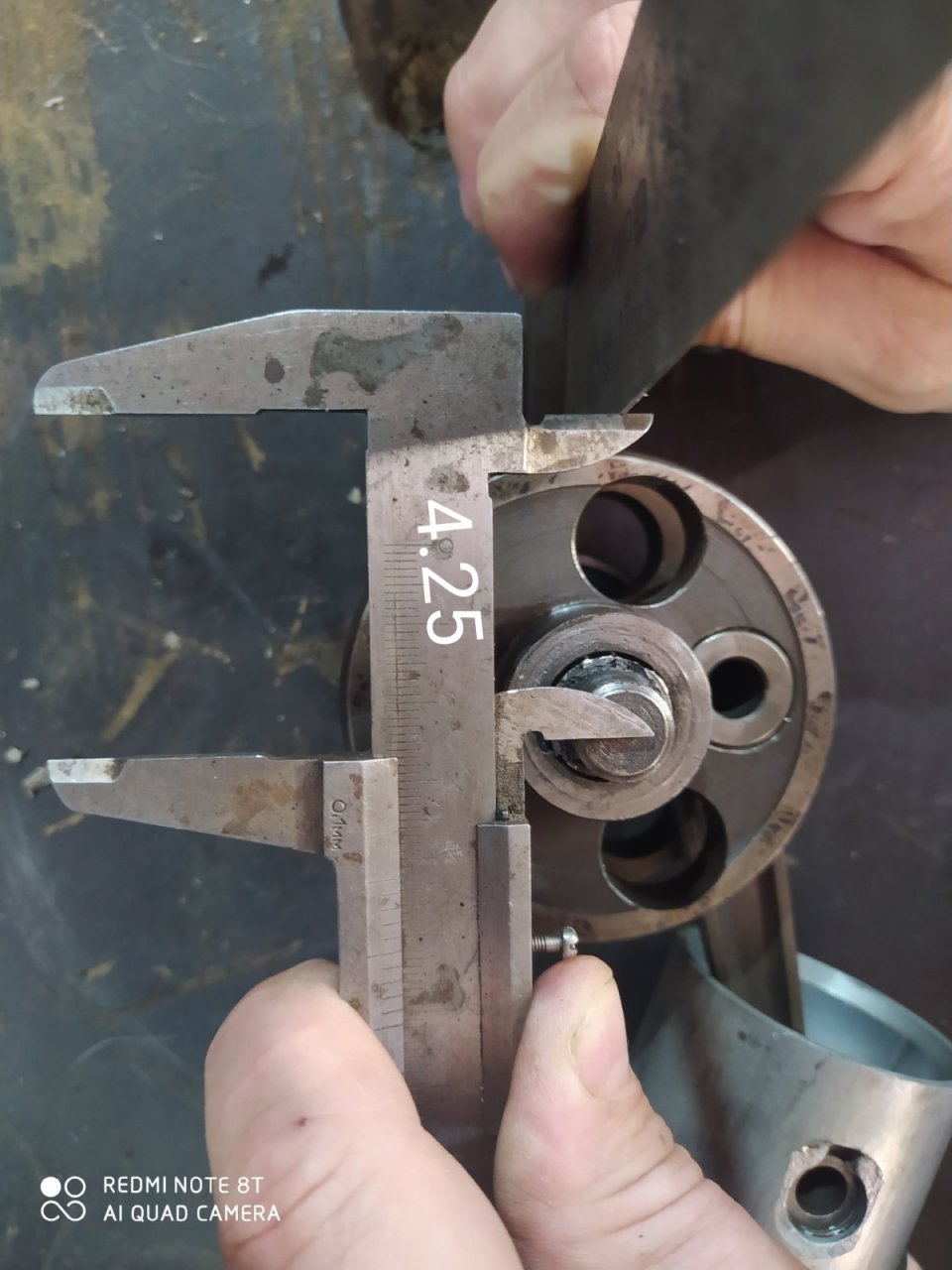

Да,я понял,она 14 мм.примерно,длинну не мерил,но тоже не более 20мм.про шпонку знаю, увидел на сайте азп,ну я думаю,обогнать можно, лишь бы конус был такого же размера,номеня больше беспокоит нижняя цапфа, у меня с посадочного места подшипника 25мм,сразу переход на 20 мм. А на азп сначало 25 мм. Место подшипника,потом какое то кольцо, диаметром примерно 22-23мм, а уж потом место по сальник 20мм, вот вопрос , что за кольцо переходное на нижней цапфе?

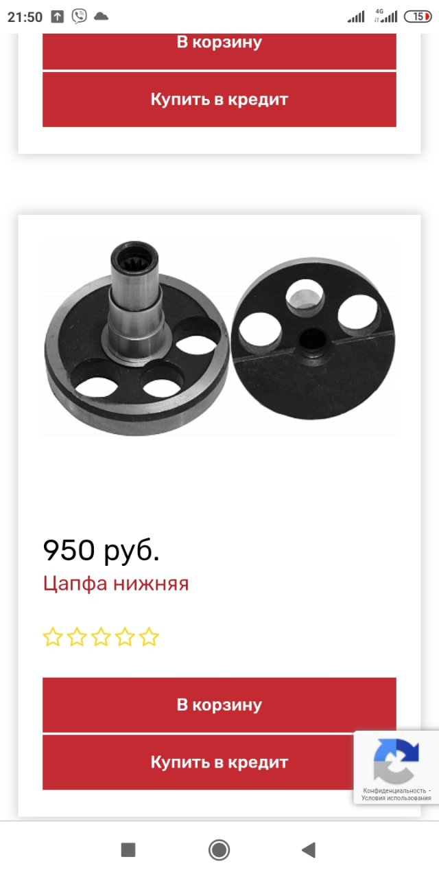

Вот разница моей и азп!

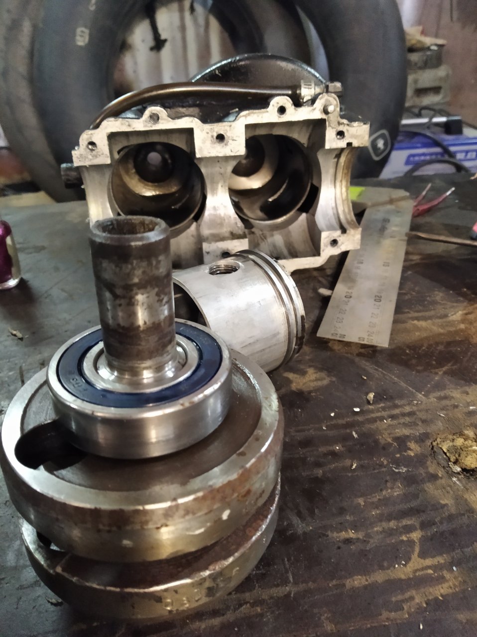

Почему кольцо? По форме - скорее втулка. Но не думаю, что это втулка. Тогда бы она чем-то подпиралась, и была бы не нижняя цапфа коленвала, а сборочная единица. Скорее всего это такой коленвал, ступенчатый. И по всему, как раз по этому месту сальник и работает. Надо поинтересоваться размерами нижнего сальника коленвала.
Как можно было купить это недоразумение за 25 рублей? На мотолодке ру набери в поиске Волгарь 15 . Читать минимум на месяц. Этот мотор из самых первых выпусков. Коленвал этот на выброс, восстановить его не возможно. На следующих партиях коленвала в этом соединении стали ставить шпонку. Сама конструкция вала ущербна и не просчитана на жесткость и прочность. Впрочем как и весь двигатель в целом. В твоём случае нужно собрать вал и промерять его по линейным размерам. Межцентровое по оси шатунов, по краям верхнего и нижнего коренных подшипников и средней опоры с лабиринтом по отношению к коренным подшипникам. Потом связываешься с АЗП и просишь промерять эти же размеры на новом коленвала. Если размеры совпали в пределах 1 мм то считай повезло. Однако к новому коленвалу придется докупить маховик, верхний и нижний корпус сальников и сальники. При этих затратах ценник твоего мотора вплотную приблизится к цене китайской 15 шки. Только вот на таком моторе лучше ездить только вверх по течению или не дальше 5 км по стоячей воде. Надёжность Волгаря приближается к 0 процентов к сожалению.
Тогда вал станет ещё хуже. Шпоночный паз ещё ослабит прессовое соединение. Шпонка не должна нести тут нагрузку. Может применяться только для правильной сборки, для взаимной ориентации деталей. Если она принимает на себя крутящий момент, значит соединение "задышало" и дальше будет только поломка.
Никогда не вникал в конструкцию Волгаря. Но похоже, что не зря его ругали. Есть за что.

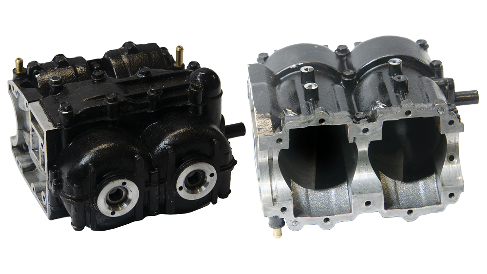

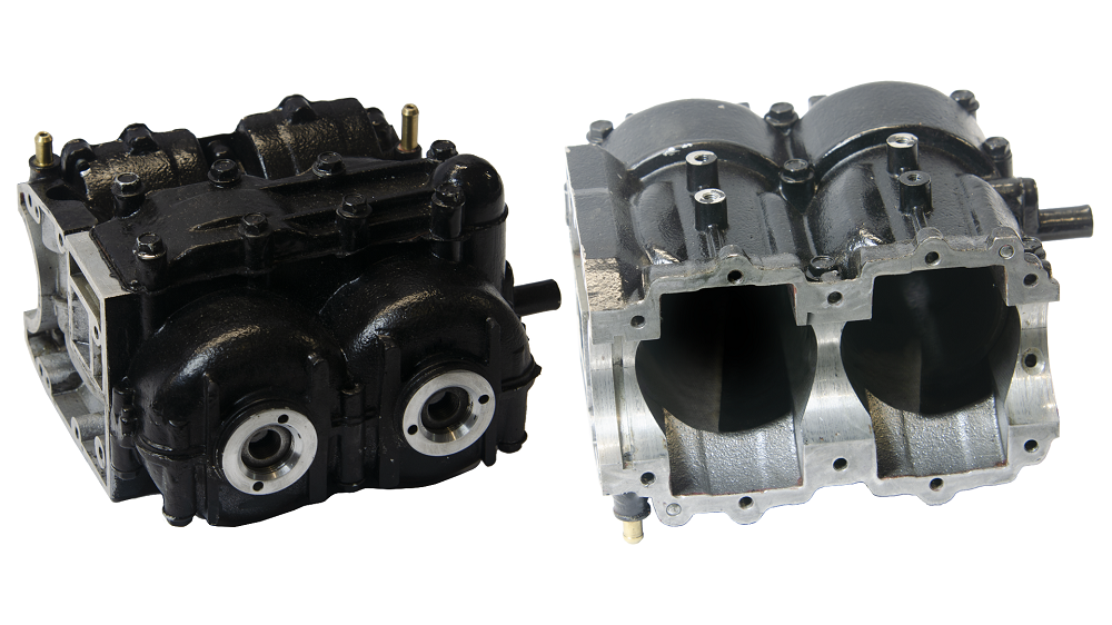

Штрих.
В технике часто нужно иметь разъём по отверстию. При этом допуск по отверстию жёсткий. К примеру нужно обеспечить нужный натяг подшипника, который в разъёмное отверстие вставляется. Технологически это проще всего обеспечить, расточив отверстие при собранном состоянии деталей. Предварительно зафиксировав их друг относительно друга. Есть разные способы фиксации, но впоследствии при ремонте уже нельзя менять детали. Из-за того, что с другими деталями отверстие уже не будет круглым в жёстком допуске.
Наверняка многим известно, что по этой причине нельзя менять крышки на автомобильных шатунах, или применять крышки от других блоков в коренных опорах автомобильных двигателей. Как и менять их местами.
Лодочных моторов это тоже касается. Если картер имеет продольный разъём по коленвалу, то блок и крышка растачиваются в собранном состоянии с одной установки, и это одна сборочная единица. Менять отдельно блок или крышку нельзя. Это простая и действенная технология, применяемая десятки лет.
Прошу прощения за несколько длинное пояснение, но оно нужно.
Заходим на сайт АЗП:
http://azpower.ru/katalog/zapasnye-chasti/blok-tsilindrov/
http://azpower.ru/katalog/zapasnye-chasti/karter/
На фото на правом блоке, на плоскости разъёма, внизу слева и вверху справа видны штифты, назначение которых - взаимная фиксация блока и крышки. Это значит, что применена обычная технология изготовления - расточка в cборе. Но в таком случае блок и крышка картера должны продаваться только вместе. И никак иначе. Они же продаются отдельно. И как подобрать к блоку крышку в таком случае?
Я бы мог ещё предположить, что ну очень хорошие станки способны сделать детали отдельно. Но тогда на деталях должны быть базы, относительно которых идёт обработка. А их нет. Это же видно.
Пример:
https://www.megazip.ru/zapchasti-dlya-lodochnyh-motorov/yamaha/15-7219/15-17918/15f-17-841437/cylinder-crankcase-15832026
Блок с крышкой выделены пунктиром. Это одна сборочная единица. Идёт одним каталожным номером. И купить их отдельно никоим образом нельзя.
Предположить, что АЗП имеет более продвинутые технологии чем Ямаха? Не слишком ли оптимистично?
Есть такая поговорка - дьявол в мелочах. Но тут не мелочи. Коленвал - совсем не мелочь. Кривой картер - не мелочь.
Совершенно согласен с утверждением АЗП, что Китай им не конкурент.

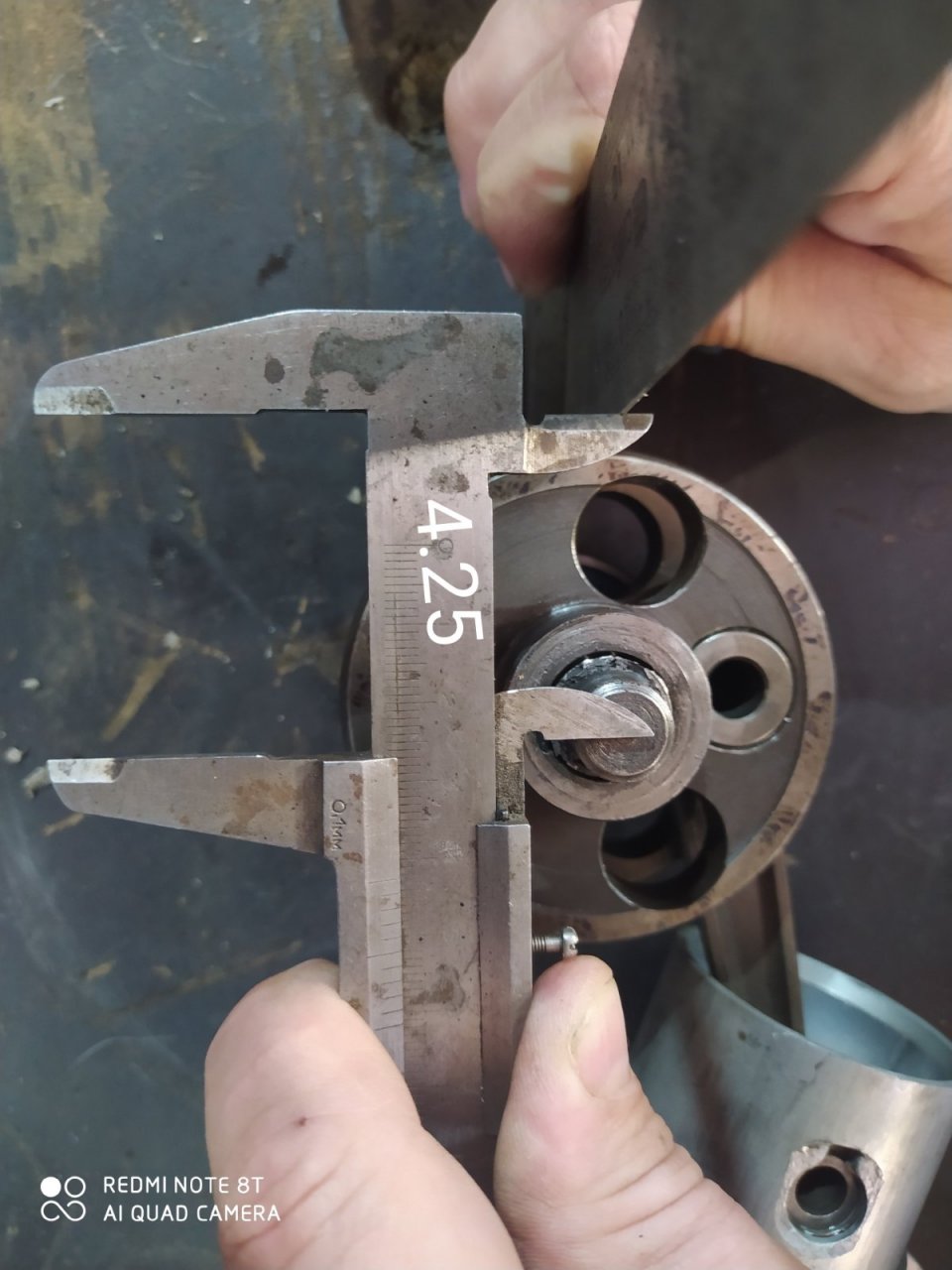

Ту деталь ,которая прессуется с средней щекой, d14 длина 15 мм.
Я думал, это было ошибкой или шуткой. Но раз так...
Валера, вот эти вот цифры для соединения коленвала - просто ни о чём. Такой вал - нонсенс. Проблемы с коленвалом этому мотору на роду написаны. Такова конструкция. Не хочется каркать, но... :(
