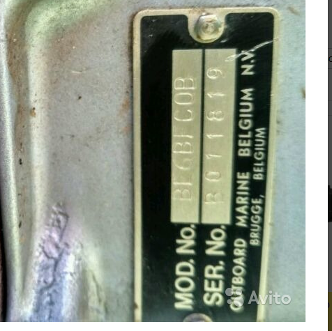

Есть
Есть
85 год, 164 см3.

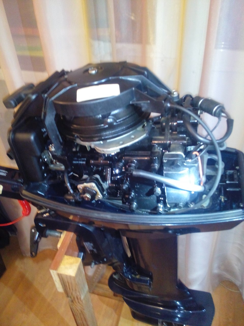

А что я сегодня купил!!! Почти не юзаный! Не смог пройти мимо, хоть шестерка у меня уже есть! В субботу на воду...
2 113
Pashko
19.03.2016
422
128
Русь Киевская!!!
Есть
Есть
96 год а выглядит как с конвеера утром сошёл. Красавчик!

Супер. и где это добро ток находится. даже все шпонки в запасе не тронутые:good:
Он 2 недели на авито висел. Куплен новым в Царе, все документы. Винт, похоже, я сегодня первый раз снимал. Но грязный весь был, хранили это лето на воде...
