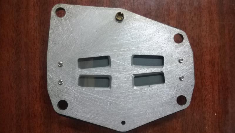

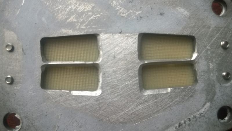

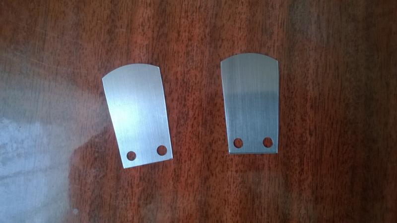

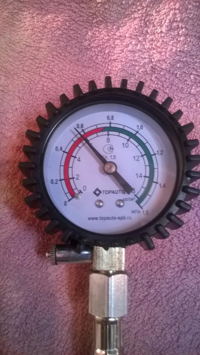

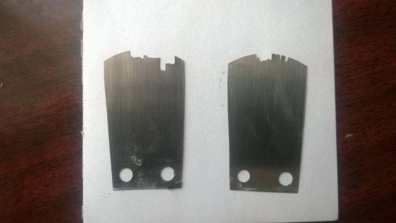

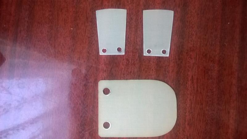

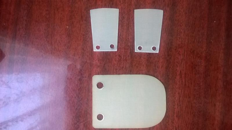

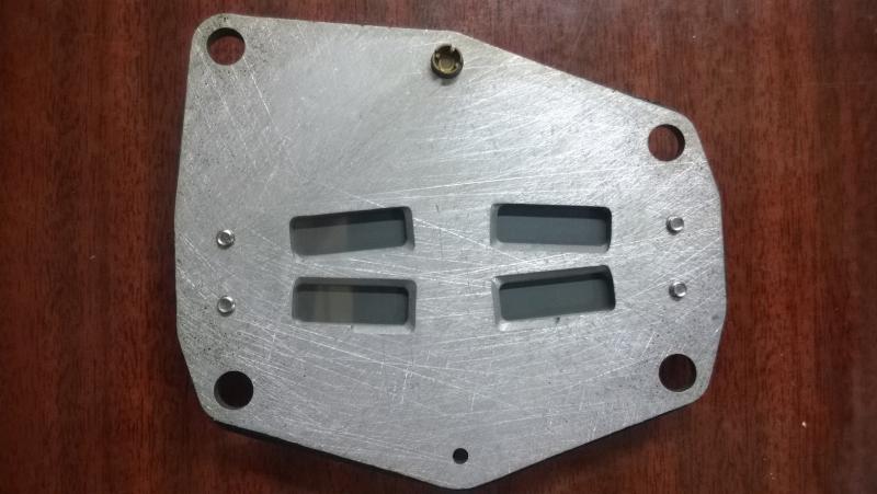

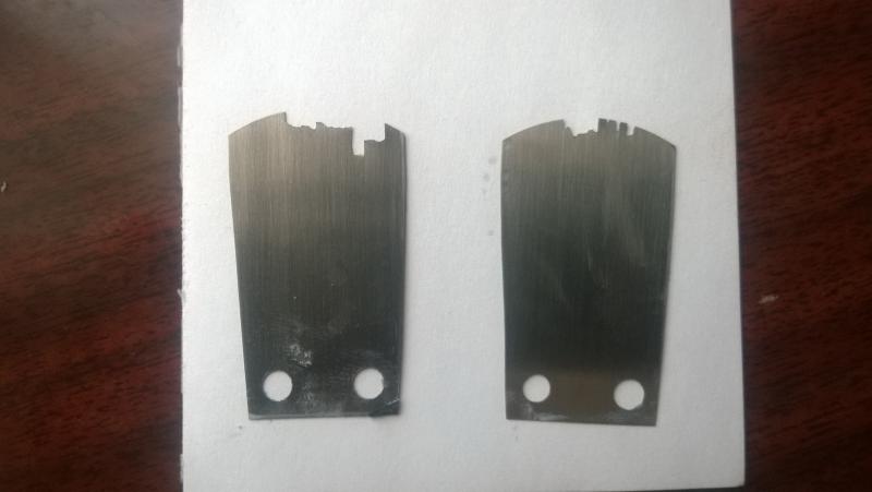

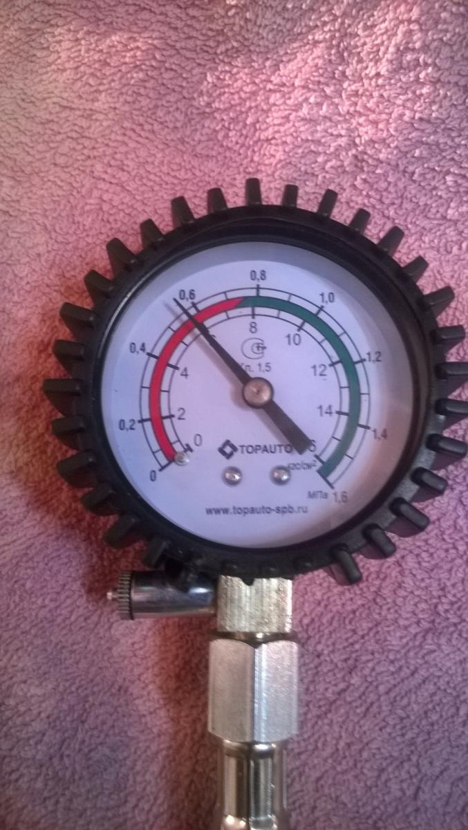

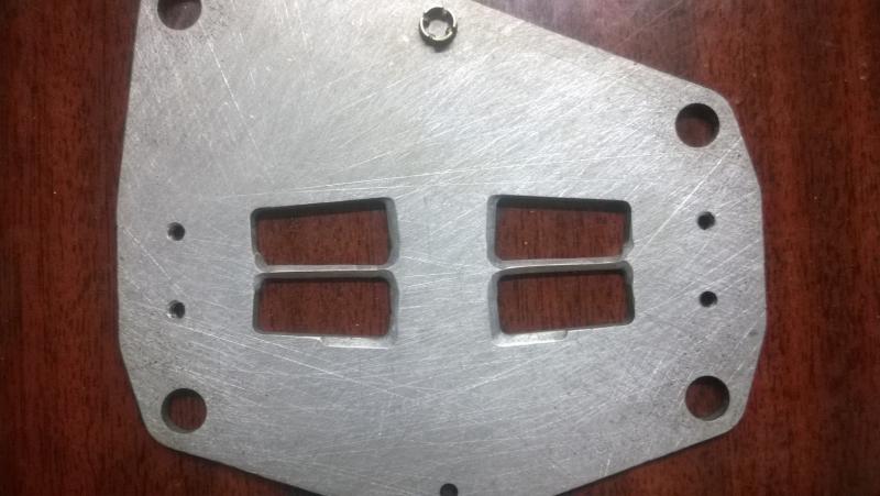

Добрый Всем день!!! И так начну с того что купил я моторчик с Хабаровска. По приходу проверил компрессию, автомобильный показал по 4 очка, не обрадовал, но заводился от руки за маховик, потом купил с Китая компессометр и он уже показал по 6, уже лучше ))), короче так и не знаю сколько в нем, но разницы по горшкам нет и это гуд. Дело было конец зимы поэтому проверки только в бочке, по тахометру без нагрузки 5500 об. Долго не решая решил до лета его поднять до 9,8 благо кубатура позволяла- 164 см³, первым делом расточил клапанную перегородку, точил внутрь окон друг к дружке, как раз хватает места, и немного вперед. Потом встал вопрос из чего изготовить клапана, первое что пришло на ум "щуп" для регулировки клапанов от классики, по размеру идеально и толщина 0,15,( но испытаний он не прошел, крошится) хорошо заметил сразу когда только потрескался и куски не успели залететь в цилиндры. Следующим на очереди стали клапана от "Муравья",(стеклотекстолит), работают идеально. Дальше пошел по топливному пути( изучив литературу по жиклерам) рассверлил жик на 0,95 мм, отрегулировал уровень, Проверки в бочке показали не утешительный результат, вот держит 5500 и хоть убей не идет дальше( и по звуку на слух как будто его за задницу держат) Долго думал, очень долго. И как говориться причина на поверхности(помог случай) Разобрал очередной раз карбюратор весь опять промыл, прочистил, установил и не ставя коробку воздуха заборника, в бочку болтики крутить( она мешает немного) Отрепетировал ХХ, уверенные обороты при сбросе газа, ну и газанул от души, и о чудо моторчик ожил обороты на глазах полезли за 8300, и на слух пошел мотор весело. На радостях аж расцеловал его ))) серьёзно, собираю до конца, ставлю коробку, ну и контрольный тырк его, а он 5500 и все, что опять???, Осенило, "Воздух" снял коробок, замерил входное отверстие, а оно зауженно, по площади в два раза чем на карбюраторе, срезал заужение, в бочку- 6850, мало, дрель сверло на 16, сложил площади просверленных, в два раза больше, хватает - 8300 и уверенно ползёт вверх. Теперь про испытания на воде: до манипуляций- Я один-75 + бак- 18, ветра и течения нет, 25 км/ч. обороты 4300, Сейчас такая же загрузка иду уверенно 31, об-5450( все таки компрессия наверно маловато, но не чего, к зиме прикуплю колечки поменяю) С семьёй Я-75+ жена-47+ дочка-23+ бак-18+ шмурдяк не большой кг5-6 уверенно 27. Вот как то так. Фото потом прикреплю.

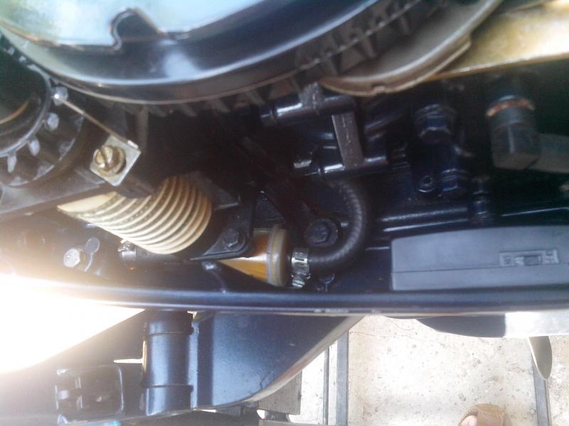

На выходных казус случился на воде. Шел все нормально, ближе к берегу сбросил газ, развернулся, выровнил курс и даю газу, а он чих- пых и заглох, дерг- заводиться, на ХХ работает, газ даю- глохнет, так раз 5- 6 попробовал, ну думаю приплыли суши весла ))). Причалил, покурил, кофейку попил минут 15-20, дерг- завелся, газ даю, как ни в чем не бывало, набирает. Обратно 10-15 км без проблем. Что было так и не понял? Это кстати второй раз такое повторилось, первый раз(неделю назад) также шел на ходу, начал чих- пых и встал, также подождал дерг и поехал(км 50 прошел все нормально) что такое?
Саш, мусоринка где-то бултыхается или игла в карбе "липнет" :pardon:

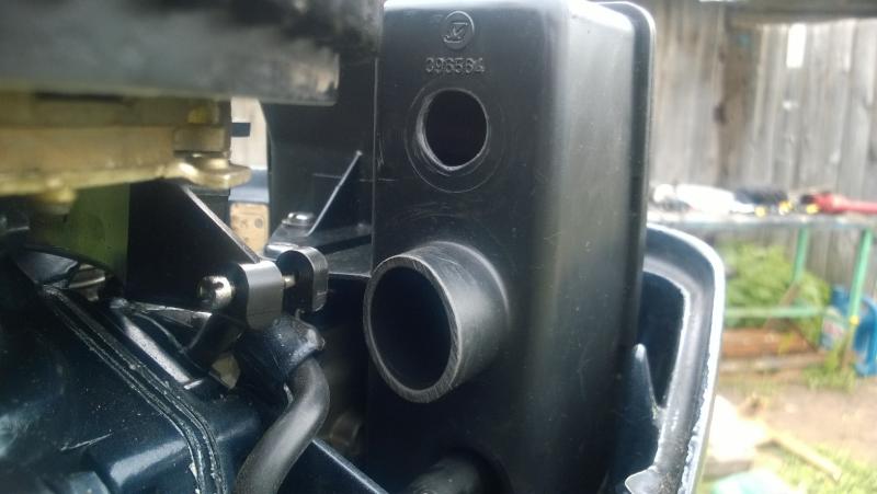

Сань а фильтр стоит ? У себя врезал, за два сизона ни разу не подвёл :good: .Тьфу, тьфу,тьфу

Андрей фильтр стоит на шланге от бака перед грушей. Тоже думал в мотор поставить перед насосом.

Ставь, канектор то у джонов без заглушки. Может какая кака попала, у себя прикалхозил заглушку,вечером кину фото

C пенаполистирола вырезал квадрат и придавил для разметки отверстий в конектор, далее сверлом подогнал диаметр и глубину и немного на карбароне придал форму, у жены скамуниздел немного лака и всё это рукоблудие покрасил в гламурный цвет в два слоя, от флакончика масла для швейных машин приватезировал колпачок, сам колпачок отрезал а кончик вклеил в заглушку. Открутил конектор и противоположный край с колечком надел на него, врезал фильтр и всё собрал. Как то так.
