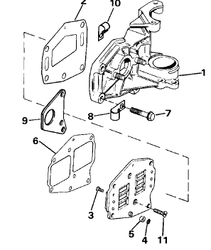

Ребята день добрый. Дайте ссылочку где можно заказать этото гребанный липестковый клапан, с муравья не могу найти, у нас в мотомагазинах такого нет, все жмут плечами. Продали мне чтото типа стеклотехсталита, но его хватает, ток на час-два работы, и все, потом либо ведет и плохо заводится на воде или начинает расслаиватся и аналогично плохо заводится. Думаю себе закажу за зиму все придетпоставлю да и не буду себе и людям голову морочить. Смотрел на Алиэкспрес у китайцев ни чего не нахожу, думал может даже купить с восьмерки плиту сразу поставить и все, но тоже не нахожу. Спасибо заранее.

Я набрал фразу "лепестковый клапан муравей" и сразу выходит postmoto, 1054 рубля... Пластина с клапанами от 8 в сборе в наш блок вроде не встает, места мало. Я бы искал лепестковый клапан от любого скуттера, лишь бы дырку закрыл. К муравью, думаю, из Китая сейчас запчасти.
Интересно, а говорят, что моторы абсолютно одинаковы, только задушены, объем одинаковый 164 кубика и блок с цилиндрами тоже вроди одинаковые
Ребята в контакте писали что та часть картера, куда вставляется пластина с клапанами другая. Если не ошибаюсь...

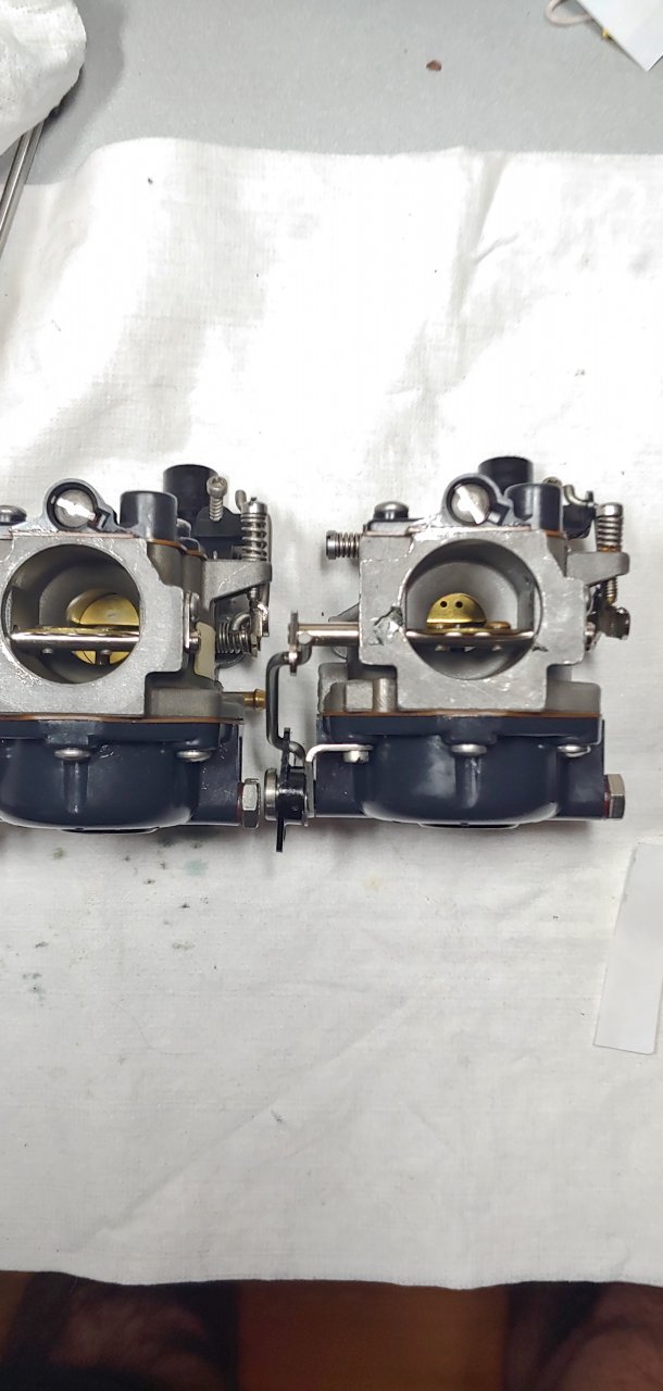

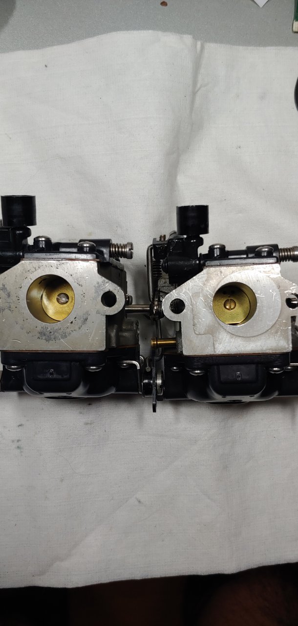

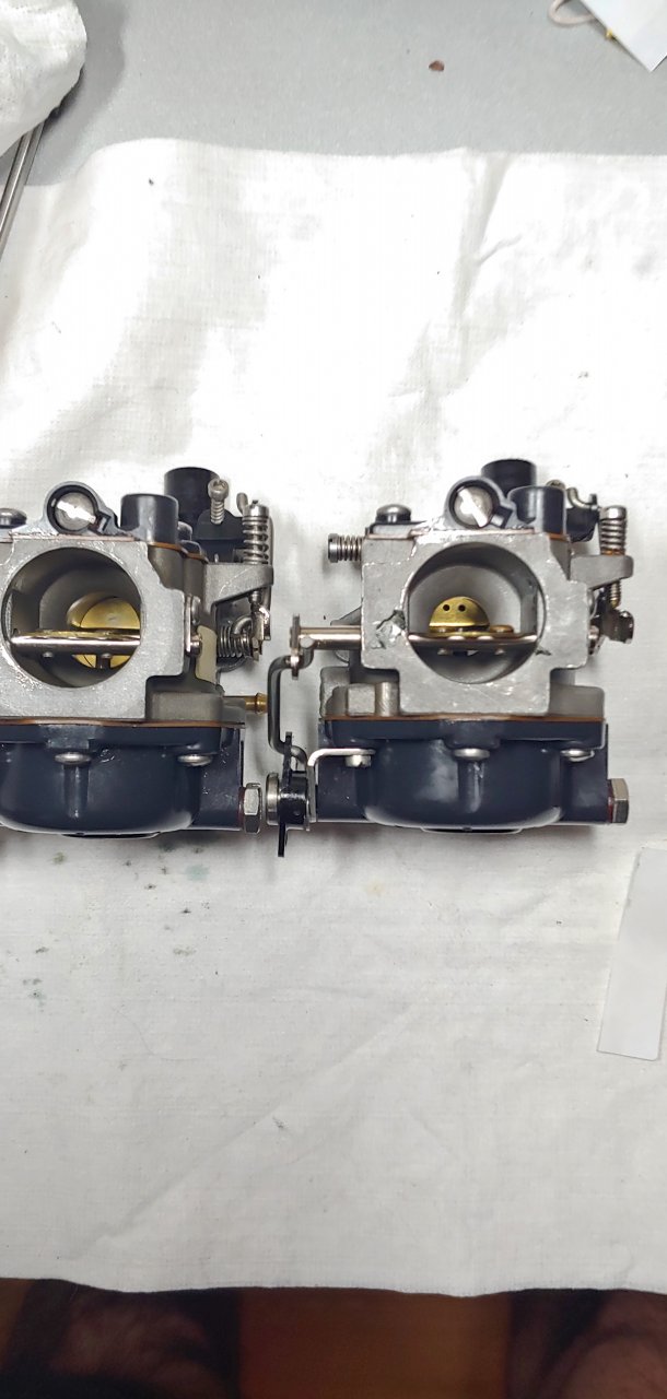

День добрый. Итак, имеем эвин 6, 96 года, в состоянии "из магазина", и мысли, чем он отличается от 8? Изучив все форумы, нашел информацию про три отличия: блок циллиндров, карбюратор и тяга газа. Посчастливилось добыть карбюратор в сборе от такой-же восьмерки. Отличаются сильно. Диффузоры на выходе примерно 18 и 20 мм, но у шестерки он еще и заужен в середине до 14 мм. На топливном жиклере восьмерки надпись 50, у шестерки 33, но не точно, видно плохо. На вид отверстие отличается раза в два. Так что карбюратор менять только в сборе. По тягам разницы пока не нашел, тяга на платформу опережения одинаковая, в карбах тяги тоже, а больше там и нет ничего вроде. Чем отличается блок не знаю.

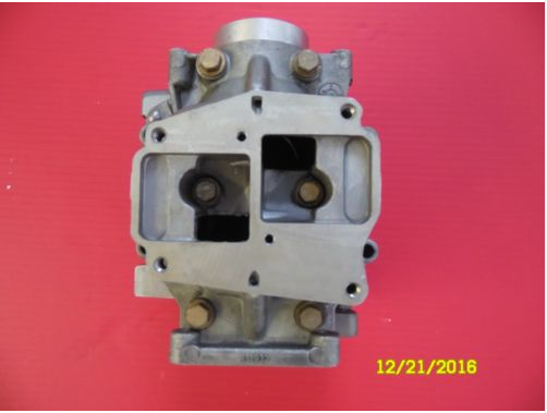

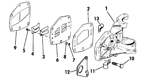

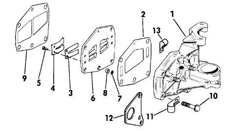

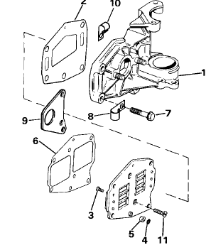

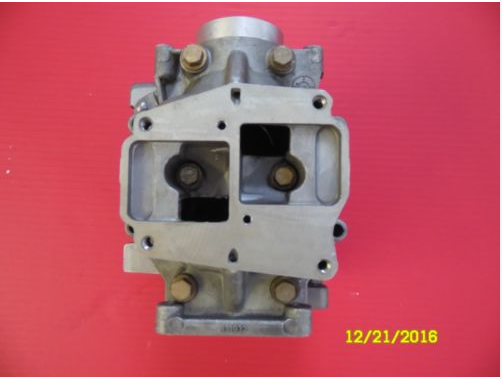

Блоки отличаются половинками теми что со стороны карбюратора и впускными коллективами и количеством клапанов, и то это на последних моделях. Сейчас поищу фото. А так до нулевых с косым колпаком блоки одинаковые.

Вот.

Александр, добрый вечер, с верхним стартером не отличаются, у меня четко видно 6 клапанов на шестерке, а по Вашему должно быть четыре.
Давай на "ты" :), на таких отличие в карбюраторах.

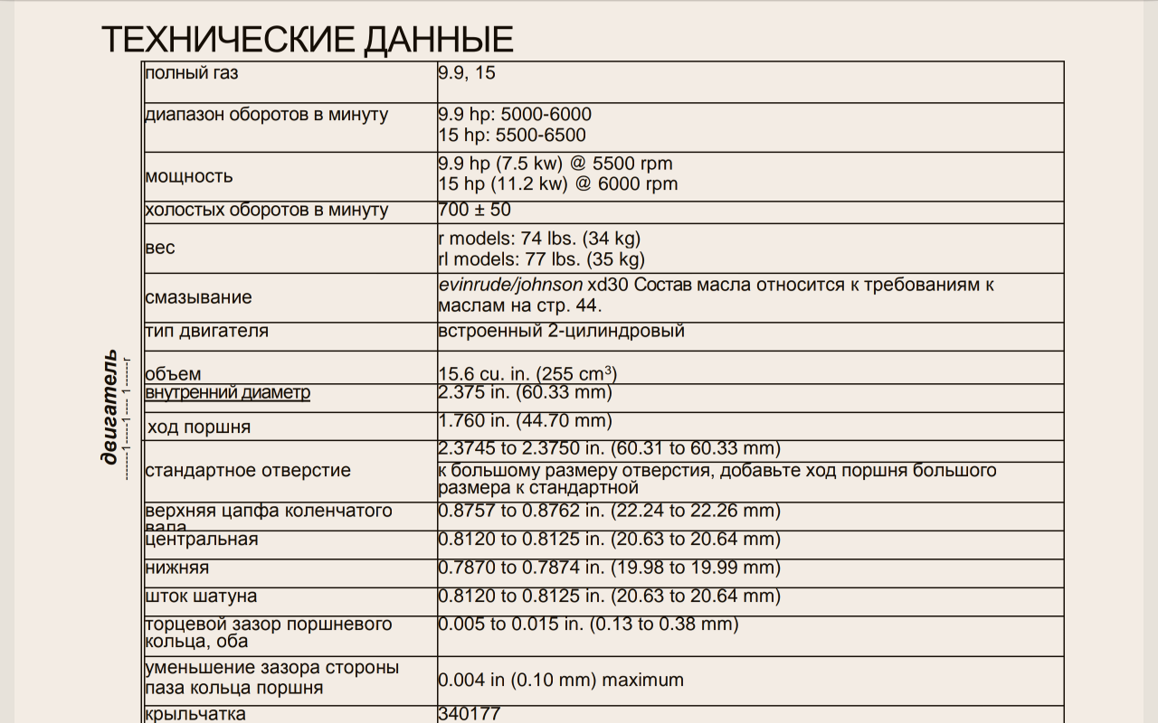

Вот смотрите, 9.9 и 15 (после 93го) разница в максимальных оборотах 500 оборотов, то есть 5 л.с. = 500 оборотов в минуту. Соответственно 2 л.с. = 200 об/минуту. 171690
